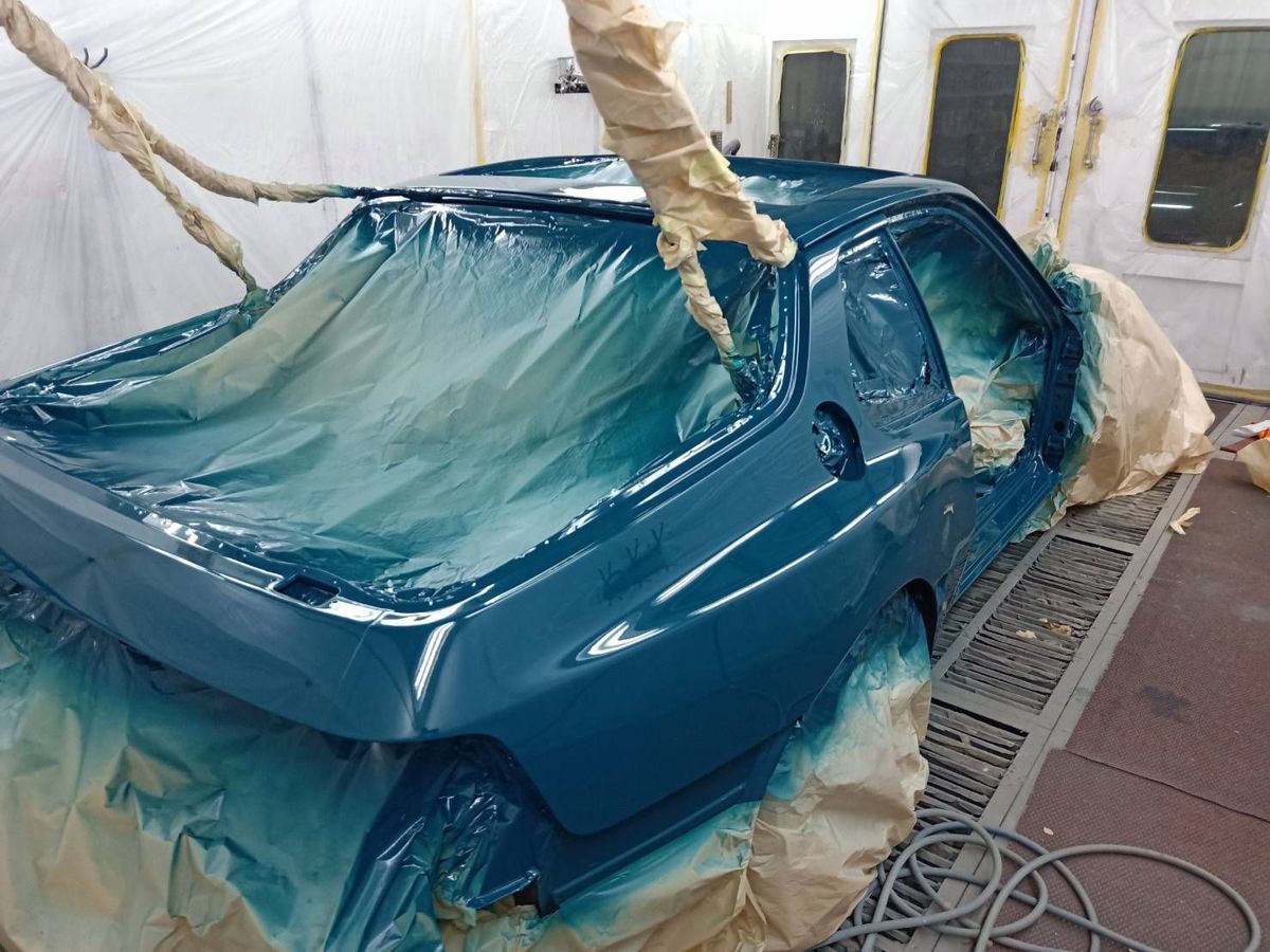

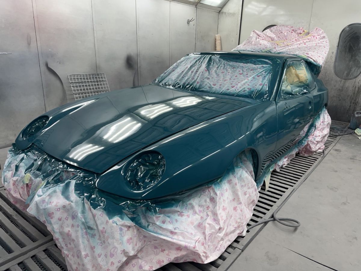

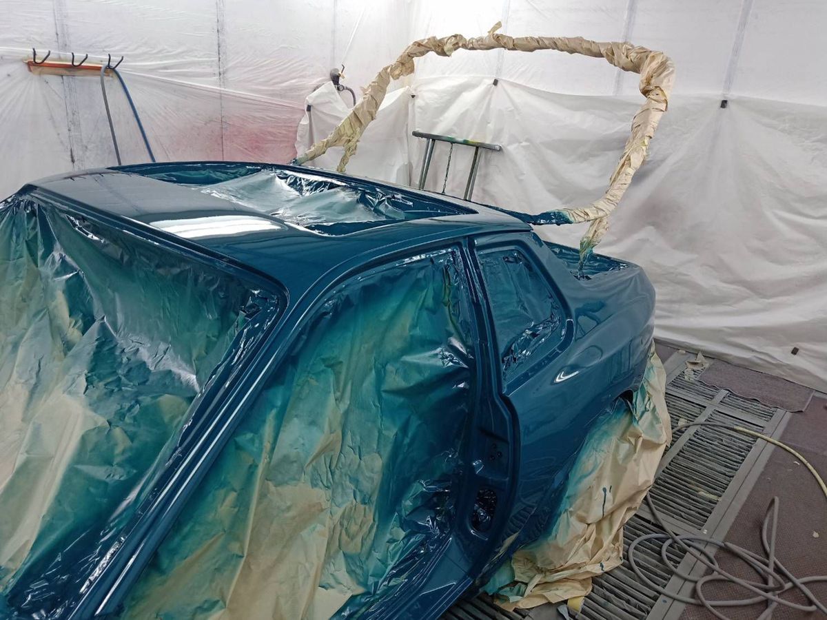

進烤漆廠後其實一直就是等而已,快一年,2021年5月才開始動工,一路烤了快半年,交車打槍,又回去重烤,幾個月過去,說實在還是不行,但我不想來來回回,了不起我另外找烤漆廠處理。

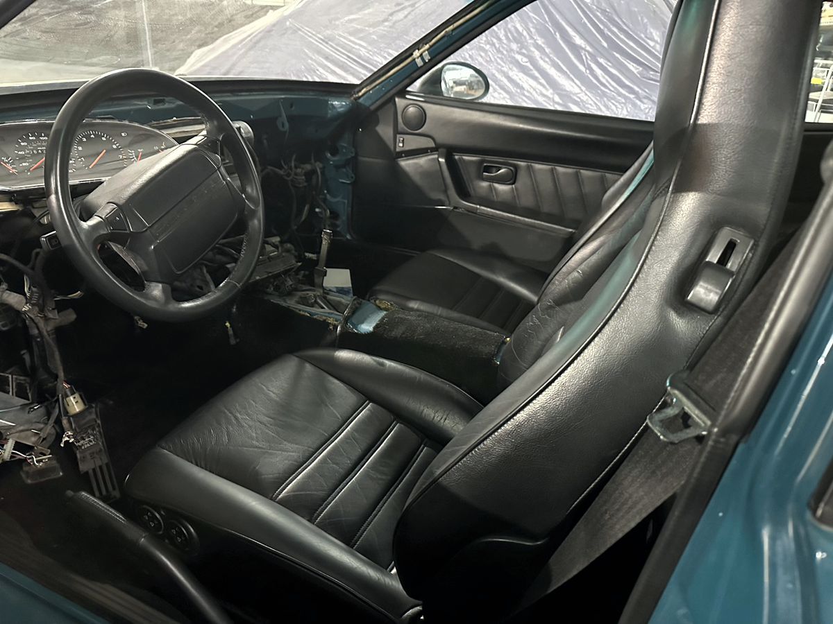

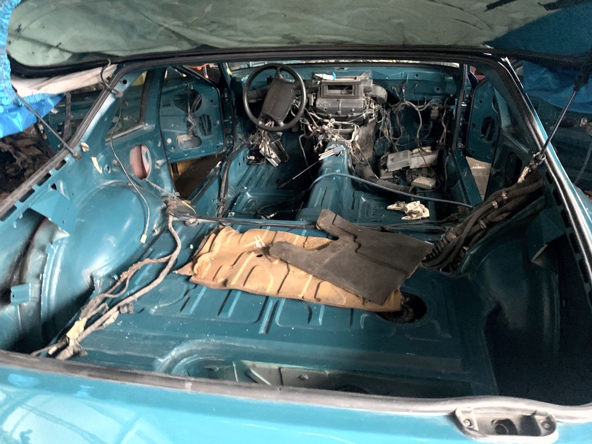

車回到車廠,要處理線組等問題,師傅我朋友也是有空才弄,畢竟不是大車廠,這一路又半年去了,然後去弄內裝,大致是基本復原而已。內裝也是車廠配合的朋友,也是有空才弄的那種,這一路又等幾個月半年去了,然後開始施作又是幾個月過去,這時間已經到2023年9月,才大致上有點樣子。

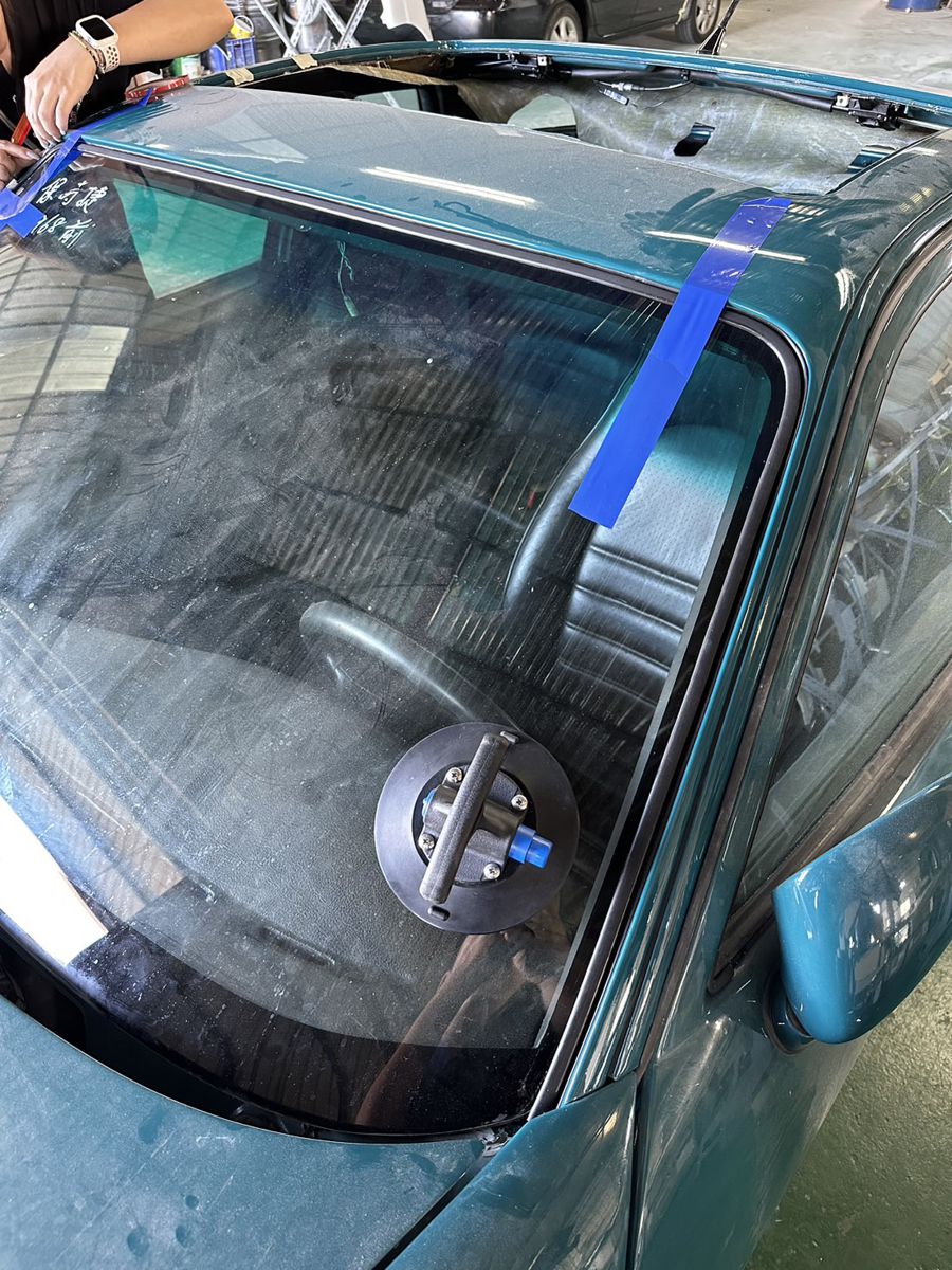

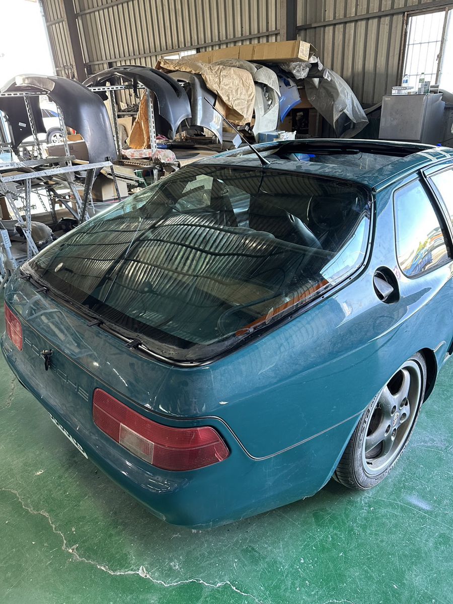

車回到了車廠,前後檔我越看越覺得不行,這部分是之前烤漆廠請人配合玻璃拆裝,打膠甚麼的感覺是很便宜行事,膠條縫過大、溢膠等。我後來又請了車廠配合的玻璃重新拆裝前後檔,這一路又到了2024年2月我才拿到車。
說是簡單敘述,大概也用了三段之多,中間我壓抑了情緒,也盡量不去想起那不好的回憶。友人表示,你就老車阿,有人要接你就要偷笑了,好啦,一切都是我夯枷(牙給)。
烤漆的部分我選擇換成另外一個顏色,這個是 Porsche 相當特殊的顏色 Murono Green,實際上並不存在於 968,早期的 928、964 上面是有這個顏色。色號 L22C。

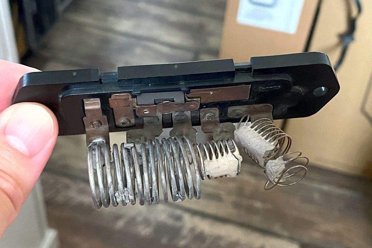

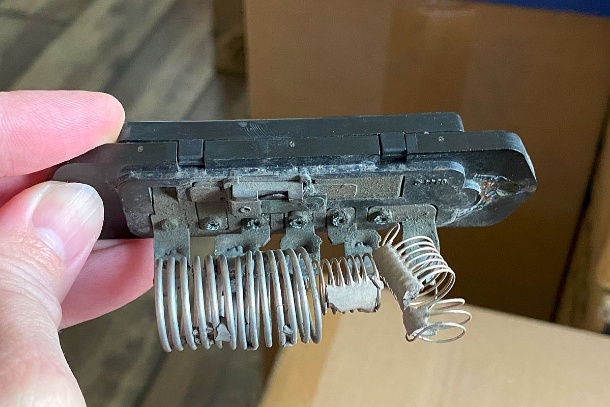

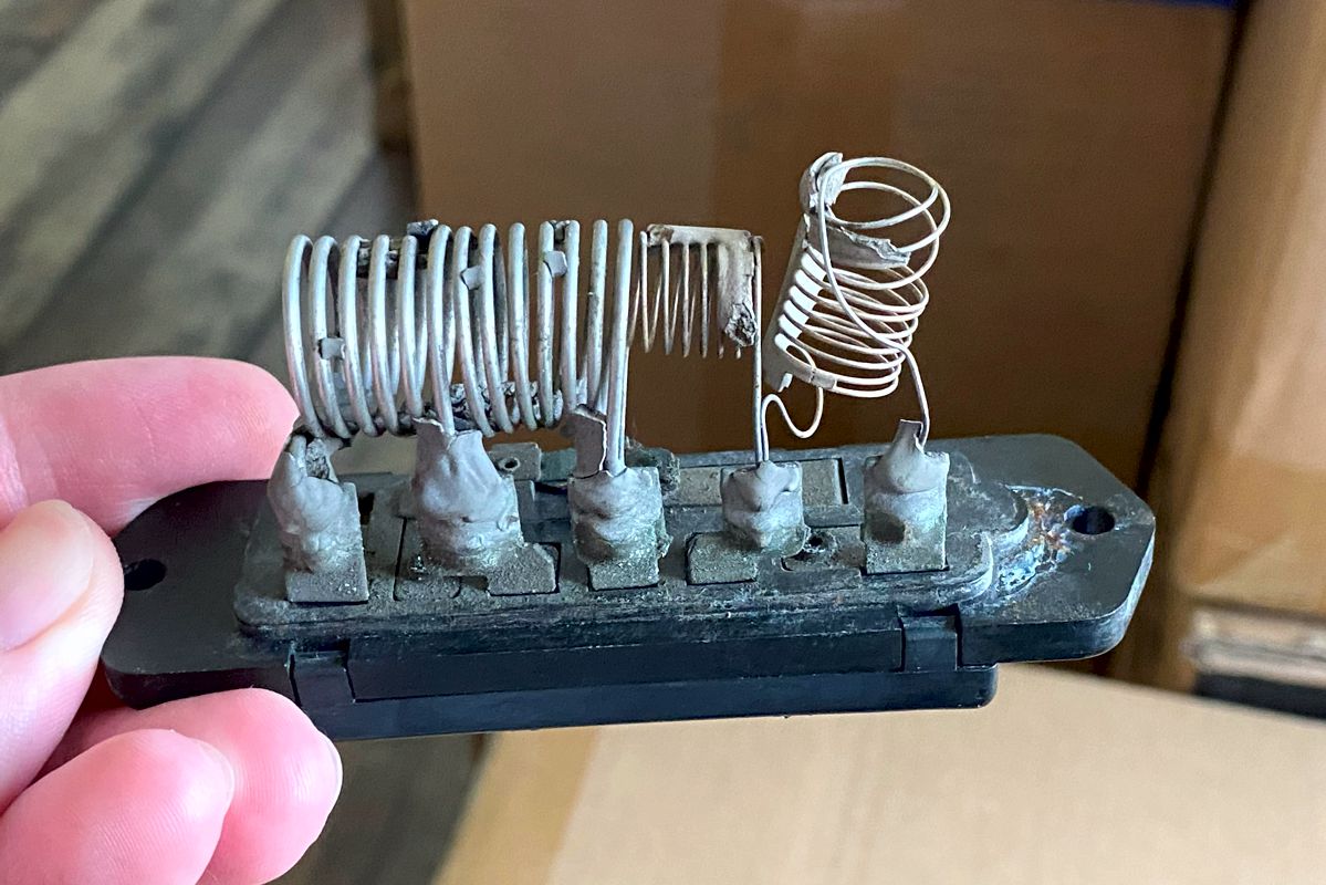

最近車子室內風扇也就是鼓風扇只有最大4速,1~3並沒有風,google了一下,這大概是電阻問題,因為4速沒有過電阻,所以4速正常。但我的4速會掉電壓1V左右有點大,不知道正不正常?

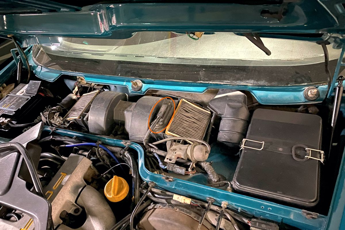

一般來說就是接點氧化,電阻過大造成,Porsche 968、944 的位置都一樣,在前檔下方遮板下面,拆遮板要拆雨刷,也可以偷懶不拆遮板,翻開遮板還是拆得到,需用較短的十字起子。兩支螺絲就可以拆下,畢竟過了30年之久,一些氧化卡髒必然的,用三用電表量電阻果然很大。

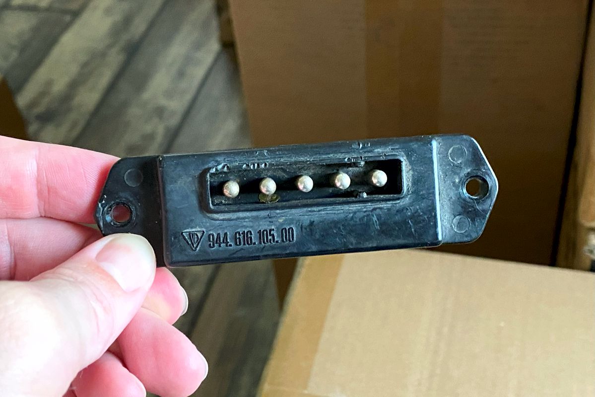

這個新的還有供應,料號 94461610500,大概要62歐元。不過這東西很單純就是,即便電阻有問題,自己買對應的回來焊也是可以。
表面卡髒以及氧化嚴重。

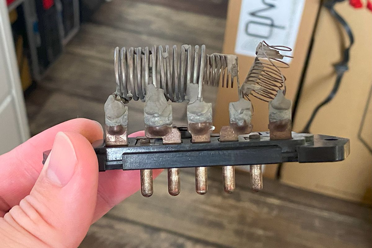

照網路上分享的文章拿去泡白醋,數小時後就大致還原了,感覺檸檬酸應該也是可以。

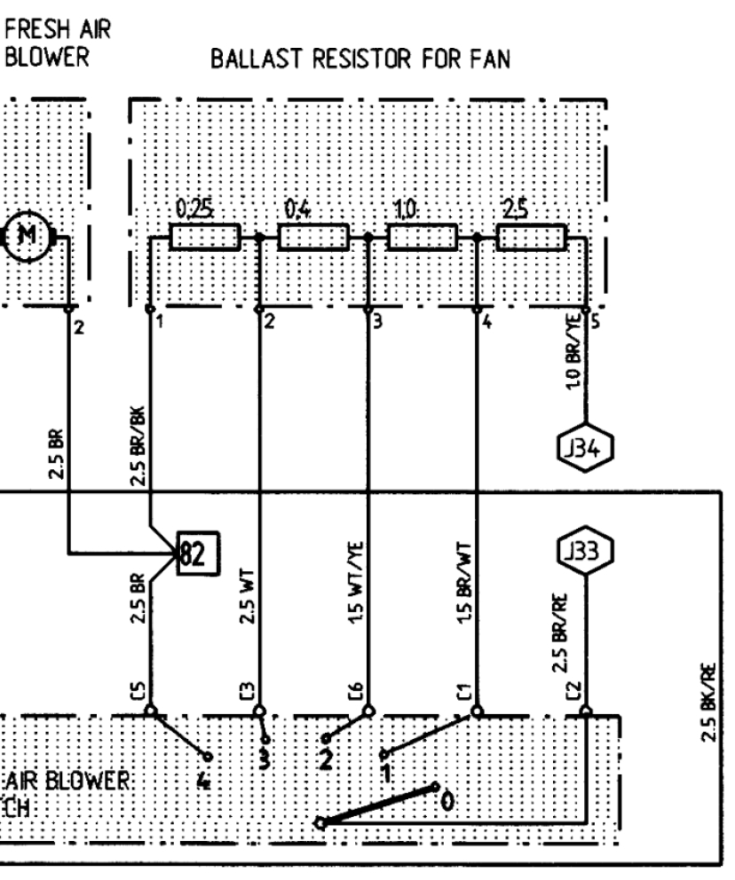

四個電阻值依照workshop手冊分別是0.25、0.4、1.0、2.5歐姆,測量幾乎無差異,裝回,風速1~3檔恢復正常能調整了。
