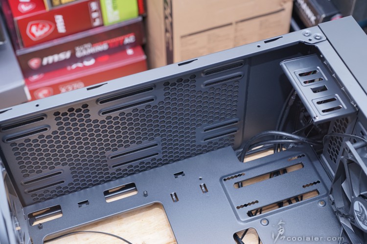

內部空間從主機板安裝孔來看還算寬敞,標準的 M-ATX 下去並不會蓋到右側走線孔。
頂部支援2顆12公分或1顆14公分風扇,這部分要裝水冷的話,從內部主板上方空間來看是有點困難。

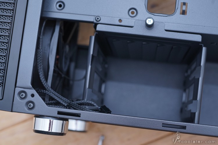

3.5吋硬碟的部分可以安裝2顆。這個硬碟架可以往左調整位置,如果電源供應器太長,可以往左側移動來最大化電源空間,不過相對會犧牲掉水冷排空間。
硬碟架上方側邊有手轉螺絲以及底部四顆螺絲固定,轉開之後就可以移動位置。
