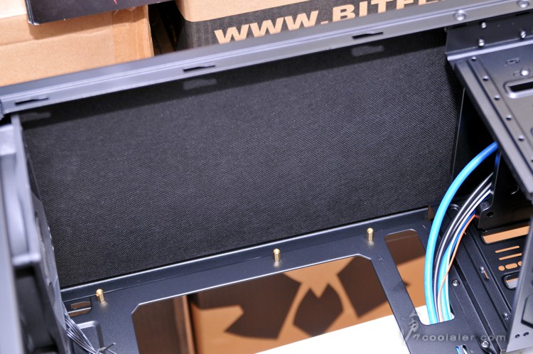

側板皆有貼上隔音制震墊。
據稱是汽車等級的隔音墊,有2.5mm厚。

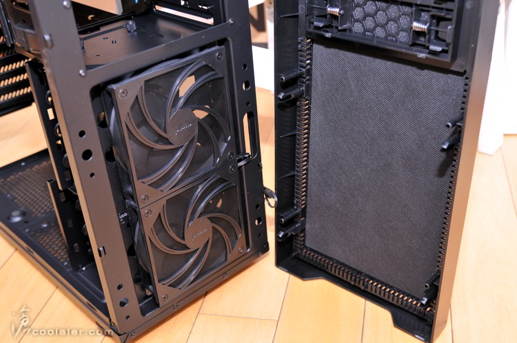

面板內側一樣有貼上隔音墊,內部預裝兩顆12公分風扇,風扇外側有防塵濾網。

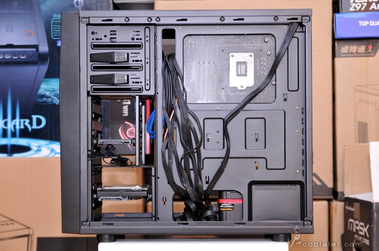

背部走線ok,1.7公分左右的空間,稍微整理一下線材,側板還算好蓋。
