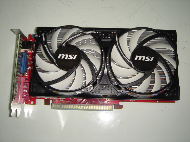

顯卡本體(微星最近常出現的殺手級產品好像都長的像瓦力耶)

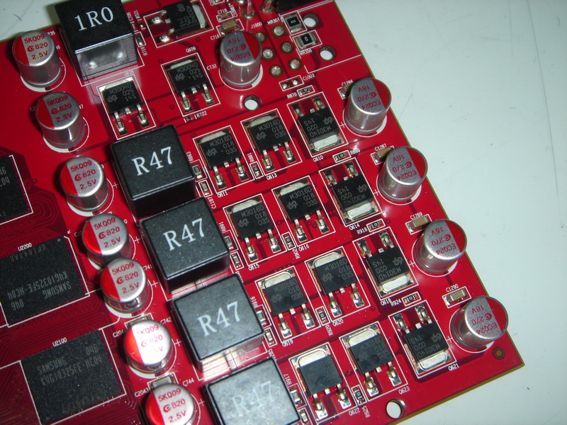

採4+1相 供電 1GB DDR5高速記憶體

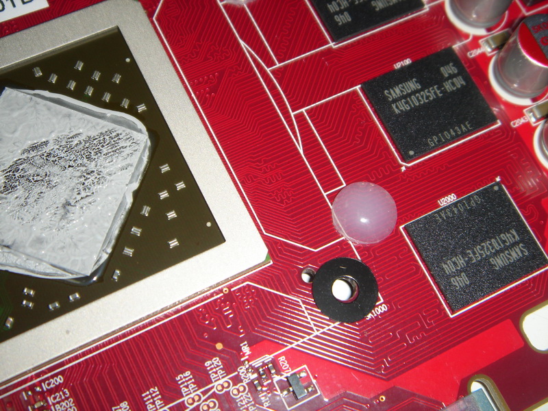

核心旁細心的加上保護墊降低GPU因散熱器造成受損
記憶體顆粒採用三星K4G10325FE-HC04
滿滿的供電用料....

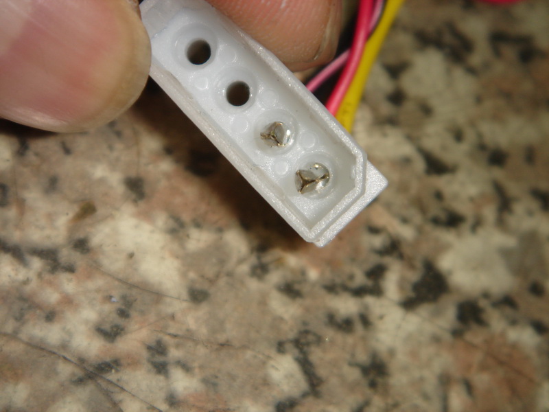

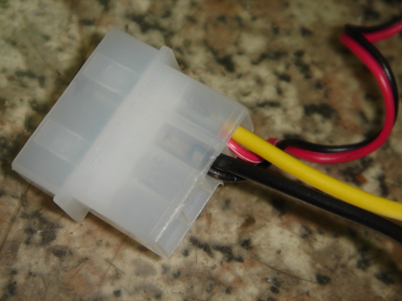

先花點小零錢或是去翻看看有沒有買風扇送的轉接頭
(一條沒幾塊啦 ^^ )
用斜口鉗...青菜夾得出來都ok

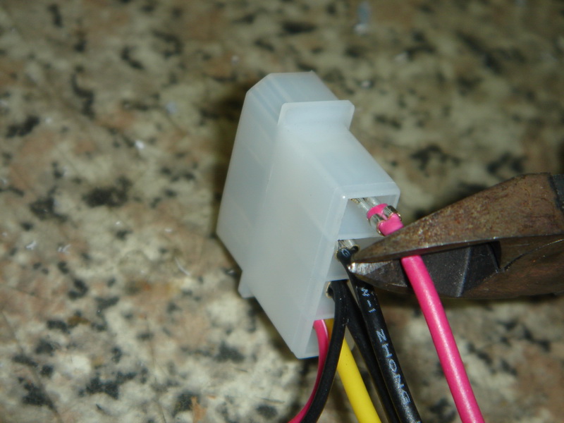

把沒有搭細線的紅色跟旁邊的黑色夾掉(建議夾掉..省得別人不知道
把他當延長線給接下去)
先來個基本小常識..黃色為12V 紅色為5V 黑色為接地
市售所有的POWER都是如此!(除了顏色比較怪的或是模組化的線)
留下黃色跟黑色線(當然是搭小細線的)

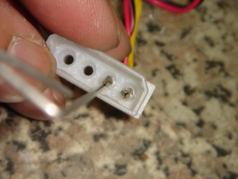

隨便找個尖尖的東西...將兩邊的倒勾輕輕的往內擠進去
左邊比較接近我的手那條黑色已經沒倒勾了..右邊黃色那條倒勾還在
這張是讓大家可以看仔細點用的

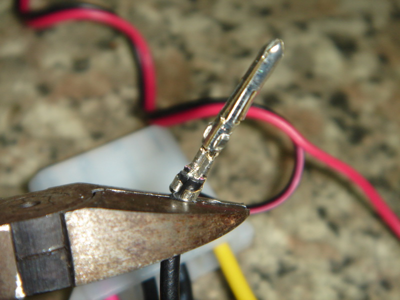

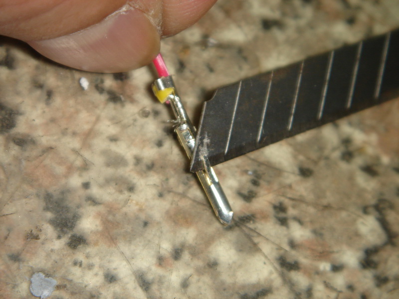

取出後..將初的部份剪平 大概依我夾住的位置直接剪掉
再用個小刀片...將倒勾剝回來

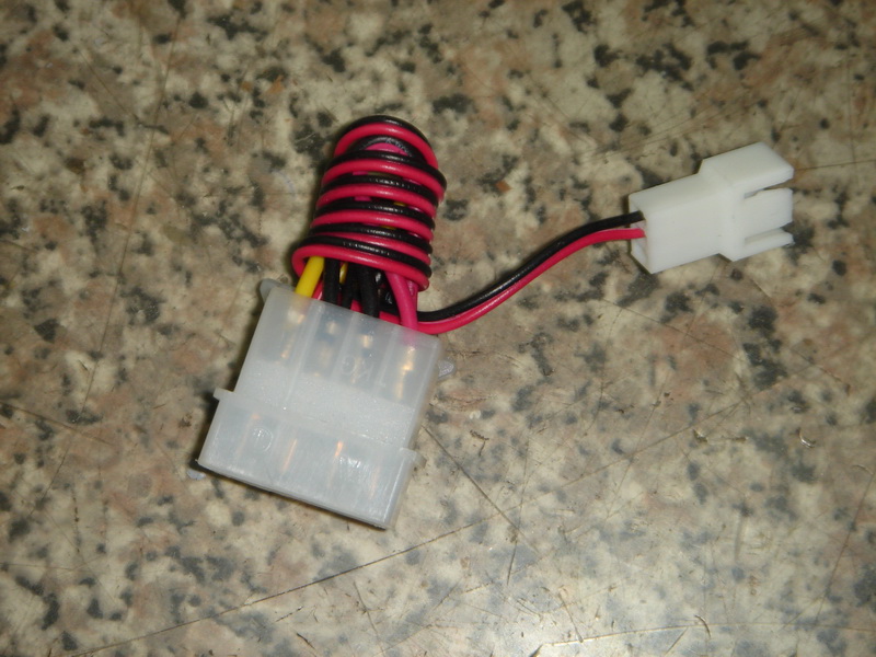

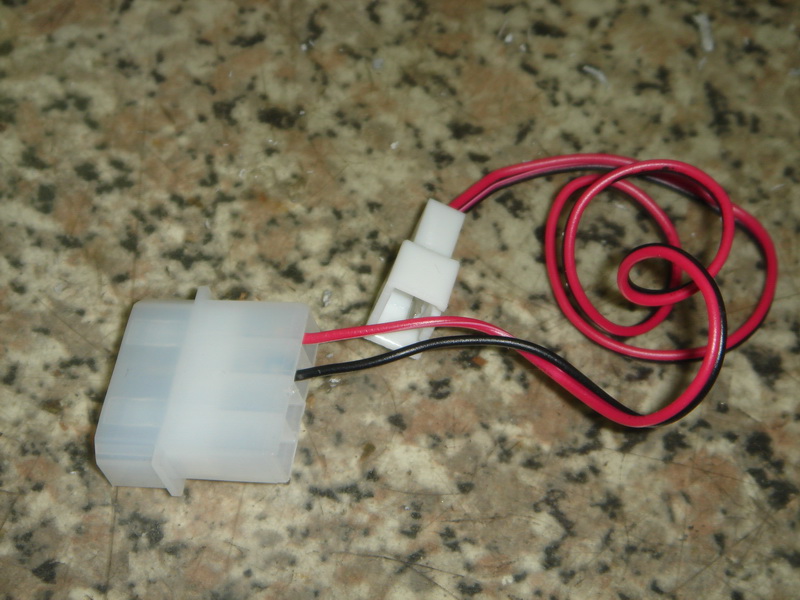

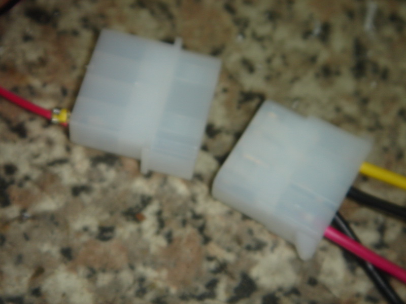

插進去前..確認一下位置..紅色小細線對準原本紅色的孔
(簡單的說..就是把紅色小細線從黃色孔移到紅色孔(12V移到5V)..但是怕後面多的公接頭
不小心那天忘了..拿去插別的東西..所以建議全剪掉省得弄錯)
完成品

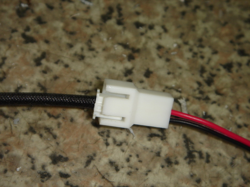

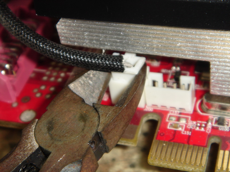

輕輕把風扇接頭取下
白色為電源灰色為接地
所以就白色對紅色...灰色對黑色給他插下去就大功告成啦 ;face0;
再來就秀一下跑VANTAGE的溫度!!
最高溫才62度 跟前面沒改之前才差了兩三度~
但是已經幾乎聽不到風扇聲嚕 ;face0; (要耳朵貼近到風扇旁才聽得到! )
