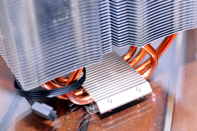

底座上方,這應該只能稱之為小凹槽,應該不是散熱鰭片。

底座上方仍舊有小凹槽...

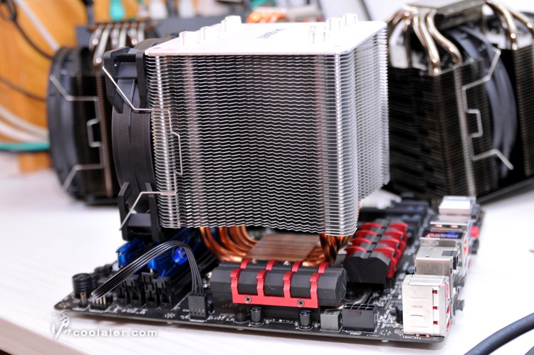

Dark Rock Pro 3 在主機板上佔了不少空間,看得出來很大一顆。
記憶體是絕對干涉,所以如果使用記憶體有很誇張的散熱片,可能就不太適合。
Dark Rock 3 的完成照,記憶體的部份在這張主機板是沒有影響到。
Shadow Rock 2,很龐大,肯定會干涉到記憶體。
Shadow Rock Slim,標榜Slim當然是沒問題,記憶體很友善。
