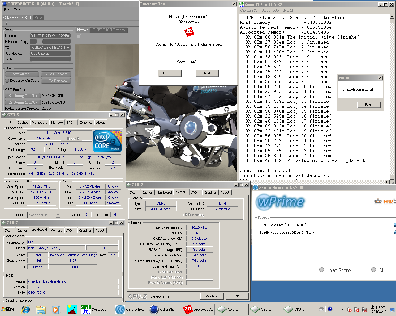

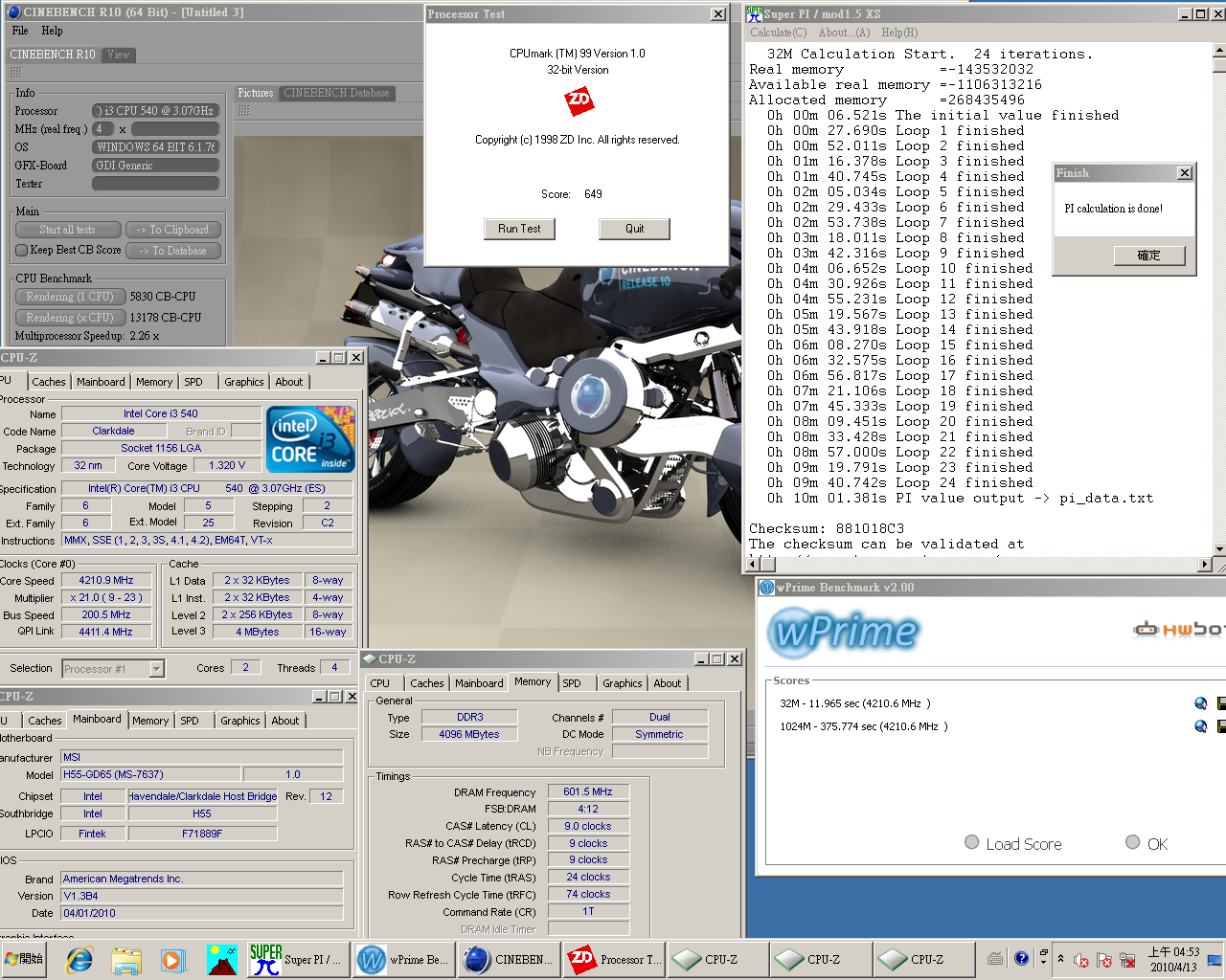

I3-5x0系列支援的記憶體除率有2:6 ,2:8 , 2:10
以這次的主角來說 I3-540為23倍頻X133=3.060MHz (3.06GHz)
那以原廠風扇能壓制的住的4.2G為基本例子來反推
如果要上200外頻的話.記憶體就有DDR3-1200/1600/2000三種速度
先來看看買I3-540卻發現...買到的RAM如果上不了DDR3-1600的跑法
以除率來算..再下一階..就是DDR3-1200了.這數字只要你買的是有品牌的記憶體
我想.......應該很難有RAM上不了DDR3-1200吧 ;rr;
DDR3-1200的調法
僅需變動CPU電壓即可..除少數CPU外..VTT應該是設AUTO就可以了
這設定也可套用在22倍頻的I3-530 但是請慢慢看下去..有些時候.不買多那一倍頻
是會有點可惜的!
上4.2G後的效能實測

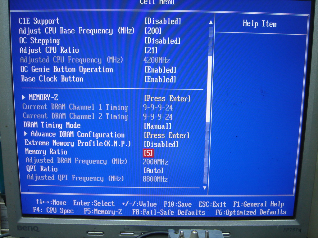

那如果手邊有強RAM..或是不上DDR3-2000不甘願的怎辦!?
來吧
CPU電壓依體質調整,VTT電壓小加到1.3V左右.RAM電壓當然就1.65V嚕
上吧.......讓大家看看200外頻下DDR3-2000的效能 ;face0;

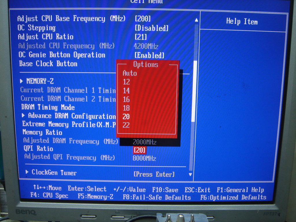

在200外頻部份得提到一點跟其它網友討論的部份差異
有幾位超頻玩家在私底下聊天時提到 QPI Ratio對他們來說..要上到8千多是很難的
都一定得降速.不過他們習慣用的板子是另一品牌..
有可能是板子差異 或是我手氣都比較好...我從來沒降過QPI Ratio過 ><
雖然我無法證實說..是不是真的有這樣的CPU或是主機板有非得降速的情況
但是這點也請想超頻32nm CPU的玩家要列入設定重點喔!!!!
(設定選項為下圖所示)

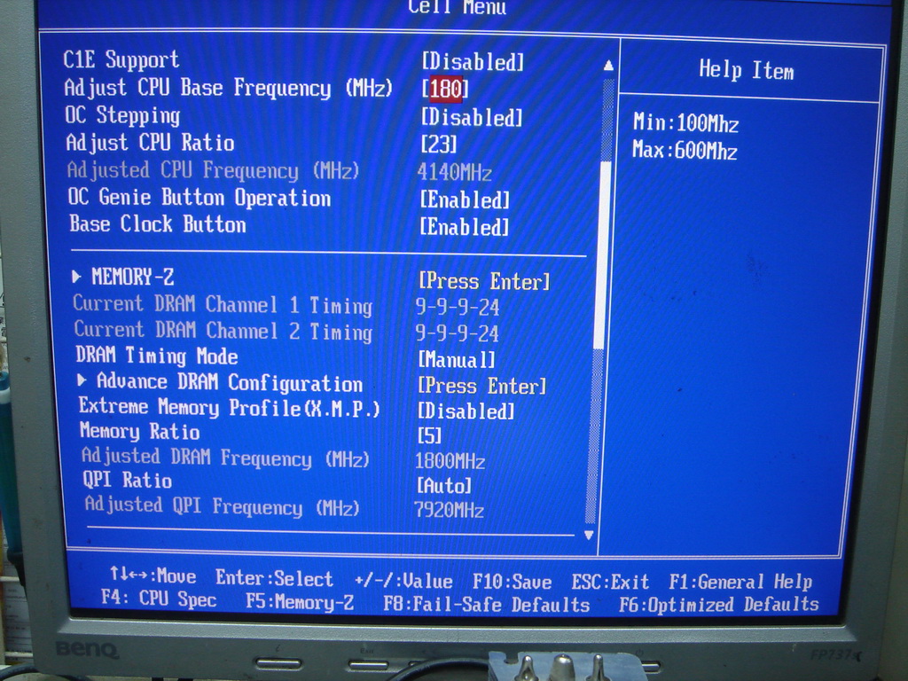

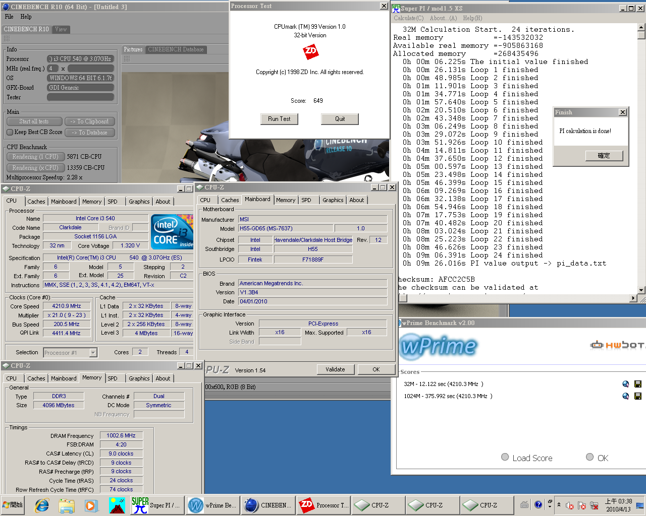

再來....要是買到的DDR3-1333運氣好到能上DDR3-2000勒
或是買到的DDR3-1600能超到DDR3-1800的話 ;nq;
更或是..買到上不了DDR3-2000的鳥RAM又不想跟廠商搞半天
當然是以下調法衝4.2G嚕
調整跟200外頻衝DDR3-2000差不多
三種電壓都要加...記得喔..先確定調穩了.再慢慢降..不必急
大家是超來用的..又不是像我一樣是超來跑分數 :PPP:
來看看180外頻DDR3-1800的情況下
4.2G的效能 ^^
