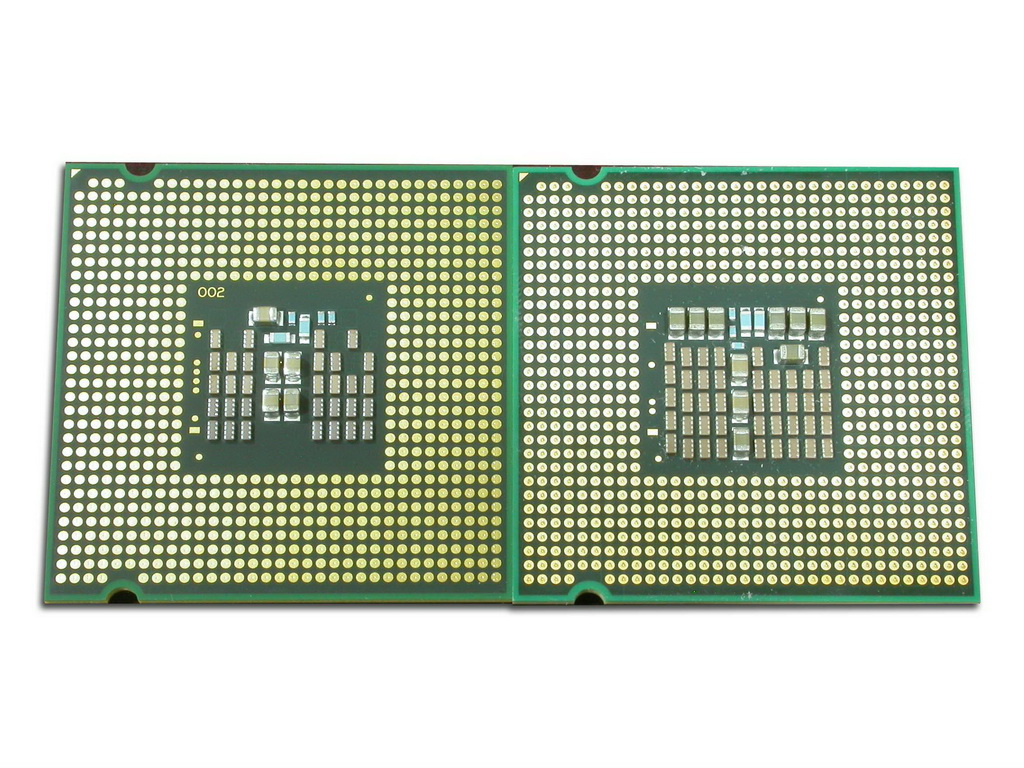

Q8200 L2 4Mb Cache
與Q6600 L2 8Mb Cache相比(左:Q8200)

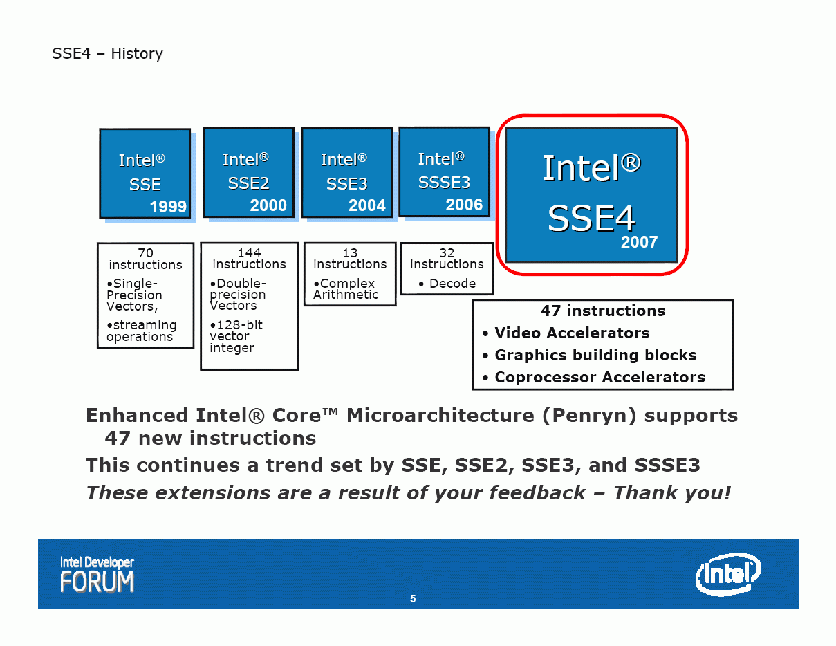

英特爾的SSE4(流式單指令多資料擴張)指令集包含了54條新指令,其中的47條指令在Wolfdale/Penryn上實現,被稱作SSE 4.1,而剩下的7條SSE4指令將在代號Nehalem架構的45納米處理器上開始實現
根據架構代號,這類指令擴展在正式命名之前通常一個別名,例如SSE是KNI、SSE2是WNI、SSE3是PNI、SSSE3是TNI,SSE4目前看來沒有這樣的名頭,也許被稱作SNI(Swing New Instructions,根據英特爾的10.0版編譯器開關來看)
基本這些*NI的頭一個字母就是取自引入該指令擴展的微架構第一個字母
在Q6600時代引入的SSSE3最初是準備在Tejas(Prescott架構的下一代)上引入的,在一段時間裡曾經被誤認為是SSE4,而SSE 4.1的引入主要是為了提升x86處理器在視頻編緝、圖形處理等效能

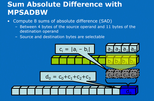

SSE4.1——單指令32位元組差分絕對值求和(SAD)運算
其中的MPSADBW(有時候為了簡化稱呼人們又將它稱之為MPSAD)能實現單指令完成32位元組的差分絕對值求和(SAD)運算:
在上圖中,a0~a3(共計32個位元組)首先會分別減去b0~b3,然後對這四個減法算後的差的絕對值(c0~c3)作求和運算得到一個目的數存放在d0
MPSADBW的源數和目的數位元址以及都是可選的
和SSE3的PSAD相比,SSE4.1的MPSADBW單指令資料處理能力為PSAD的兩倍

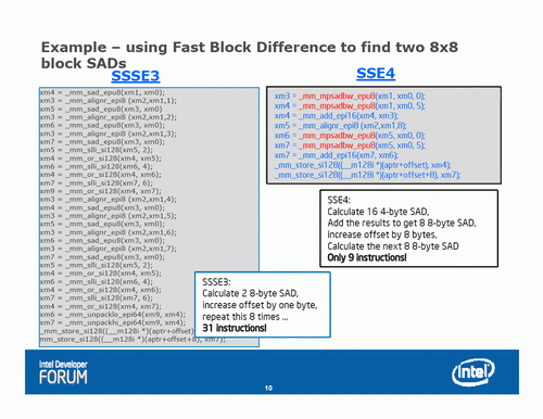

上圖為SSE4和SSSE3在處理獲取兩個8x8塊的SAD例子,SSE4只需要9條Intrinsic指令(類似彙編,可以看作是彙編指令在高階語言中的表現形式,但是更加靈活)就能達成,而SSSE3則需要31條Intrinsic指令
從上面的這段程式的程式路徑長度上來看SSE 4.1的確是帶來了不少的優勢

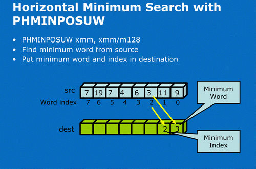

SSE4.1——水準最小值查找
PHMINPOSUW是另一條SSE4.1中和視頻處理中的運動評估密切相關的擴展指令
SSE4.1——整數格式擴展轉換
PHMINPOSUW的作用是對獲取同一行位址中的資料(UWORD)最小值後將其存放在目的地址中並給予其位置的編號,在整數操作和子圖元運動評估中這樣的操作是經常使用的

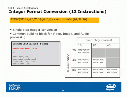

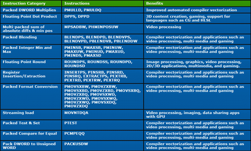

在視頻加速方面SSE4.1還有12條整數格式轉換指令,能單指令完成單字節(Byte)、字(WORD)、雙字(DWORD)轉換至字(WORD)、雙字(DWORD)、四字(QWORD)格式
它們就是PMOVSXxx、PMOVZXxx,其中的xx對應6種整數格式,例如xx為BW就是8個packed起來的8位元整數,這12條整數格式轉換指令還可以用於圖片、音訊處理的加速

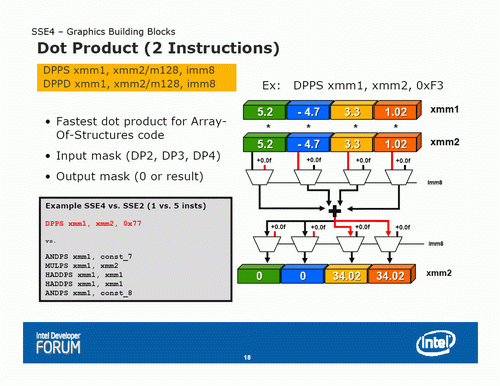

SSE4.1——點積、雙字乘、條件位置混合、取捨等
在圖形處理加速方面,SSE4.1包含了Dot Product、DWORD MUL、往XMM寄存器插入或者從XMM寄存器提取資料、條件位置混合、取捨等
其中最為吸引的就是DPPS(單精確度,單指令4D向量)和DPPD(雙精度,單指令2D向量),在3D運算中,Dot Product指令的使用密度相當高
一條4D向量的Dot Product指令在D3D shader中稱作DP4)相當於包含了4個乘法和3個加法運算操作
和使用SSE2指令編寫的程式,SSE4.1跑一次4D單精確度dot product只需要一條DPPS就能達成,而SSE2需要5條指令才能達成
D3D中的DP4指令描述

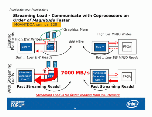

而SSE4.1的MOVNTDAQ能以每次從non-cacheable記憶體中連續地載入64位元組長度的資料(只要符合一定條件的話),填滿一條cache-line,這個方式被稱作Streaming Load。
在程式為streaming方式運算處理的情況下,這樣的指令能非常顯著地提升了CPU從Write-Combining Buffer載入non-cacheable資料的效率
Intel給出的上圖就是採用和未採用Streaming Load的爆發傳輸性能對比,不過需要注意的是這裡的7000GB/s結果是採用雙執行緒+Streaming Load獲得的

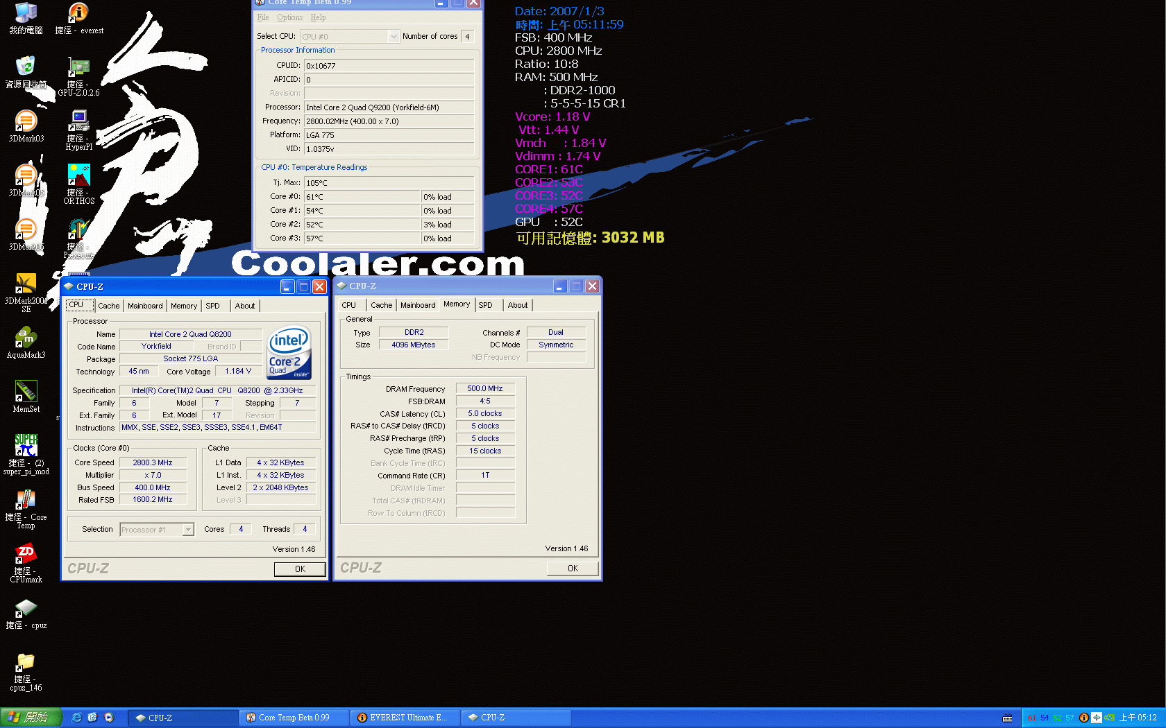

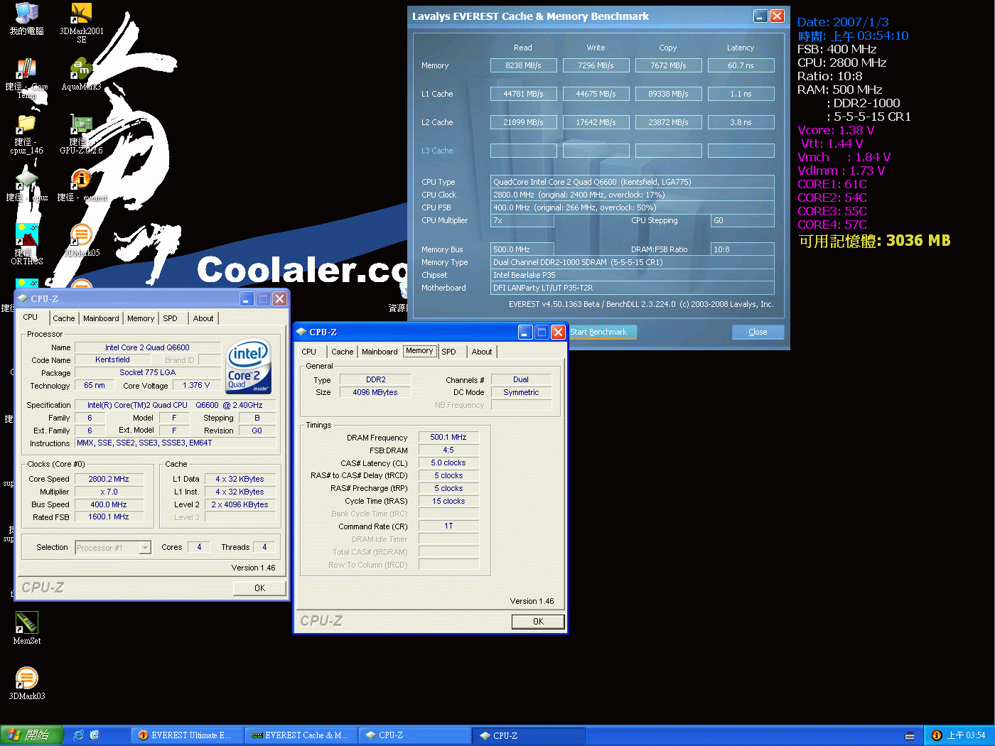

先來看看Q8200與Q6600的測試平台,除CPU不同外其他周邊全部一樣
接著是Q8200與Q6600的測試諸元
兩者均設定頻率為400X7=2800MHz
但是因為製程的不同,Q8200CPU電壓只需1.2V,而Q6600則是1.37V
這一點45nm的優點就很明顯的顯露出來
Q8200
Q6600

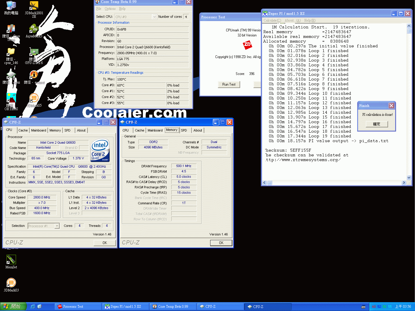

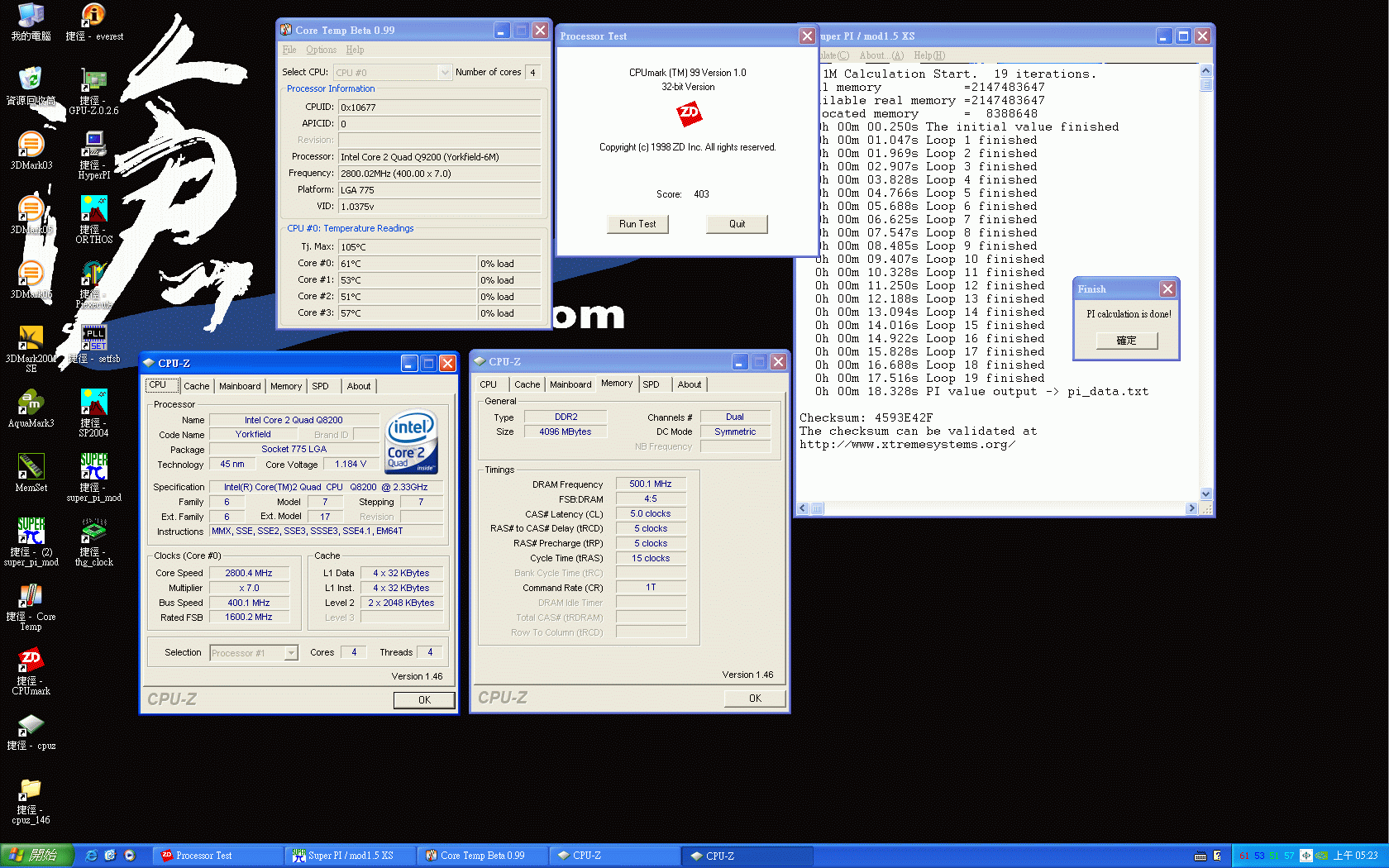

1.浮點運算與整數運算
Q8200
Q6600
Q8200因為L2 Cache較小,也因此致使其浮點運算較慢,但是在整數運算上,因為SSE4.1的優勢卻是比Q6600高了7分

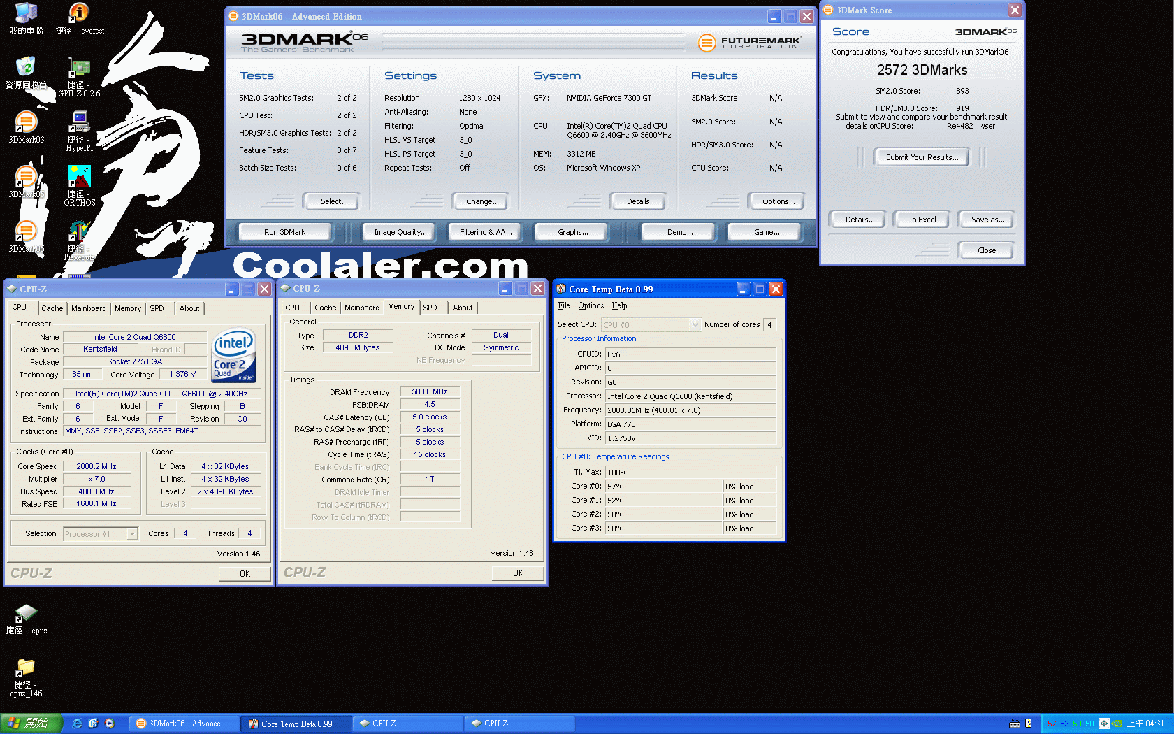

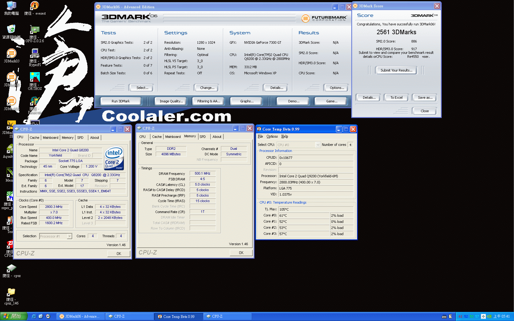

接著是3DMARK06
Q8200
Q6600
3DMARK06的分數兩者相差不多,但仔細看了CPU SCORES以後卻是Q8200分數較高,可以看出Q8200因為擁有了sse4.1指令集而比較具有優勢

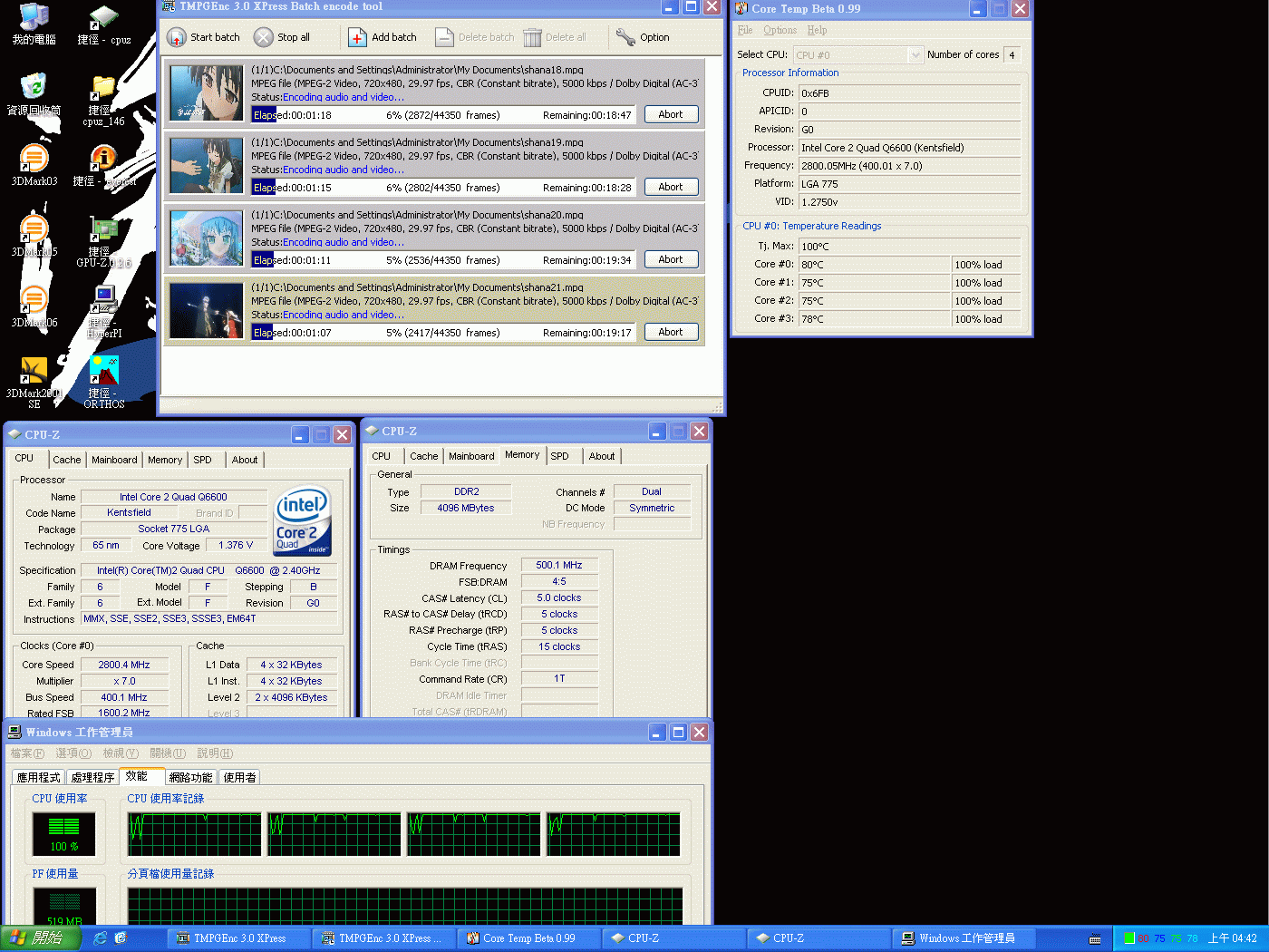

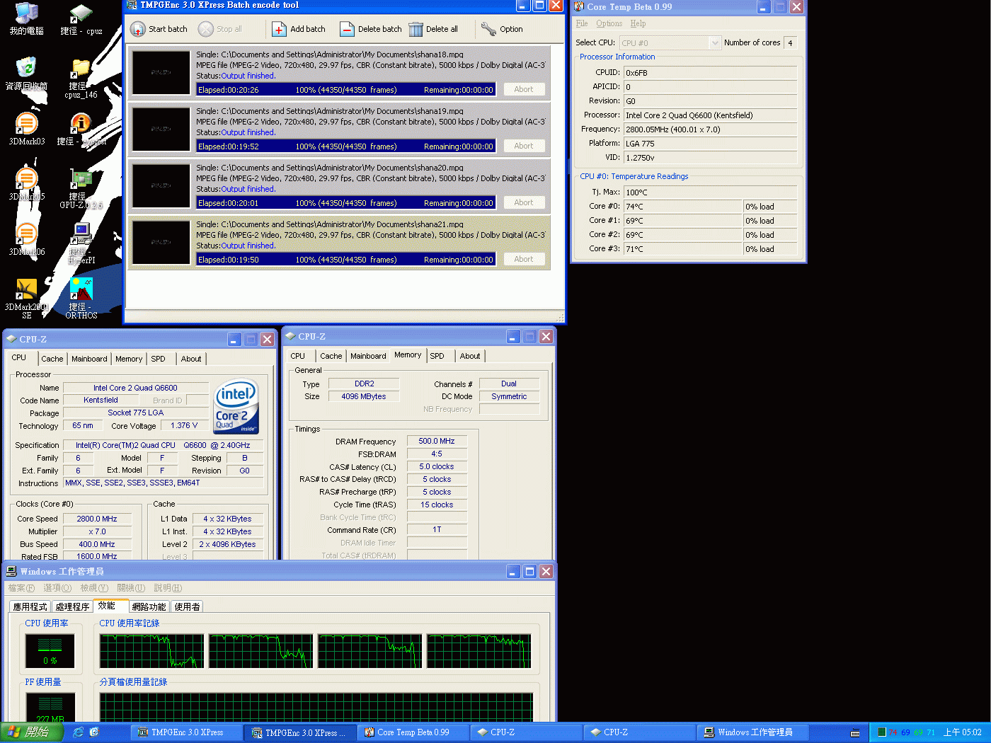

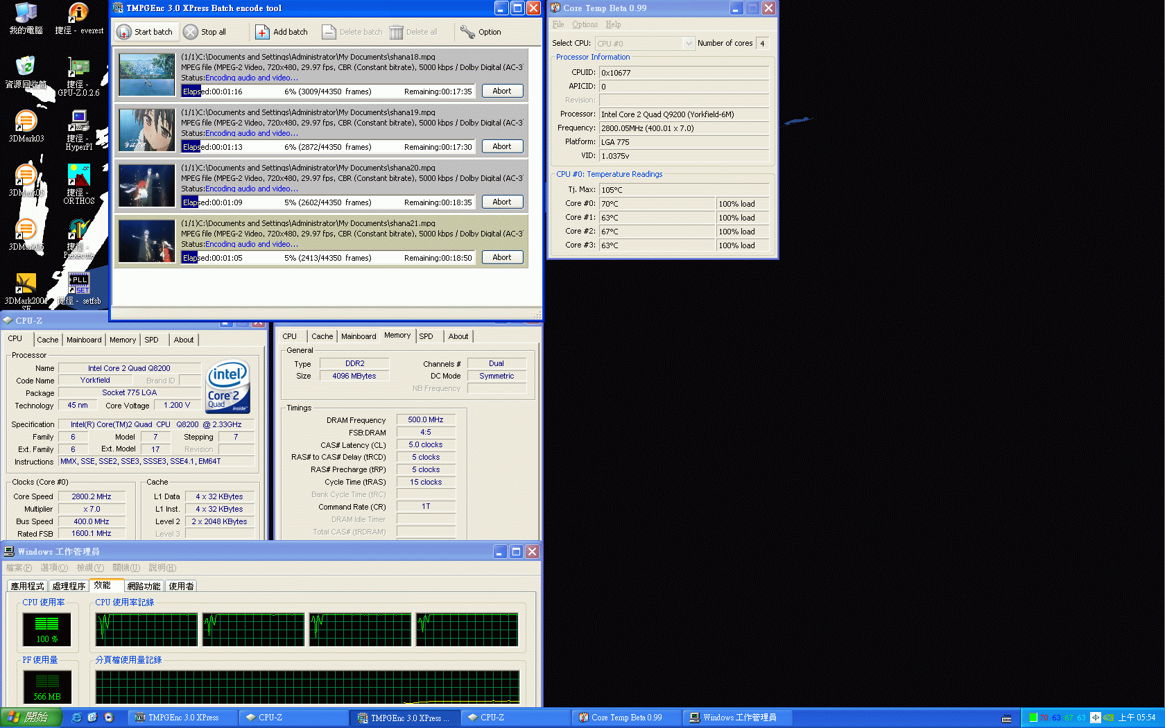

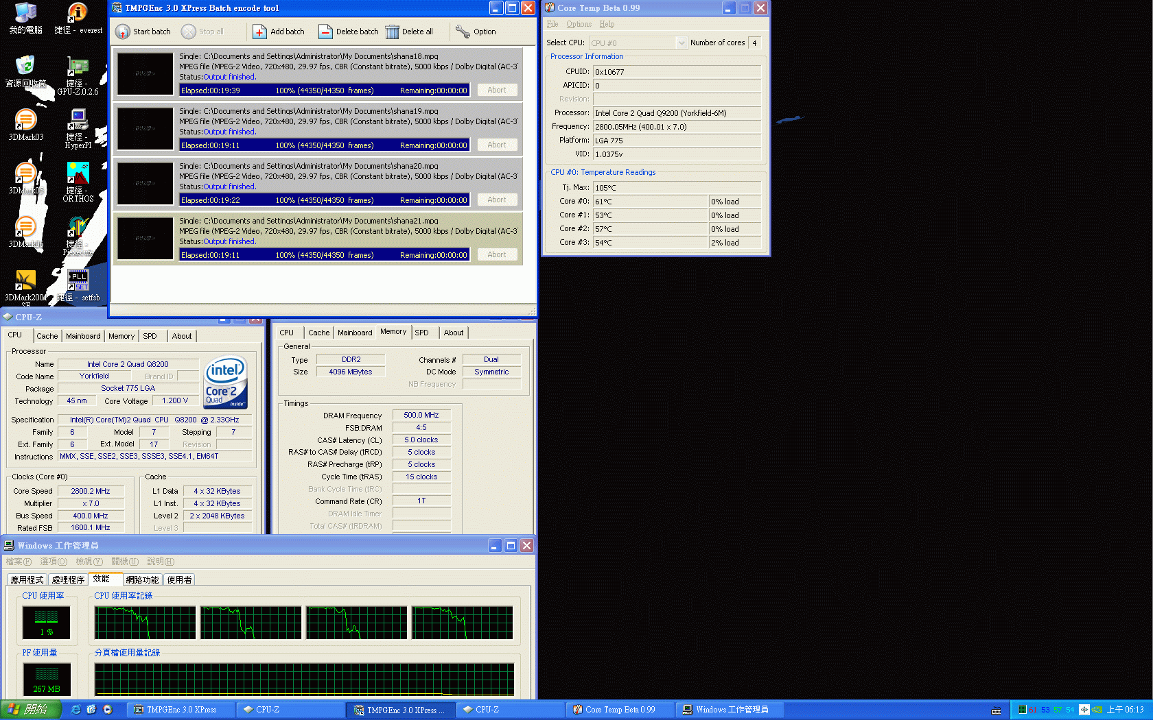

最後是四核心轉四檔測試
Q8200
Q6600
從以上測試可以看出四核心轉四檔
最快完成的時間
在Q8200是是19分11秒
在Q6600是19分50秒
最慢完成的時間
在Q8200是是19分39秒
在Q6600是20分20秒
同時脈下的Q8200沒有因為Cache較少而失去了效能,反而因為SSE4.1的優勢
在多工方面卻比Q6600更強,更快的完成轉檔,再來是超頻測試,敬請期待
