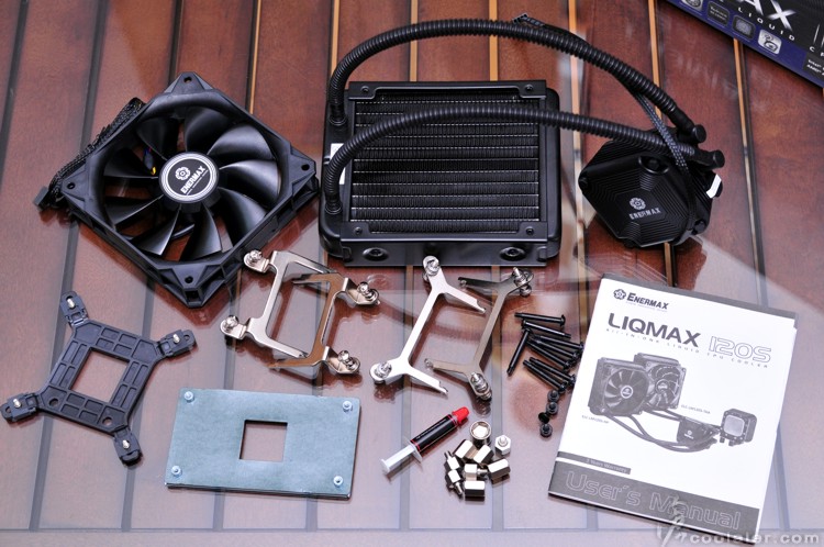

配件有,安裝扣具、背板、螺絲、散熱膏、12公分風扇、安裝說明書...等。

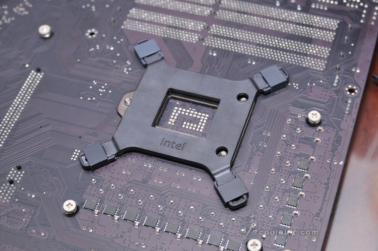

Intel平台的安裝背板。
可三段微調適用三種平台。
扣具的部份採用免螺絲組合。

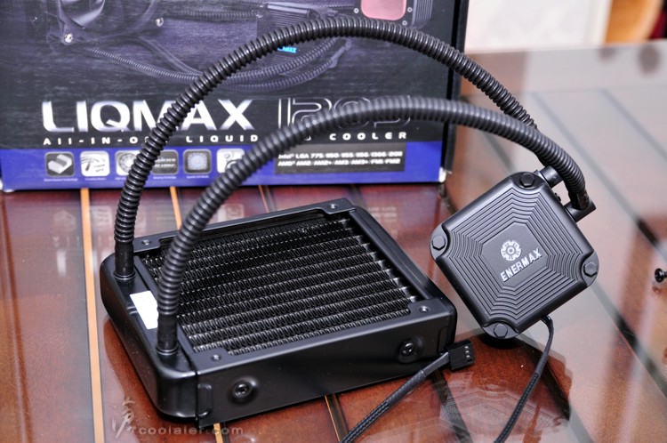

主要的散熱器本體,一個12公分的水冷排,水管(31公分)直接連接到水冷頭上。一體式的設計,省去不少組裝上的麻煩,當然連水都不用加。

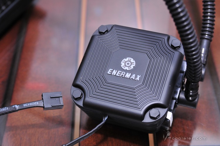

水冷頭上方有ENERMAX的Logo與字樣,在開機之後這部份會有藍光效果。

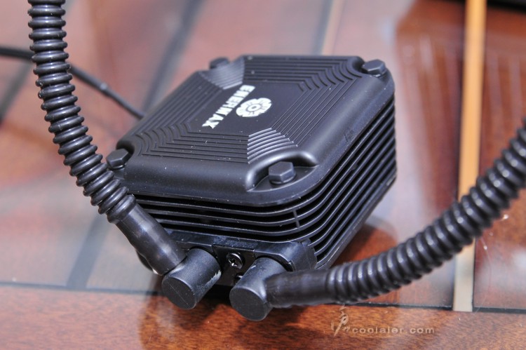

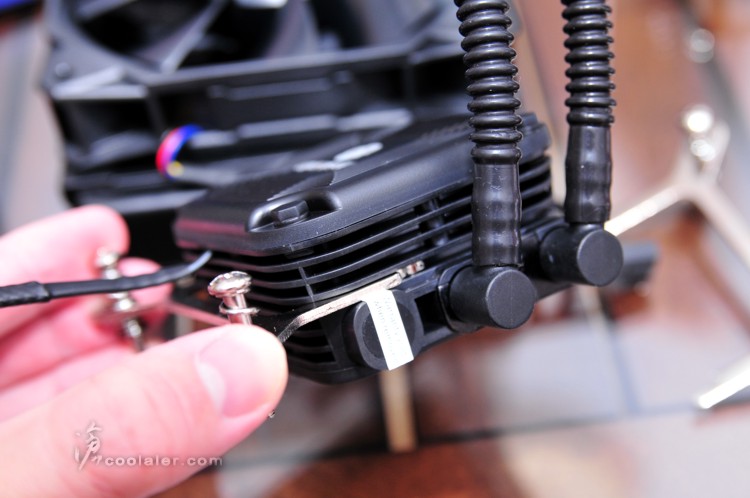

銜接在水冷頭上的水管是可以調整角度。

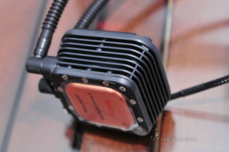

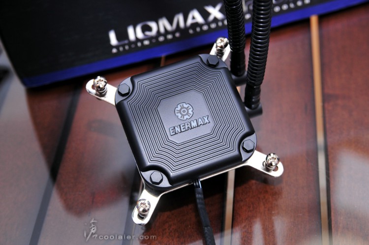

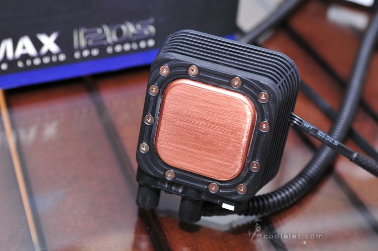

水冷頭底部為銅材質,採用凸底設計。

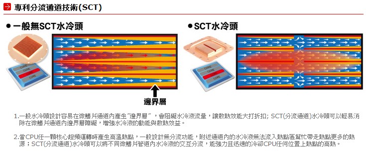

水冷頭內部為SCT分流設計,在中間位置有一個分流渠道,水冷液流過渠道時可交互分流,避免熱點集中。
SCT的部份類似之前ELC 120上面所使用的QSC分流設計。以下是擷取官方的說明。

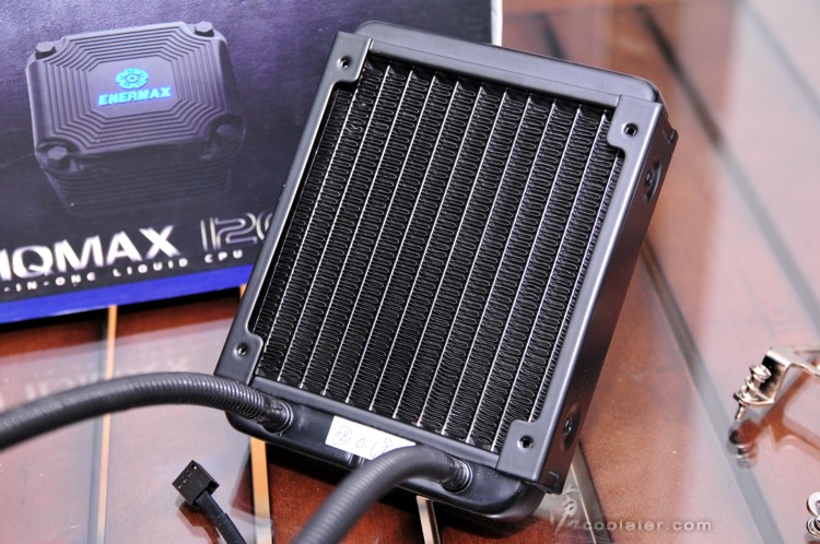

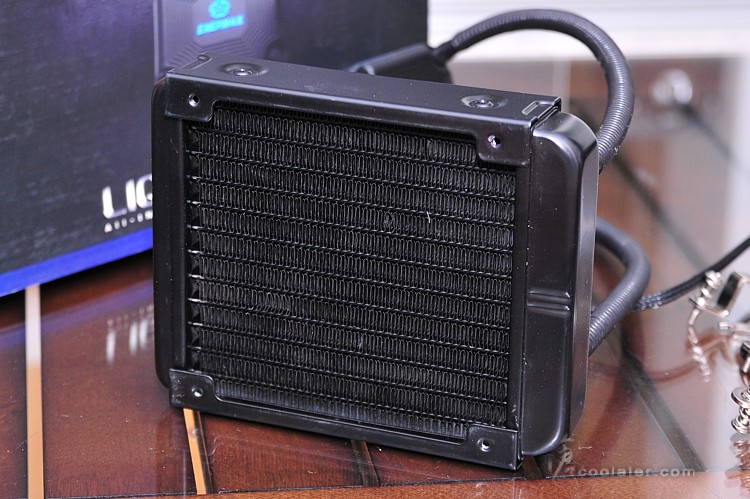

標準的12公分水冷排,前後都可以安裝12公分風扇。

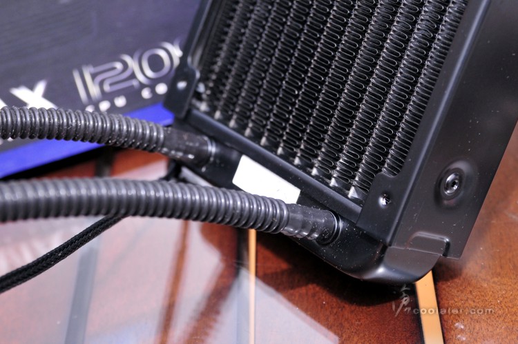

採用FEP水管,連接水管排的接點是無法調整角度。

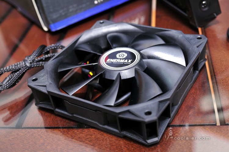

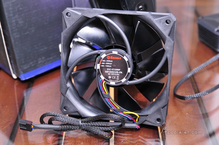

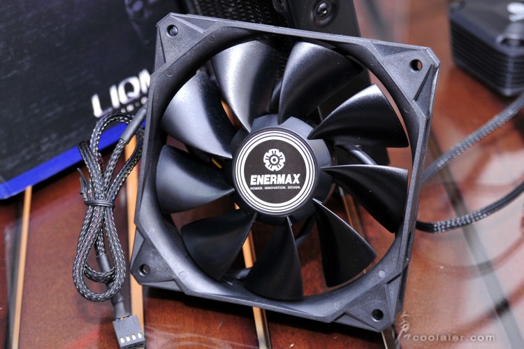

低調無燈光版的12公分風扇。
採用Twister磁力滾珠軸承,葉片可拆卸。
轉速600~2500RPM,噪音值最大30dBA。

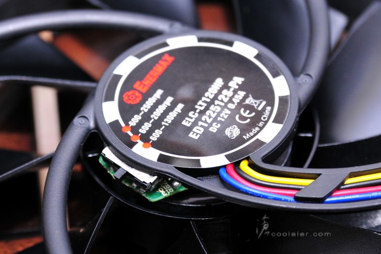

背面軸心側有一個三段式開關,可以用來調整風扇PWM轉速模式,分別為靜音模式600~1300RPM、效能模式600~2000RPM、超頻模式600~2500RPM。比較不方便的是開關在背面,切換比較麻煩一點,從正面的話,手指不要太粗應該都可以穿過葉扇切換沒問題。

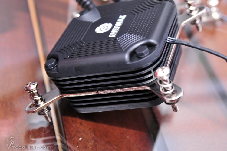

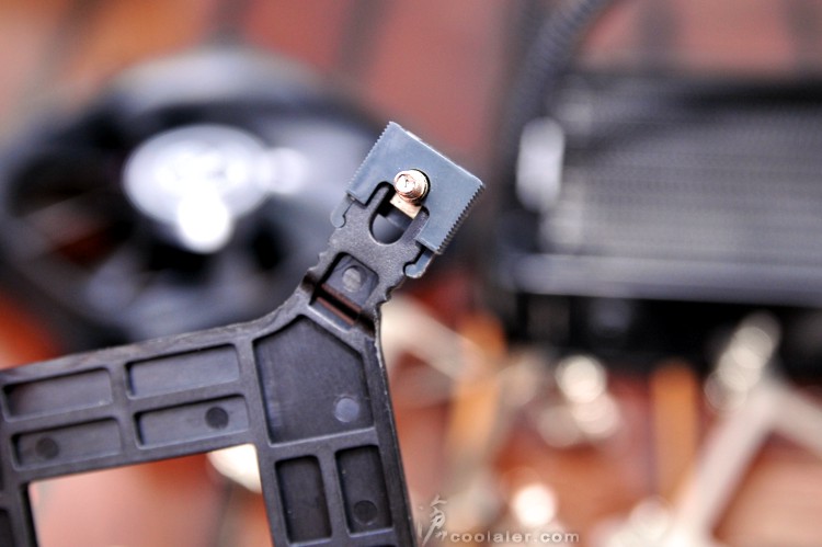

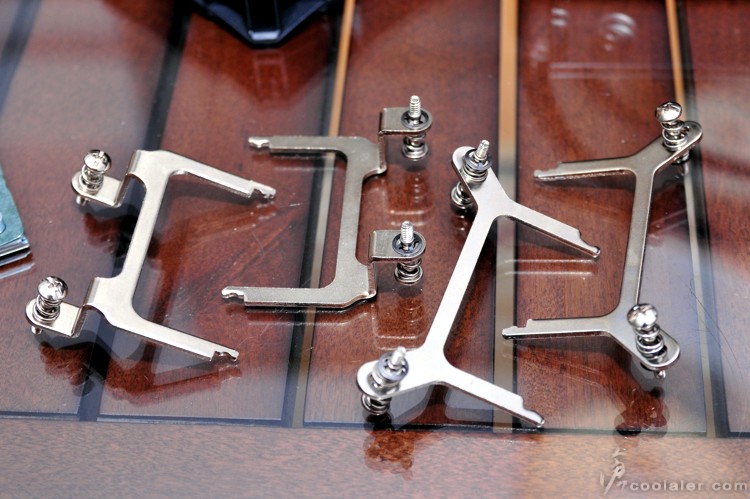

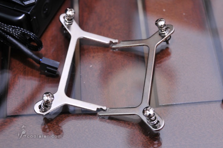

扣具的部份很特殊,感覺好像是從中間斷掉,其實它是直接卡進去水冷頭就可以,不用工具。
像這樣從側邊溝槽插入。
另一邊亦同,壓到底時會聽到咖一聲,扣住。
水冷頭扣具安裝完成。

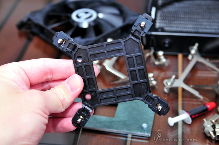

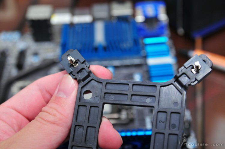

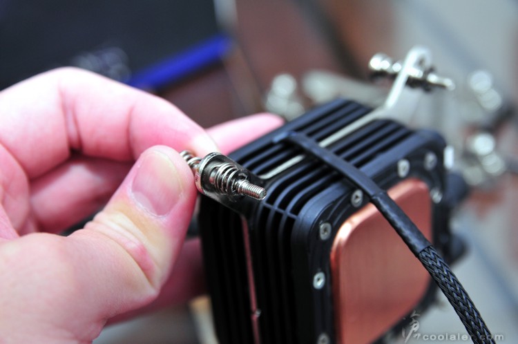

Intel平台用的扣具上的螺絲可三段微調距離適用三平台。
接著是背板的部份,先調好平台孔距。
合上主機板背部。

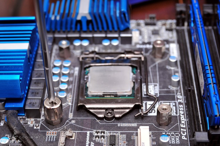

正面鎖上六角銅柱。

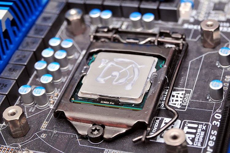

塗上散熱膏。

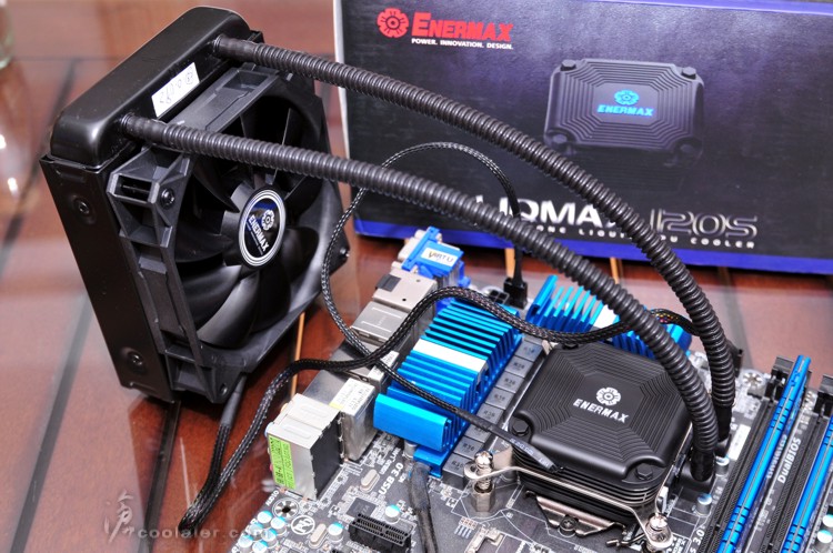

完成,準備上機...

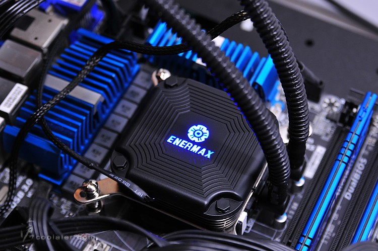

開機後水冷頭上方Logo及字樣有藍燈顯示。

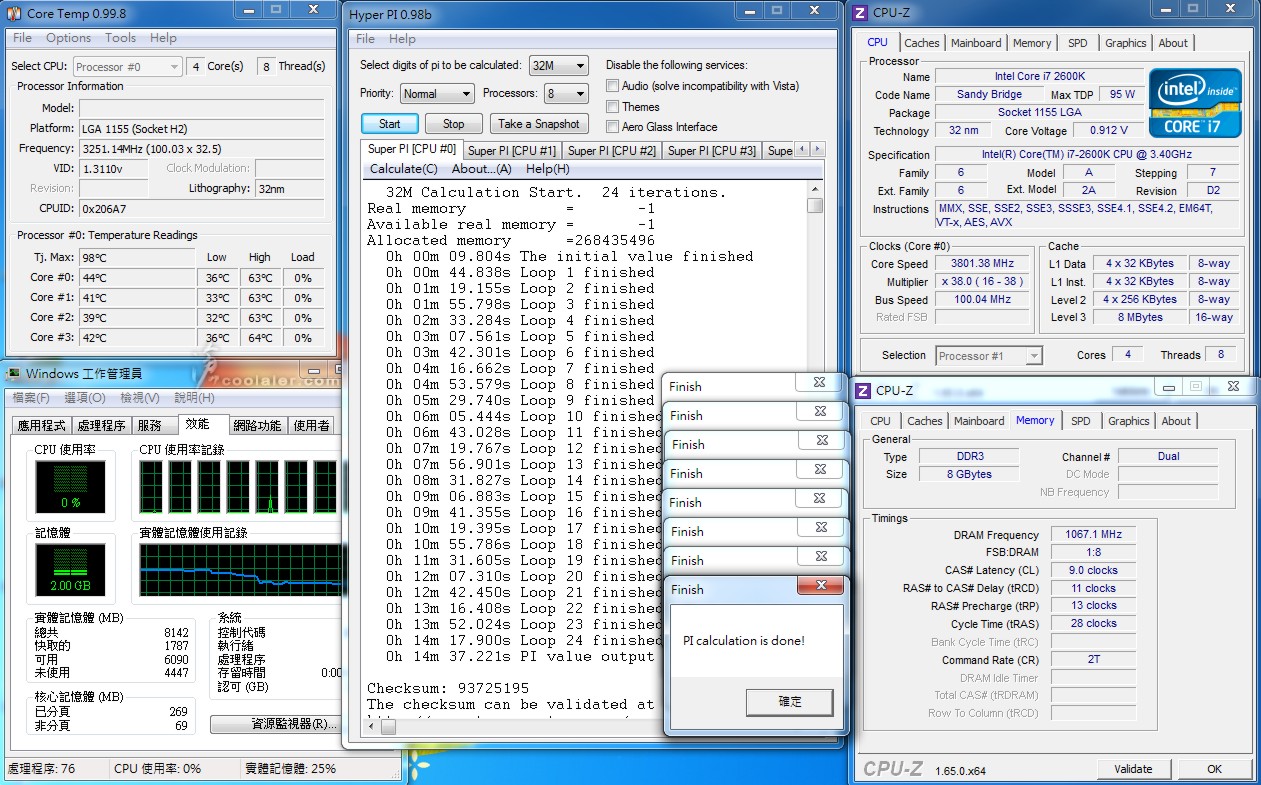

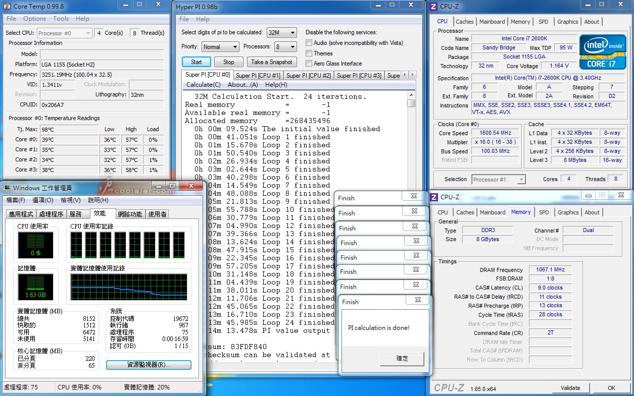

測試時執行HyperPI 32M x8 八匹馬使CPU滿載,並記錄最低及最高的溫度變化。分別測試靜音模式600~1300RPM以及超頻模式600~2500RPM兩種溫度差異。
預設值溫度測試
處理器Core i7-2600K不超頻,預設值。
風扇轉速靜音模式600~1300RPM,PWM控制。
預設值待機最高為36度,執行結束後,最高記錄約64度。
風扇轉速超頻模式600~2500RPM,PWM控制。
預設值待機最高為36度,執行結束後,最高記錄約57度。

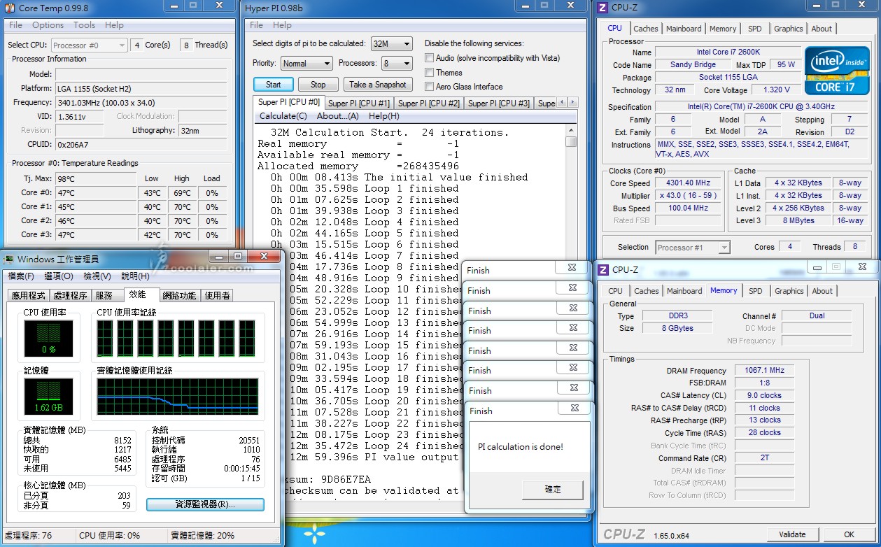

4.3GHz溫度測試
CPU電壓加至1.32V左右,超頻至時脈4.3GHz。
預設值待機最高為43度,執行結束後,最高記錄約70度。
預設值待機最高為39度,執行結束後,最高記錄約64度。

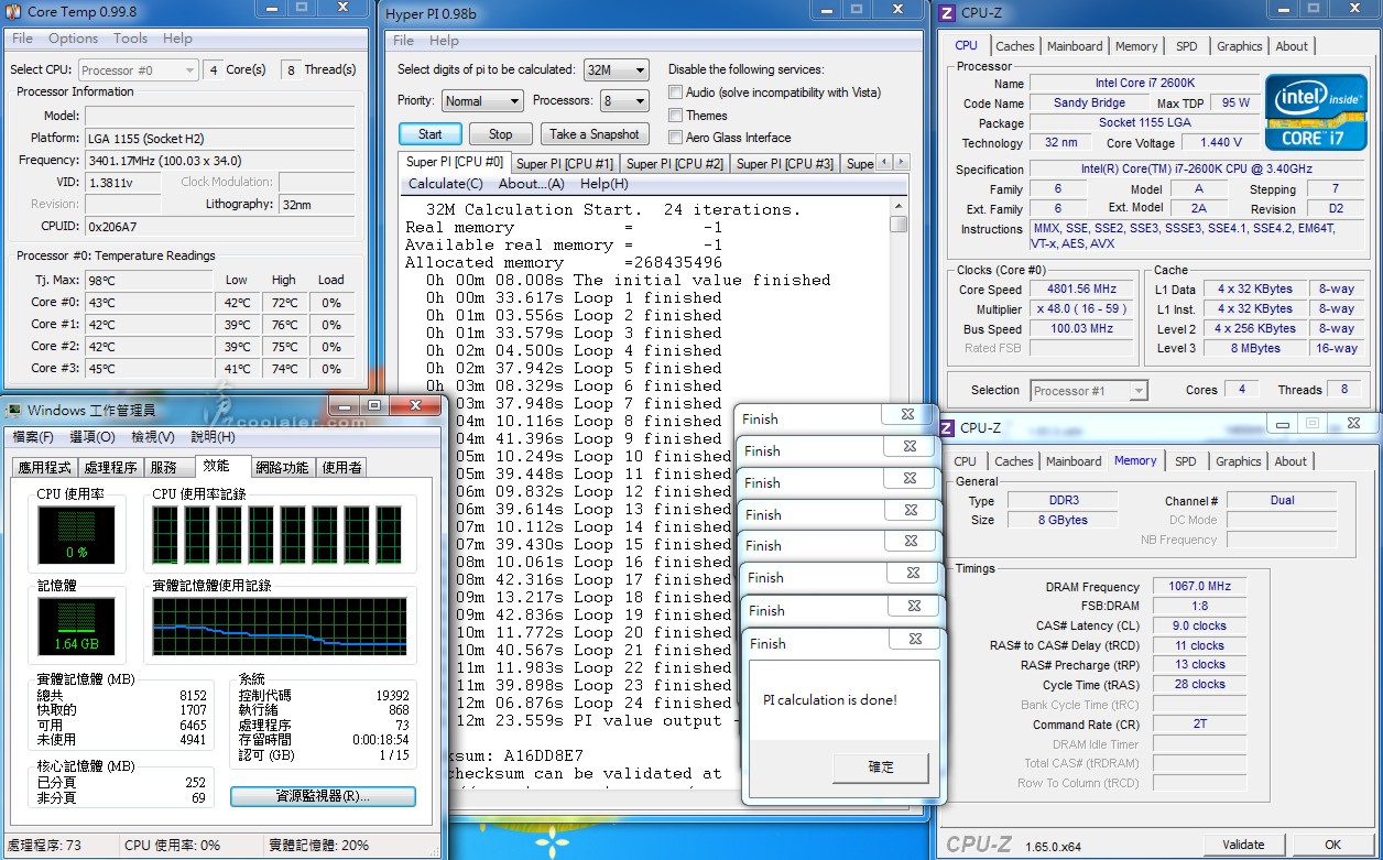

4.8GHz溫度測試
CPU電壓加至1.44V左右,超頻至時脈4.8GHz。
這部份靜音模式無法過測,抑制不了溫度,直接當掉。
切換風扇轉速至超頻模式600~2500RPM,PWM控制。
預設值待機最高為42度,執行結束後,最高記錄約76度。

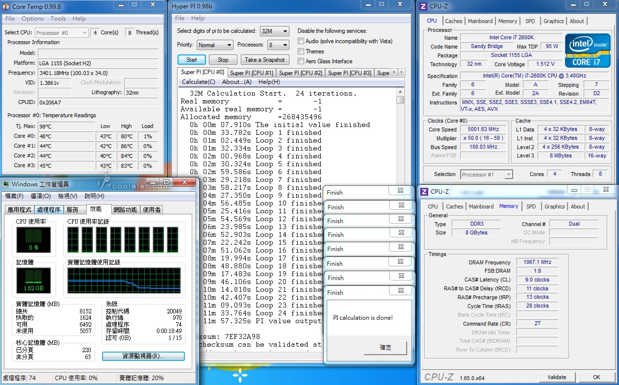

5GHz溫度測試
最後挑戰這顆澇U的5GHz,CPU電壓加至不理想的1.515V左右。
風扇轉速靜音模式肯定是直接跳過了,直接測超頻模式600~2500RPM,PWM控制。
預設值待機最高為43度,執行結束後,最高記錄約86度。

Intel平台的安裝背板。
銜接在水冷頭上的水管是可以調整角度。
水冷頭底部為銅材質,採用凸底設計。
像這樣從側邊溝槽插入。
水冷頭扣具安裝完成。
接著是背板的部份,先調好平台孔距。
合上主機板背部。
正面鎖上六角銅柱。
預設值溫度測試

4.8GHz溫度測試
