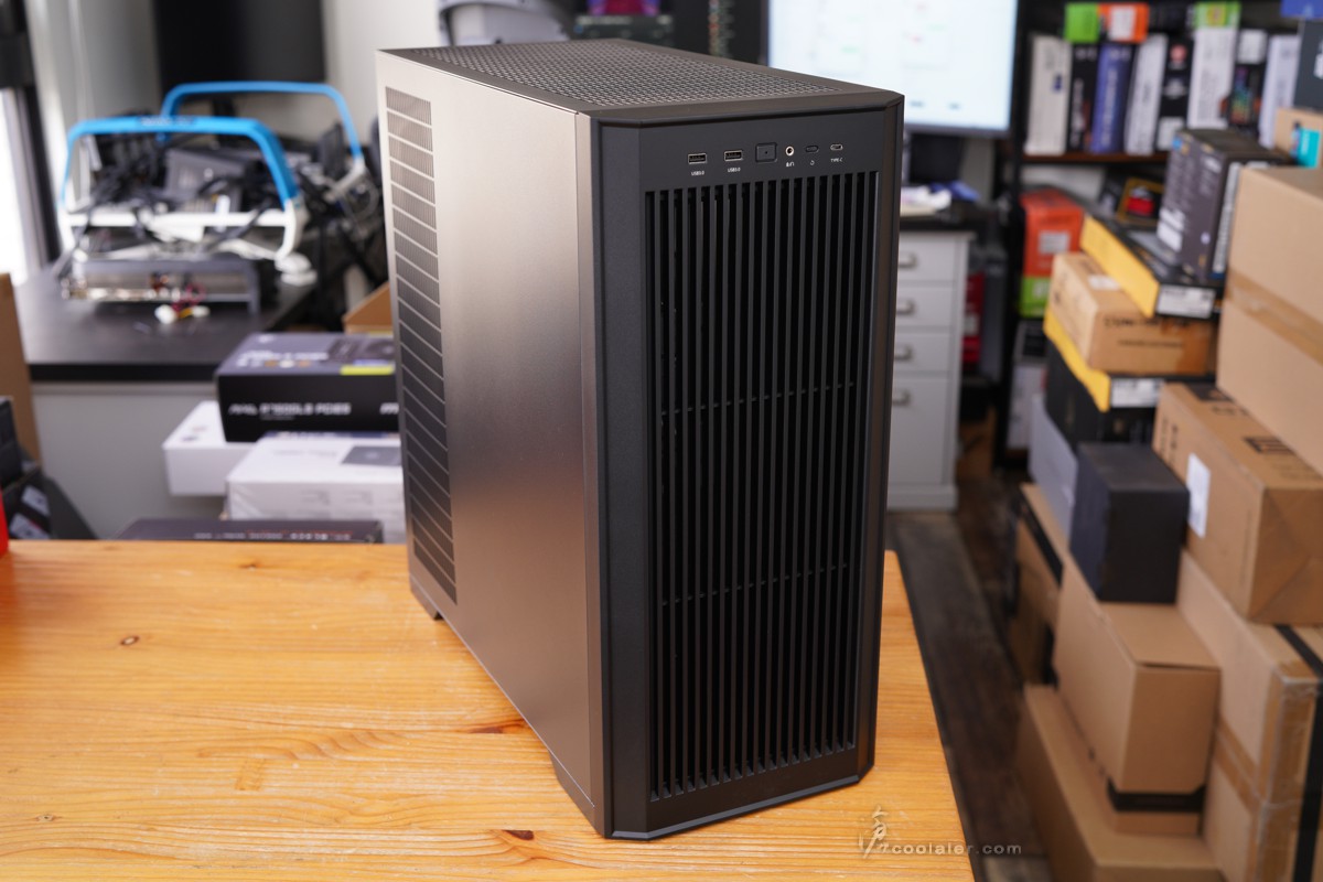

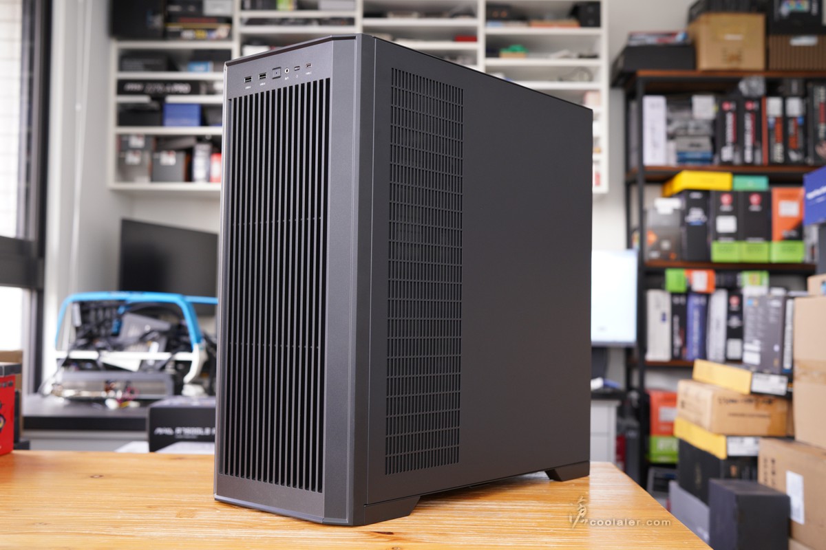

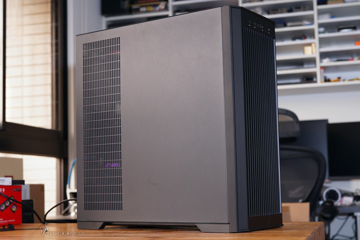

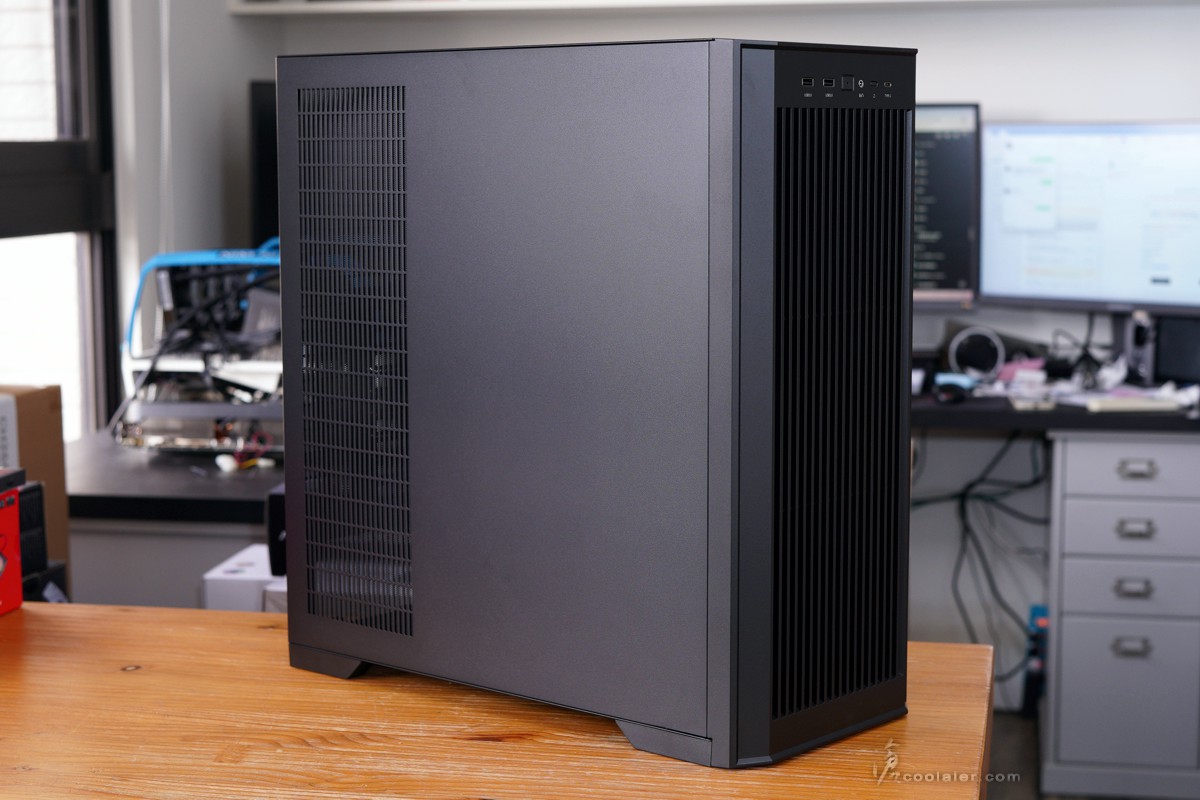

AI 與工作站訴求,所以外觀上就沒有了常見的玻璃元素,側板、面板都有大面積的通風孔,以散熱為主要考量。

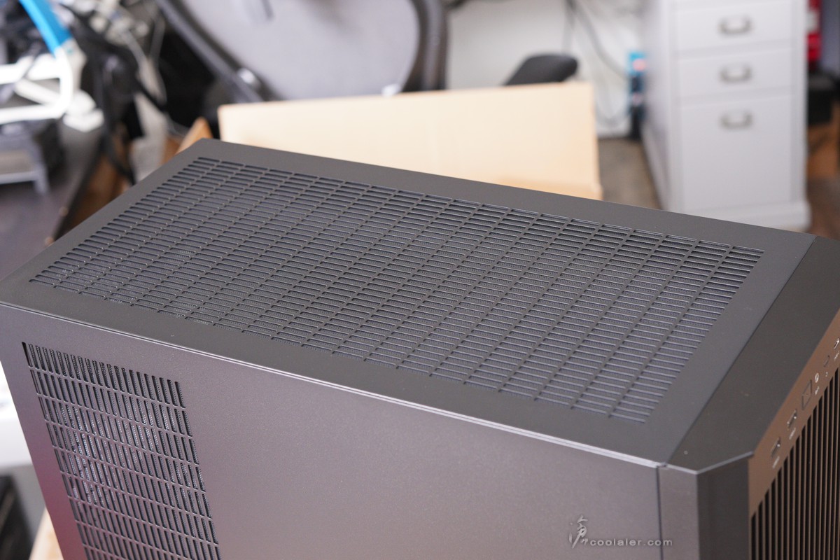

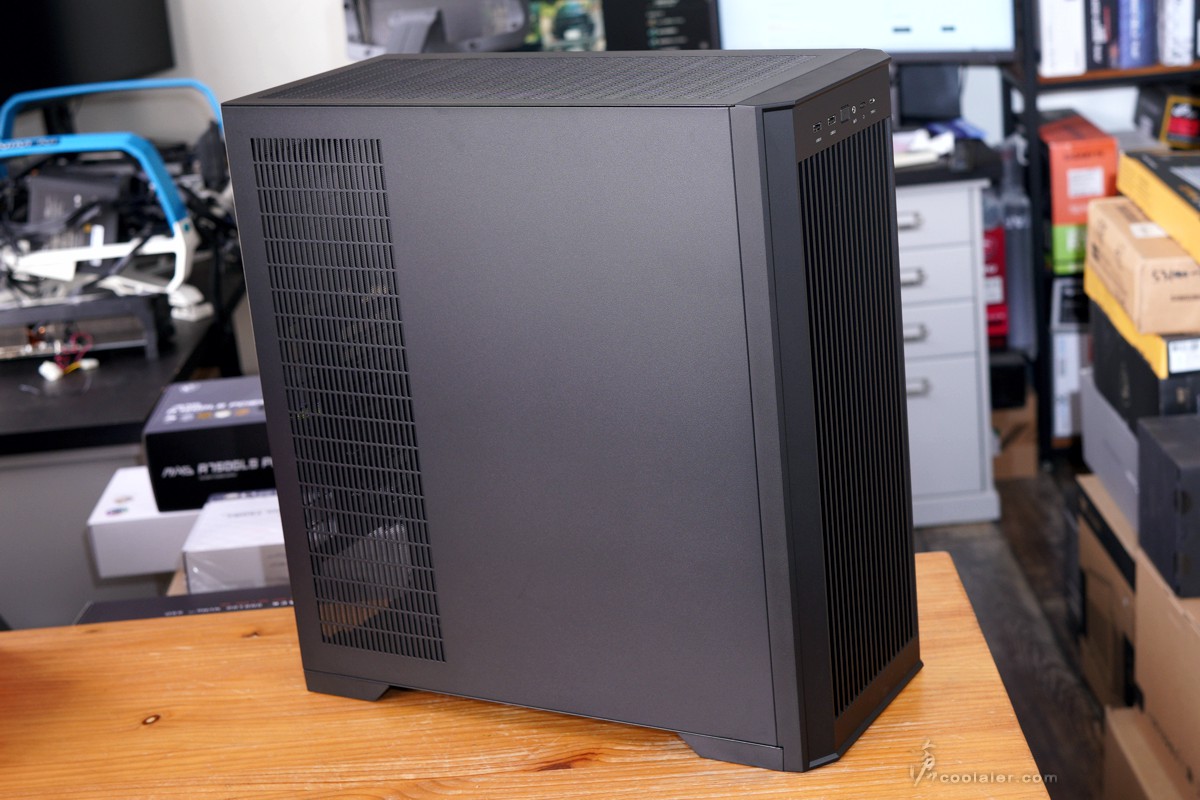

上方也是大面積的通風孔。上蓋可以打開,後側有施力點往外推開。

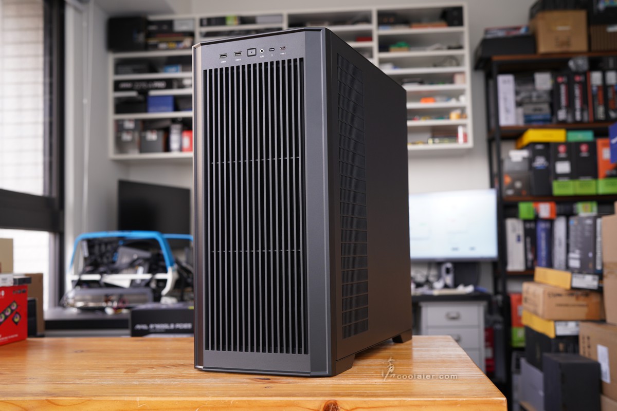

面板採用格柵型的通風孔設計,IO 的部分在面板上方位置
面板的外觀質感還不錯。
有2個 USB 3.0、電源鍵、複合式耳麥孔、重置鍵、1個 USB Type-C 。
右側板在前面對應硬碟的位置也增加了散熱開孔。

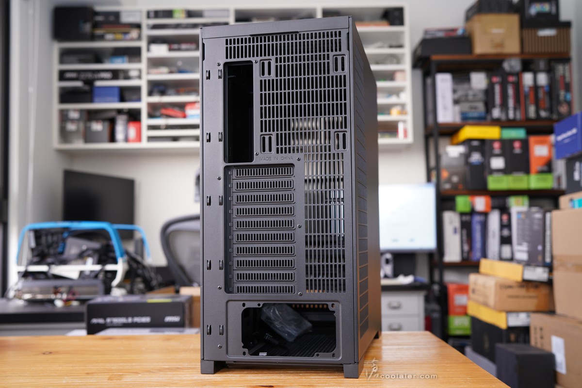

後方也是盡可能增加了通風孔的設計,擴充卡槽擋板一樣有打孔。

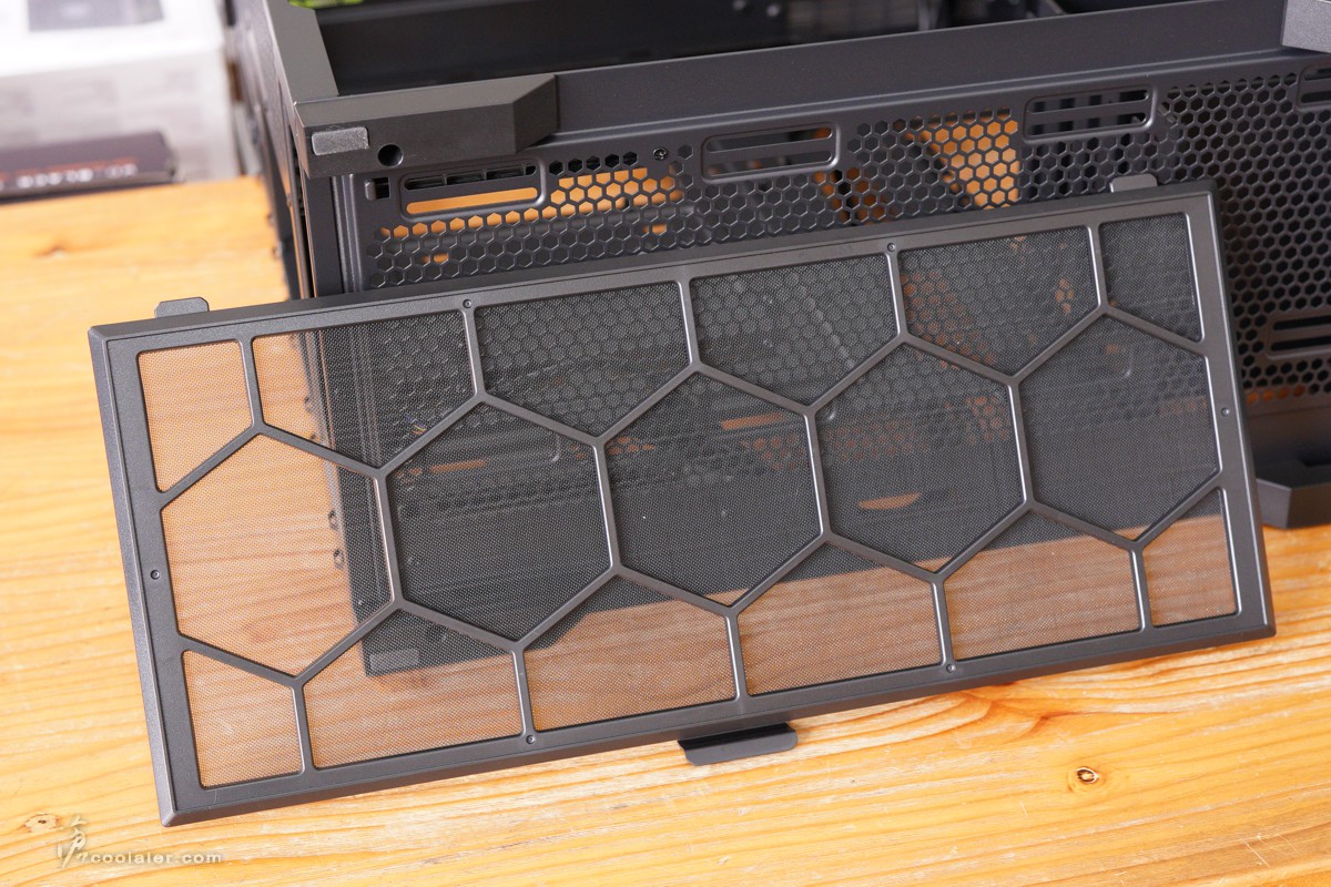

兩邊側板與上蓋都採用釘釦式固定,側板後上方有凹槽可施力往外推出,散熱開孔對應的內側都有對應磁吸式濾網。

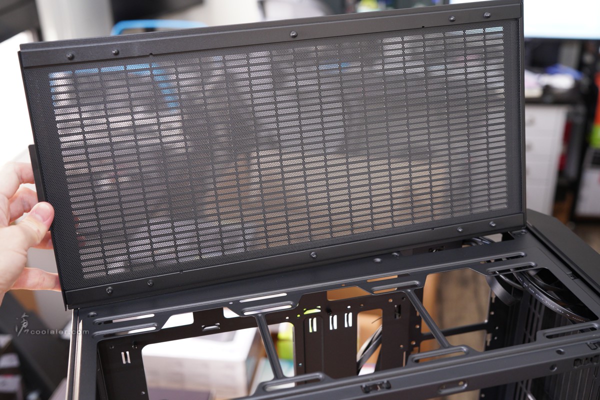

上蓋也可輕鬆拆下,後側有施力點往外推出。內側一樣鋪有磁吸式濾網。

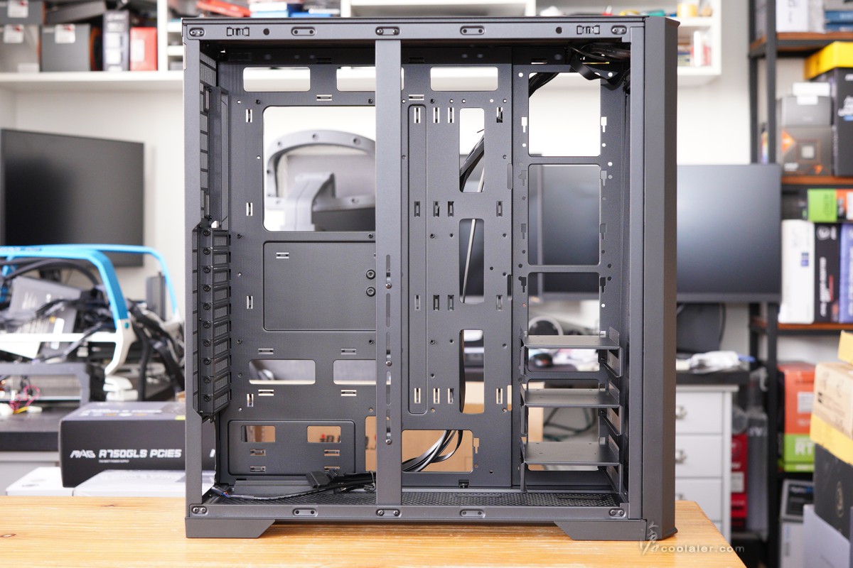

內部空間無疑是很大,畢竟有10個插槽。最大也能支援到 E-ATX 主機板,安裝配置與一般機殼則無太大不同,下方為電源安裝位,右側邊則是用來安裝硬碟。中間則有一根落地式的顯卡支撐架。
顯卡支架上有三個可調整式支撐,當然給你三個你不一定要用到三個,兩張卡擇二就好,主要是對應位置的選擇。

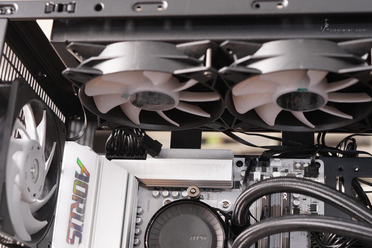

頂部可安裝4顆12或3顆14公分風扇,最大也能夠支援到48公分的水冷,不過最上右側的第一個硬碟安裝位會無法使用。

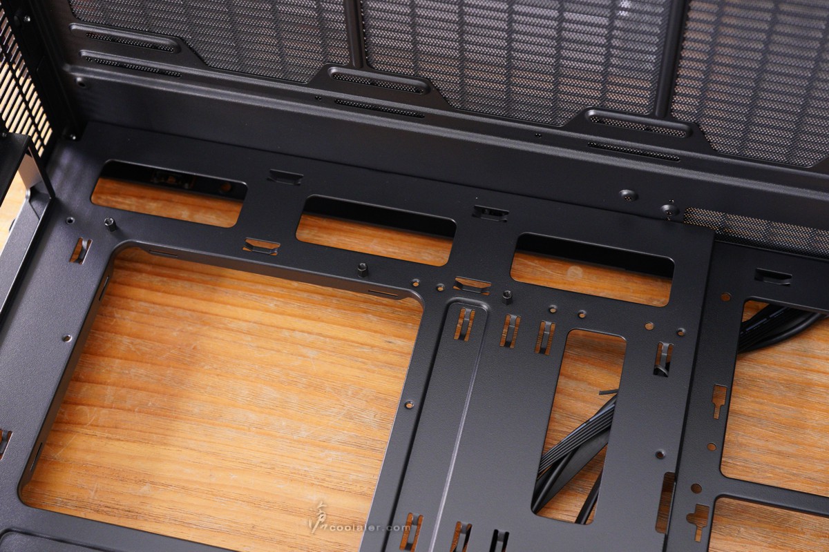

主板上方還有不少空間,安裝水冷排也並不會有蓋在主板上。

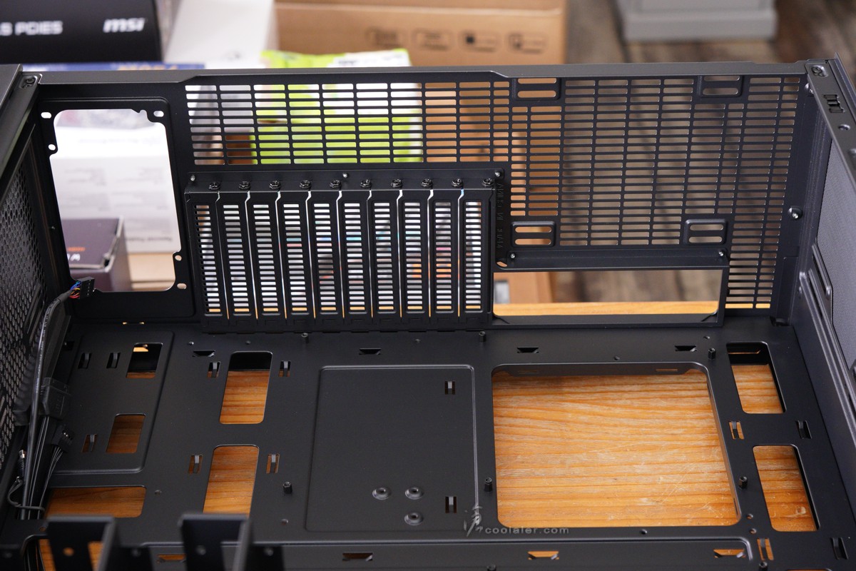

後方可安裝1顆14或12公分風扇。擴充卡槽有10個,檔板可重複使用。

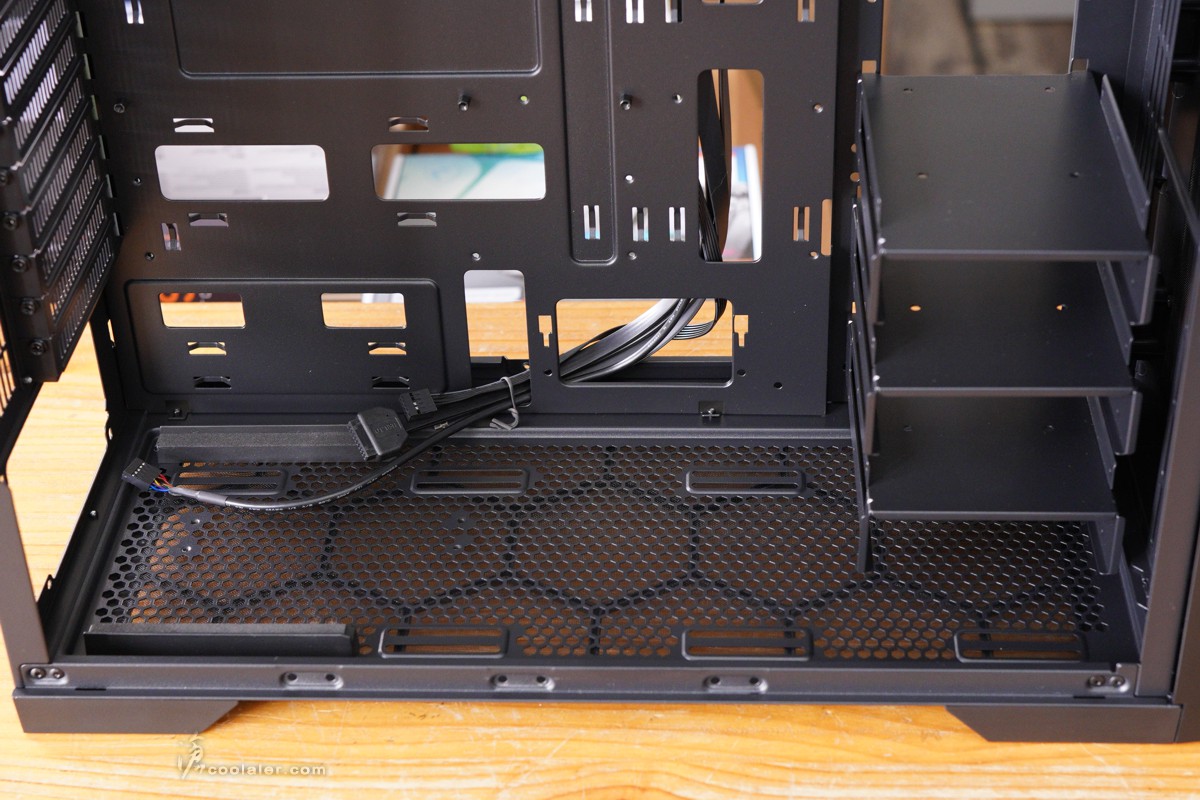

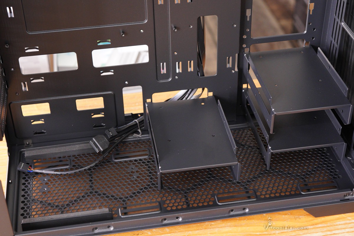

底部為電源安裝位,並沒有採用遮罩分艙,在電源右側底部可以安裝2顆12或14公分風扇。

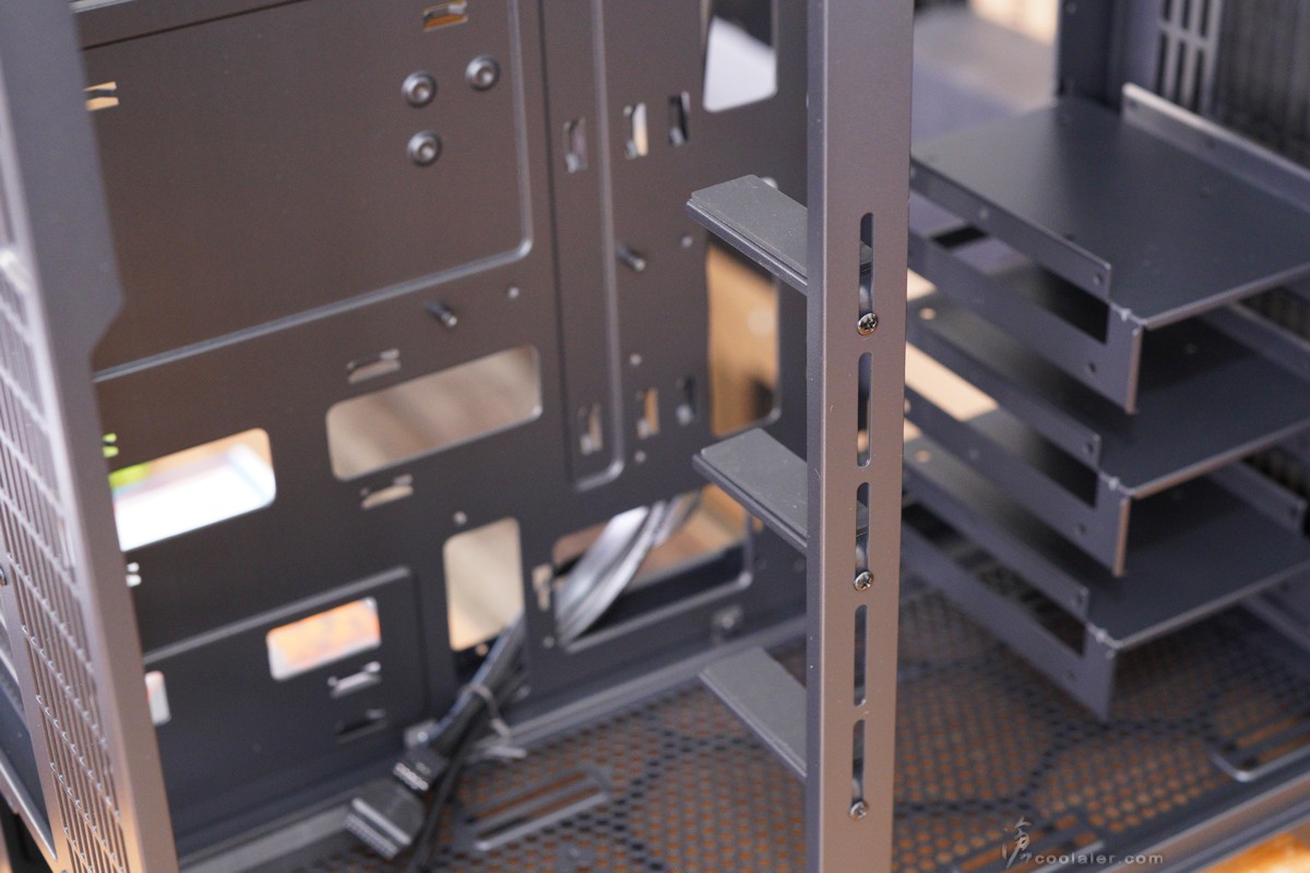

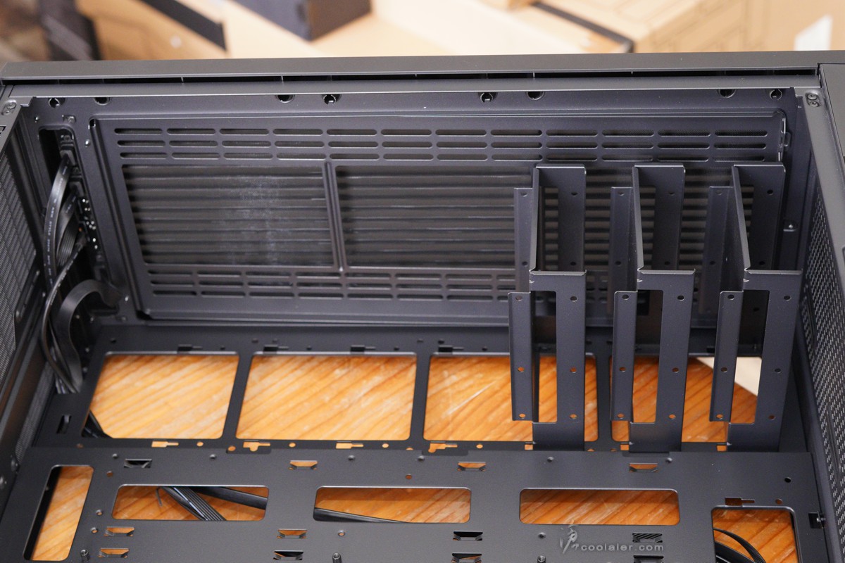

主板右側邊為硬碟安裝位,標配是3個硬碟架,可安裝6顆3.5吋,或3個3.5加上3個2.5吋。最多可以安裝到8個托盤,需另外選購。側邊如果不裝硬碟,則可以安裝4顆12公分風扇,當然也可彈性依需求安裝。3個硬碟架可以隨意調整位置來最適化硬體配置。
電源右側邊可以安裝1個硬碟架,如果安裝在此,則電源供應器長度限制為175mm,不裝硬碟則可支援 320mm。

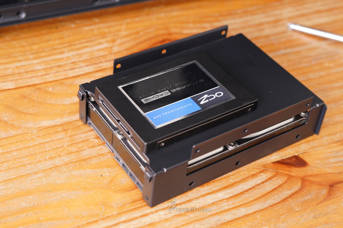

1個硬碟架可裝2顆3.5吋硬碟。或1個3.5吋加1個2.5吋。實際上要裝2個2.5吋也可以,要透過轉接盤方式。

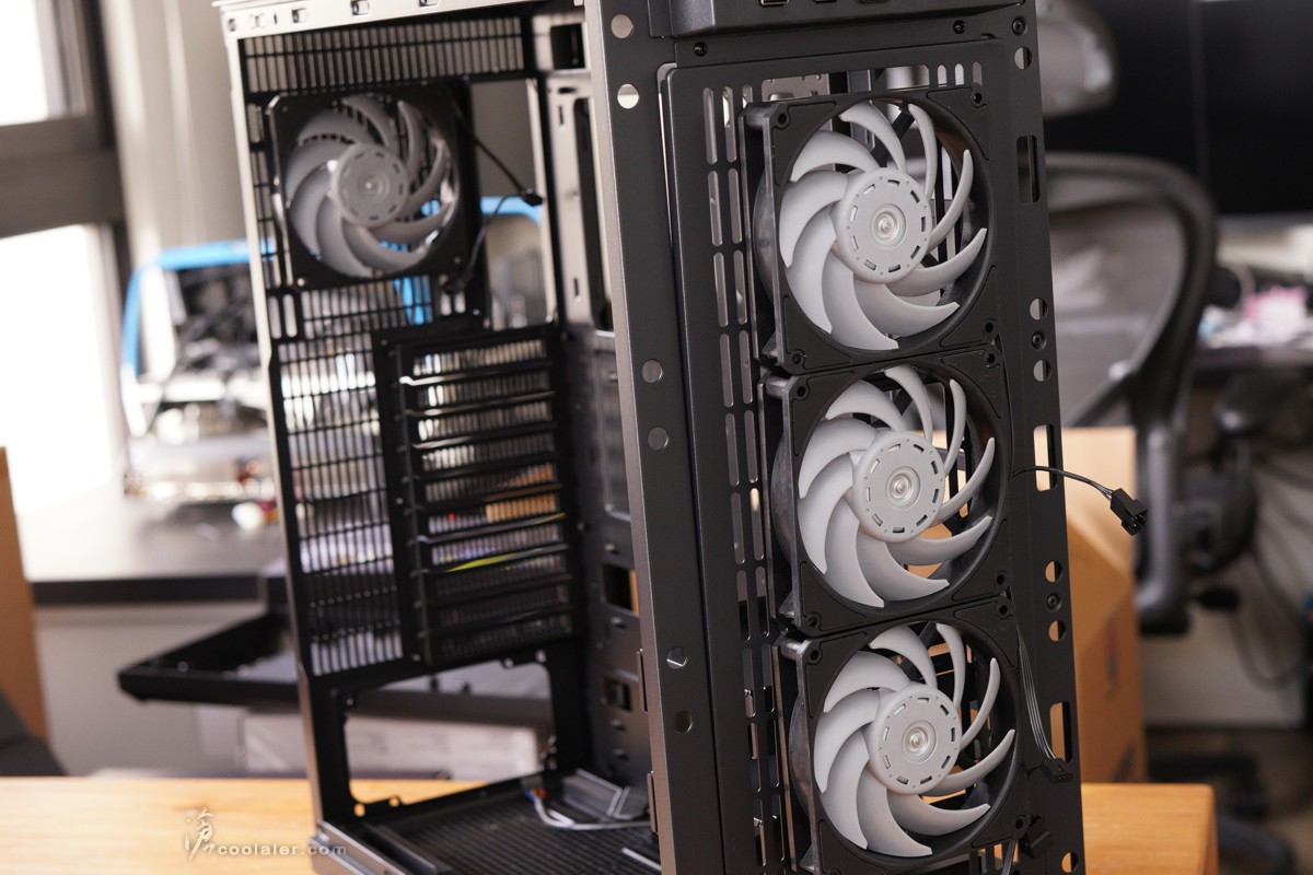

前面內側風扇得裝在支架外,如果要裝內側除非拆掉硬碟架。

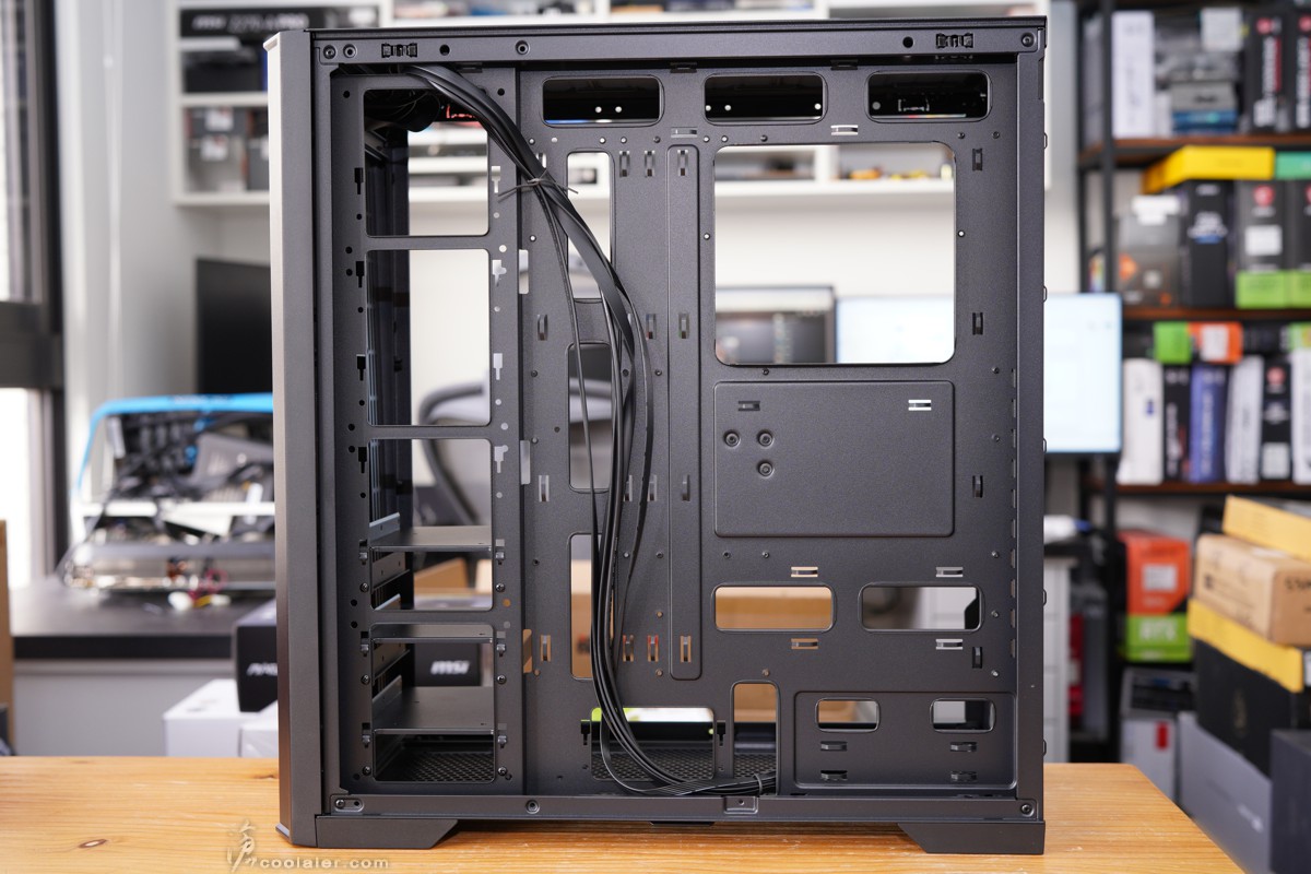

後方則無支援任何安裝,不過該有的走線孔都有。

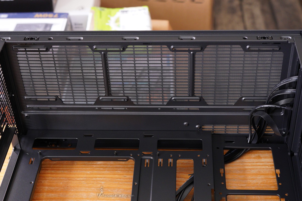

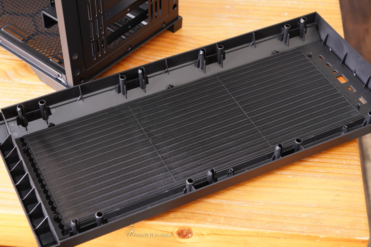

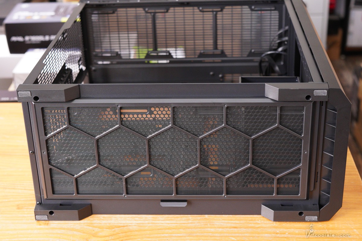

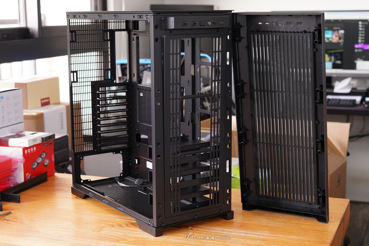

面板可拆,從底部往外拉出,內側鋪有濾網。機殼前側可安裝3顆12或14公分風扇。
底部有大面積快拆濾網。
下側邊有個卡扣,內壓可以拆下,方便清潔。

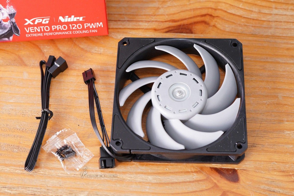

突然出現了4顆風扇?!如果你有留意到 AI-100 實際上出廠是沒有預裝風扇,不過 Superchannel 在首購時直接送你四顆高檔 XPG VENTO PRO 120 PWM 溫柔颱風。那扣掉這風扇,機殼不就沒多少錢 XDD。

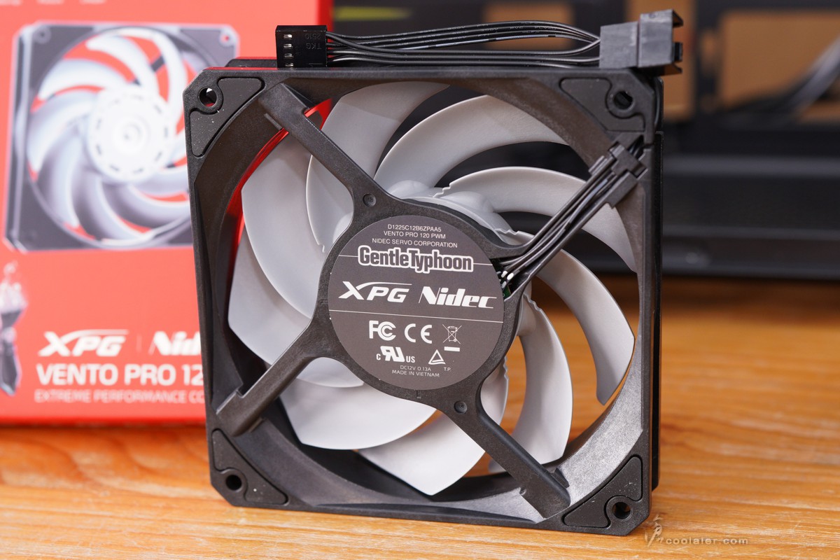

XPG 與知名風扇品牌 Nidec 合作推出 VENTO PRO 120 PWM ,轉速 900~2150 RPM,最大風量 75 CFM,最大靜壓 3.15 mmH2O,噪音 10~28dBA。規格算是相當不錯,且安靜。
風扇本身採用短接線設計,讓你在串接時可以方便理線,附帶一條延長接線,隨附還有安裝螺絲。
VENTO PRO 120 PWM ,採用厚葉片導流與創新的風扇結構設計、日系精工雙滾珠軸承,能有效發揮高風壓同時保持低噪水準。
外觀看起來是就是效能取向的低調風格,畢竟也不支援 ARGB 燈效。
從後方可以較明顯看出扇葉接近軸心位置有鋸齒狀的特殊設計。

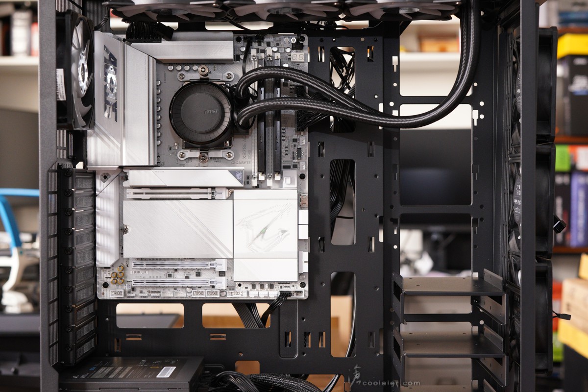

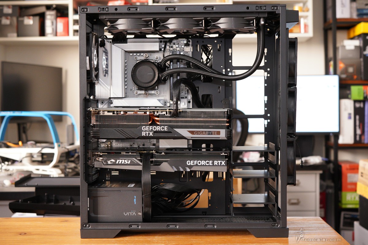

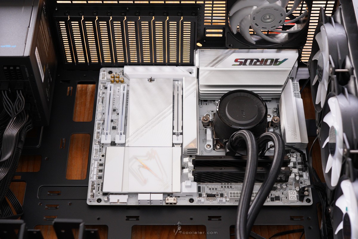

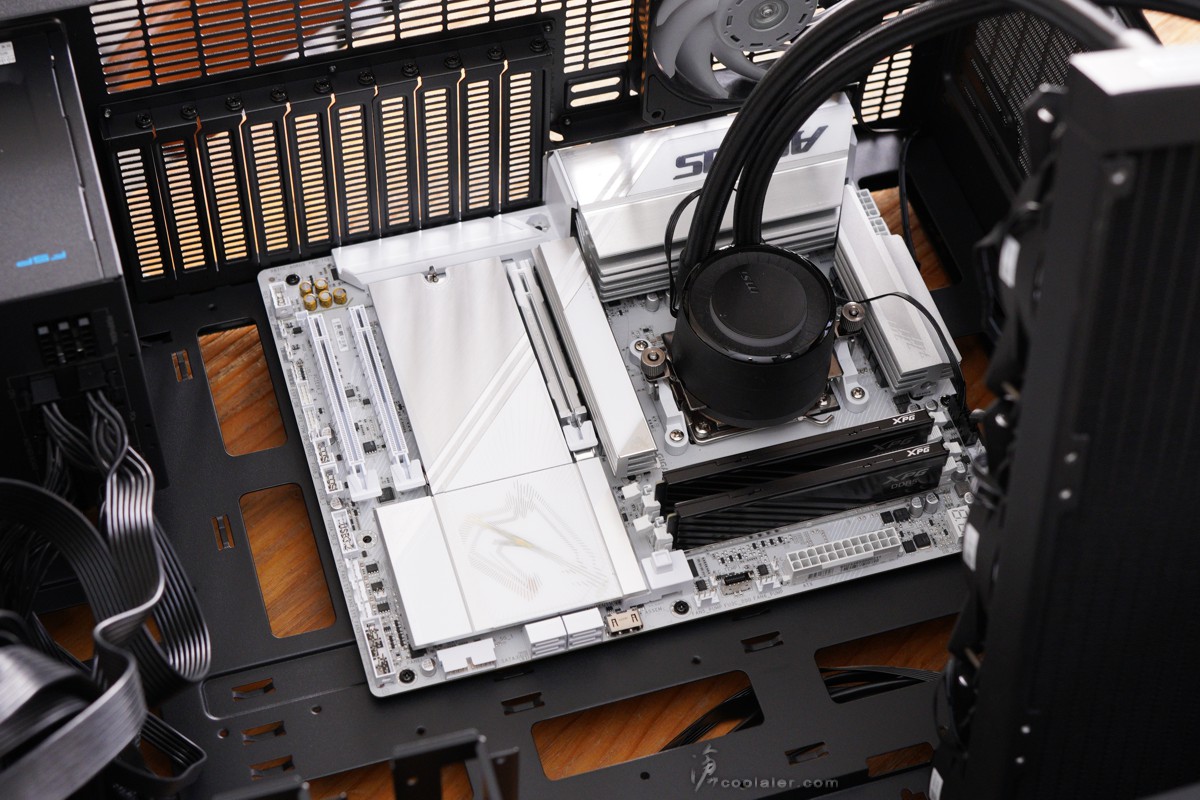

實際試裝,標準 ATX 尺寸主機板下去瞬間小一號。主板下方與右側邊都還很寬敞。
如果有要裝2張顯卡就得挑一下板子,畢竟有些板子最後一槽並不是 x16 ,可以離第一槽遠一點是最好,中間才比較有空間散熱。
上方即便安裝 AIO 水冷,也還不會壓在主板上方。

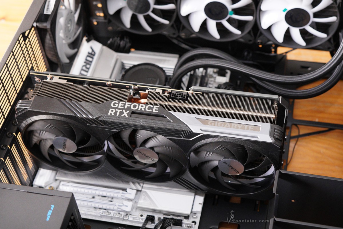

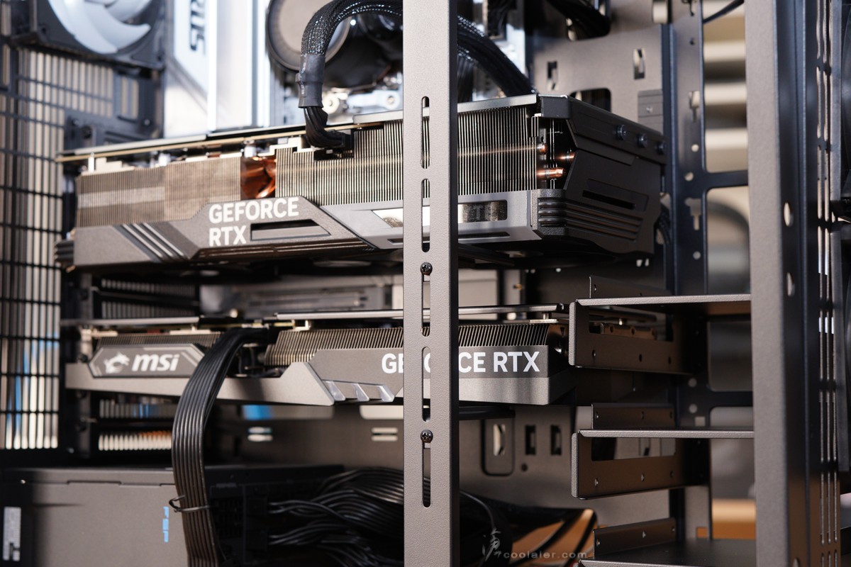

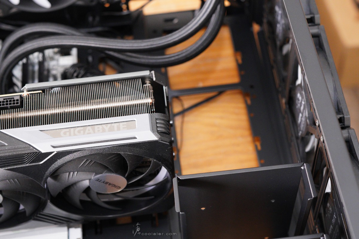

第一張安裝的是 GIGABYTE RTX 4080 GAMING OC ,長度是 342mm。
342mm 超過原本限制 340mm 的顯卡支援長度,不過因為右側邊並沒有硬碟架,所以是不干涉,但如果有硬碟架則是 340mm 以內。
下方安裝的是 MSI RTX 4060 Ti GAMING X TRIO ,長度並沒有超過 342mm。
裝上顯卡支架,有三個安裝位,可以視顯卡插頭或風扇位置選擇。
支撐桿到位後螺絲旋轉固定即可。
當然,內部如果有 RGB 燈效都是多餘的了。
蓋起來就只剩下通風孔微微的透光。

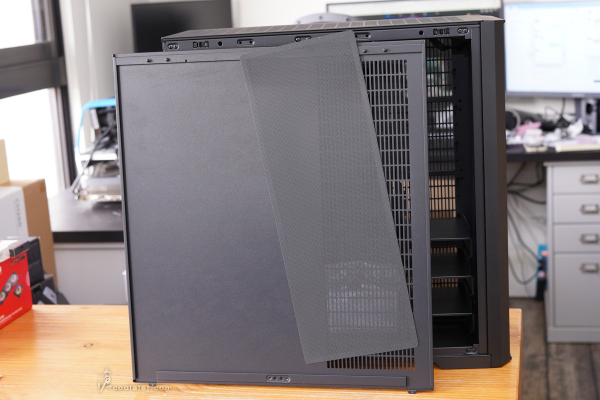

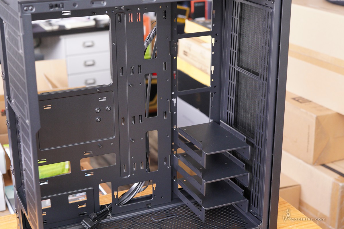

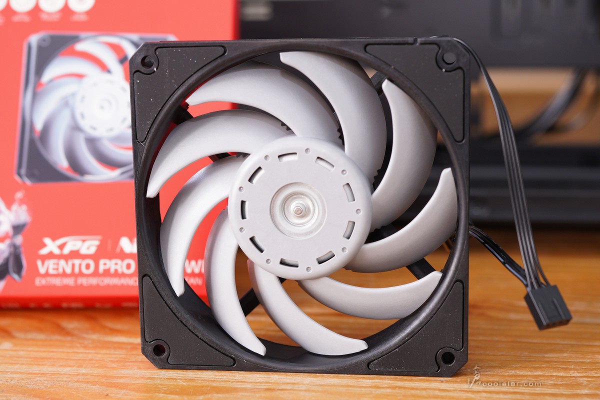

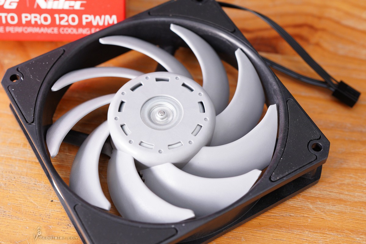

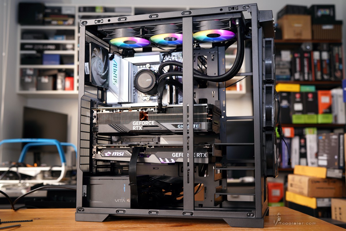

支撐桿到位後螺絲旋轉固定即可。
