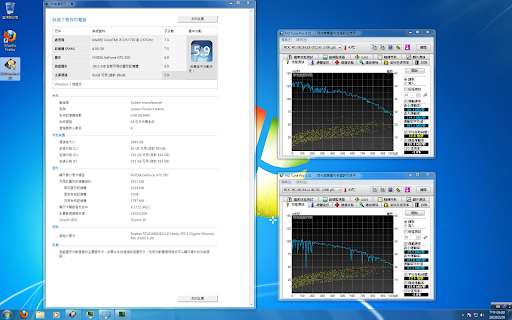

因為偶然有人要我幫他裝機
剛好有機會購入新硬碟賣掉舊硬碟
達成了無痛升級....
在裝機的電腦中做了簡易的測試後開始複製資料~
所以只有簡單的測試;em28;
給我需要的人參考
新版購入3590大洋
1001FALS用市價賣出
在靠零件殺價,達到無痛升級....

我的1001FALS的週期和版主不同,效能好像也不太一樣
PO一下我的測試圖給大家參考

當然要告知一下啦~什麼話都不說就默默裝機,將心比心就算是大刁,心情也是會有影響吧
我是說我這邊有顆1TB的
要配嗎,他說隨便....
現在年輕人都說隨便<<話說我好像也是年輕人,也是很隨便...
所以就搞定啦
也幫他附上了壞軌測試,零壞軌~
超頻燒機測試穩定性
截圖以後才交機的
試過了以發現效能跟920差不多
只是多了形同美觀的HT

這是我目前拿來當系統碟用的1001FALS,
不管是傳輸or存取時間,數據只差你的1002FAEX一丁點
真懷疑這顆其實跟你是同顆,名字換一下而以
(NT 3100 某屋購入)
cute6666
4/7/08
156
00E3A0雙處理器的
00j7B1我就不知道了
應該是差在這裡吧
salupao
11/28/04
63
WD這款64m雙處理~對xp測出來的是否也一樣
knightage
1/22/08
298
00E3A0-->雙碟版
00j7B1-->可能是三碟版...
應該都是雙處理器 因為FALS就是雙處理器...XD
