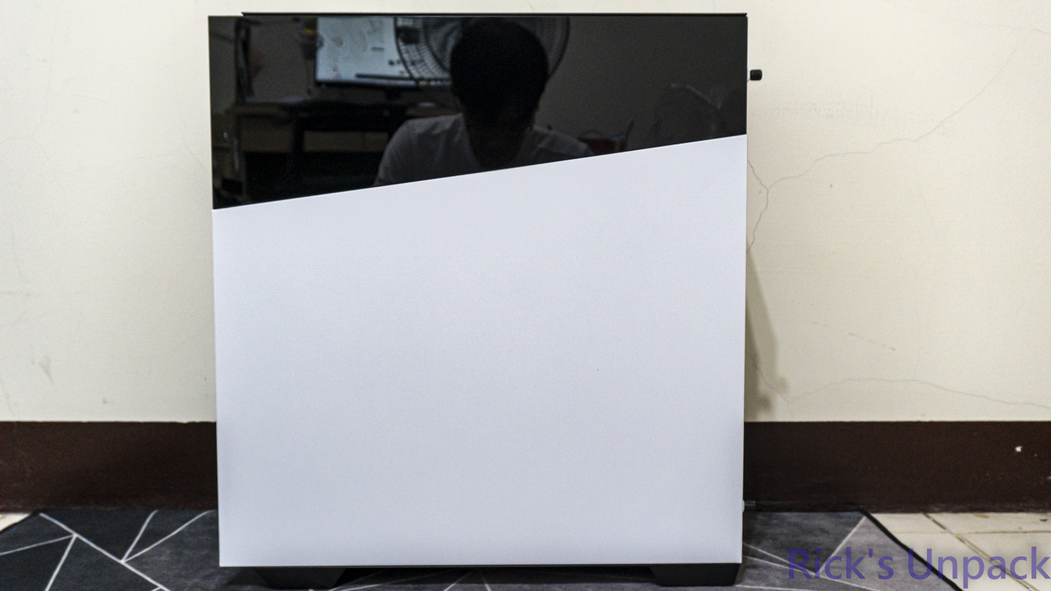

K8正面面板採用玻璃與金屬合併的實心面板,另外因為是白色款,所以下半部的金屬面板為白色噴漆,不過玻璃依舊維持燻黑的設計;進氣空間是這咖機殼比較弱勢的地方,僅有上面的孔洞可以進氣。
前面板的底側有放上ENERMAX的LOGO。
進氣區域只有前板正上方的小區域,直觀上會覺得對機殼內部散熱較不足,稍後也會進行溫度測試。
