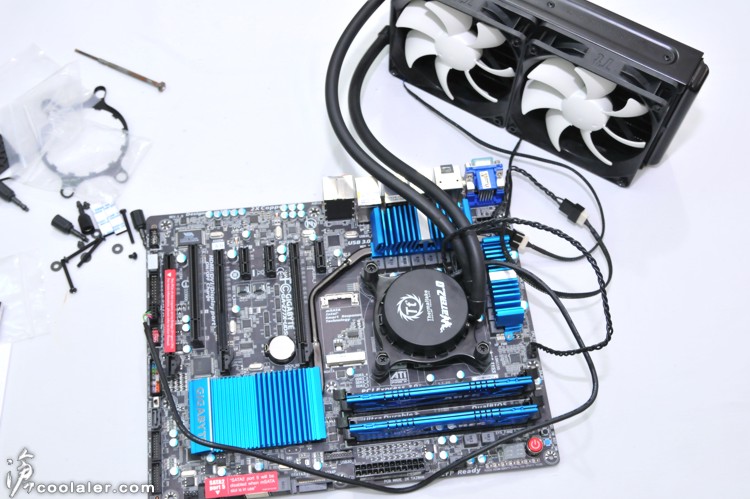

實際安裝測試...以1155腳位為範例..
找到Intel用的背板,依腳位並穿過固定螺絲柱。
對準主機板背部孔位穿過。
接著把扣具組合,在扣具支架上四邊套上塑膠環,並穿過專用固定螺絲。
下方再套上另一個塑膠環將其固定。
完成!
接著把固定用的扣具套到水冷頭上。
之後使用另一個塑膠環套入固定。
組合的部分都不需要使用到螺絲,相當方便。
完成!
鎖到剛剛安裝的背板上。至於水冷頭方向就視個人環境及機殼而定。
