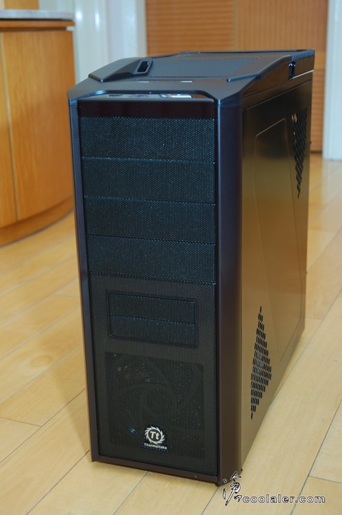

外觀其實跟前作V9很像,畢竟是同系列的咩...但整體經過黑化,質感更提昇。
側板上大大的X造型,由透明壓克力板及蜂槽式網孔構成。
V9 BlacX的面板相當樸素,整體皆採用很通風的網孔材質。擴充槽的檔板有4大兩小,不過5.25吋的最上面那個應該是無法順利使用,因為內部剛好有一些IO線材檔到了XD,對於很堅持將光碟機裝在最上方的玩家們可能得失望了。
面板底下有個精緻的Tt Logo。

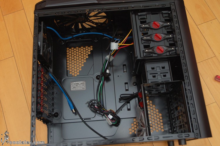

內部也是整體黑化!
頂部的23公分風扇直接往外吹,可直接將CPU及PWM附近的廢熱帶出。
後部則是採用一顆12公分的風扇。
擴充卡的部份採用免螺絲卡榫設計。
採用下置式電源設計,底部應對電源風扇出口有一片濾網可隔離灰塵。
電源供應氣對應的這一片濾網可從底部直接拆下清洗,另外腳墊也比一般的機殼要高一些,這是為了讓電源風扇可以有空間吸入冷風空氣。
機殼內前半部。5.25吋有3個、3.5吋外露有2個、3.5吋硬碟有5個。
外觀看起來雖有四個5.25吋,但最上面的因為IO線的關係犧牲掉。
5.25吋擴充槽的免螺絲卡榫設計。
保留2個3.5吋外露的擴充槽,這部份有不少機殼都沒留,好處是可以拿來裝讀卡機或監控面板...等等。
5個3.5吋硬碟擴充槽。
也是使用免螺絲設計。
前面板可拆下清理,裝外置式設備也是得先把鐵片拆下。
前方底下有一顆12公分LED藍光風扇,有濾網可以拆下清洗。
這個模組一顆螺絲就可以拆下,風扇可置換為14公分的。
