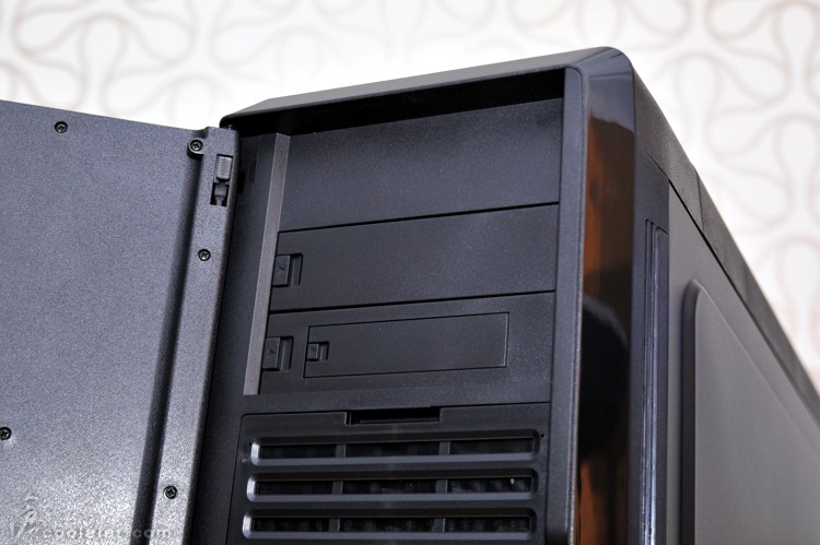

上方有2個5.25吋,其中一個可支援3.5吋裝置。
檔板的部份可以從外側拆卸。檔板的左側有卡榫。

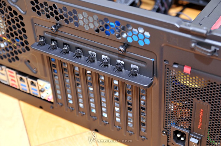

擴充槽的部份有8個,從外部使用一片式的檔片輔助固定。

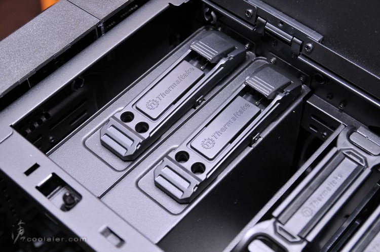

5.25吋有2個,採用免螺絲卡榫設計。
3.5吋有8個,採用抽取架安裝設計,可相容於2.5吋裝置。這部份為3個可拆卸模組設計(3+3+2)
硬碟抽取架需使用螺絲固定,底部有孔位可相容於2.5吋裝置。

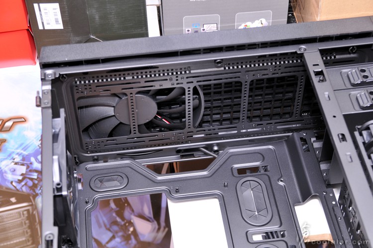

面板內側的兩顆20公分風扇。

內側則是兩顆20公分風扇。

安裝顯卡或是擴充卡需先拆卸外面的檔片。
採手轉螺絲固定。
