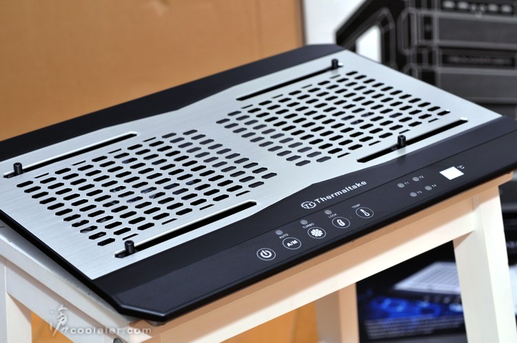

Massive TM 整體為塑膠材質,中間與筆電接觸的部份為鋁板材質。可適用10~17吋的筆電,重量為830g。
散熱器上方有四個測溫點,而下方則是控制面板以及溫度表。
測溫點可以依照需求左右橫移位置,畢竟每台筆電會熱的地方都不同,可以自行調整。
測溫點特寫。
測溫點是有伸縮彈性。
與筆電接觸的部份是採用鋁材質,表面有髮絲紋處理,底部則是兩顆12公分風扇。
下方則是控制面板,有電源開關、AUTO自動/手動 溫度組別控制、TURBO風扇轉速提昇、面板按鍵鎖(避免誤觸)、TEMP溫度組別切換,右側則是T1~T4四組溫度,會於右側直接顯示區域溫度,可透過TEMP鍵切換組別,或是AUTO讓他自己間隔循環顯示。
