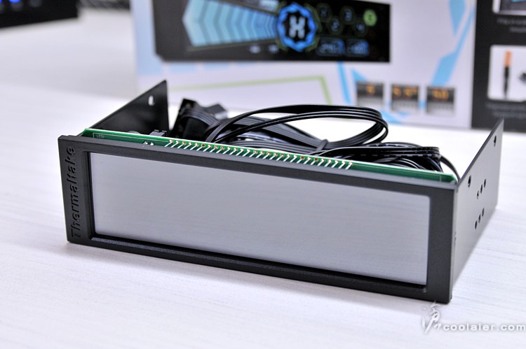

Commander FT 採用一片5.5吋面板,面板框架為塑膠,本體的支撐架則是金屬材質。
面板左側邊有 Thermaltake 的品牌字樣。
側邊有固定用螺絲孔位,可直接安裝在機殼上的5.25吋擴充槽。
內側邊可以看到有5組風扇控制器,每組10W,有短路保護,
右側有一個蜂鳴器,當溫度過高或是風扇轉速異常會有警報音提醒。
接線的部份,最右側的大4pin是用來連接電源供應器供電,風扇接頭有5個,可相容於3pin以及4pin,
另外最左的則是溫度感應器,可以貼在機殼內想要偵測溫度的位置上,如CPU、GPU或硬碟附近,
只有一個感應器感覺是少了點,使用時記得要把塑膠套移除。
