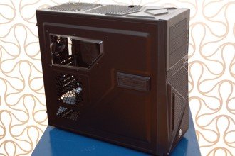

Tt所出的這款ARMOR A60 雖然只有三大,但實際上並不是太小咖,跟一般中型機殼是差不多大小,因為只有三個5.25吋擴充槽的關係,看起來感覺上是比較小的,不過大部分的玩家應該用不到三個以上的5.25吋擴充槽,所以犧牲一個5.25吋來換取內部較多的3.5吋硬碟空間,對大部分玩家來說是比較實用的,畢竟”養牧場”的人可是越來越多了XD。
ThermalTake ARMOR A60有一個比較特別的功能,其實也不能算是”特別”,因為硬碟快速抽取的這個功能有不少機殼都有,特別的地方在於它的位置,我們一般看到最常見的就是在前面板的位置,而自家的V9 BlacX則是在頭頂上,而這款A60搭載的硬碟抽取功能是直接在側蓋上,挺有創意!
ARMOR A60的外型是以武士盔甲為主題。
ARMOR A60的功能性,後面一一詳細介紹。

ARMOR A60外觀整體為霧面黑色烤漆,有不少立體浮凸的造型,符合主題盔甲的凹凸風格。
側板凸起的部份讓機殼看起來有些許霸氣。
