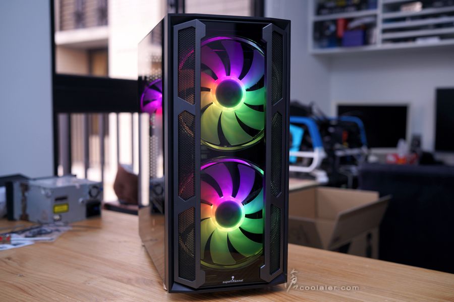

Superchannel 視博通最近推出了新款機箱-- 雙面男爵,型號為 SW001(B),這款機箱主要算是中高階取向,雖然定位如此,但視博通的價格各位不用太擔心,仍然是有相當的CP值。雙面男爵所標榜的跟它命名有所相關,也就是有兩種面板,玻璃以及沖孔網兩種可依需求自行更換,另外在空間的部分則是可以容得下 E-ATX 高階主機板,且前面預裝了2顆20公分的大風扇,當然還有少不了的 ARGB 支援。
雙面男爵 SW001 (B) 其實外箱圖有點錯誤,左邊玻璃面板兩側還是有通風網孔的。

最後不能免俗地來幾張燈效圖,燈效除了使用燈效鍵來切換之外,也支援主機板連接同步。
