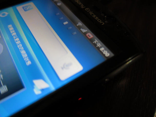

此時會黑黑的畫面側邊亮綠燈!!
此時警告畫面就會自動消失~

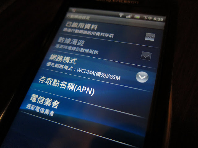

首先到設定設定無線網路~
看看版本是不是3.3.2~XD
關閉數據的漫遊...避免報表=口=|||
再來就是准許安裝未知的APP
並且啟用USB偵錯模式,
並且記憶卡要裝著!!~

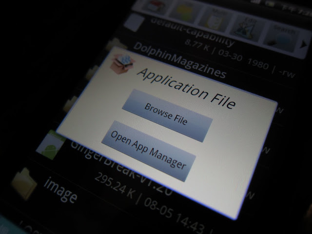

打開程式找到我們最一開始放在手機的檔案GingerBreak-v1.20.apk
點選Open~
點選Install~安裝
授權安裝~XD

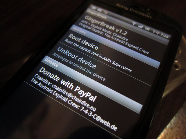

開始一鍵Root....
Root步驟
確認你有安裝記憶卡,
並且打開USB偵錯模式!!
再點選Root Device~
很快就會重新開機~
如果沒有照我說的做....
弄得半小時他也不會跑完....
手機瞬間沒電!!?

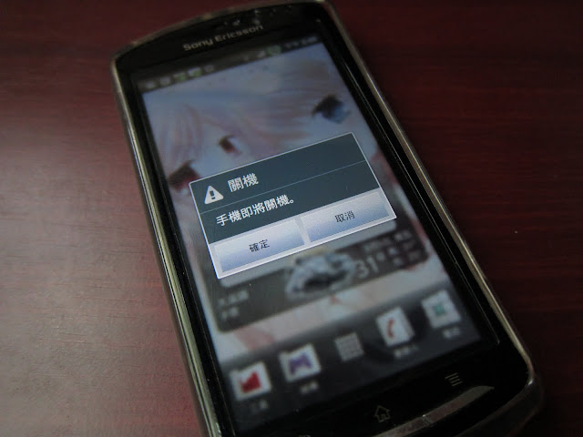

在任何步驟可能會產生手機沒電的假象...
請關機並解把掉電池再開機,
接下來就不會出現了喔!!~XD

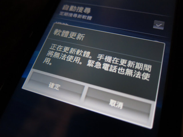

注意,點選手機內的自動更新前,
請先設定WiFi....
避免你下個月手機帳單爆炸=ˇ=|||
然後進行更新!!
他會要求下載44.3的檔案~
點選確定!!
等他下載~
點選確定重新開機XD

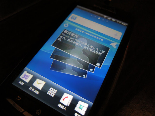

嘿嘿~更新到2.3.3出現了媒體探索~
PlayNow跑到後面~
可能是改版吧...
你看!!是2.3.3
而且是Root版本喔~XD

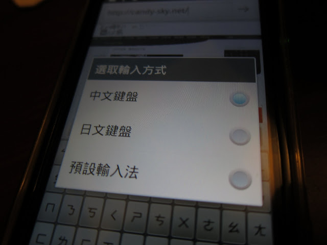

中文輸入法消失了?其實只要長按輸入欄位,
點選輸入方式!!
選取中文輸入法即可XD
