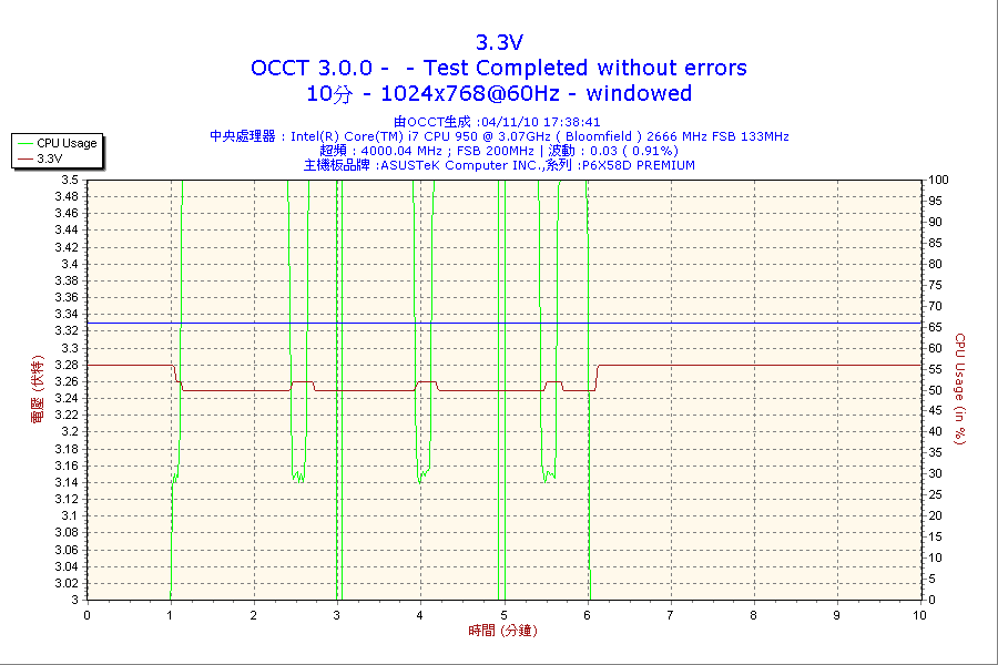

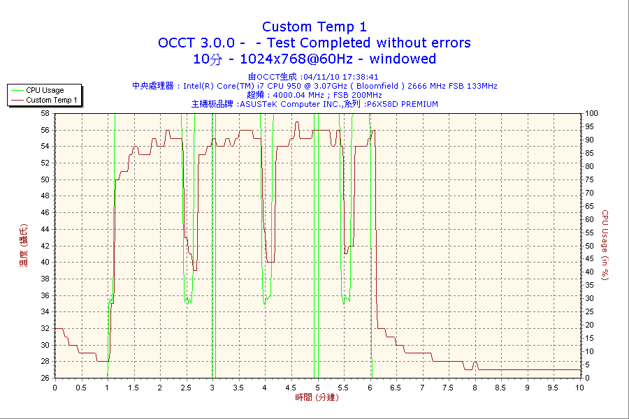

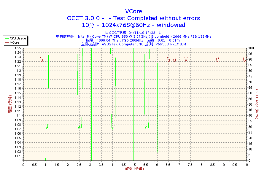

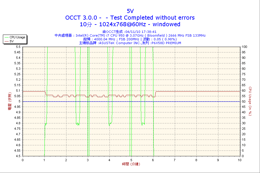

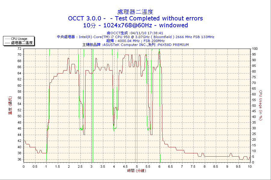

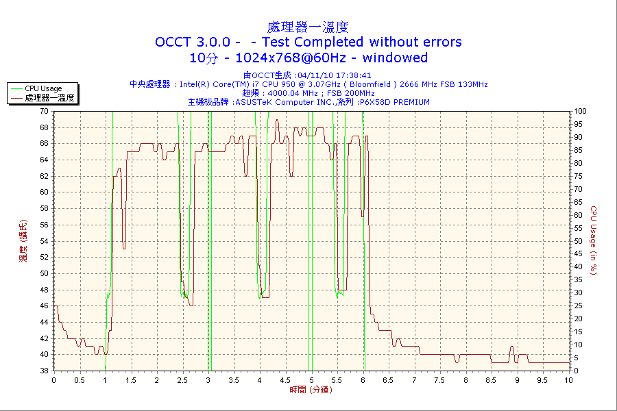

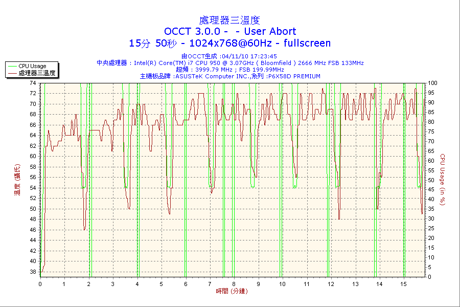

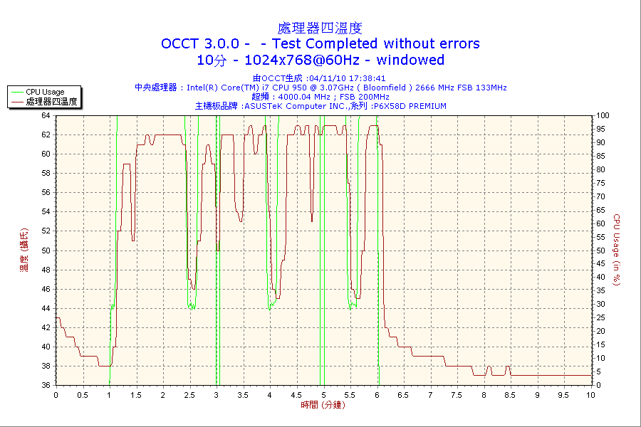

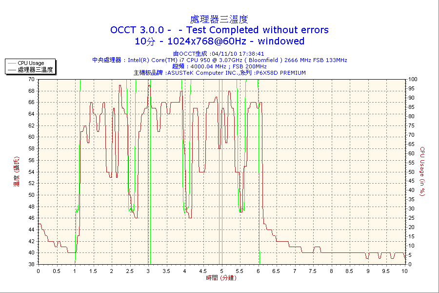

先看看採用視窗模式下
將INTEL I7-975超到4G下的溫度變化及電壓上的表現
核心1~4的溫度 比對耗電的起伏時對比用
CPU鐵蓋溫度(忘了改ITEM NAME)
CPU電壓
3.3伏在CPU及顯卡滿載時透過OCCT瞬間拉載及降下時的電壓變化
最高上下波動僅0.03V 佔整體不到1%
5伏在CPU及顯卡滿載時透過OCCT瞬間拉載及降下時的電壓變化
最高上下波動僅0.05V 佔整體約1%左右

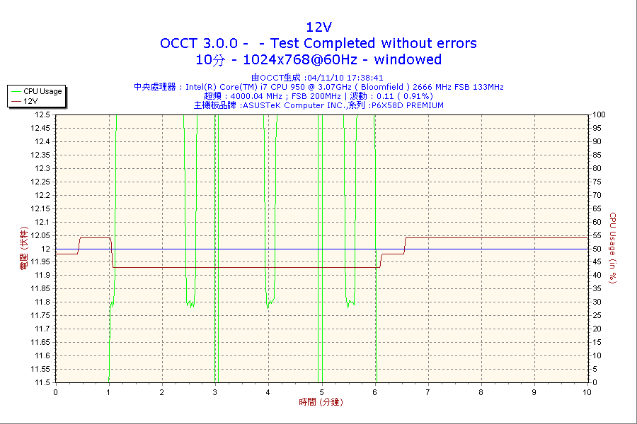

12伏在CPU及顯卡滿載時透過OCCT瞬間拉載及降下時的電壓變化
最高上下波動佔整體12V 波動僅千分之九左右!!
Toppc
12/19/04
11,405
231
63

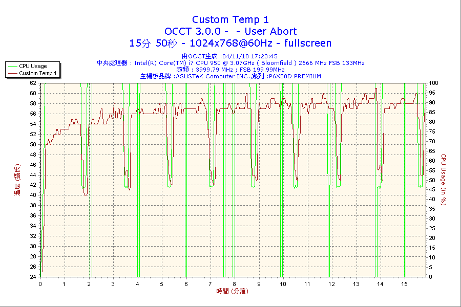

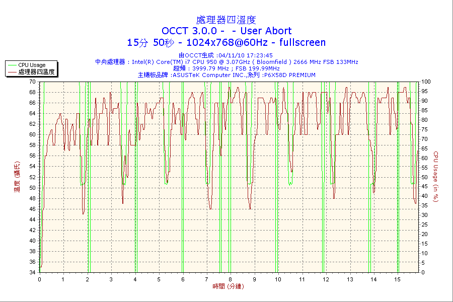

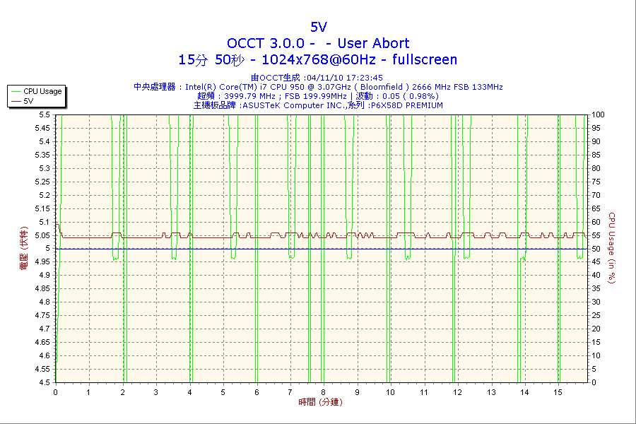

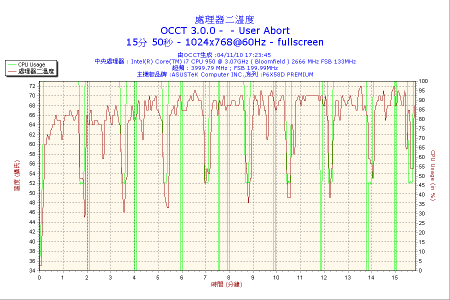

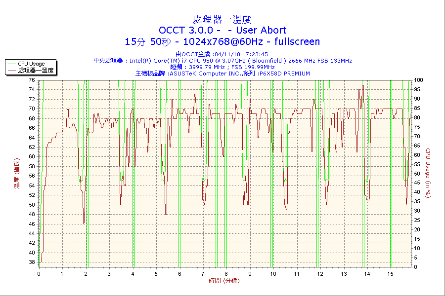

再來比對看看...把燒機測試改成FULL SCREEN
核心1~4的溫度 比對耗電的起伏時使用
CPU電壓

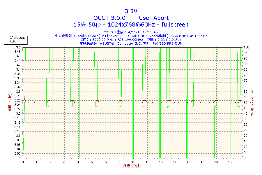

似乎在全畫面模式下..3.3V依然沒啥改變
最高上下波動也是僅0.05V 佔整體約1%左右
看來INTEL I7-950超到4G後搭配顯卡做全畫面燒機
相當輕鬆..
