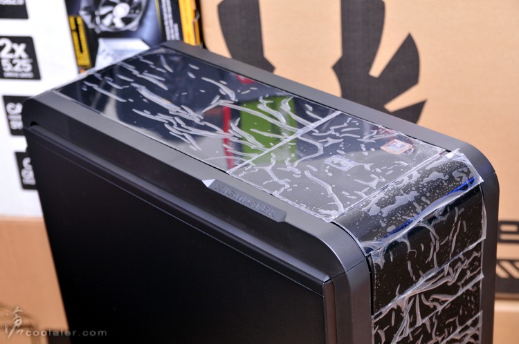

機殼外觀大面積的貼上了塑膠膜,這意味著?

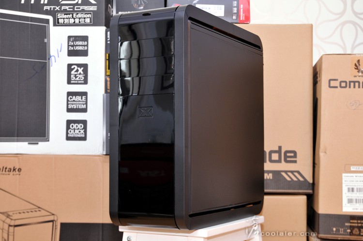

意味著鏡面的部份相當多阿...從頂部延伸到面板,側板這次沒有透側可選了,整體看起來相當樸素、低調。

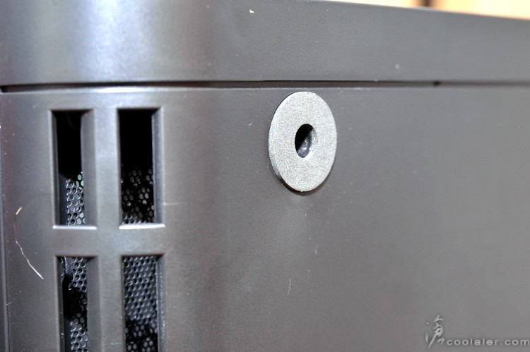

MIDGARD III 是以靜音為取向的機殼,從側板上下以及右側溝縫可以看出這咖機殼有那麼點不一樣,它是採用隱藏式的通風孔,溝縫就是通風孔。畢竟無網孔,還是得考慮到散熱的問題。

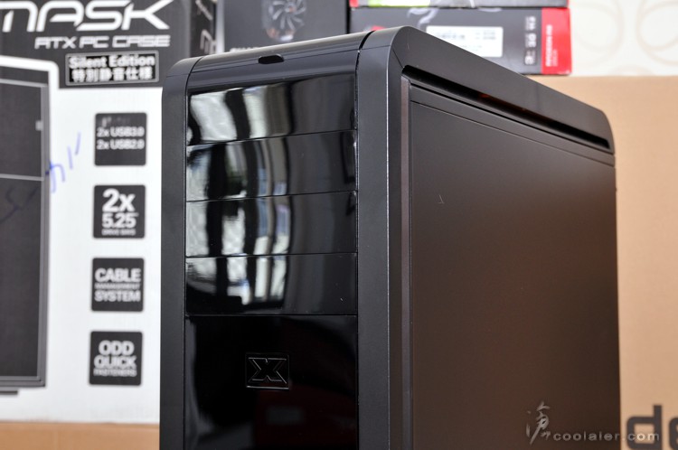

面板及頂部採用了大面積的鏡面設計。其實個人不是那麼喜歡鏡面的處理,通常鏡面會在剛買來的時候好看,因為它很容易尻傷,且沾塵或指污也很明顯,很難照顧。
面板幾乎是全鏡面,連檔板也是。中間位置則有一個不是很明顯的Logo。
右側與左側相同,可以看到側邊有通風的溝槽。

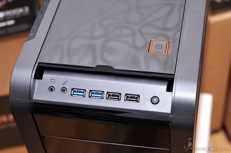

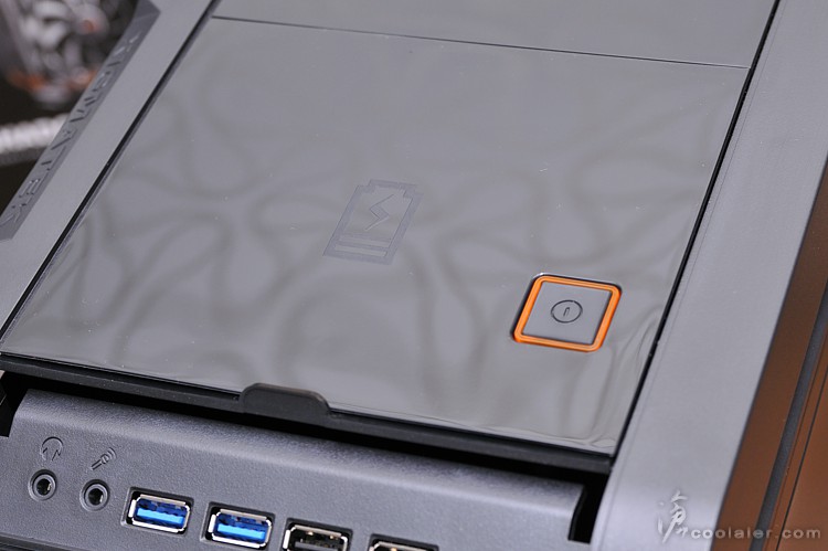

前方則是IO的部份,有防塵蓋可以開關。IO包括耳麥孔、2個USB3.0、2個USB2.0、重置鍵,電源鍵在上方。
電源開關旁邊有一個電池的符號,這部份就是支援 Qi 的無線充電模組。

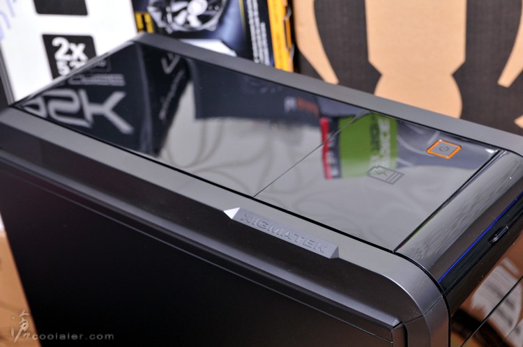

頂部的側邊有內凹斜切,上面有XIGMATEK的字樣。

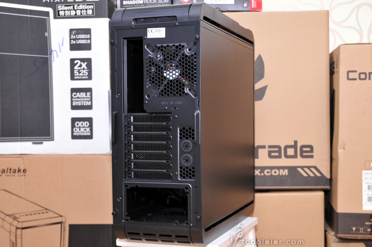

機殼後方有預留2個水冷孔在擴充卡槽的旁邊。

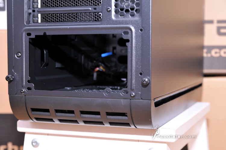

底部可以看出有那麼點不同於其他機殼,下方幾乎沒有腳墊是整個貼地,僅靠後方以及側邊的通風孔散熱。貼地對於隔音應該多少會有點效果。

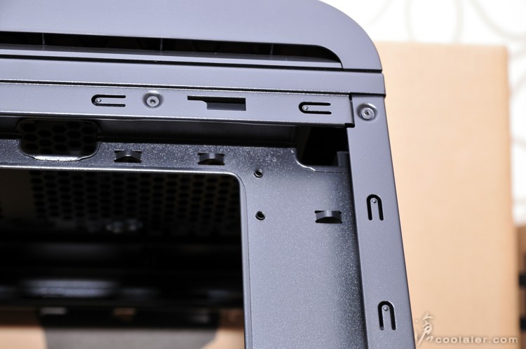

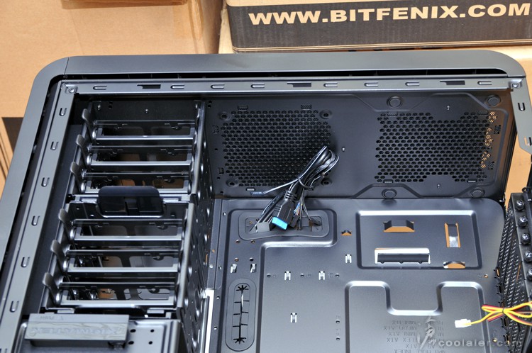

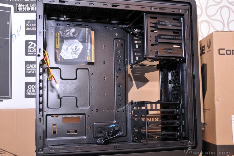

內部對比了一下前一代MIDGARD II,其實應該是相同架構,差在走線的橡膠墊以及5.25吋的免螺絲設計較有質感一些。
安裝底板側編有3個主要的走線孔,都有襯上橡膠墊。
走線空間大概有將近2公分,很寬敞。
CPU 8pin也有很大的走線孔可穿過。
頂部可支援2顆12或14公分風扇,也可以支援水冷排。

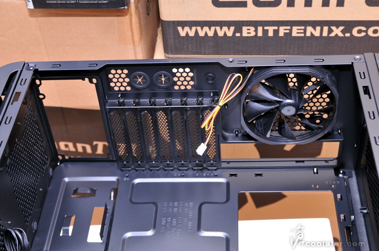

後側預裝一顆自家的XOF 12公分風扇。擴充卡檔板有7個,上面有沖網孔,採手轉螺絲固定。
底部中間位置雖然可以安裝一顆12公分風扇,不過電源供應器在旁,有難度的。

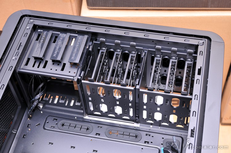

5.25吋擴充槽有3個,3.5吋擴充槽有6個,皆採用免螺絲設計,3.5吋的部份可相容於2.5吋裝置。
5.25吋免螺絲設計,前端push按壓可以拉起。
3.5吋採用抽取架安裝設計,上半部3個為一模組,上下卡榫按壓可以抽出。

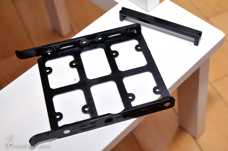

托盤上有支撐架,安裝時須拆下。
硬碟托盤可相容於2.5吋裝置,需從底部使用螺絲固定。

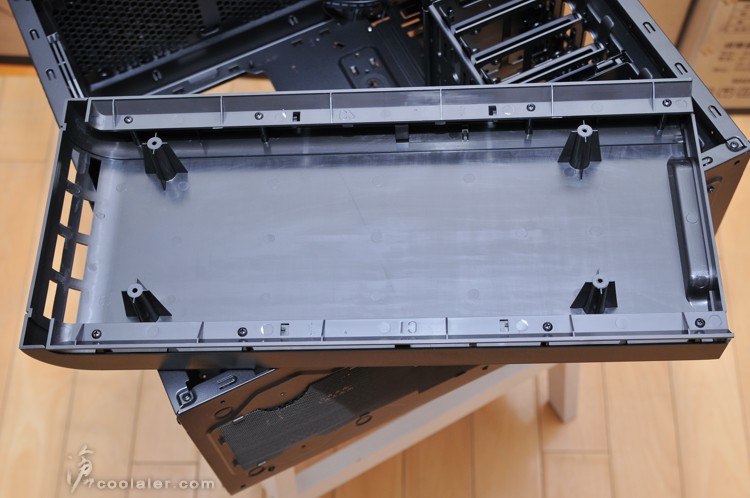

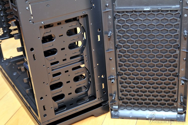

面板拆卸與一般機殼相同,從底部往外拉出。
面板內側支援2顆12公分風扇。

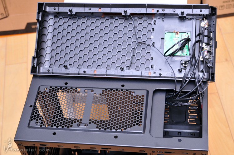

頂部拆卸方式與面板相同。

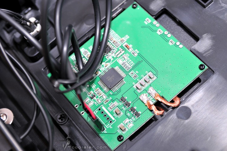

Qi 無線充電的模組。

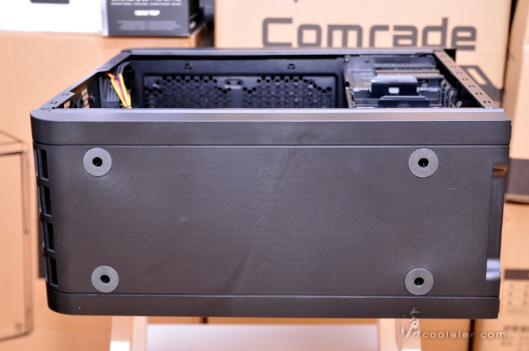

底部並無任何孔洞,主要是為了隔絕機殼內部聲音,做的實在很徹底。

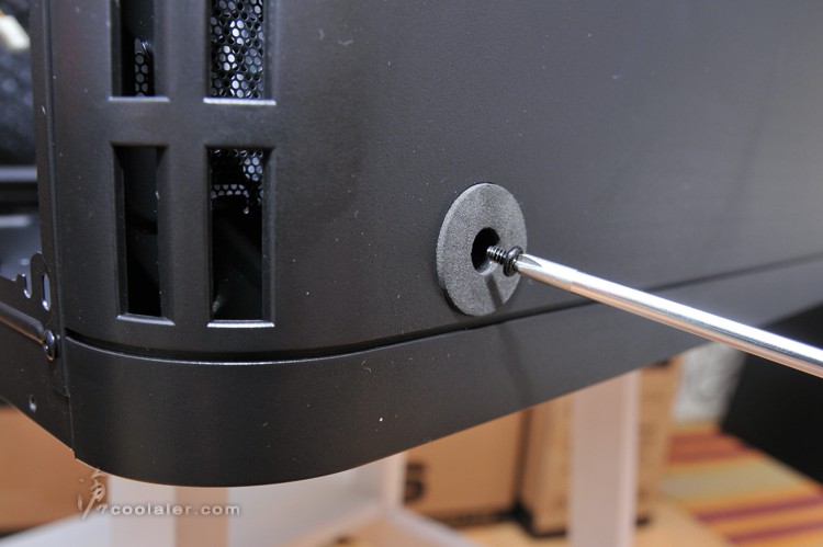

腳墊只是薄型的止滑墊,刻意讓底部盡量貼和地面,整體看起來美觀之外,對於聲音應該也可以有效阻隔。主要的散熱孔在後方。
但對於清潔這部份就有點麻煩,需拆下底部的模組塊,採用螺絲固定,在腳墊內。
拆卸之後才有辦法清潔內部。對應網孔是採用一般的簡易型濾網。
