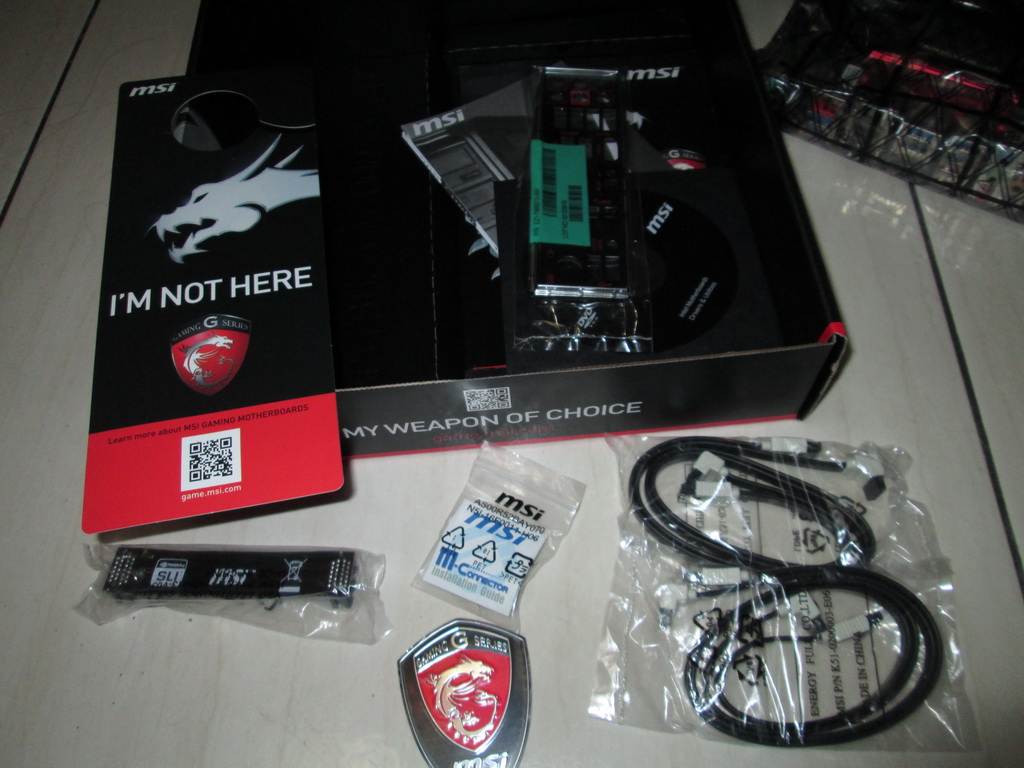

配件~

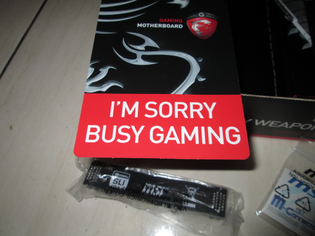

現在好像蠻流行附個這掛門把的....

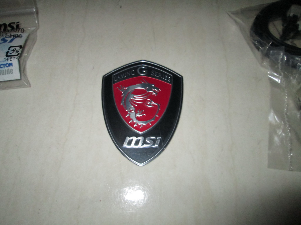

紅龍盾牌...這我就比較有興趣了點.蠻多機殼外面貼上這個 都還蠻好看的
採用3M背膠

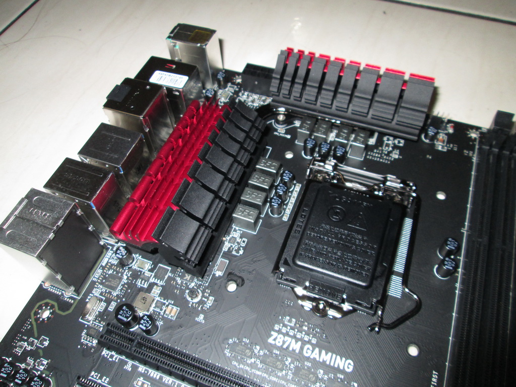

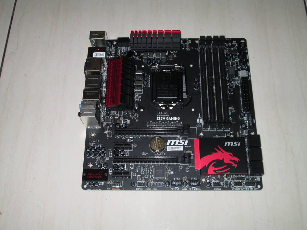

主機板本體採銷光黑搭配紅色色調.整體看起來質感相當加分!

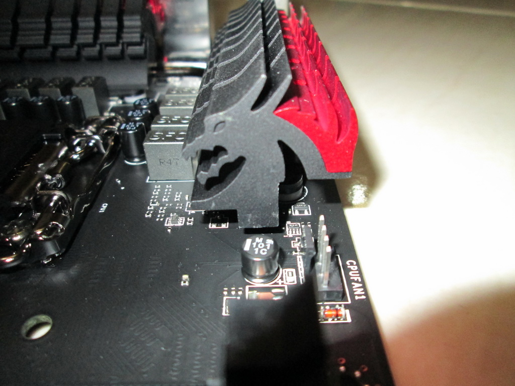

供電模組採用熱導管連結.加上獨特造型 有效增加表面積.讓散熱效果更佳!

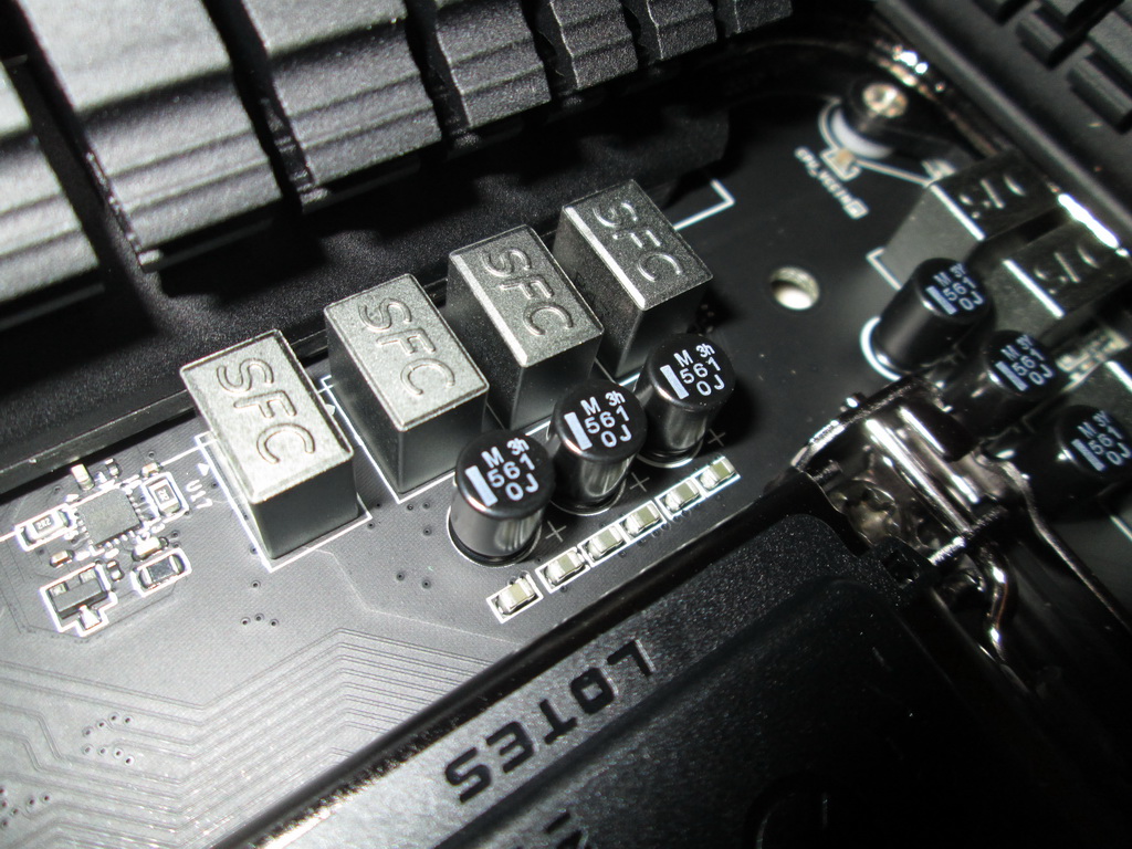

軍規級SFC電感及黑色固態電容

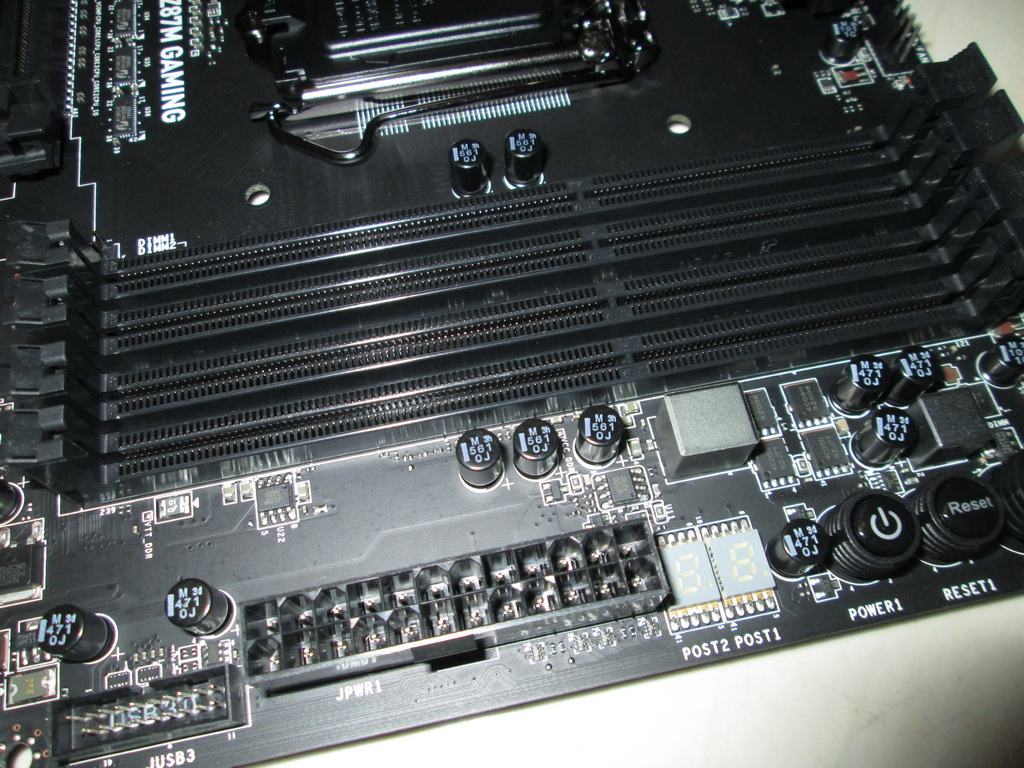

DDR3插槽x4

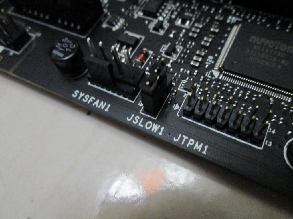

除錯燈號/前置USB 3.0 / 以及主機板開關及重置鍵(RESET鍵)

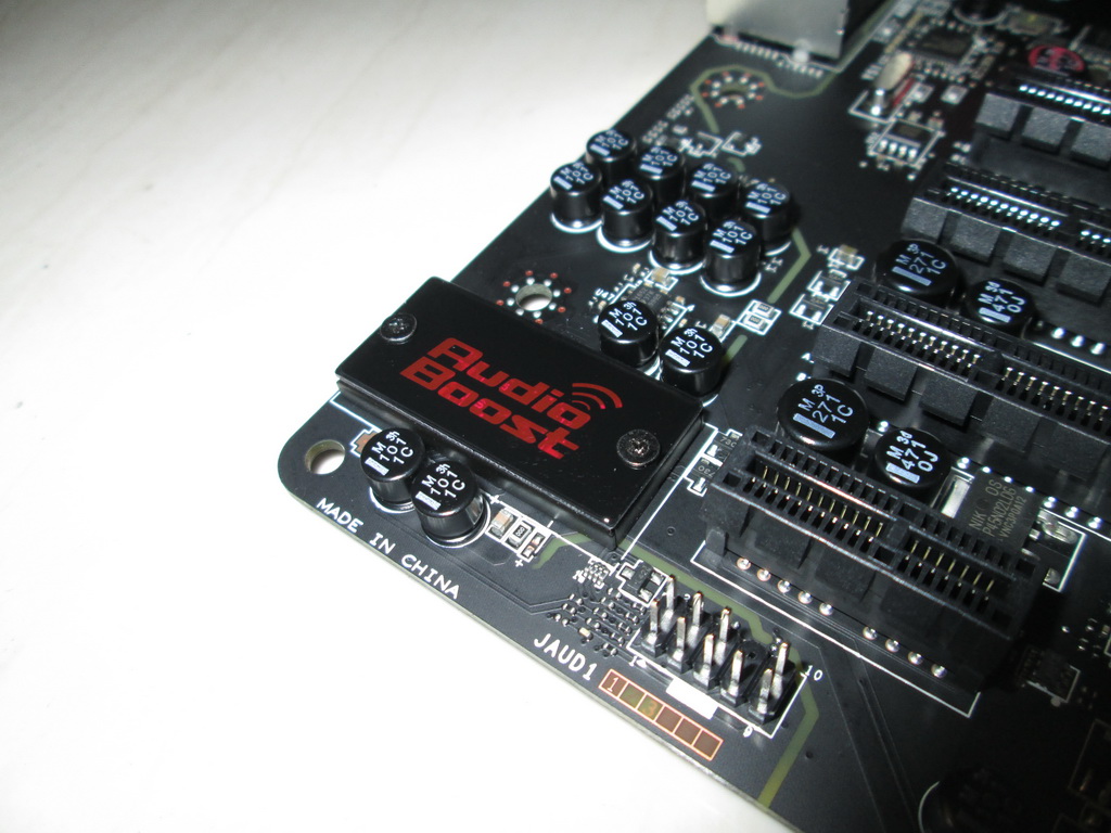

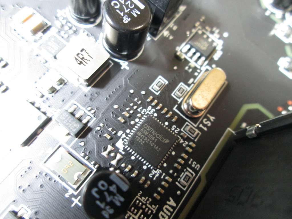

Audio Boost採用realtek 1lc 1150主控晶片外加遮蔽處理
供電散熱模組採紅龍造型

Gaming提供極限超頻下的SLOW MODE !
看來有機會該上上液態氮看看 ><

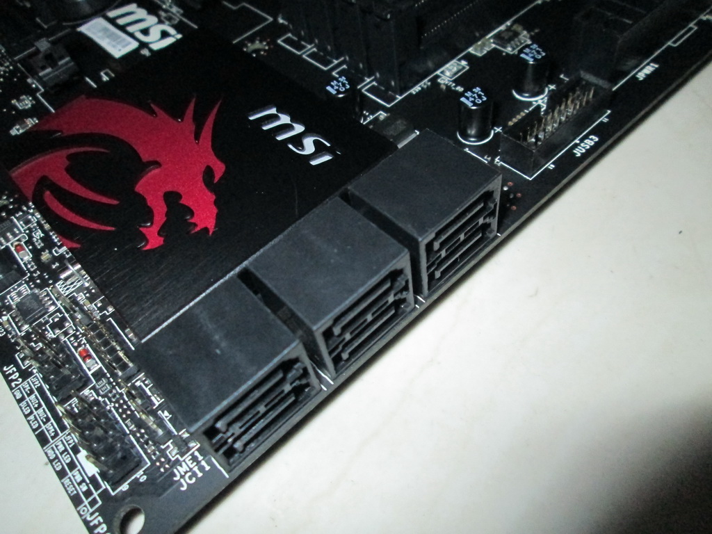

前方六組原生INTEL SATA3(SATA6Gb)

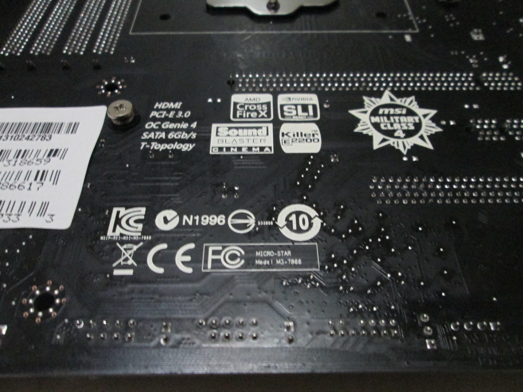

才想說 怎看不到那些SLI/CF認證...原來前面放不下.都印在後面

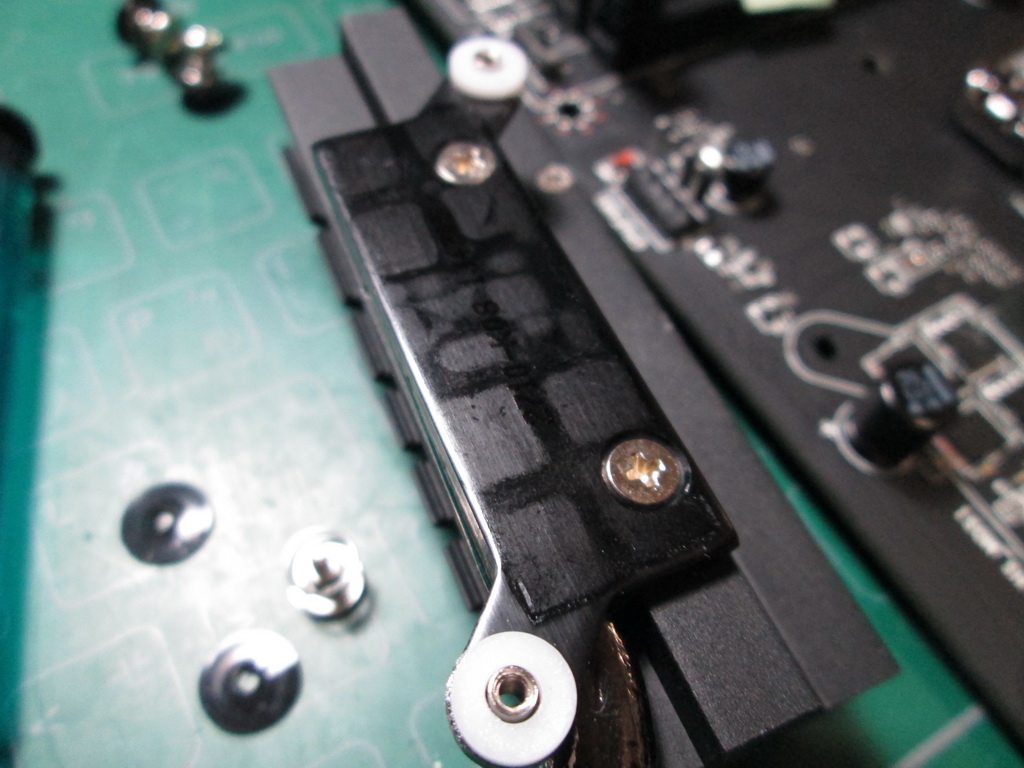

散熱模組與熱導管間.採用螺絲補強加固
從印痕來看.散熱貼附的狀態不錯

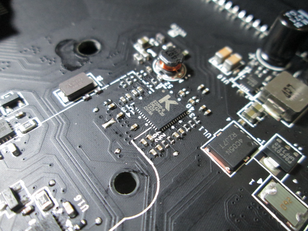

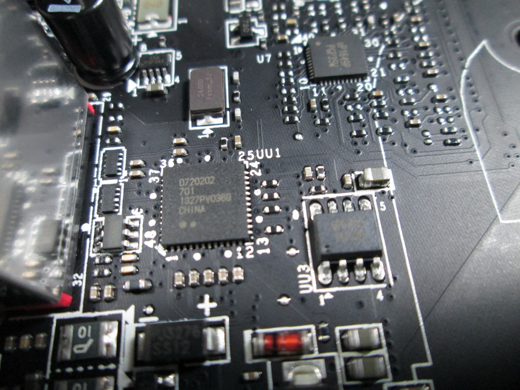

Killer E2200網路主控晶片本尊
第三方SATA3(SATA6Gb)控制晶片.主要提供e-SATA介面
前身為NEC的瑞薩 USB 3.0控制晶片

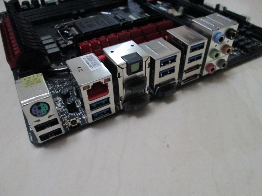

後I/O輸出部份
雙HDMI搭配DisPaly Port
及六組USB 3.0獨立供電 提供更乾淨的USB POWER
也保留了光纖輸出

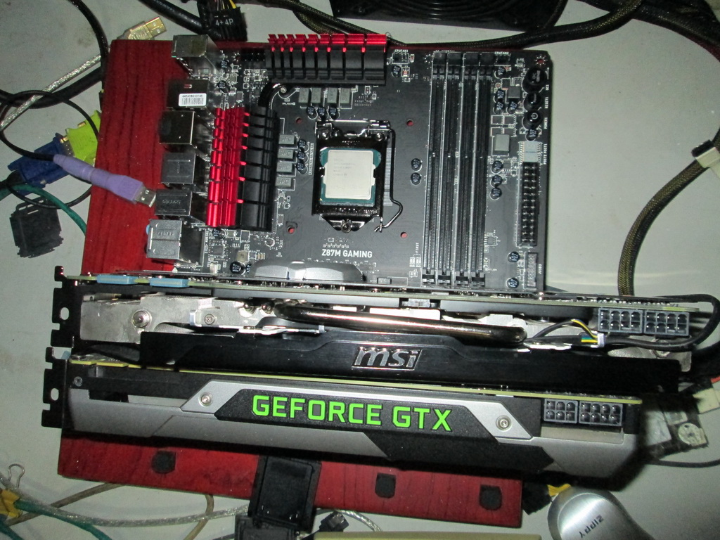

來張 上雙卡後的情況...嗯..看來要用非公版的顯卡才不會檔風 XD
