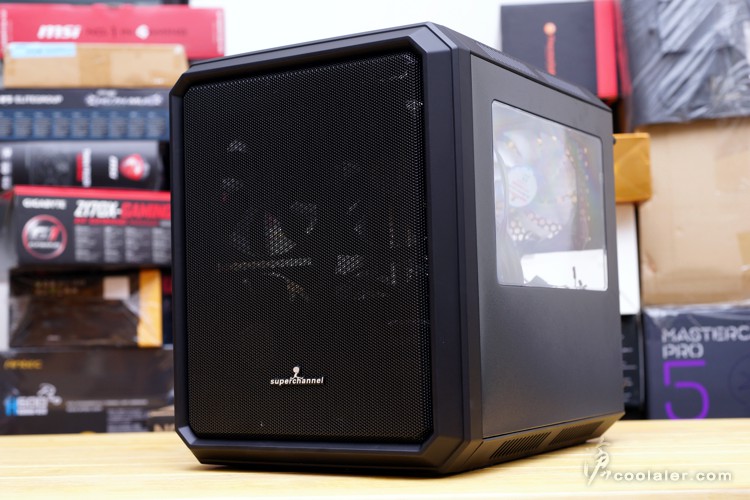

視博通 小尖兵整體為黑色烤漆,採有點立方的小巧鋼砲造型。
採三面透明側板,頂部以及左右兩側都可以看到裡面組件,
在機殼側邊則有通風孔設計,所以散熱也是有兼顧到。

前面板是採用大面積網孔設計,沒有5.25吋的擴充槽,
網孔周圍是有點內凹的造型設計,中間下方位置有 Superchannel 的Logo字樣。

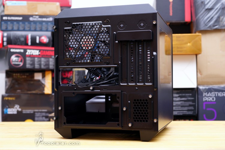

從後面可以看到,電源採用下置式安裝,主機板在中間位置。
採用不少手轉螺絲固定。
內部採用上下隔層,上方主機板,下方電源、硬碟。
後方預裝1顆12公分風扇,有藍色燈效,擴充卡槽有4個,有1個可重複使用的檔板。
