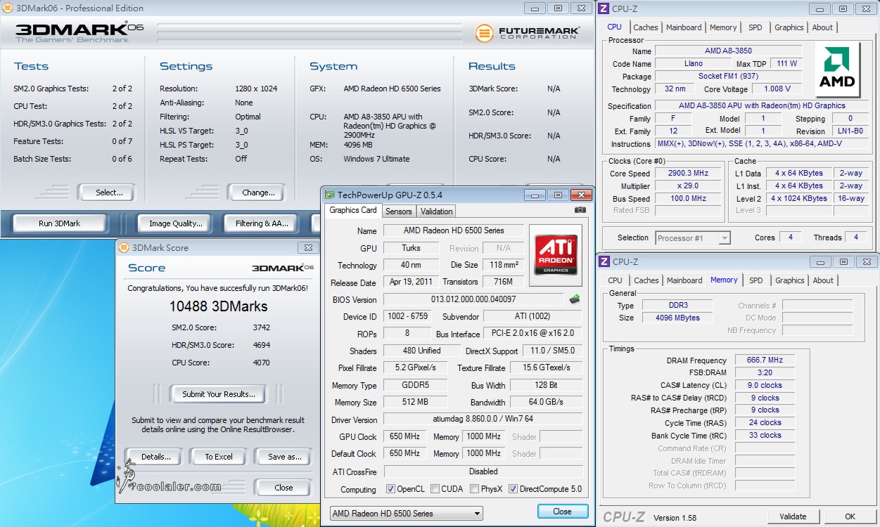

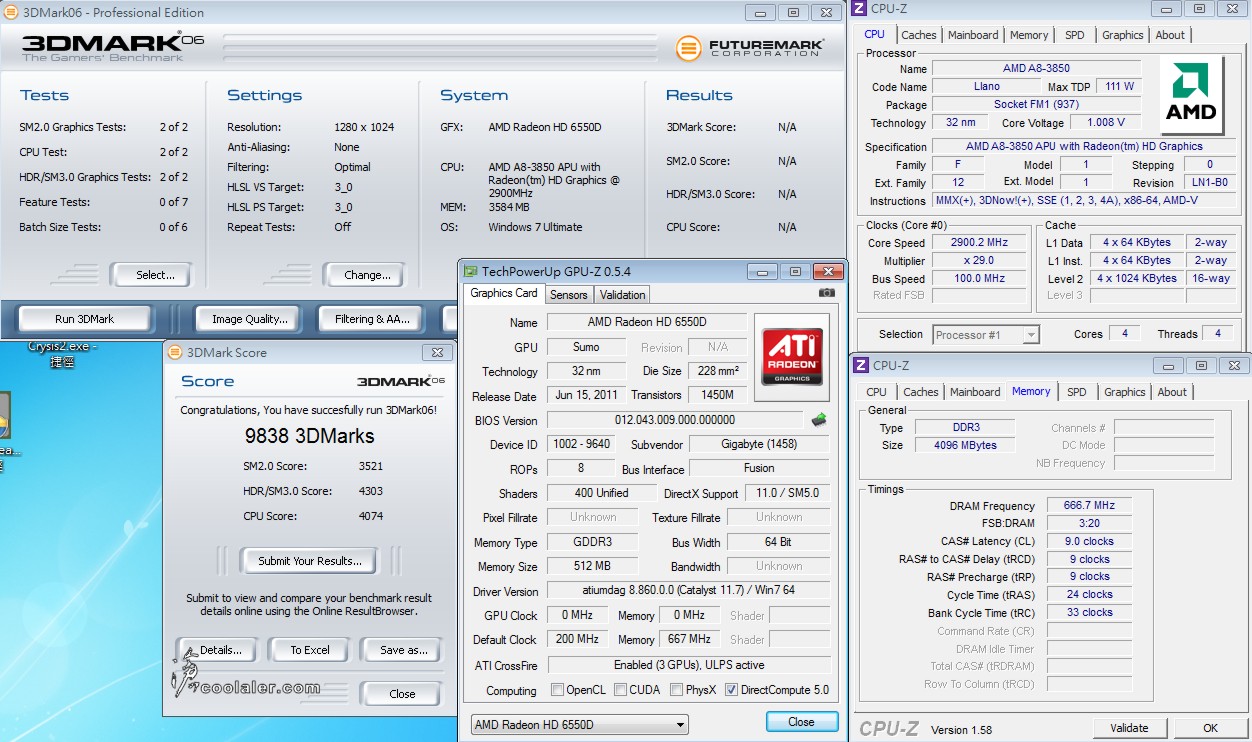

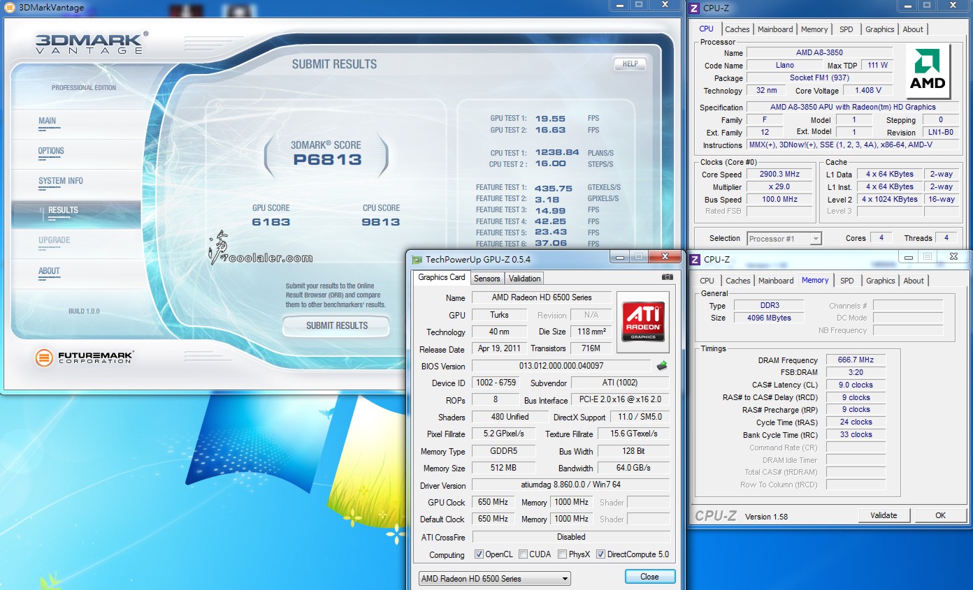

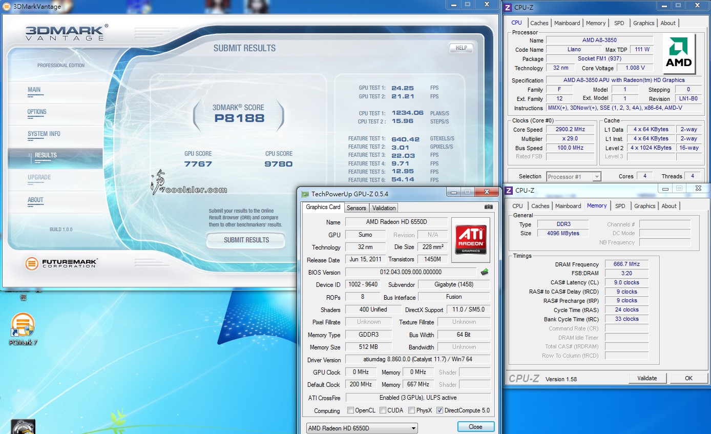

換插上HD6570試試
3Dmark 06
HD 6550D:6143
HD 6570:10488
HD 6550D + HD 6570 CrossFire:9838
3Dmark Vantage
HD 6550D:3678
HD 6570:6813
HD 6550D + HD 6570 CrossFire:8188
還是一樣,3Dmark06縮水,3DV有增進
