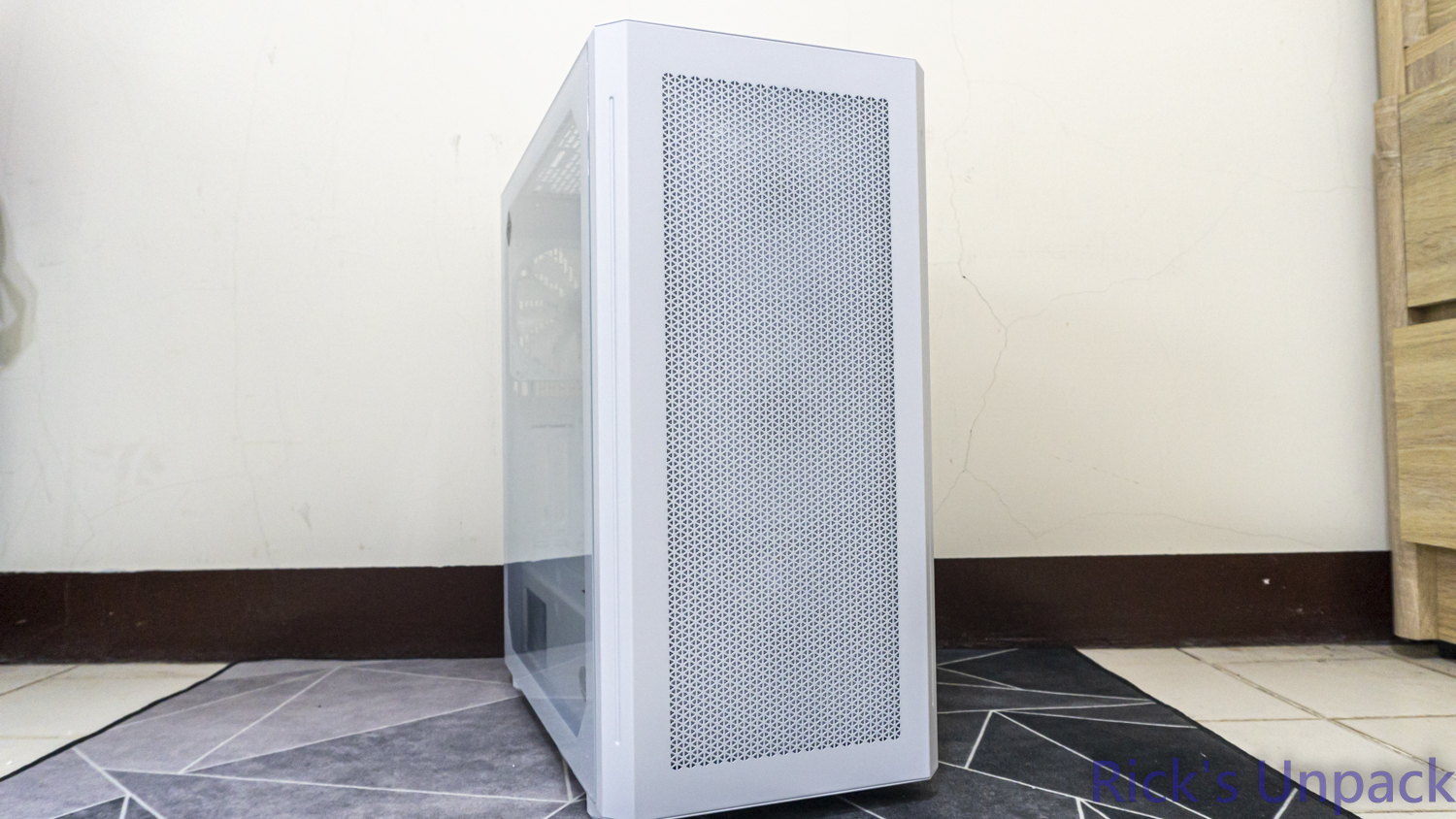

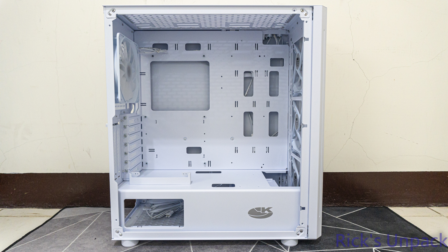

LAI099 ARGB前面板為金屬用料,並且挖了大面積的小三角形提供機殼充足的進風量。

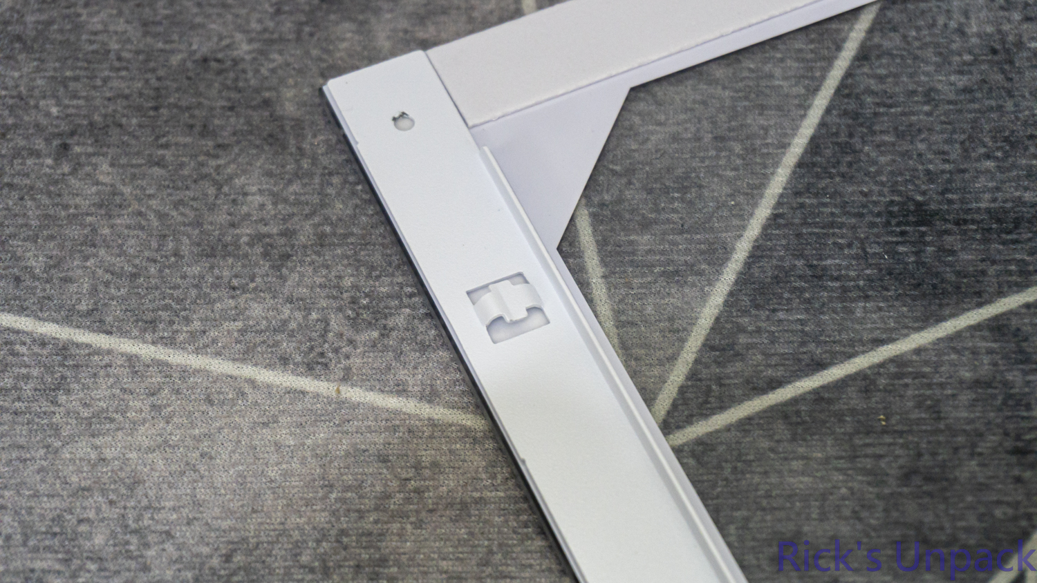

前板採用塑料卡扣設計,分別在4個角落皆有設計,拆除方式從機殼下方的缺口處往前扳開即可;
另外內側也有附上現在很多機殼都消失的磁吸防塵網,好評。
前置I/O埠設計在機殼頂部前方,分別有RGB切換鍵、1 x USB3.1 Gen 2 Type-C、2 x USB3.0 Type-A、1 x 耳機孔、1 x 麥克風孔、重啟鍵與電源鍵,在電源鍵旁邊還有電源指示燈跟硬碟指示燈。
頂部一樣也有一片磁吸防塵網。

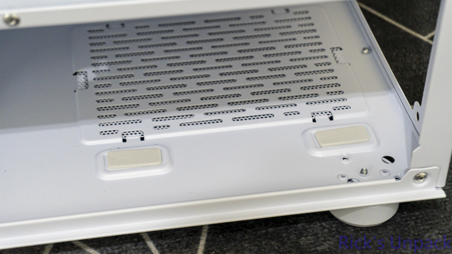

底部4個角落各有一個腳柱並且都有加裝防滑片,左側為硬碟架,並且可將其轉鬆進行硬碟架的位置調整,後方電源艙也有附上一片防塵網。
側面玻璃與背板各有2個螺絲固定在機殼後方,須將其轉開才可拆裝;風扇最大支援一顆140 mm的風扇,PCIE總共有7個,為可重複使用設計。

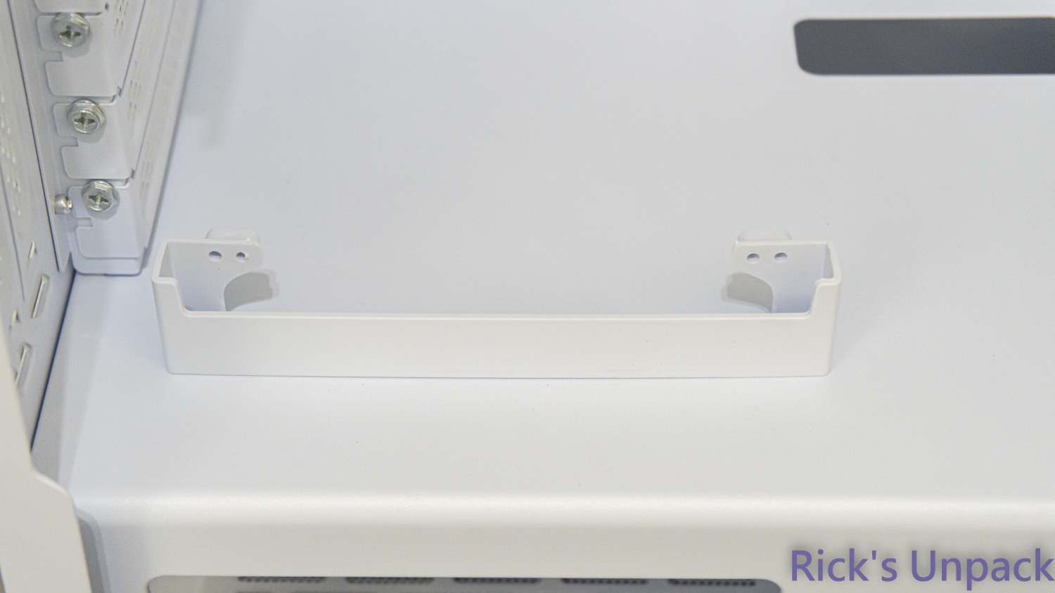

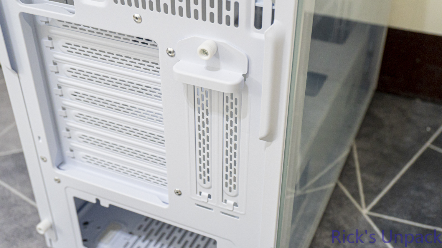

比較特別的是,LAI099有設計兩槽的垂直顯卡插槽,可搭配機殼預先組裝上去的固定底座實現垂直顯卡的安裝方式;不過隨著現在顯卡越來越大張,還是建議用後方的PCIE槽進行改裝比較合適。
背板拆除方式如前所述,將上下兩個螺絲轉開即可拆下來。

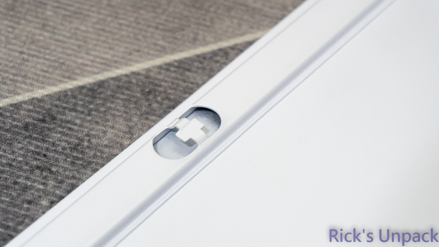

另外背板有設置3個安裝定位扣,在安裝時提供輔助定位安裝。
側面玻璃拆除方式與背板相同,前方也一樣有設置安裝定位扣;另外在玻璃上下兩側有加裝兩條泡棉防撞。

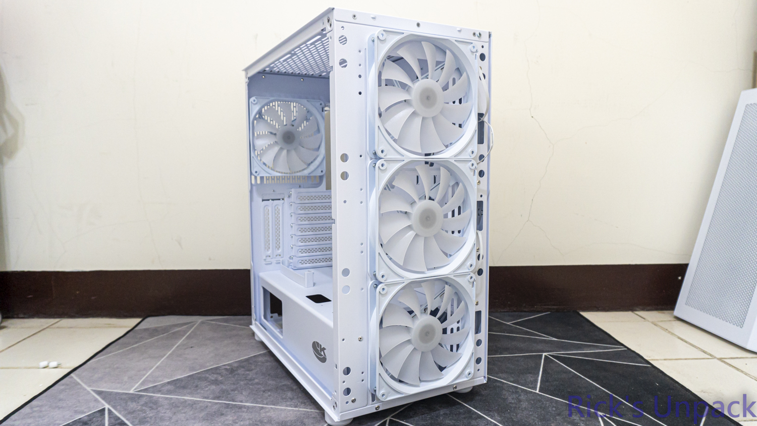

LAI099 ARGB版本出廠前會預先安裝好前3後1共4個140 mm ARGB風扇;黑色版本則相對應安裝黑色的RGB風扇。

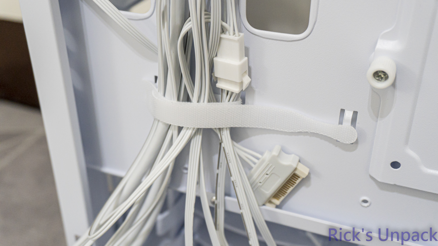

接著來到背面,背面設計為標準的中塔機殼設計,中間為主要線材整線區,並且有預先安裝兩條魔鬼氈束線帶固定I/O線;下方前側為硬碟區,後方則為電源艙。

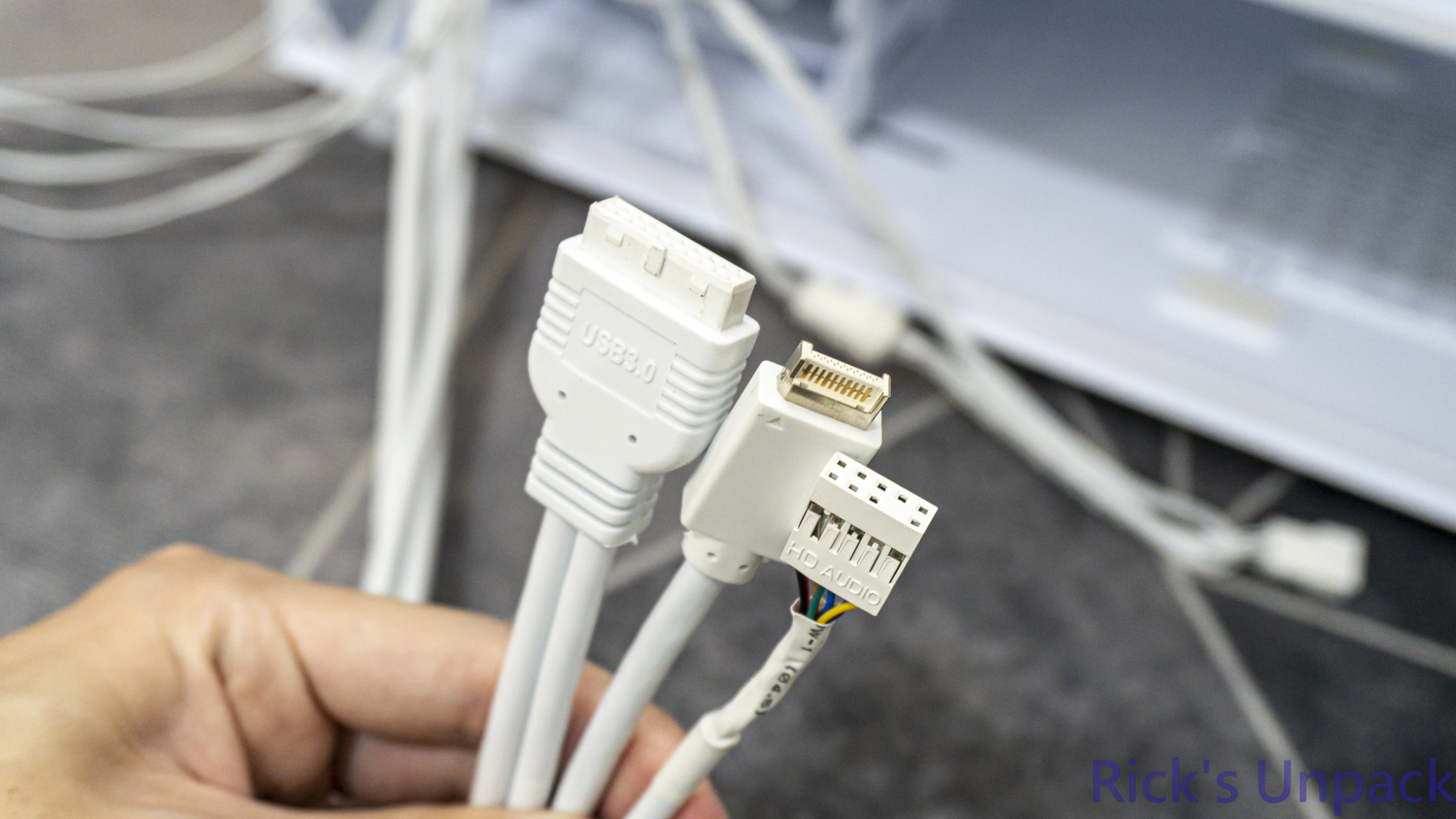

前板I/O線材一樣也有對應機殼顏色,都為白色的配色。

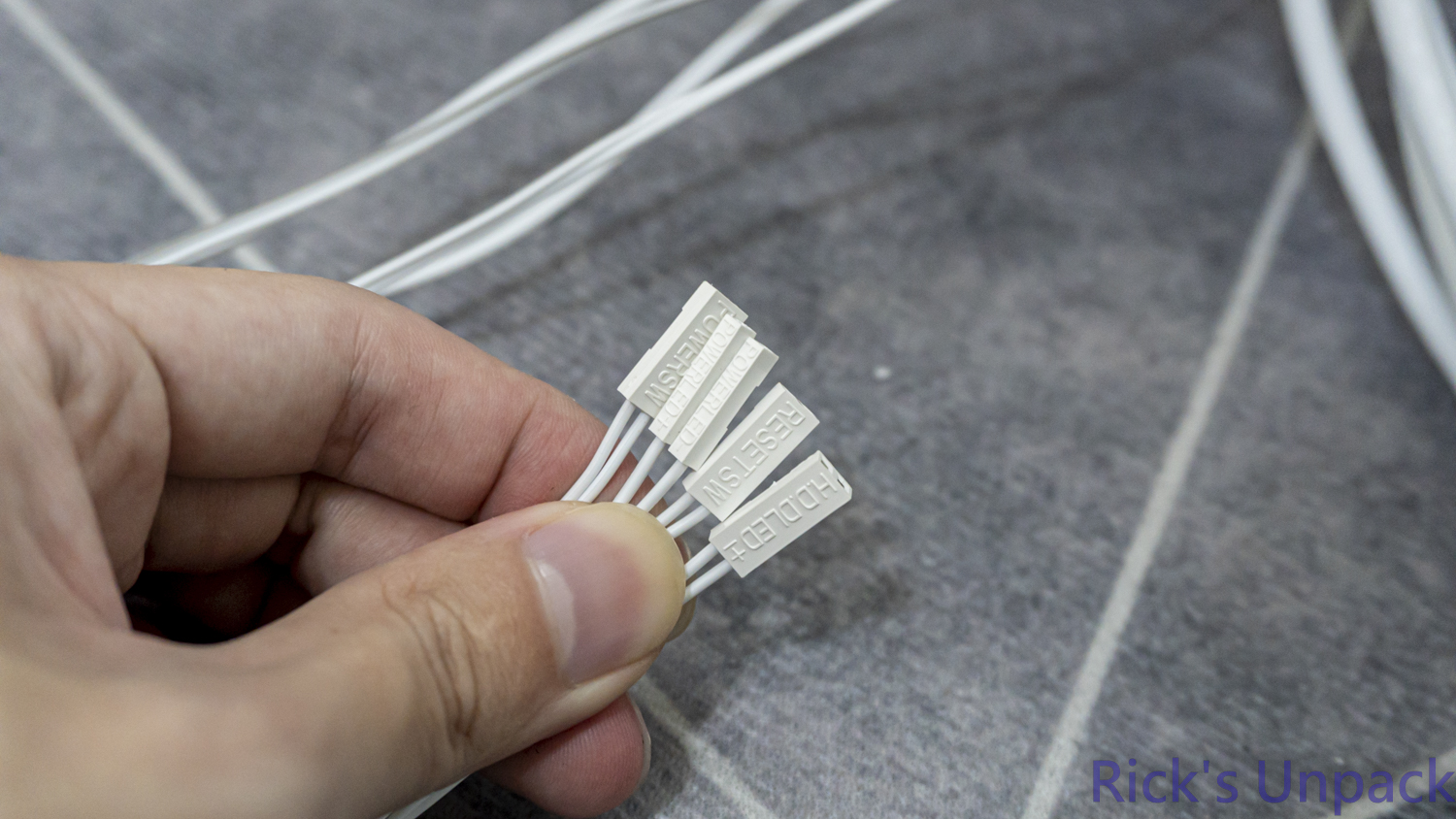

比較可惜的地方就是開機鍵、重開機鍵的杜邦線插頭沒有整合在一起,需要一個一個慢慢插。
整線的魔鬼氈束線帶一樣是白色的配色。

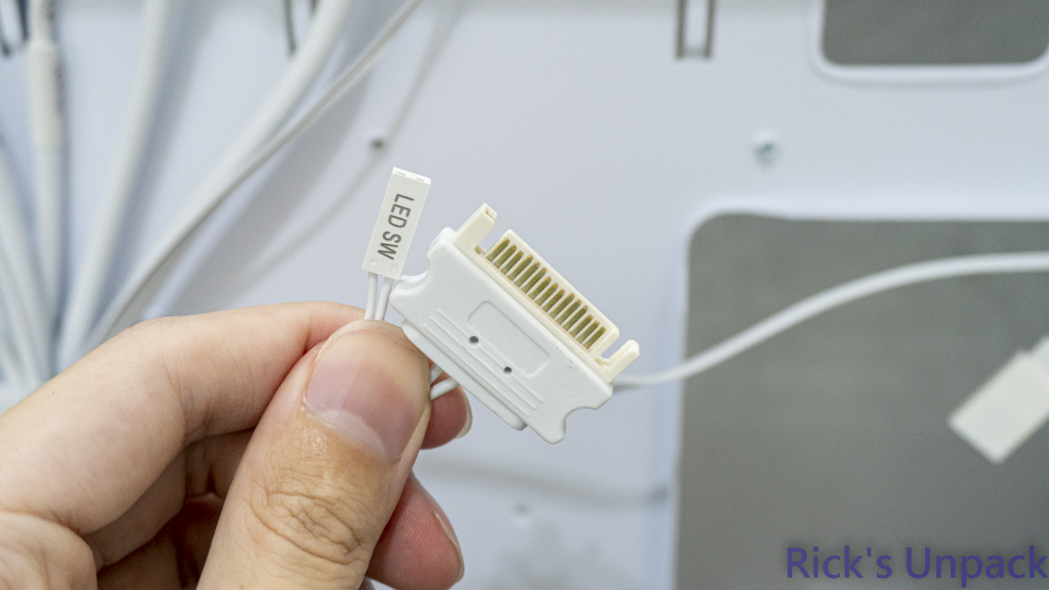

原廠預先安裝的前面3顆ARGB風扇整合成一個LED SW,並透過SATA進行供電運轉。

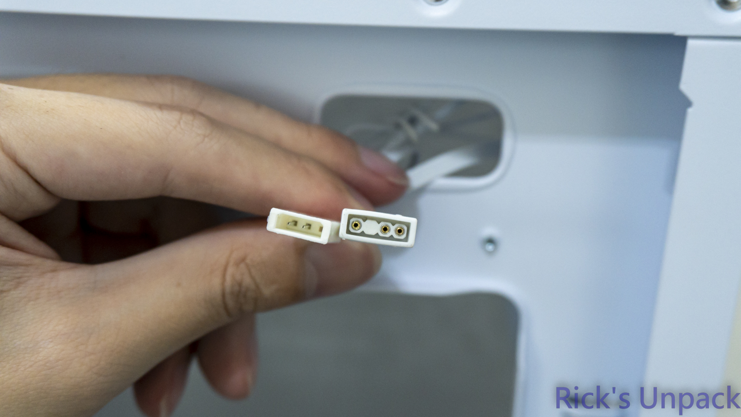

後方的風扇則有一個插頭與上面的LED SW進行串接,並額外輸出一個5V 3-pin ARGB插頭。

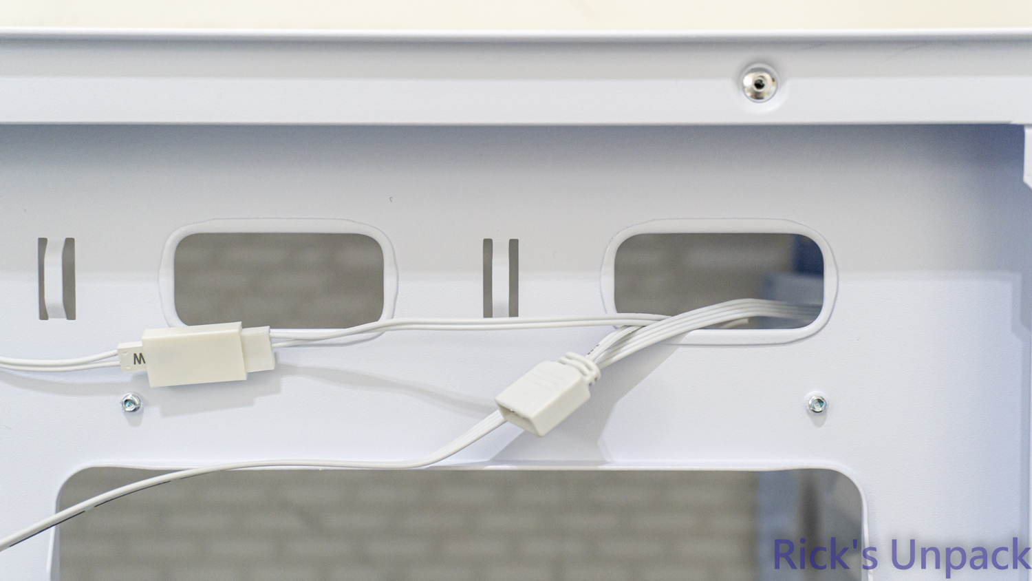

在機殼頂部也有挖兩個孔分別提供水冷、風扇與CPU 8-pin供電走線用。

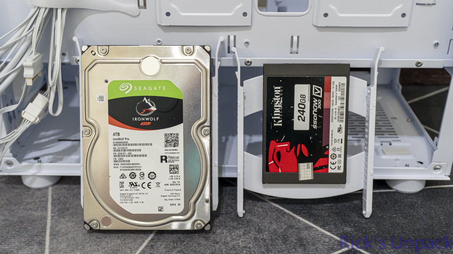

硬碟架可安裝2*3.5吋HDD或2*2.5吋SATA SSD。

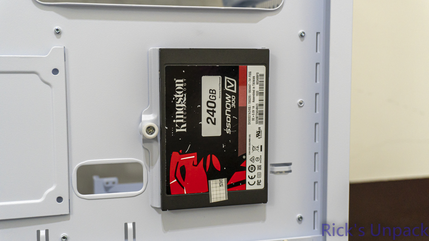

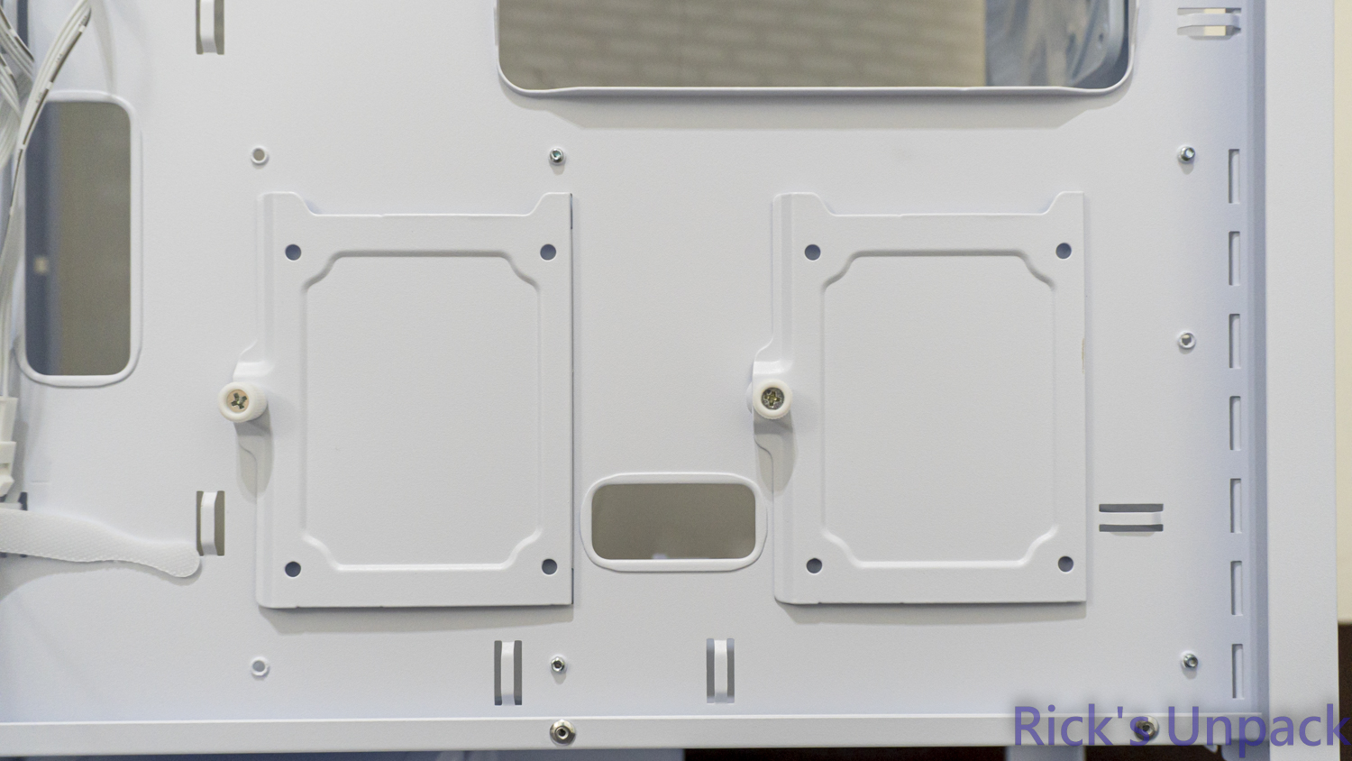

在電源艙的上方還有兩個SATA SSD硬碟架可使用;將側面的螺絲旋轉開即可拆除。

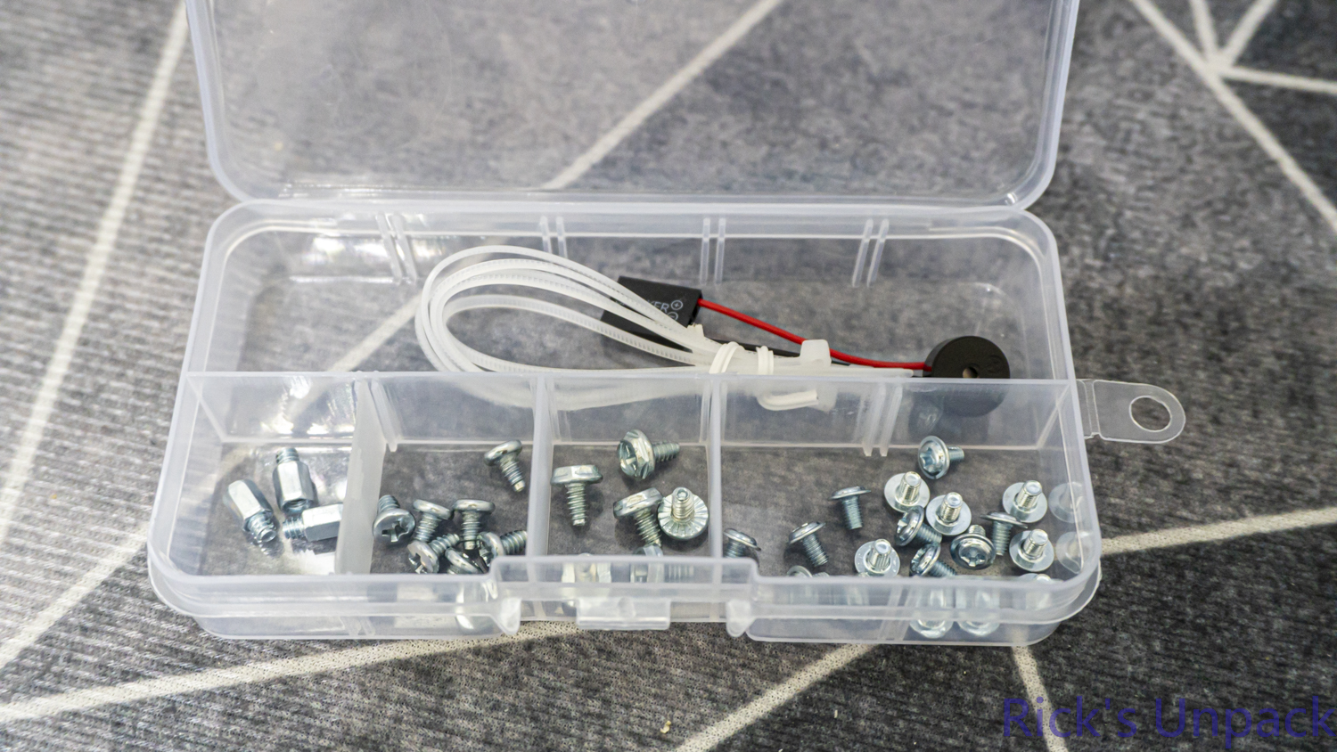

配件盒部分有提供可分類螺絲的藥盒,避免要拆裝時搞混,好評。

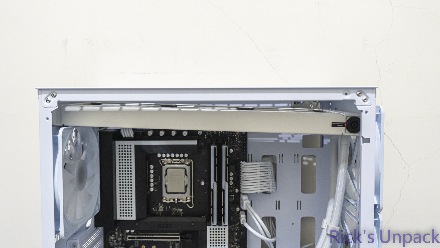

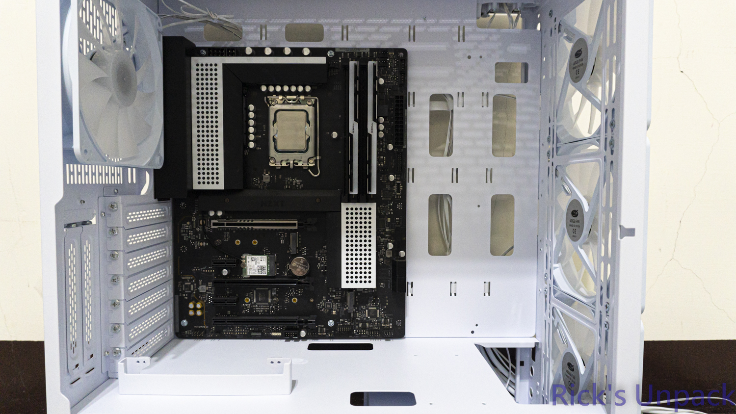

首先是主機板,LAI099最大支援到E-ATX規格,所以在側面也有額外多挖兩個孔給E-ATX主機板的24-pin跟USB線用;不過如果是安裝常規的ATX主機板,會變成最前面是簍空的,在背面整線上要稍微注意一下,不要露出來。

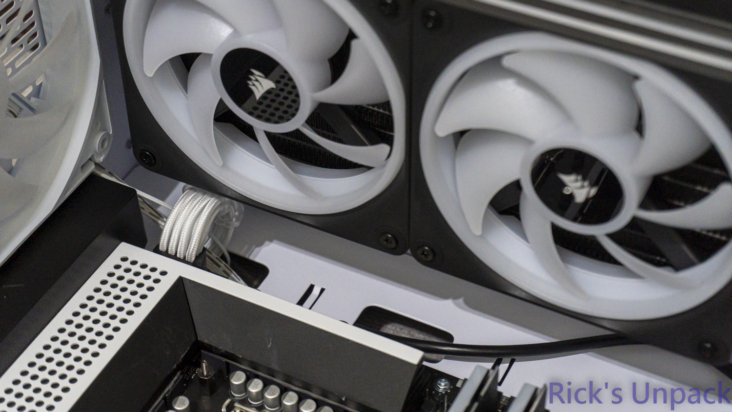

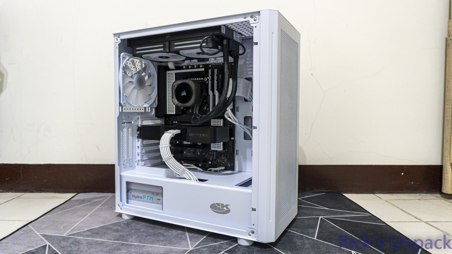

頂部水冷部分,這次我原先要安裝DEEPCOOL LT720 WHITE,不過發生了一個窘境,就是水冷排本身因為長度過長,所以沒辦法塞進去,斜著進去也沒辦法,因此在水冷購買上,一定要注意水冷排本身的長度不要超過400 mm。
後來我改裝CORSAIR iCUE LINK H100i RGB,240 mm水冷在左上角也不會擠壓到CPU的8-pin供電線。

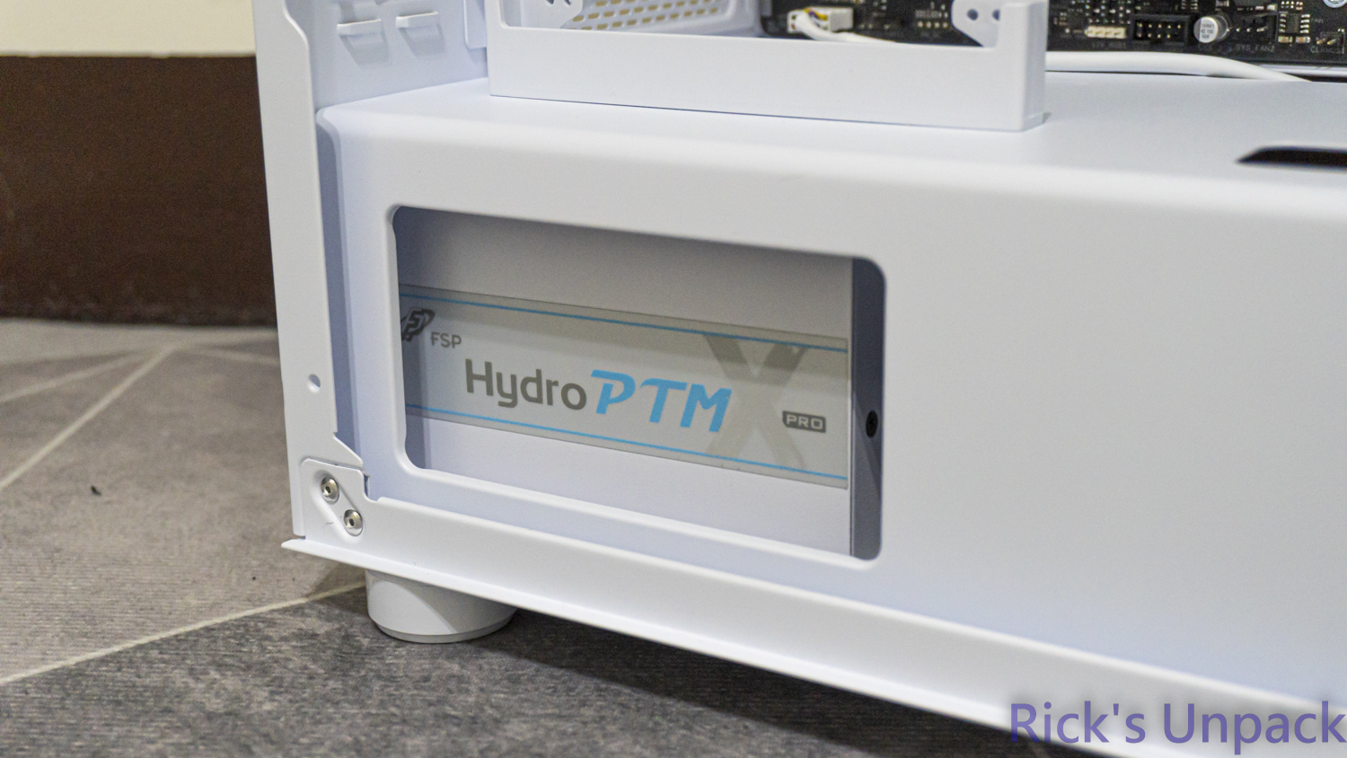

電源我一樣用FSP Hydro PTM X PRO 1200W WHITE這顆短電源,LAI099本身電源最長可以塞入180 mm長度的,以這顆只有130 mm,完全綽綽有餘。
另外LAI099在電源艙的側面還有做挖孔的設計,可以曬一下自己的電源。

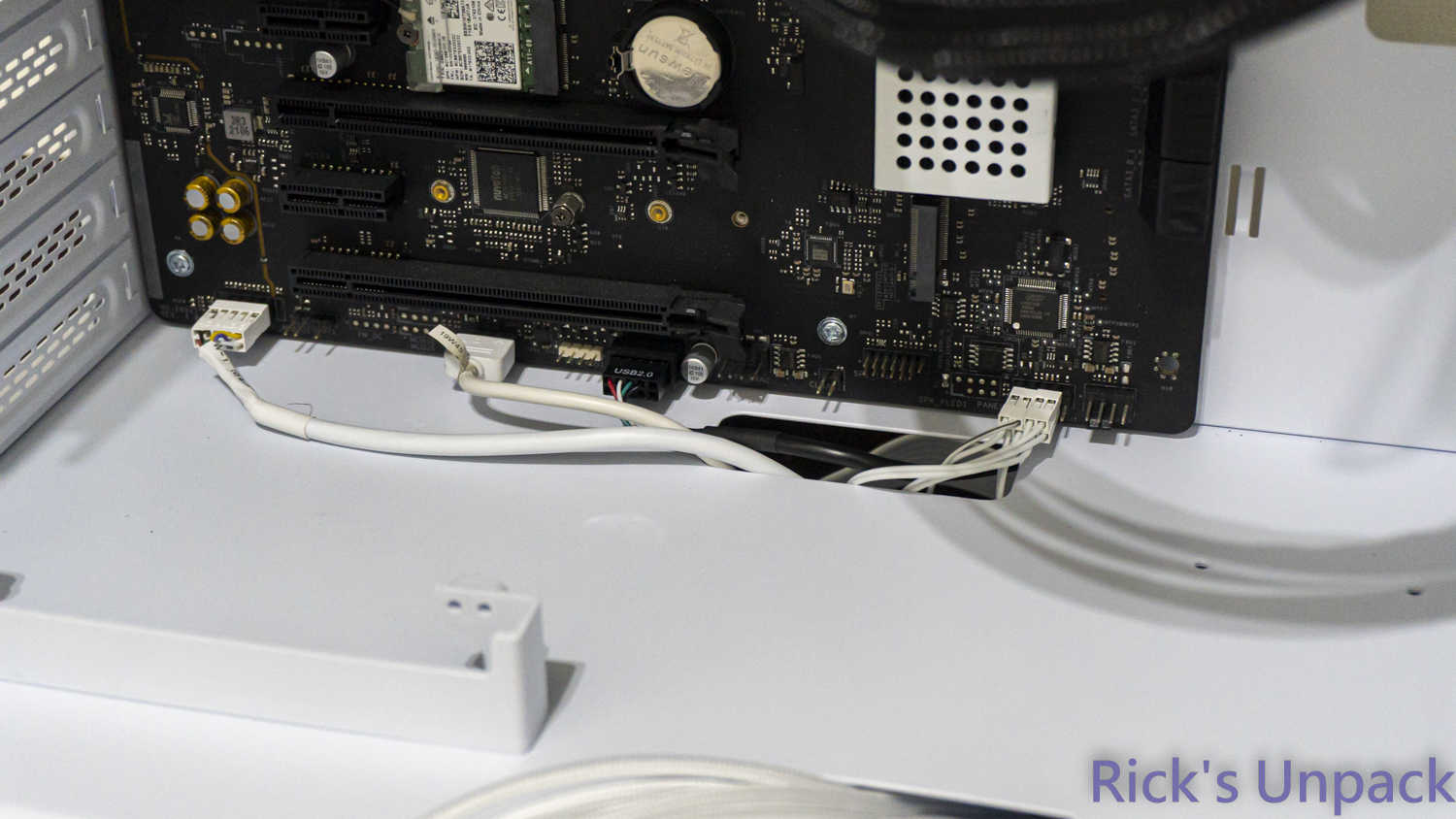

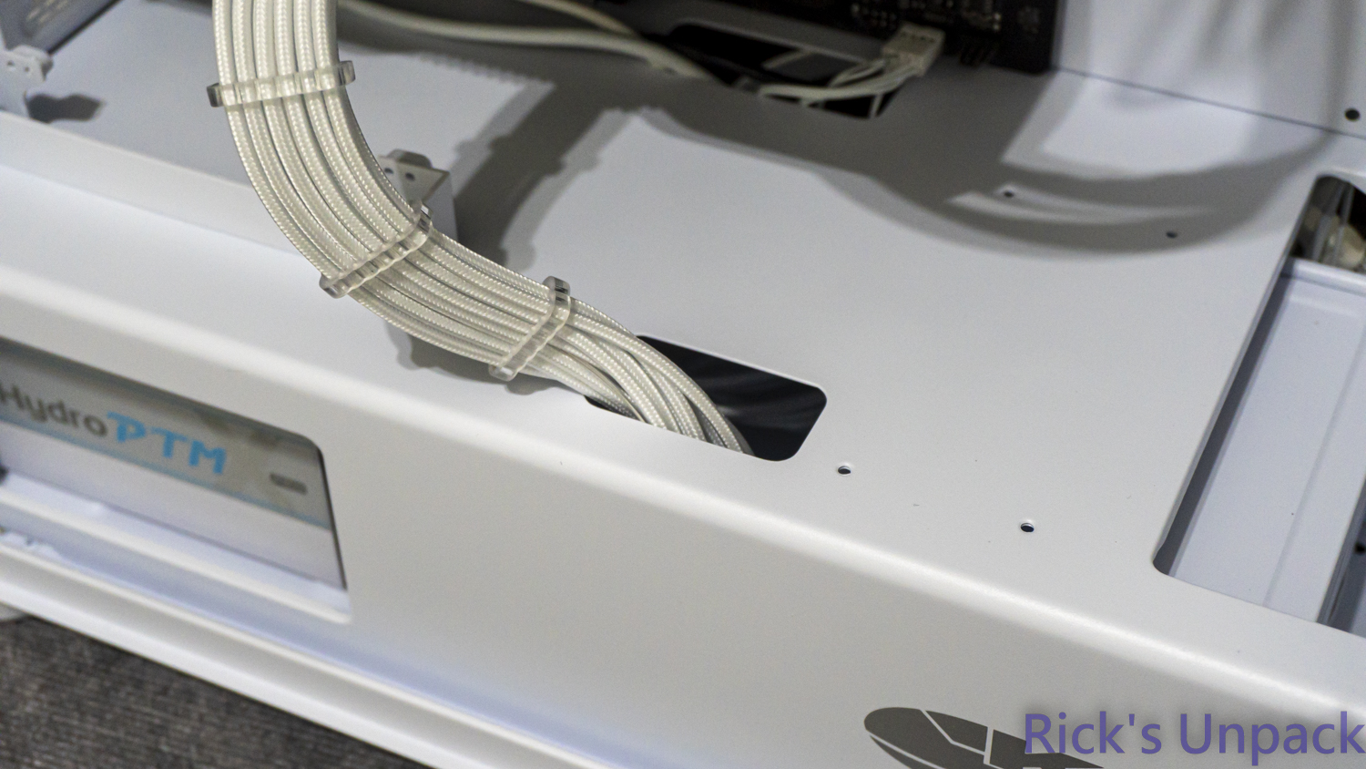

主機板底部走線部分,底部只有挖一個孔可以走線,如果線材比較多的話,會稍微擁擠一點,可以的話,在後面可以再挖一個孔分開走線。
不過在外側一點點有一個專為顯卡供電線用的孔可以走,就不用跟主機板的線重疊。

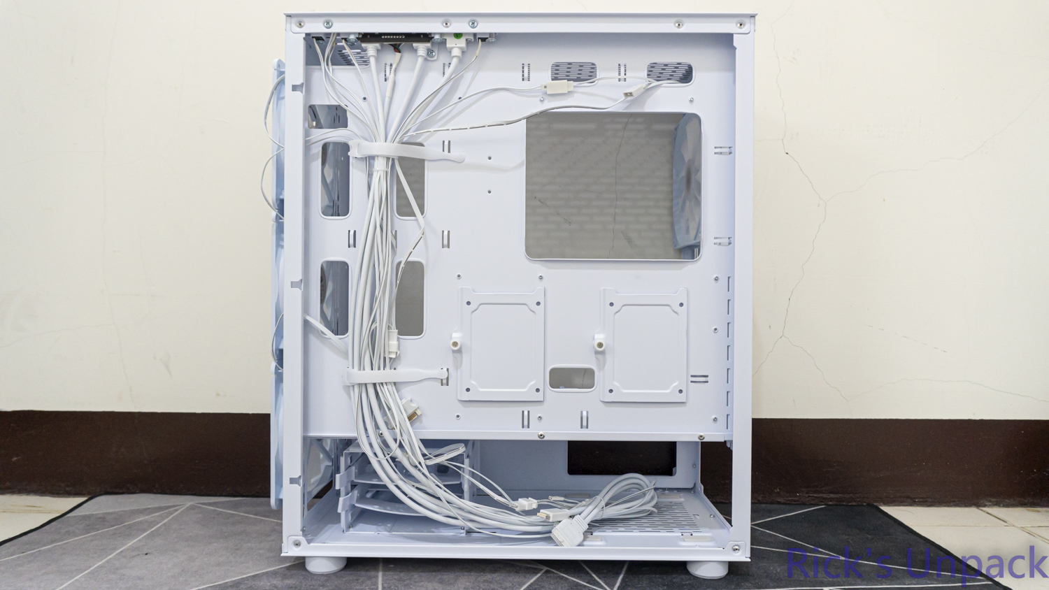

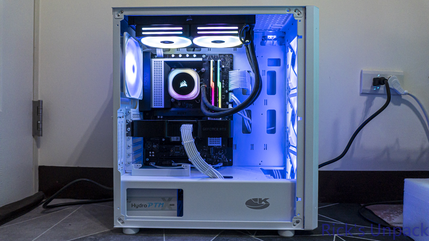

最後放上整個組裝好未開機的正面與背面整線結果,因為這次組裝的線材不多,所以基本上背面理線空間非常充足,簡單區分一下各自的走線即可將背板蓋上去。

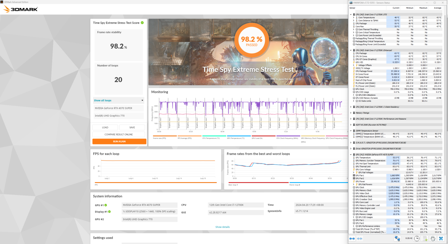

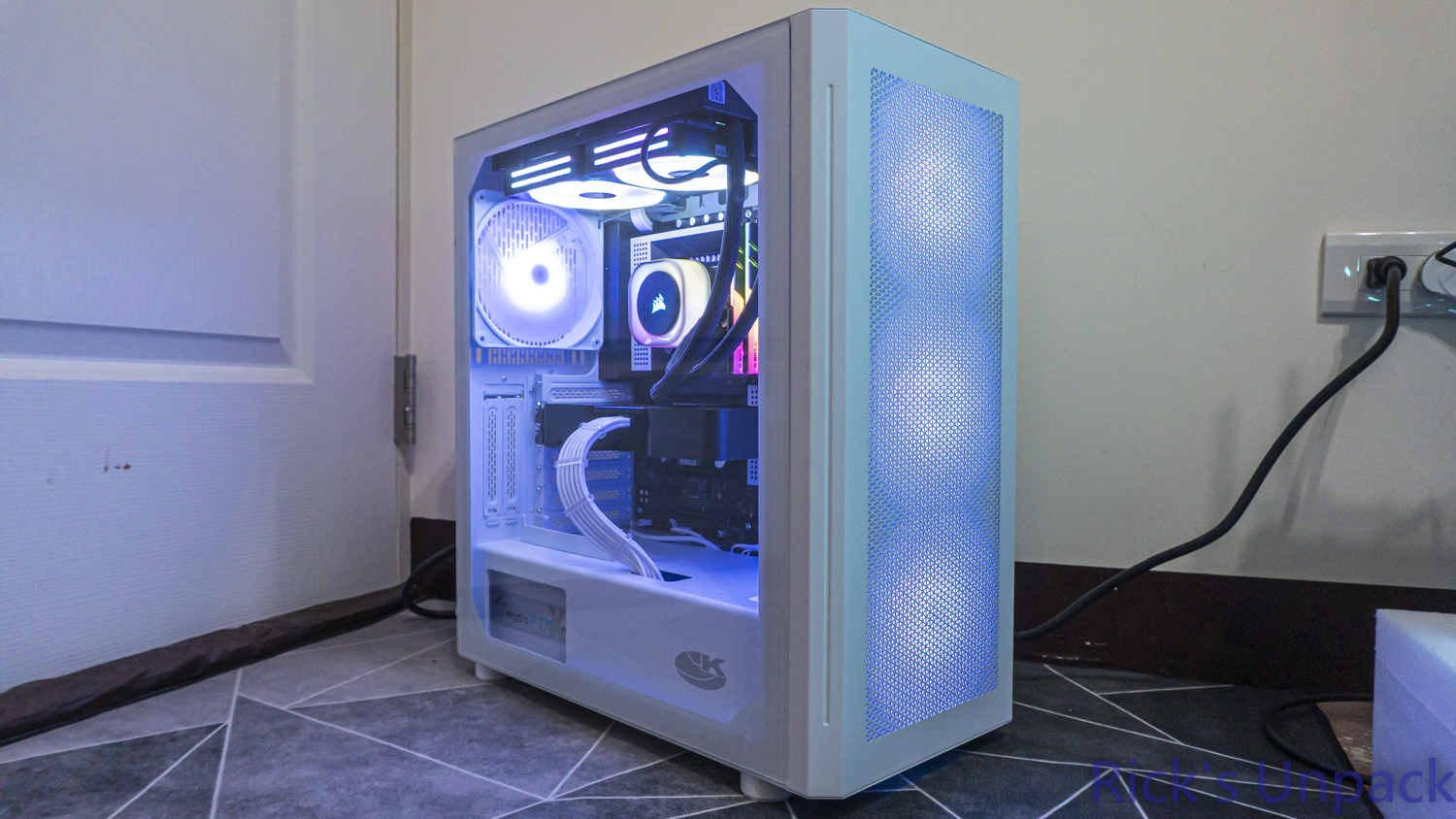

在3D MARK的Time Spy Extreme壓力測試中,i7-12700K的Package最高溫度到82度,4070S本身則是76度。
在Fire Strike Ultra壓力測試中,i7-12700K的Package最高溫度到72度,4070S本身則是75度。

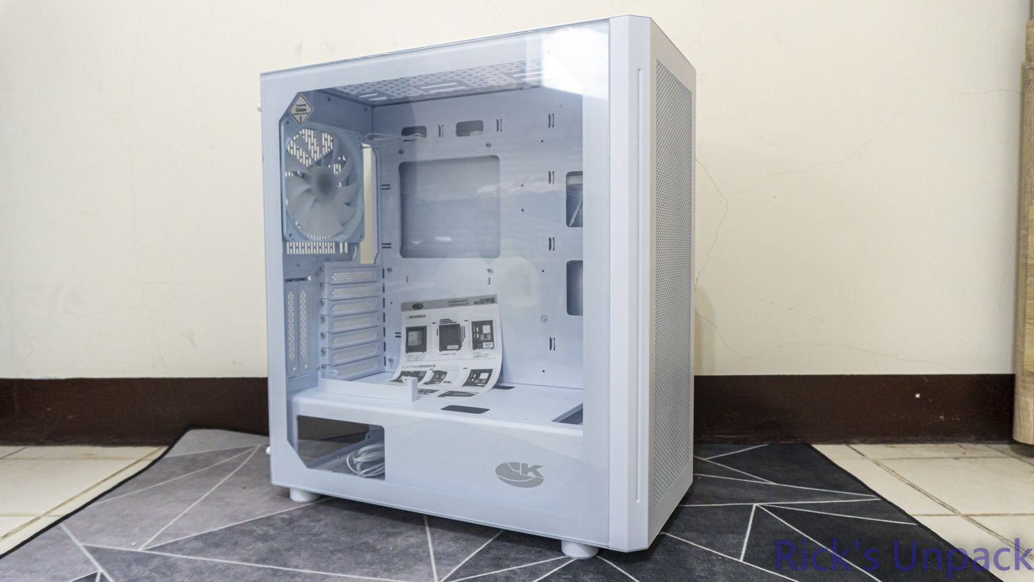

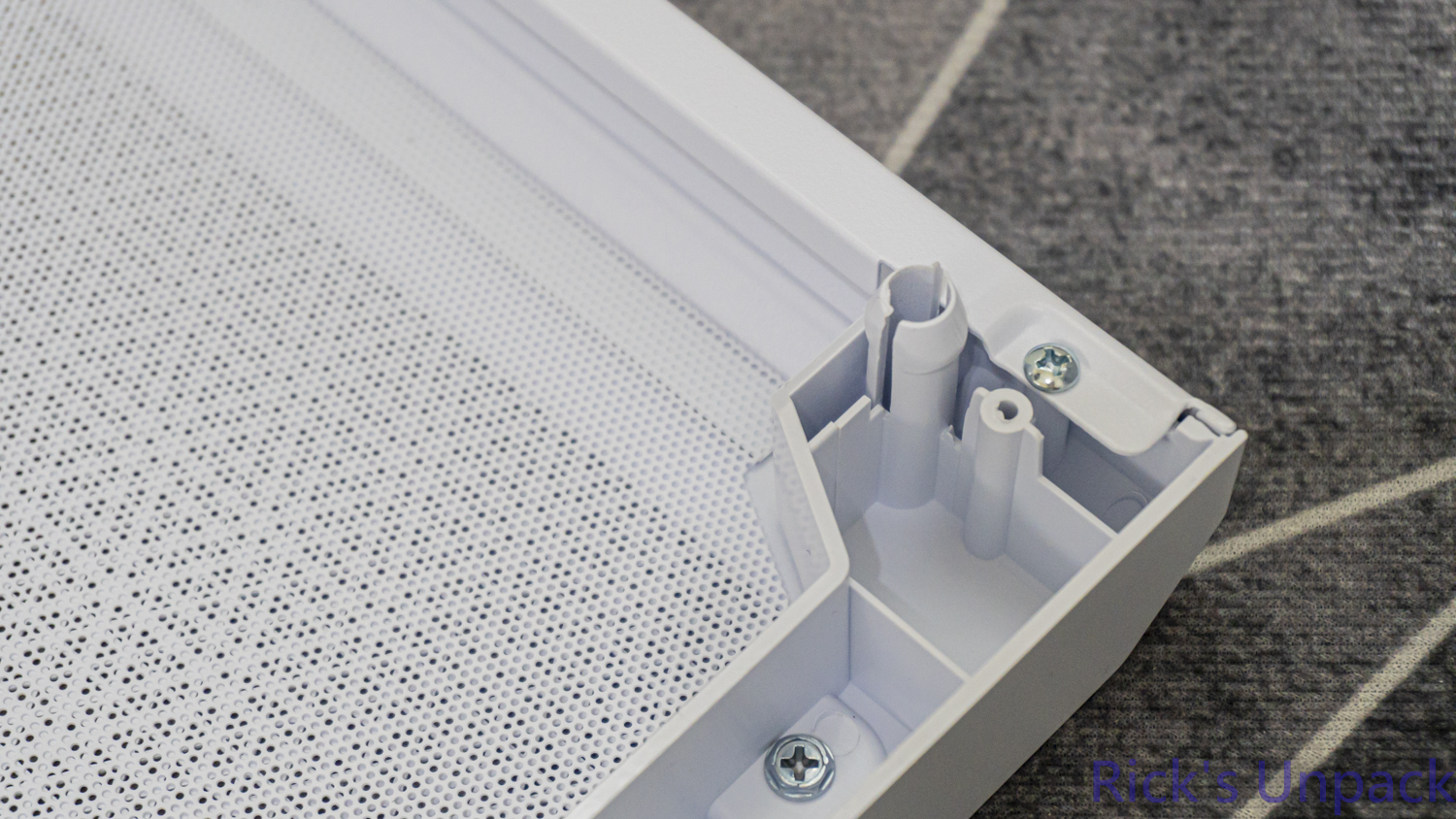

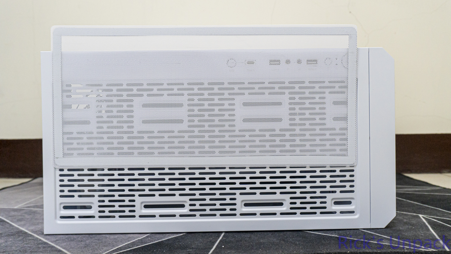

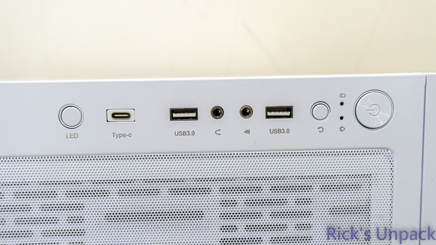

頂部一樣也有一片磁吸防塵網。

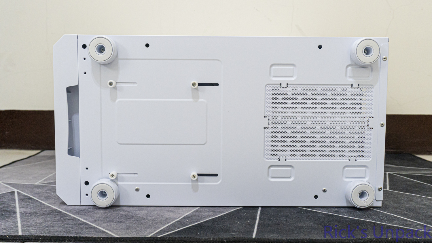

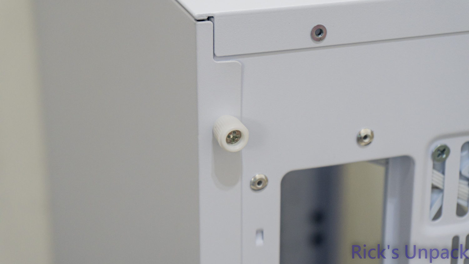

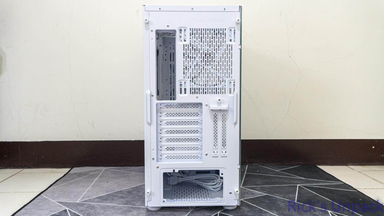

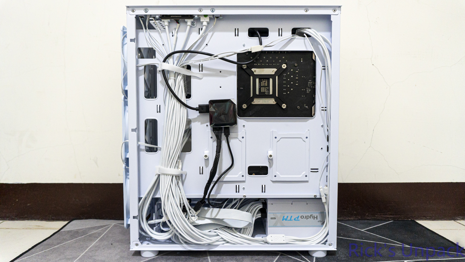

整線的魔鬼氈束線帶一樣是白色的配色。

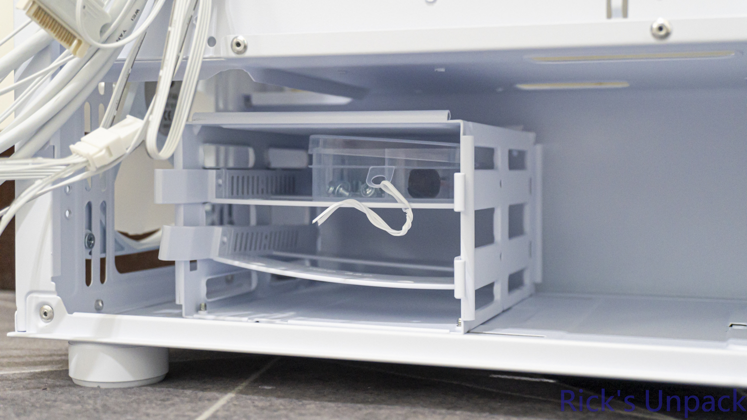

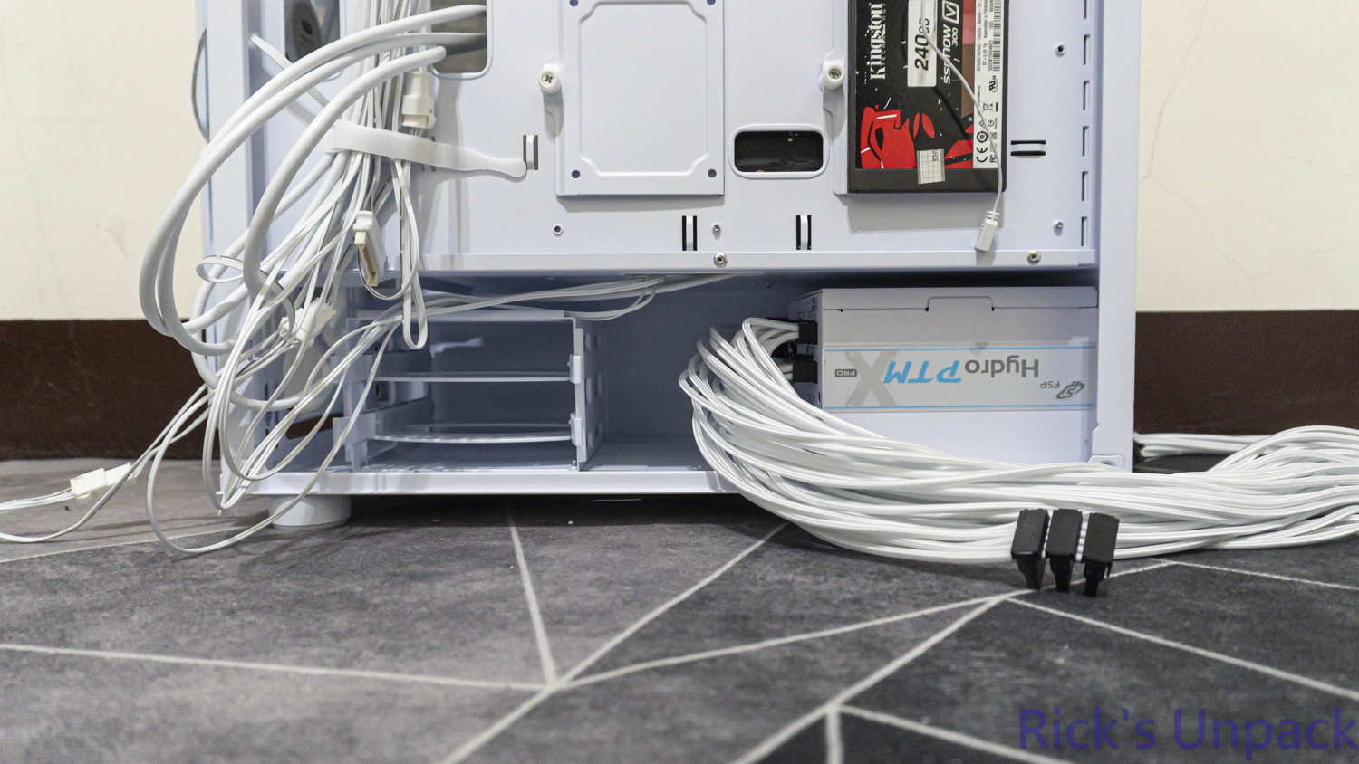

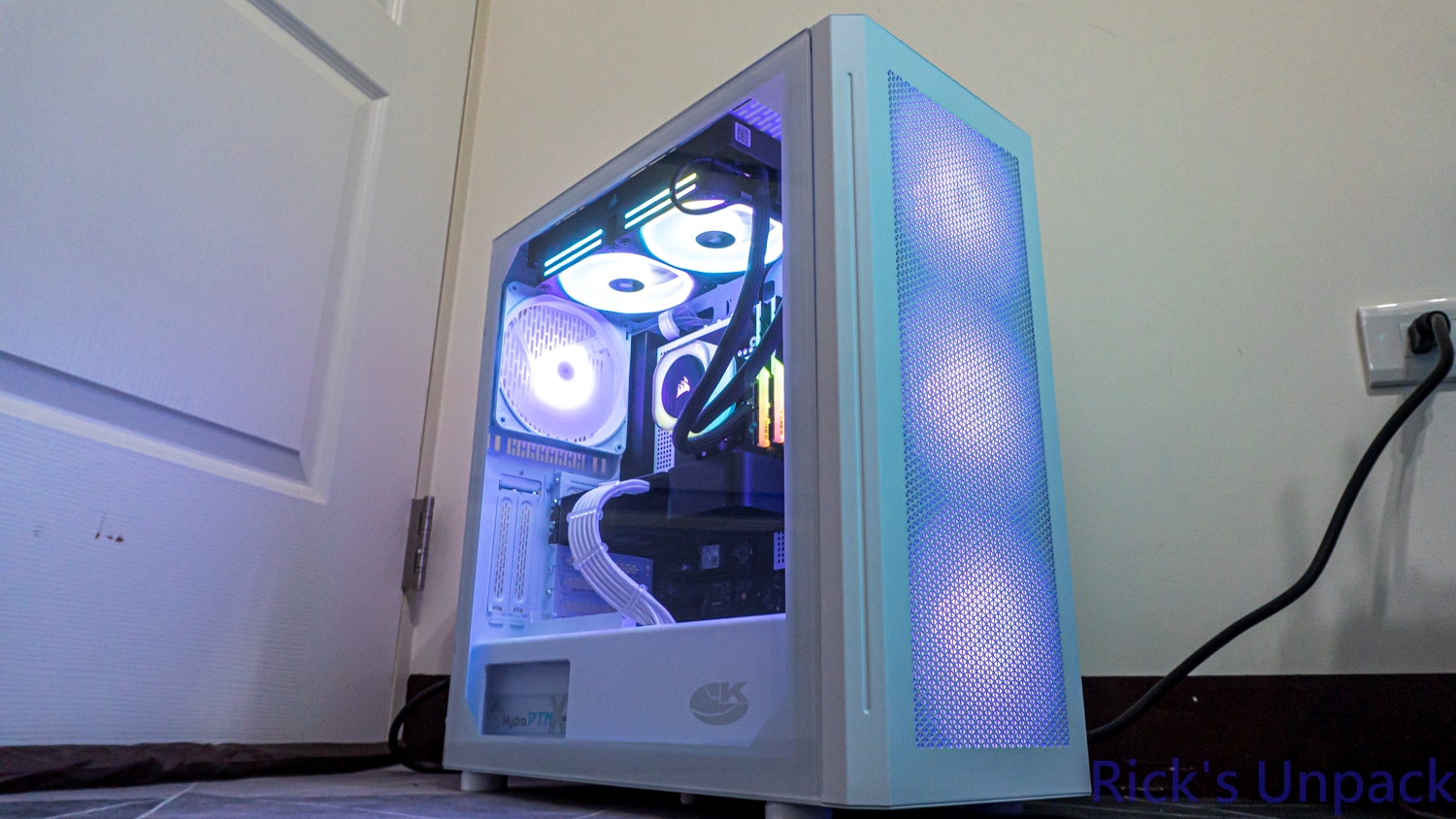

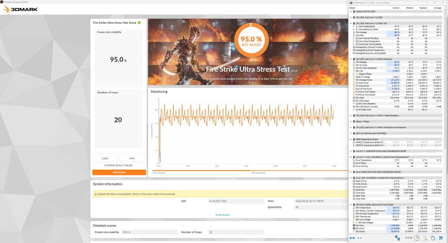

底部前方有一個硬碟架,並且為可移動的設計,將硬碟架下方的4個螺絲轉開即可前後位移;
另外配件盒也會預先放在硬碟架裡面。
後方則是電源艙,在4個角落也有額外加上減震墊片。

接下來一樣會針對各個零件組裝上去進行展示;首先是主機板,LAI099最大支援到E-ATX規格,所以在側面也有額外多挖兩個孔給E-ATX主機板的24-pin跟USB線用;不過如果是安裝常規的ATX主機板,會變成最前面是簍空的,在背面整線上要稍微注意一下,不要露出來。
