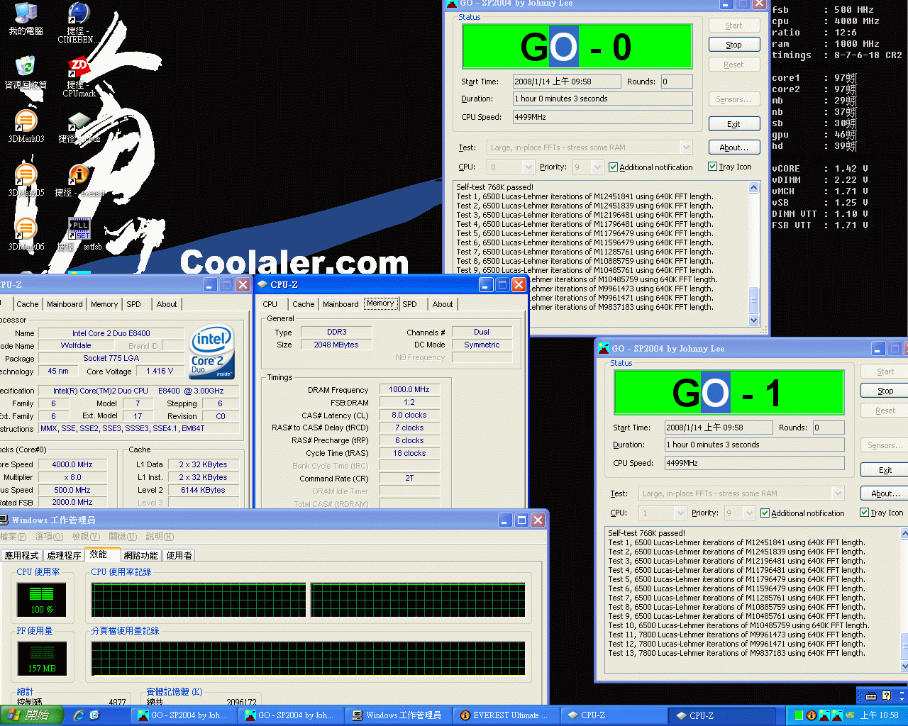

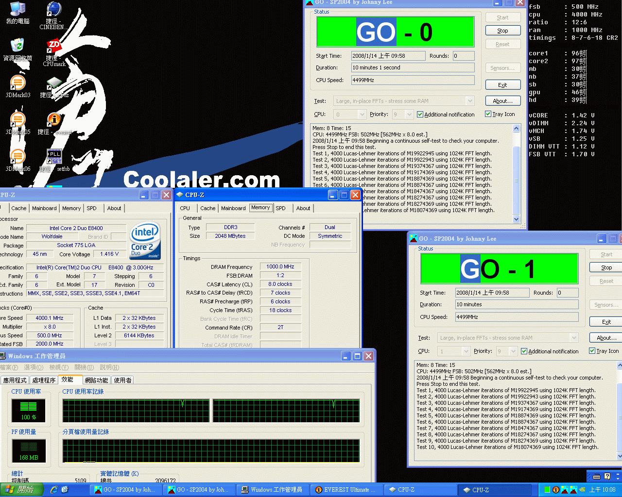

SP2004 燒機10分鐘 燒機溫度 core1 96度 core2 97度 SP2004 燒機10分鐘 由燒機3分鐘到燒機10分鐘,溫差不再增加,但可能偶有起伏
coolaler FANGBING LO (Robinson Lo) 已加入 9/17/03 訊息 53,207 互動分數 637 點數 113 位置 Taichung 網站 www.coolaler.com 1/14/08 #11 SP2004 燒機10分鐘 燒機溫度 core1 96度 core2 97度 SP2004 燒機10分鐘 由燒機3分鐘到燒機10分鐘,溫差不再增加,但可能偶有起伏
coolaler FANGBING LO (Robinson Lo) 已加入 9/17/03 訊息 53,207 互動分數 637 點數 113 位置 Taichung 網站 www.coolaler.com 1/14/08 #13 SP2004 燒機30分鐘 燒機溫度 core1 98度 core2 98度 SP2004 燒機30分鐘 由燒機10分鐘到燒機30分鐘,溫差小幅上下波動,98度是我能見到的最大數值 最高溫度的[邊際效用]似乎已經被滿足;tongue;

J jeffchen 榮譽會員 已加入 9/18/03 訊息 15,255 互動分數 0 點數 0 網站 jeffchen1204.spaces.live.com 1/14/08 #14 夏天或上機殼 馬上破百;nq;
coolaler FANGBING LO (Robinson Lo) 已加入 9/17/03 訊息 53,207 互動分數 637 點數 113 位置 Taichung 網站 www.coolaler.com 1/14/08 #18 SP2004 燒機60分鐘 燒機溫度 core1 97度 core2 97度 SP2004 燒機60分鐘 CPU溫度顯示97度 CPU爆了嗎? 系統掛了嗎? 沒有 有的話就不會燒機60分鐘過測了 再者,只要系統仍然穩定運作,管他溫度顯示幾度? 因為害怕溫度顯示的很高而不敢運作!不就本末倒置了嗎 ?看到一些人的回復焦點放在CPU溫度破百?會爆了嗎?這下變燒雞了? 就再重述前面說的話當作測試的結尾 有鑑於各家主版對CPU的測溫系統及SENSOR並不統一也不準確 大家一定常見到許多測試,並訝異於待機10多度的低溫,及看到全速時CPU溫度破百度的燒機而惶恐懷疑 其實待機溫度及全速溫度的數值不一定是準確的,並不是唯一絕對的,而是會因為BIOS的不同版本,主版的不同品牌,CPU的不同規格而有很大的差異,這也是當下硬體測溫的一個瓶頸 雖然各家主版測溫差異性極大,並不具實用價值,但是溫差的表現卻是無法騙人的,大家應該把焦點放在溫度的溫差表現上 再者,本篇的測試是在考驗INTEL盒裝所附贈的基本鋁鰭薄扇,檢驗在超頻燒機後的散熱效能是否能跟得上CPU的超頻幅度 .

ken511 榮譽會員 已加入 12/17/04 訊息 1,829 互動分數 0 點數 36 1/14/08 #19 coolaler 說: SP2004 燒機60分鐘 燒機溫度 core1 97度 core2 97度 https://www.coolaler.com.tw/coolalercbb/E8400BOX/Stockcooler/8.gif SP2004 燒機60分鐘 CPU溫度顯示97度 CPU爆了嗎? 系統掛了嗎? 沒有 有的話就不會燒機60分鐘過測了 再者,只要系統仍然穩定運作,管他溫度顯是幾度? 因為害怕溫度顯示的很高而不敢運作!不就本末倒置了嗎 ?看到一些人的回復焦點放在CPU溫度破百?會... 按一下展開…… 我服了~~ 原廠風扇竟然能撐這麼久 看來新的45nm耐高溫的程度也有提升:MMM:
