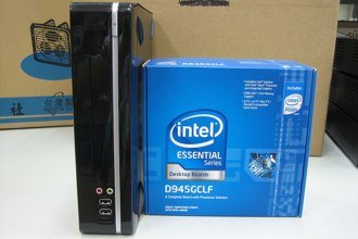

從去年底開始市面上開始有很多各式各樣的迷你ITX的產品出現..主機板.機殼也越來越多樣..對於這新奇的玩具一直很想拿來玩看看.(不過景氣差.錢還是省著用比較好)..直到有個客戶想要裝幾台櫃台作帳用的機器 ~ ~ 好啦..就是你了~
這次使用捷元代理的INTEL原廠Atom1.6G機板+偉訓8K01機殼(內建電源)+力晶800 2G+日立160G硬牒..這樣一台電腦就完成了;em25;~
IntelAtom機板的紙盒包裝跟CPU是一模一樣~
有代理商保固的ITX機板...至少不是水貨..這點我比較放心~
整體空間配置.左上方是使用SLIM光碟機(下方是3.5"硬碟位置).這次沒裝燒錄器..有需要用行動碟安裝資料就可以.(很多筆電也沒光碟機不是也活的好好的~)
這塊機板只能插一支2G記憶體..就用途來說.也夠用了..有些人家裡主機還不到2G勒~
侧邊有安裝一顆小風扇..有試過不安裝(超安靜)..一切正常..因為ATOM 機板熱度很低
內建Hec 120w..使用Flex規格..用在這機殼上供燒錄器*1.硬碟*1.機板*1...120w算足夠(我的配備應該不到100瓦)..這顆長相很迷你.以上市公司的品質提供使用者3年保固!特規電源能保固這麼久是很少見的!!
兩邊的散熱孔..其實Atom cpu真的不熱..沒裝風扇也沒差~
從後方觀看的內部空間位置.可以看到HEC電源佔去一部分的空間..內建電源是優點(方便與穩定供電)也是缺點(從空間上來看的話)
組裝完背後的情況.電源似乎佔了3分之ㄧ的空間.有得必有失.!
側面可看到平躺的腳墊..也可拔下...(直立原廠是有附固定式腳座的.沒拍)
跟墨水盒大小做比較
平放時.比INTEL機板紙盒還要薄
與抽取盒的高度厚度比較
直立的8K01與一般機殼的比例呎比較!可以看到櫃檯用這個後可省掉很多空間~;ranger;
