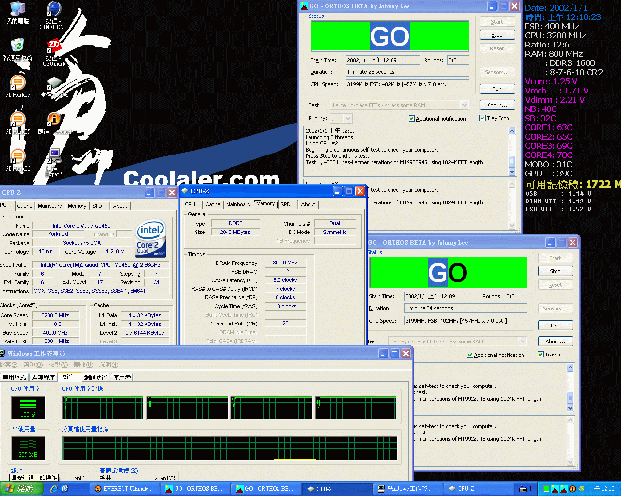

coolaler FANGBING LO (Robinson Lo) 已加入 9/17/03 訊息 53,195 互動分數 636 點數 113 位置 Taichung 網站 www.coolaler.com 2/24/08 #34 coolaler 說: 燒機90分,當Q9650用應該是OK啦;em25; 按一下展開…… 能夠當Q9650跑就夠了嗎?當然不夠! Q9450 C1再來就是要追平Q9770;em25; 電壓1.248V 8X400=3200MHz 燒機中

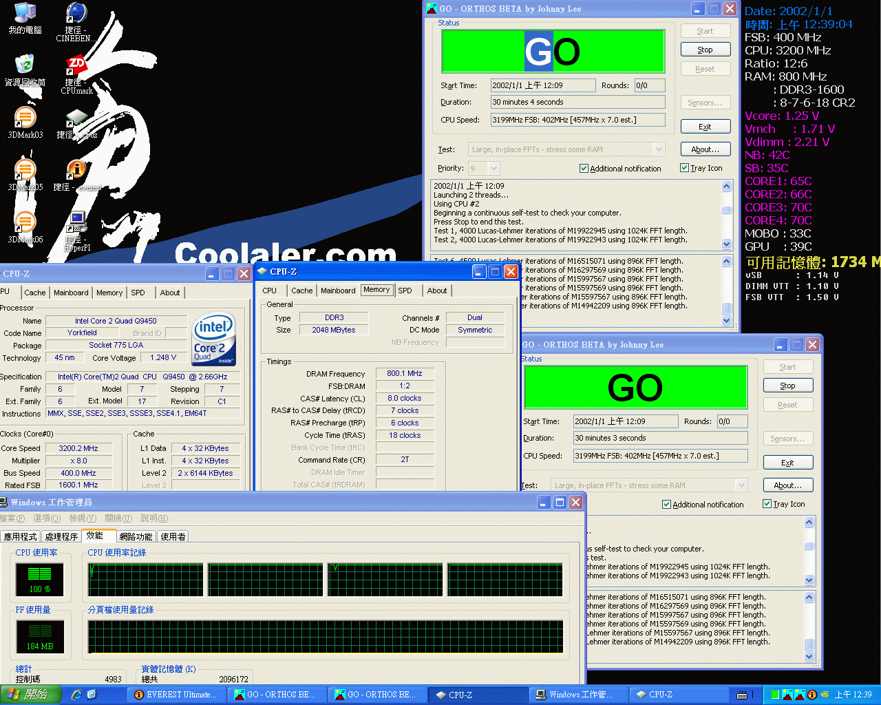

coolaler FANGBING LO (Robinson Lo) 已加入 9/17/03 訊息 53,195 互動分數 636 點數 113 位置 Taichung 網站 www.coolaler.com 2/24/08 #38 偽Q9770 8X400=3200MHz 燒機30分鐘
