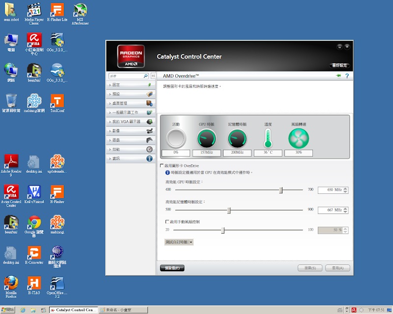

待機32度
跑個FF看看...46度

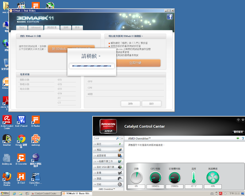

跑個馬克...43度
FF...52度,FF有這麼火嗎!?
...可是是主動風扇散熱的...................

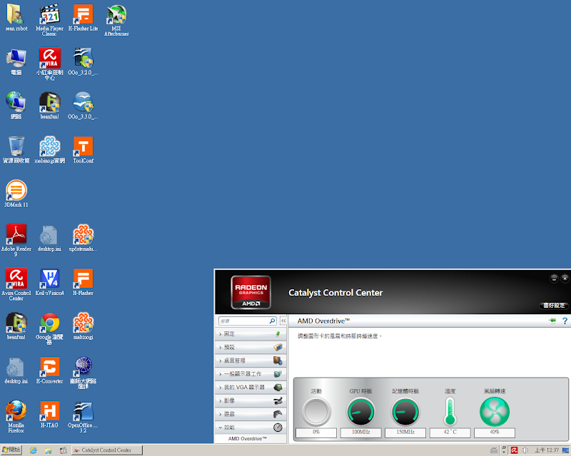

上機...待機30分鐘後42度

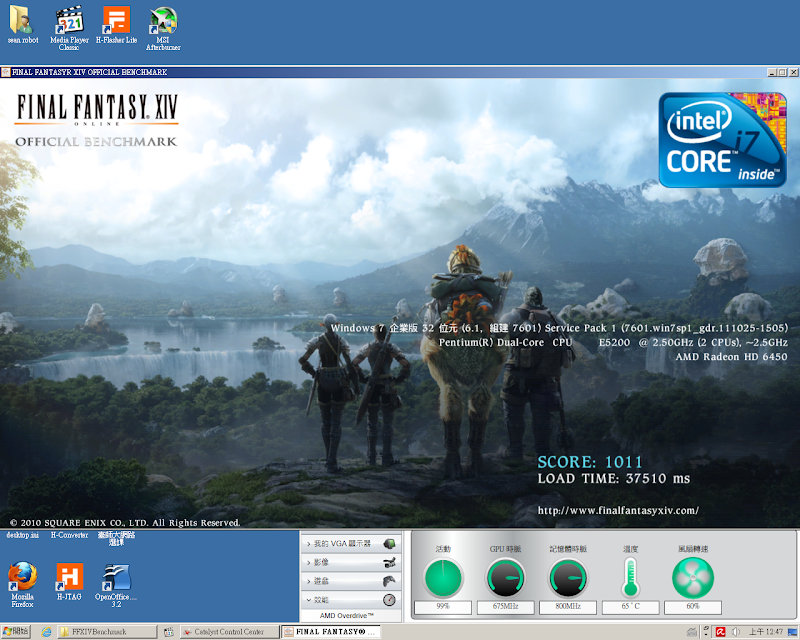

再跑個FF燒一下...65度
