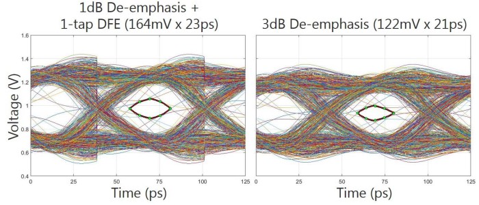

美光已經宣布他們完成了12Gbps和14Gbps GDDR6 的設計和內部認證,這意味著他們已經完成了 GDDR6 開發過程中最困難的那部分,隨後美光應該會將精力轉向更高速度的 GDDR6 晶片研發。美光曾表示打算再2018年上半年量產 GDDR6,現在這個計劃仍有序執行中。
與此同時,美光的研發人員正朝著16Gbps GDDR6 的方向邁進,目前最大的挑戰不是數據傳輸方面,而是儲存單元本身。GDDR 標準的更新通常只針對儲存單元不斷提升的頻率,而數據接口傳輸速度提升也是(即 GDDR6 儲存單元的頻率上不去的話就與 GDDR5X 拉不開差距),因此瓶頸不在數據傳輸接口部分。
美光近期的文章中指出雖然 GDDR6 將會是2018年性能最頂尖的顯卡記憶體,但並不意味著 GDDR6 就會很快取代 GDDR5,至少美光在接下來一段時間內還會繼續生產 GDDR5,例如他們現在已經量產了全新的“1x nm”8Gb GDDR5。即使 GDDR6 能大規模推向市場,仍會存在一段溢價期,比起價格虛高的 GDDR6,顯然 GDDR5 更適合現在的顯卡。
