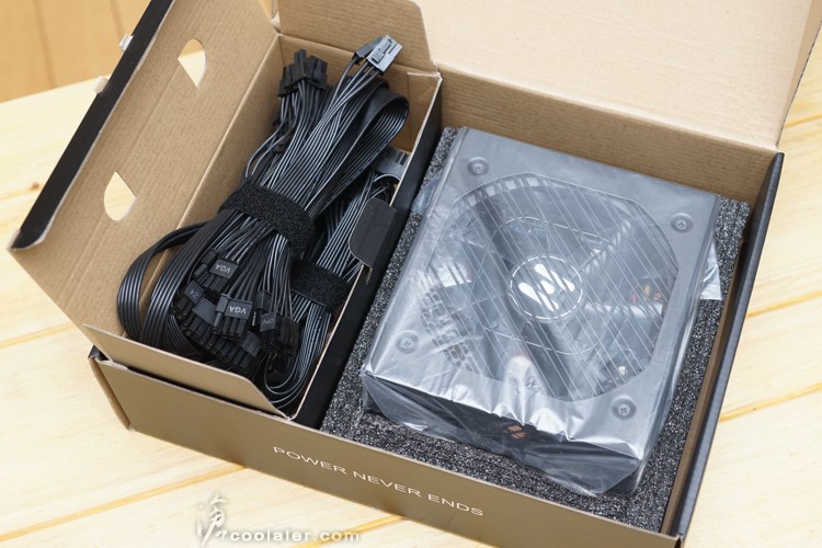

包裝外盒背面有內部的開蓋細節介紹。
主要特點是,獨立5V Standby小板設計、模組化接頭、LLC諧振架構及DC-DC設計、
12V線路散熱設計、13.5公分 FDB液態軸承風扇、低噪音智慧溫控、獨特不對稱散熱孔。
另外保護的部分有支援過電流、過電壓、短路、過功率、過低電壓、過溫度保護。
側邊有噪音以及轉換效率曲線,噪音曲線的部分,電源負載超過30%,風扇才會啟動,
低載的時候是完全靜音,而風扇啟動之後,負載要低於20%才會停止轉動。
線材的部分是採用一個獨立外盒包裝。
配件有說明書、個性化貼紙、電源線、安裝螺絲、模組線材。

全模組化接頭,有5個周邊、2個PIC-E、1個CPU、1個主板。
模組化線材皆採用扁平化設計,方便玩家走線、整線。
主線為20+4pin、CPU為4+4pin。
有2條PCI-E電源,各提供2個6+2pin,共4個。
純SATA的只有1條,提供4個接頭。
其中有2條是SATA與大4pin混合,各提供2個大4pin與2個SATA。
另外兩條則是SATA與大小4pin,各提供1個小4pin、1個大4pin、2個SATA。(居然有2個小4pin)

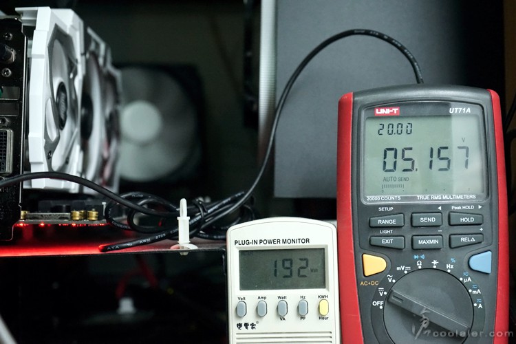

測試以OCCT作為燒機測試使用,不過並不使用OCCT內建所測得的數值,
而是直接使用三用電錶監測5V及12V的數據變化,並透過USB傳輸記錄數值輸出圖表。
整機平台待機的功耗及電壓如下,待機時的最低功耗約66W左右。
5V待機時約在5.154~5.156V之間。
12V待機在12.268~12.282V之間。
CPU負載測試20分鐘
以OCCT為功耗的測試,直接使用三用電錶將測得的數據輸出,
設定每2秒記錄一次,全程20分鐘,前一分鐘與最後五分鐘為待機狀態。
CPU測試時整機的最高功耗約在192W左右。
5V的部份在CPU負載時稍微提升一些,負載時也無過多波動,
測試時的範圍大概在5.154~5.159V之間,與待機差異甚小。
5V的測試結果,最低為5.154V,最高為5.159V,最大波動0.005V,
負載時是些稍微提升,但也未有較明顯的波動。
12V的部份在CPU負載時的波動反倒是更為平穩,
測試時範圍在12.269~12.282V。
12V的測試結果,最低為12.269V,最高為12.282V,最大波動為0.013V,
負載區段反而是比較平穩地,在12.272V~12.276V之間,波動僅0.004V。
