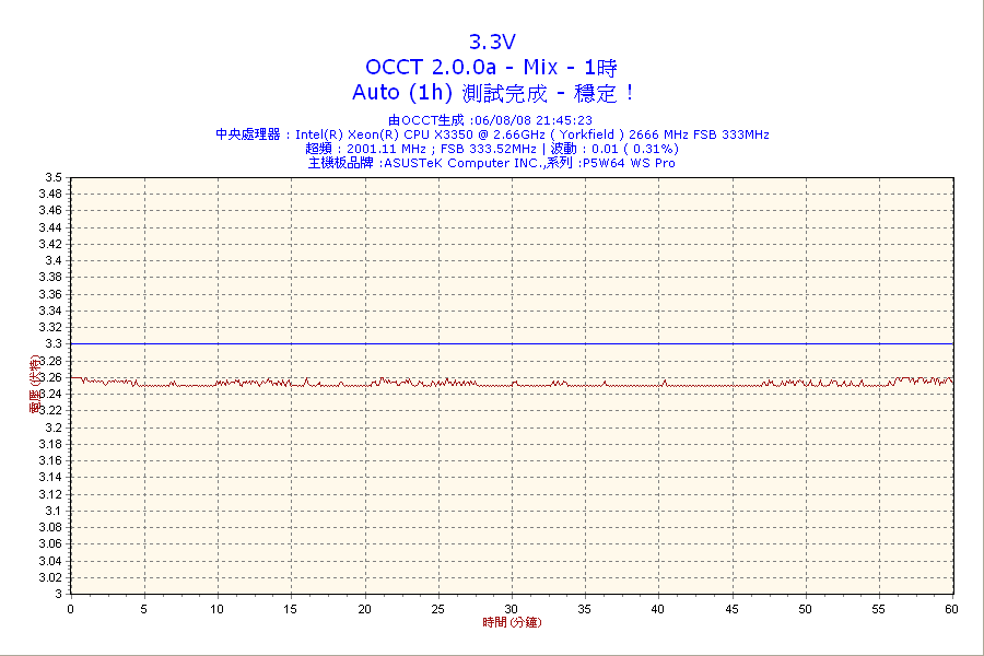

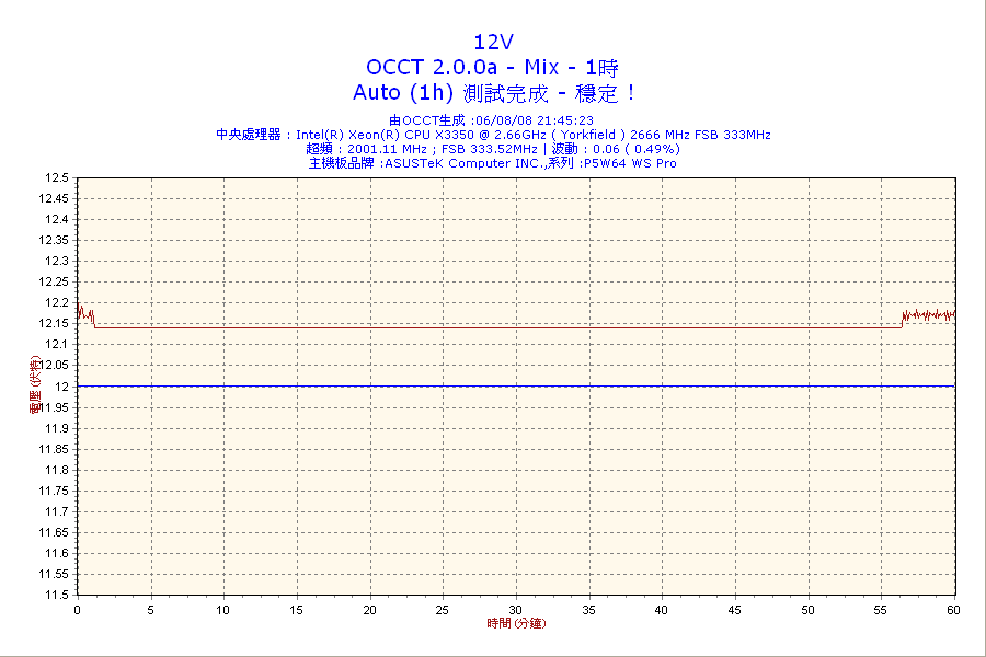

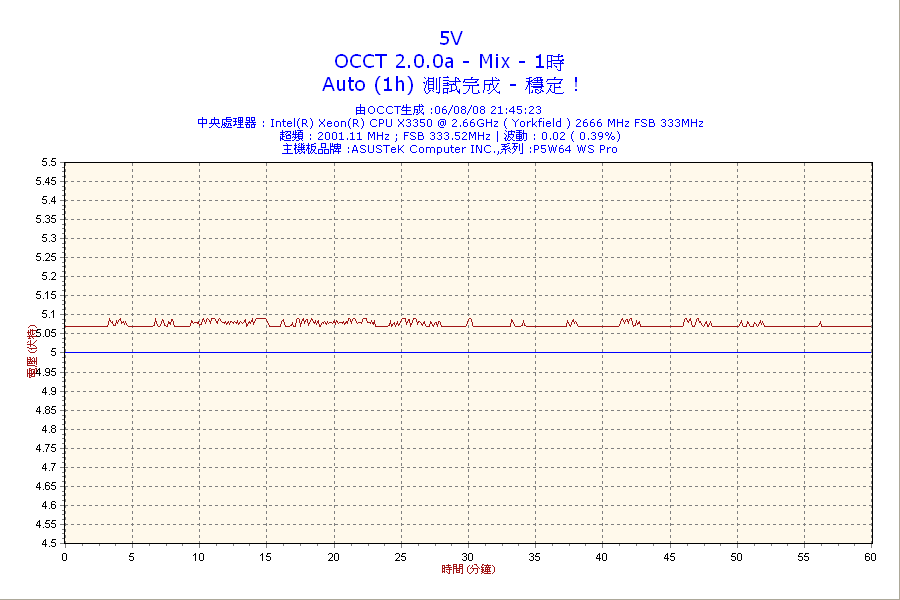

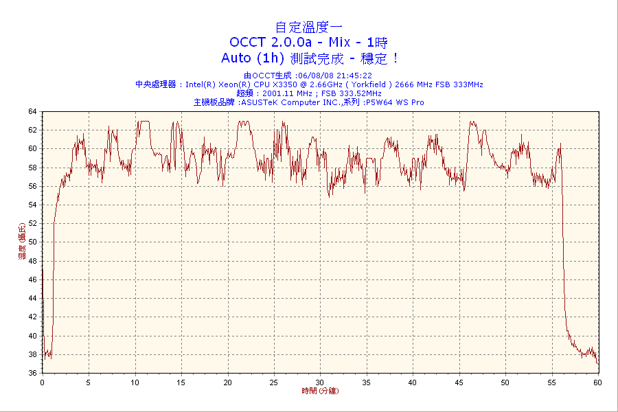

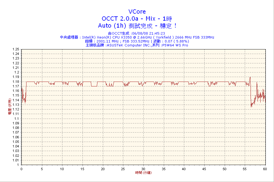

裝進密閉的盒子裡面..挑戰無風扇狀態下的極限 :lkl:
CPU電壓(用來比對全速時的電壓狀態)
CPU溫度(用來比對全速時的電壓狀態)
12伏電壓 掉約0.06 波動幅度約千分之五
5伏電壓 掉壓0.02...最高跟最低的波動也才千分之四 :PPP:
3.3伏電壓 千分之三 有掉跟沒掉好像也沒啥感覺了 :PPP:
看來烤一小時對這顆POEWR根本沒感覺.對於溫度上升到75度之前..看來可以放心給他用力
拷下去..
一般POWER本體含主動式散熱會讓POEWR感覺較涼爽沒錯.不過ENHANCE這顆被動式
散熱表現上一點也不輸給主動式散熱.不過被動式散熱的最大缺點就是會讓你覺得..POWER
好像都溫溫的.心裡頭會毛毛的.
但是ENHANCE做好雙層保護的情況下.其實是不用太擔心滴 :MMM:
P.S悶在盒子裡面那模久.....風扇還是沒有轉 ><...更何況是機殼裡面還有對流在~ :lkl:
