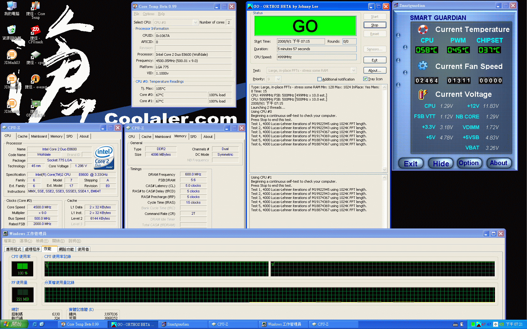

這個鵰兒可以1.18V燒400*10
但是在UT X48主機板上面,450*10 1.3V~1.35V都燒不了幾分鐘
而且燒4.5G溫度已經8X度,雖然散熱器摸起來都只有溫溫的而已
(這顆應該是可以跑1.296V 4.5G的)

CPU:430*10 1.25V(BIOS設1.216V)
RAM:DDR2-1033 5-5-5-15 1.91V (333/800 5:6)
NB CORE:1.32V
VTT:1.19V
GTL:61 61 61
週末在家只能上網,所以priority設1而已
Smart Guardian是以前用DK P35留下的,BIOS溫度有條調整-10度,讓溫度跟core temp相近

平常待機溫度,CORE TEMP裡面是50度上下,REAL TEMP裡面是40度上下
燒機溫度60幾度
這樣4.3G可以當為日常使用
不知道為什麼上到4.5G,燒機溫度就會狂飆,但是散熱器摸起來溫度確不高

因為你這顆E8600 E0
是屬於低壓高溫型的,你的散熱套件算是頂級了
可是1.248V燒4.3G的溫度,CORE TEMP已經衝到68度
如果樓主的散熱器確定有裝好,那這顆U應該就確定是屬於高溫型的
我的E8400 E0燒4G 1.24V 在CASE裡裝關側板,不開冷氣頂多CORE TEMP 51度

這顆不是高溫型的,應該是主板測溫BUG
我在P35還可以4.9G直開

dfi的bios中不是可以修正溫度嗎?
試試看有用嗎

真是漂亮的野火
但這顆e86 還真的蠻熱情的
53,160
636
看我4.5G在P35的溫度才60幾
