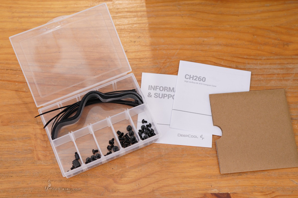

配件有一個小的整理盒裝,裡面除了分門別類的螺絲之外,還有幾條一次性以及可重複的束帶。另外也有紙本的安裝說明書。

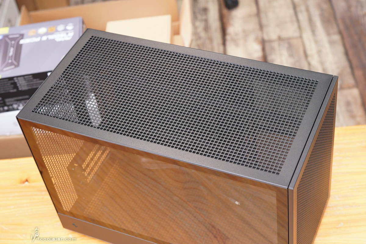

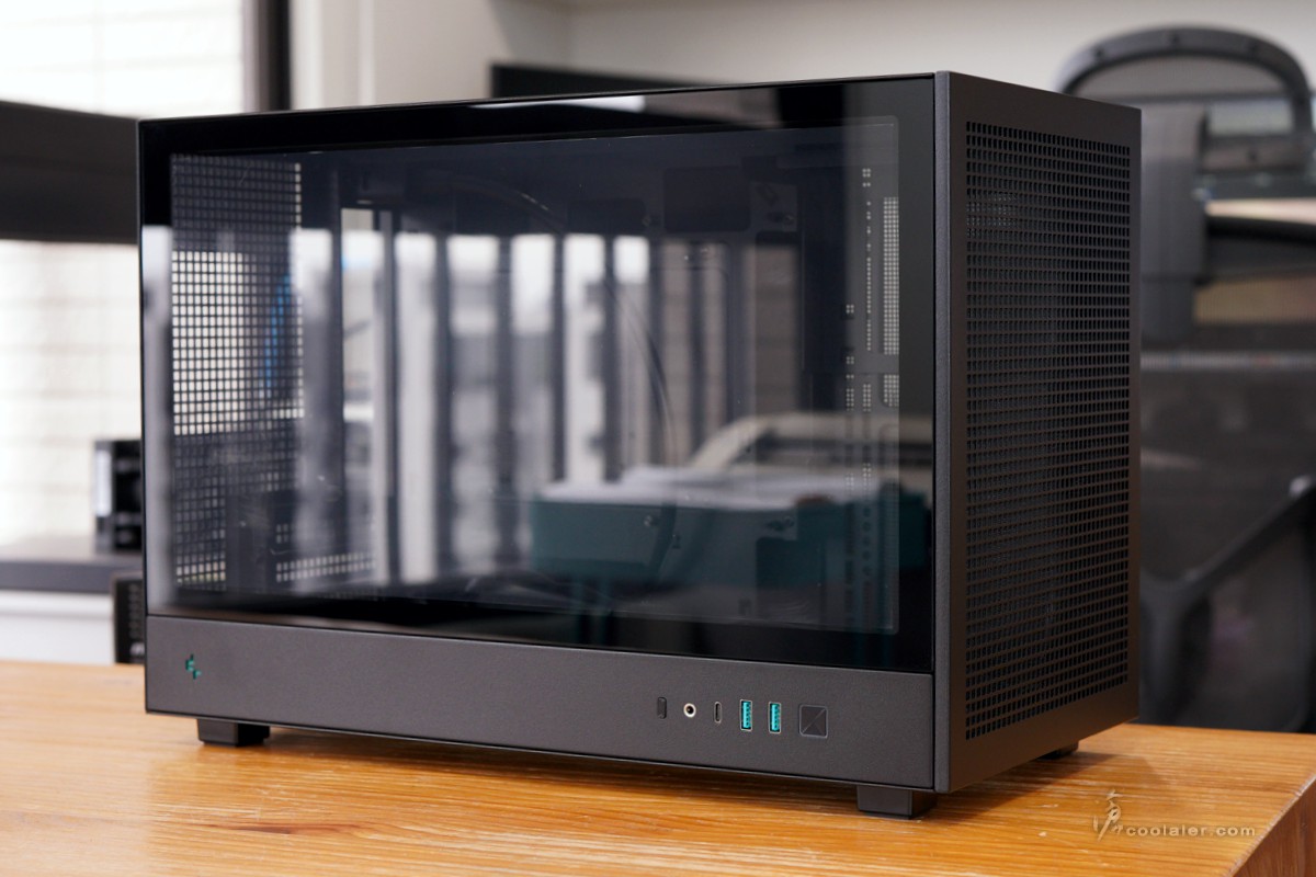

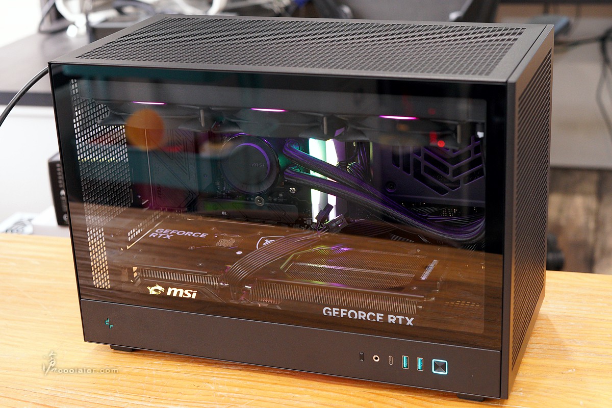

外觀小巧,四四方方,體積只有 30L,左側為玻璃材質,凸顯內部硬體或燈效。面板與上部則是採用大面積通風孔。

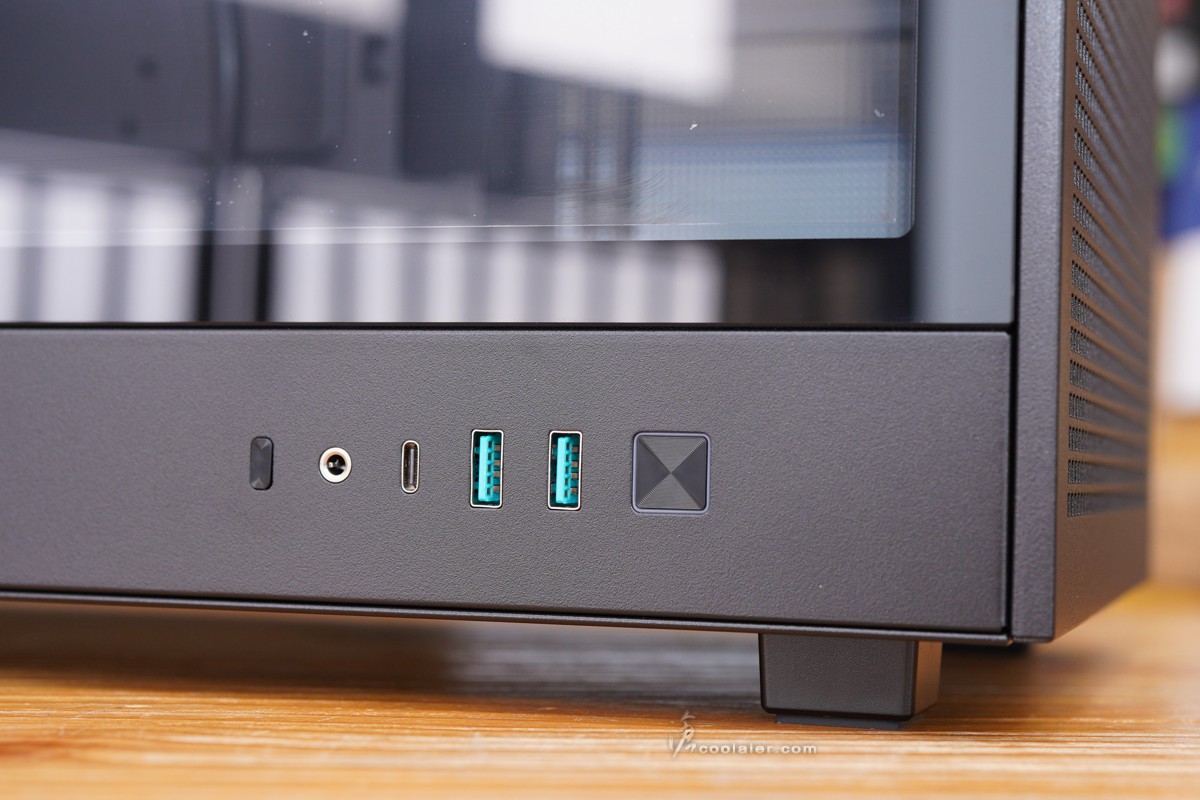

IO 的部分在左側板下方,有電源鍵、USB 3.0 x2、USB 3.2 Gen2 Type-C x1、耳麥孔、重置鍵。在電源鍵側邊以及 USB 孔內側都使用了 DEEPCOOL 的企業色點綴。

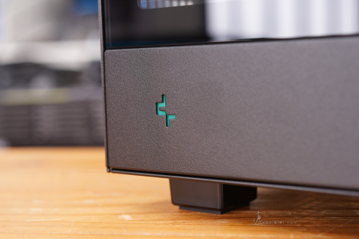

在左後方則有一個 DEEPCOOL 的 Logo。

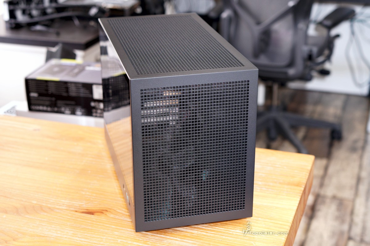

上方與正面都是採用正方形的通風孔,這也是 DEEPCOOL 常用的元素之一。

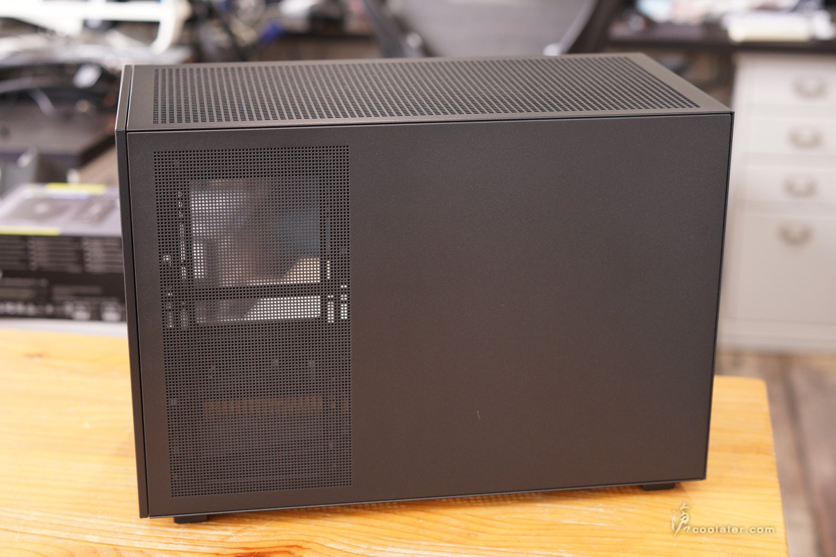

右側板前側也有通風孔,主要內側對應的是電源供應器安裝位置。

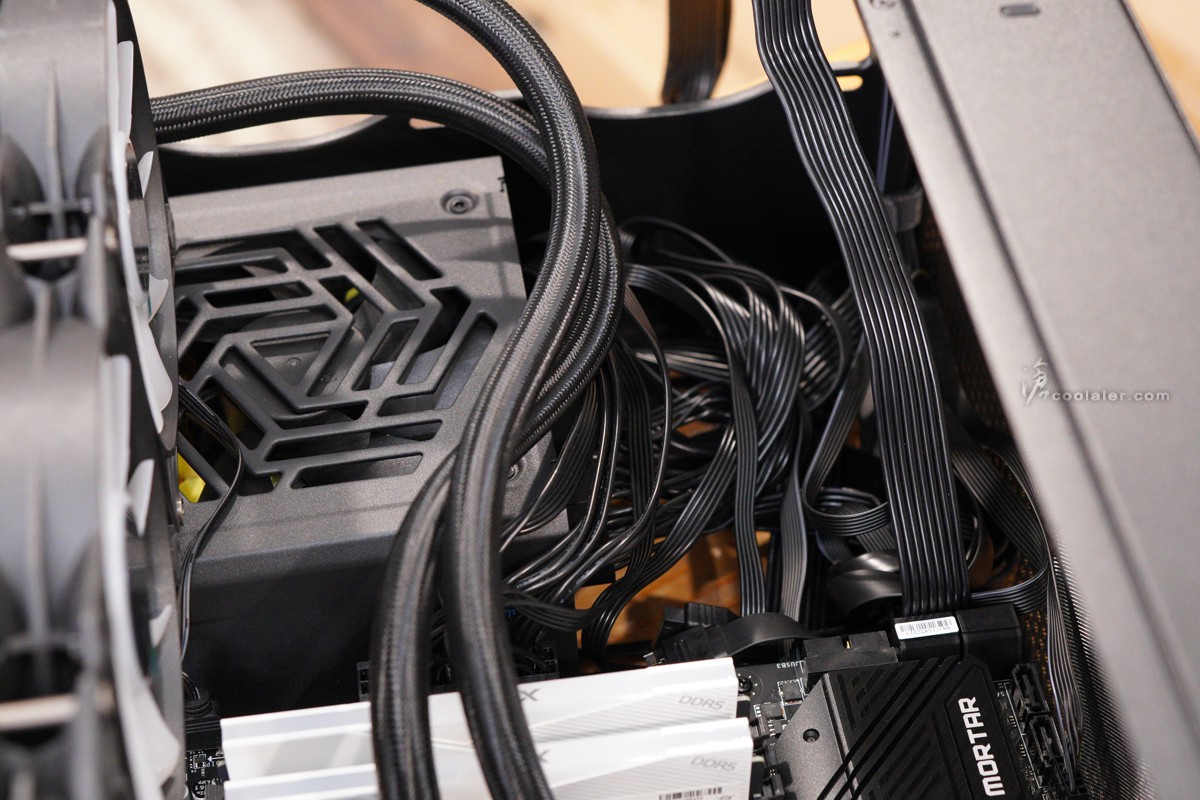

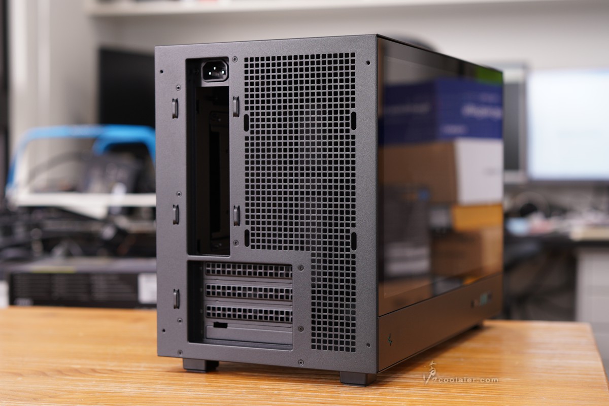

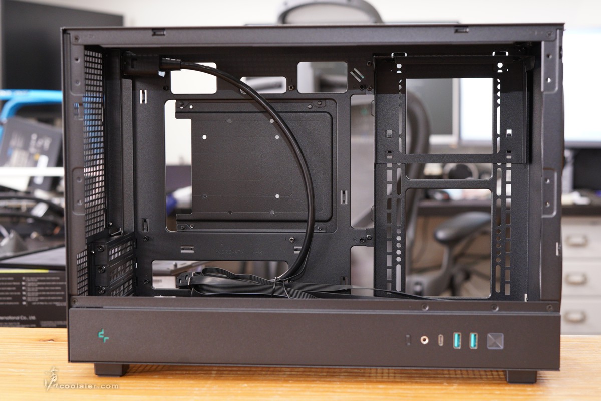

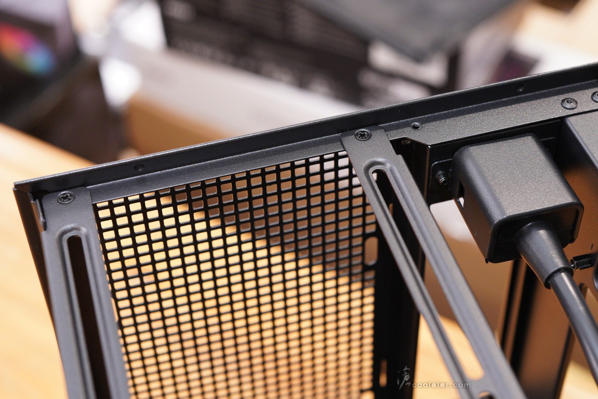

後方,電源供應器是安裝在前右側,所以內部使用延長線,在主板上方有電源插孔。

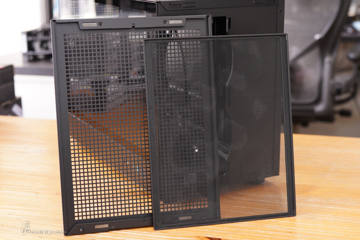

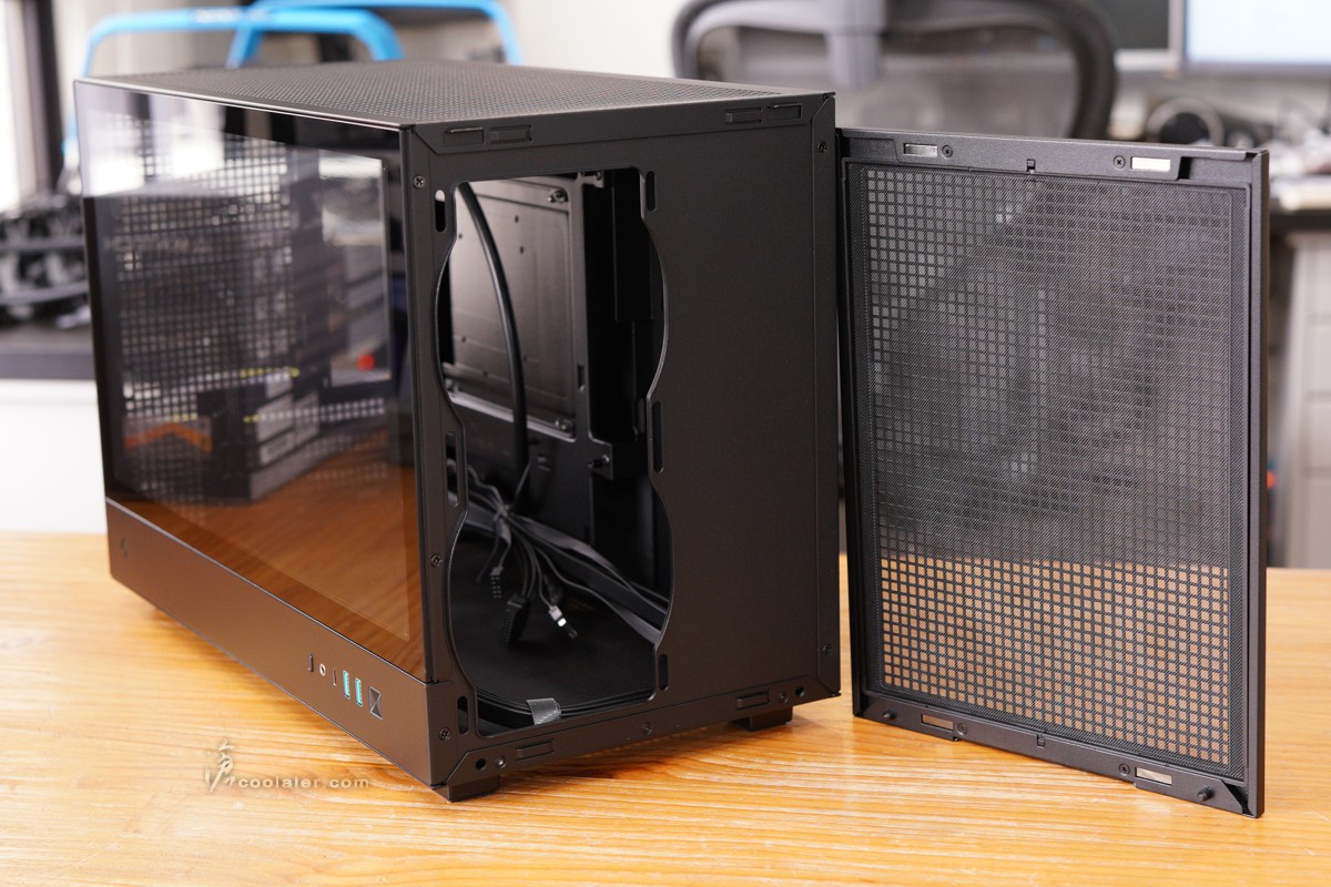

拆卸的方式有點不同於一般機殼,要先卸下面板,再拆兩側邊。面板上下有磁鐵,磁吸式固定,另外內側也有錨點,並不會有走位的可能。機殼前側可以安裝2顆12公分風扇
面板內側有可拆卸式濾網設計,方便清潔。

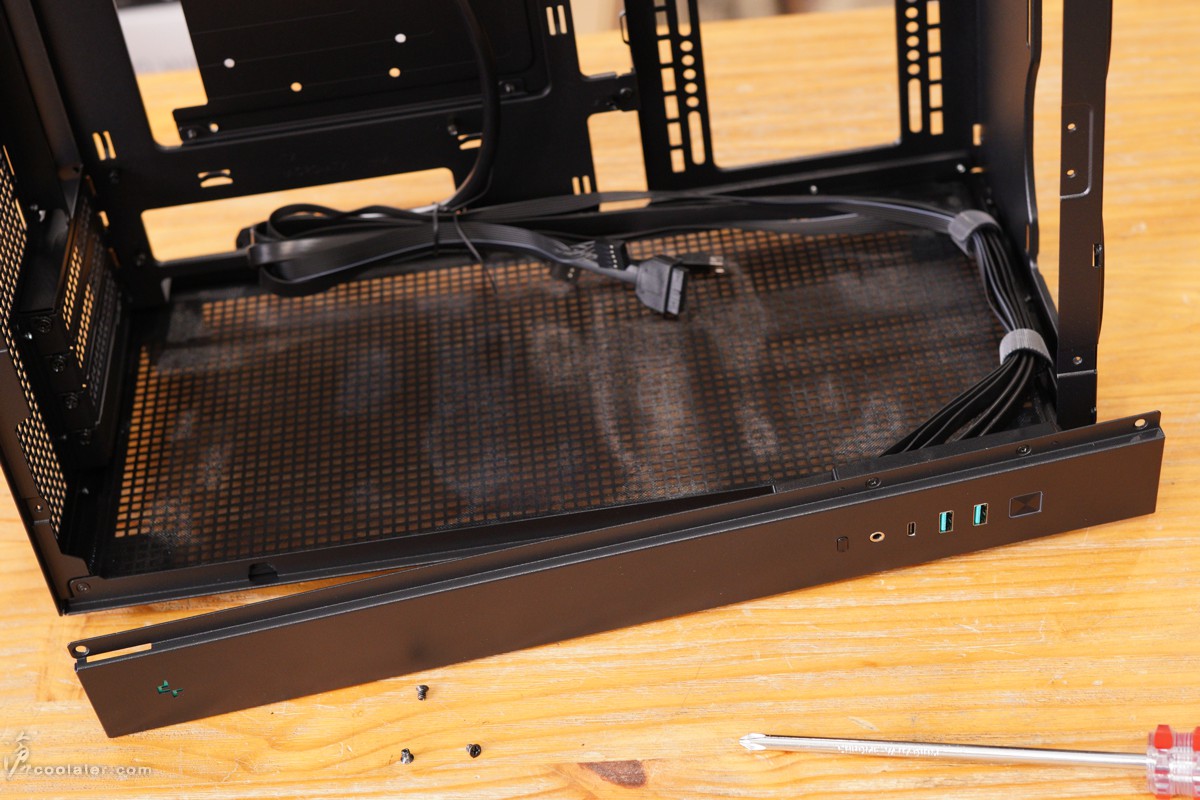

左側板下方是一快遮板,可拆卸,採用螺絲固定。如果顯卡不方便安裝可以先拆下遮板。遮板上有前置 IO 的關係,連接線已經部份整理於機殼前側下方。

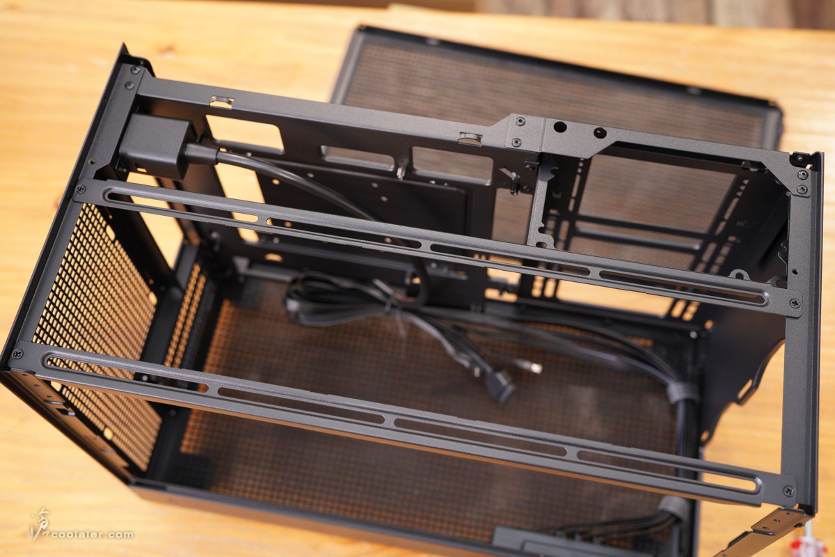

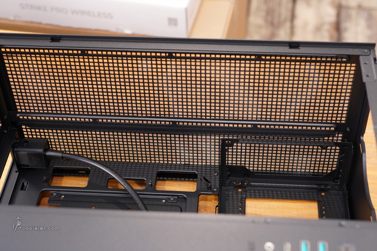

上方可安裝3顆12公分風扇或2顆14公分,也可以安裝360一體式水冷。

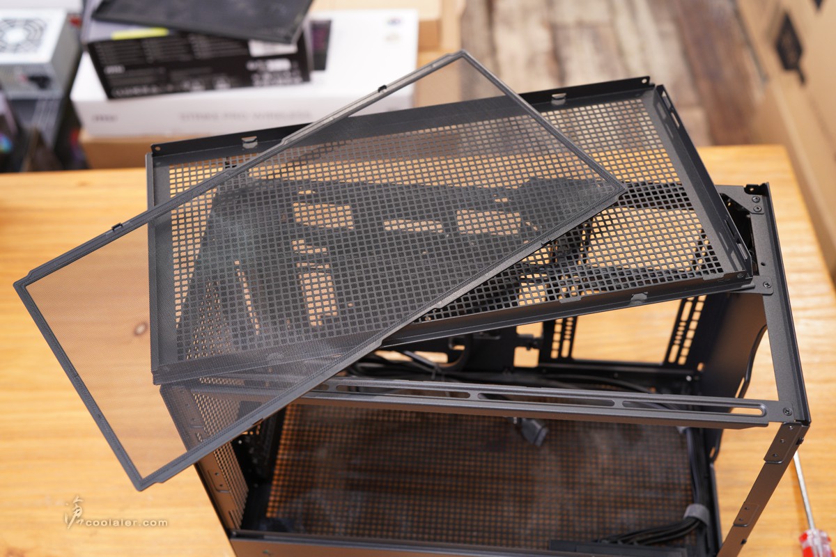

上方可拆卸,四邊使用螺絲固定。內側與面板一樣有可拆卸式濾網。

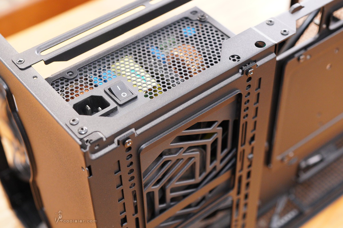

右上方是安裝電源供應器的位置。
上方的中間風扇支架可以拆卸往右移,支援14公分風扇。

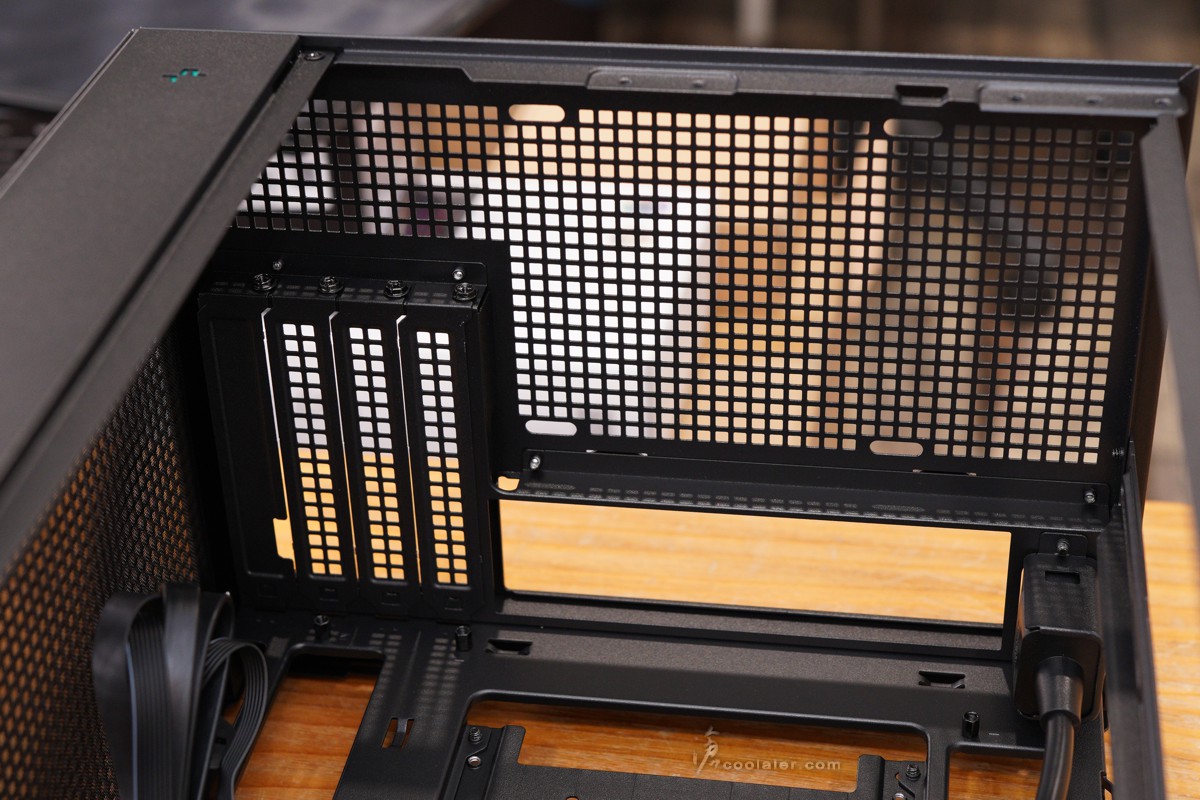

後方可安裝1顆12公分風扇,擴充卡槽有4個,檔板可重複使用。

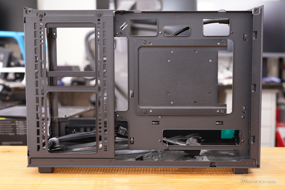

安裝板後方。

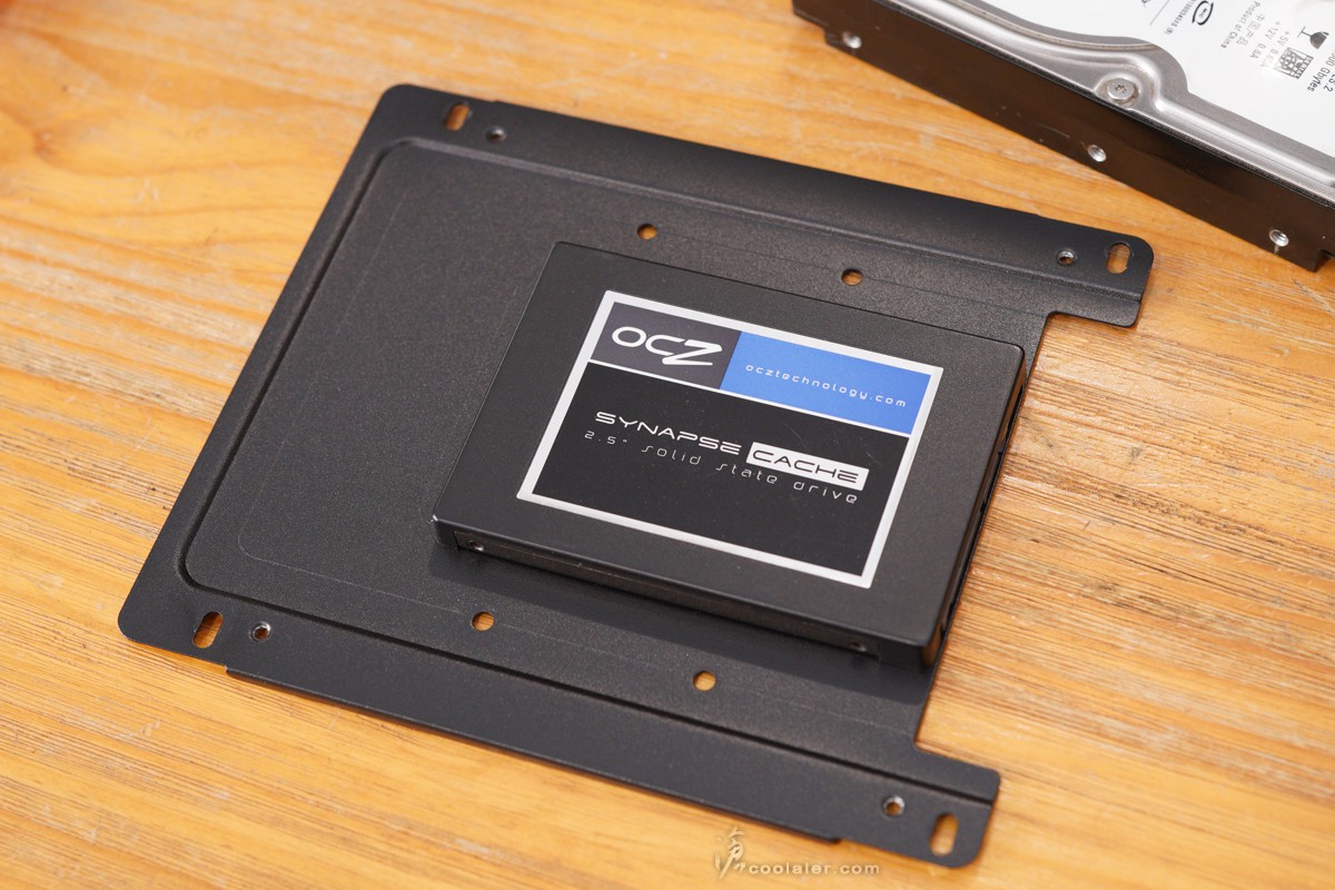

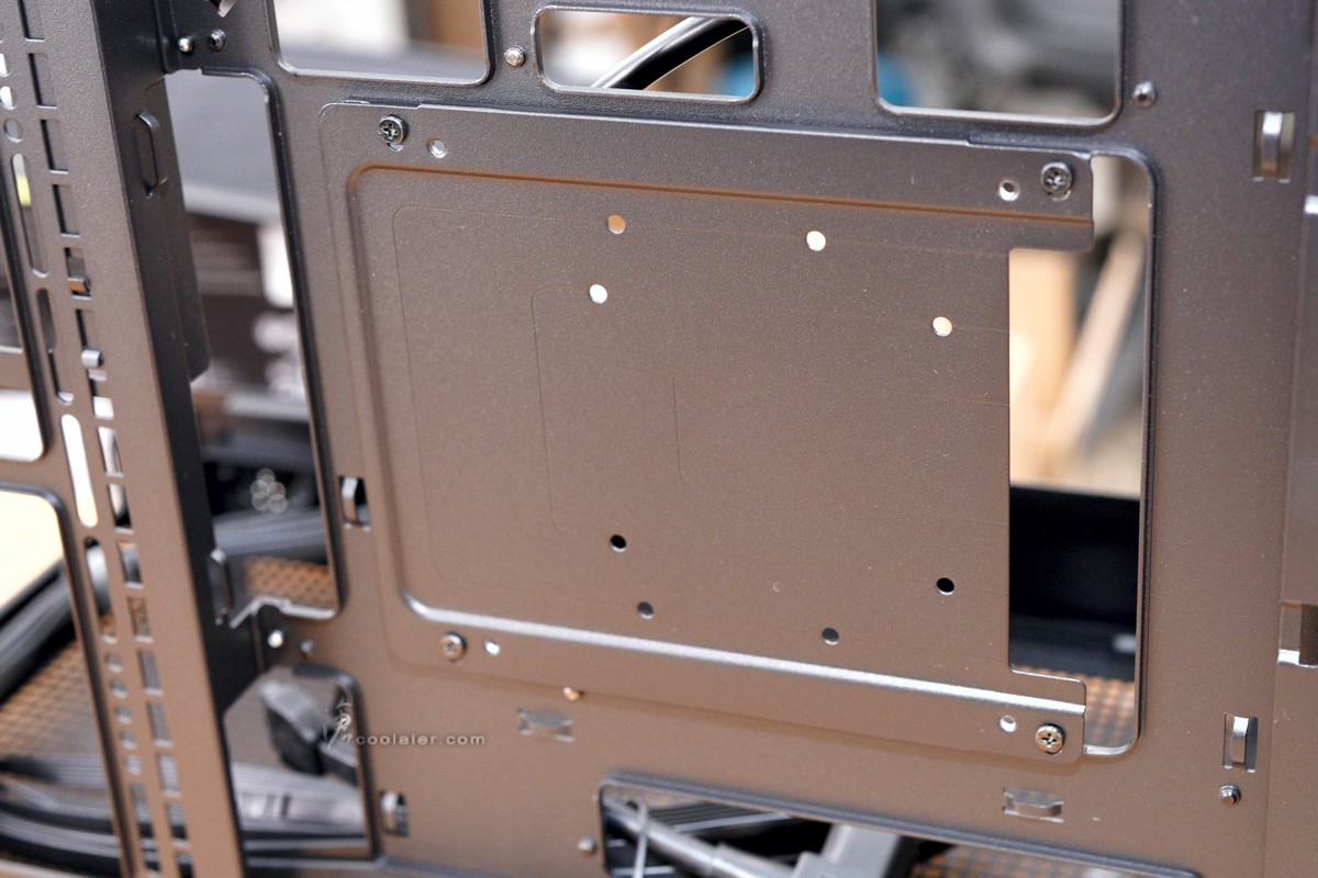

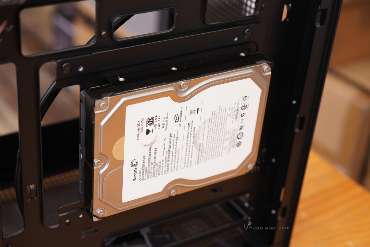

處理器背部有一個硬碟安裝架。
可支援1顆2.5吋。
或1顆3.5吋硬碟。

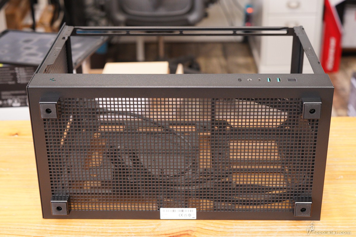

底部,腳墊採用立方狀,並且有一點高度,加大底部進氣。

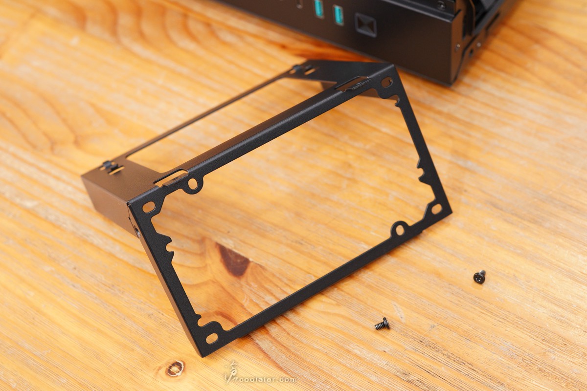

實際試裝一下。電源供應器先拆下安裝架,不拆應該也可以啦。
裝上電源後固定回機殼上。

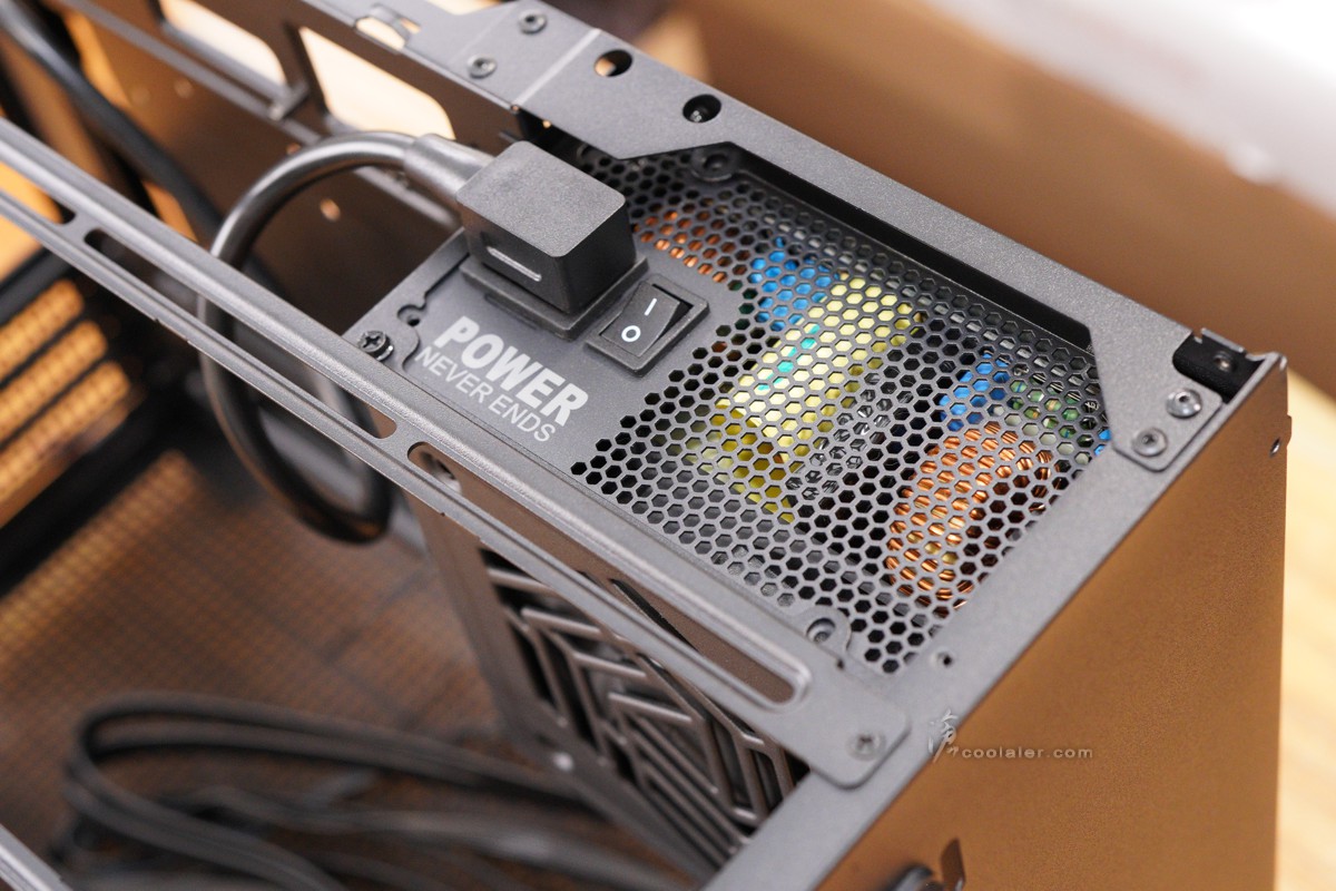

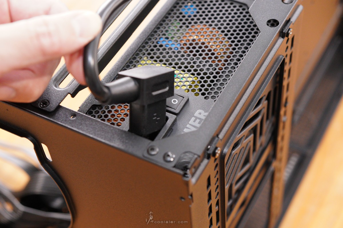

一般來說會希望電源風扇朝向外側,進排比較獨立。但有些電源可能無法這樣安裝,因為電源接口的關係,如下圖可見,電源接口如果平邊靠近外側,這個延長線電源就不夠長,即便夠長可能也會頂到機殼前側。
所以電源供應器方向還是得視電源接口位置而定。

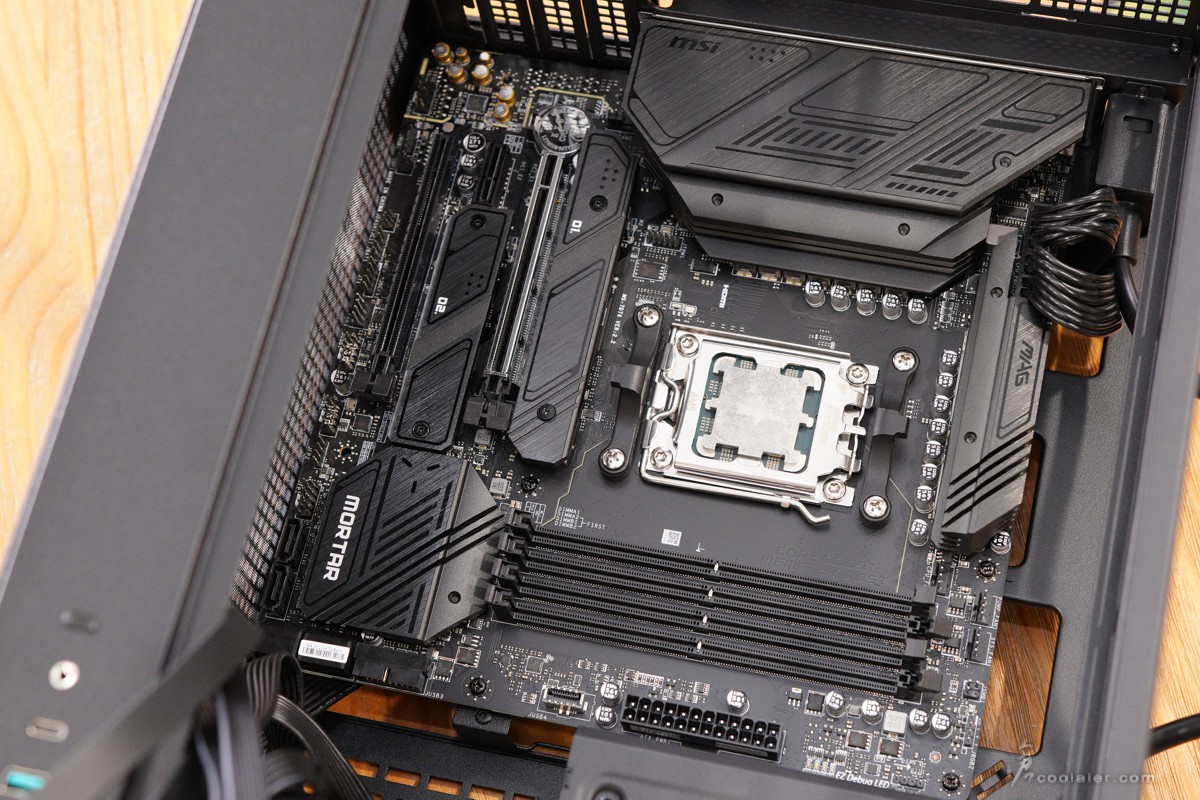

標準的 M-ATX 下去是沒問題的,主板下方並沒有過線孔,如果要比較順手安裝,可以拆下遮板。

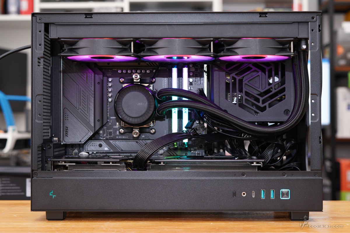

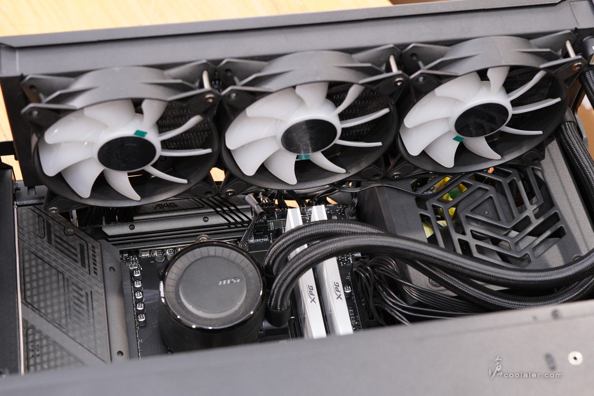

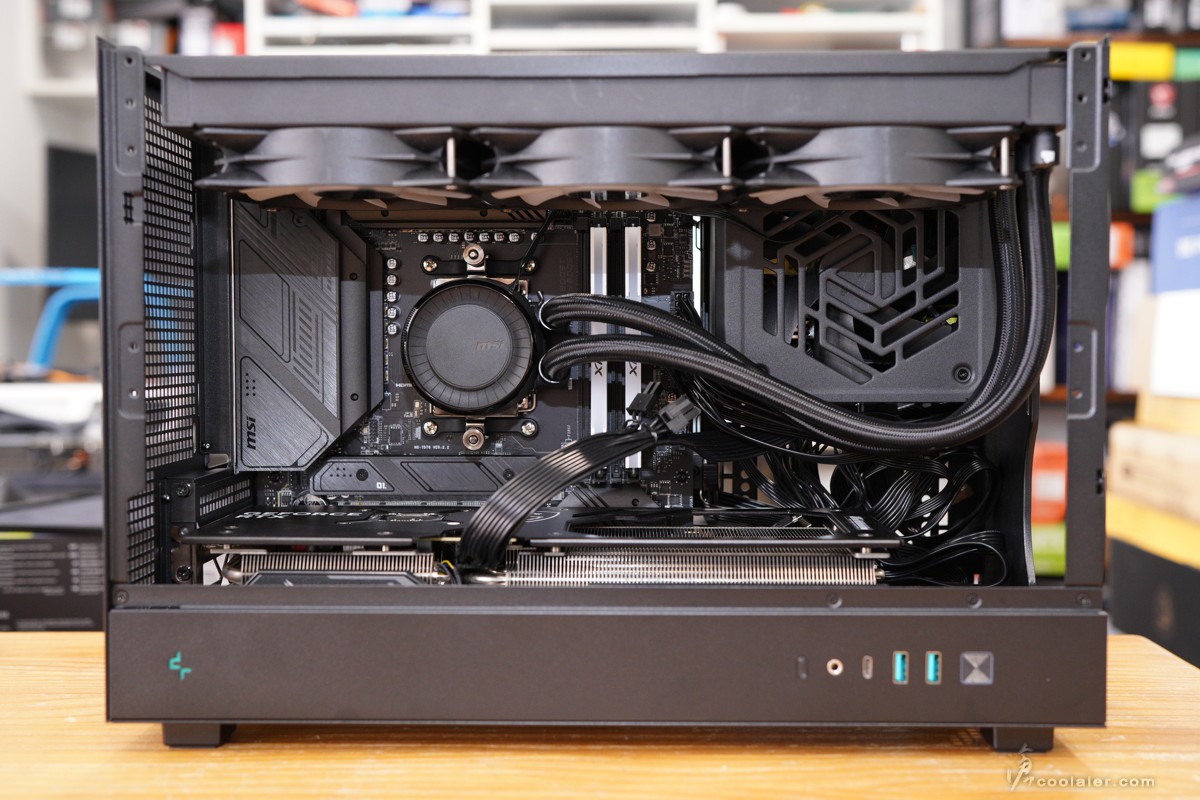

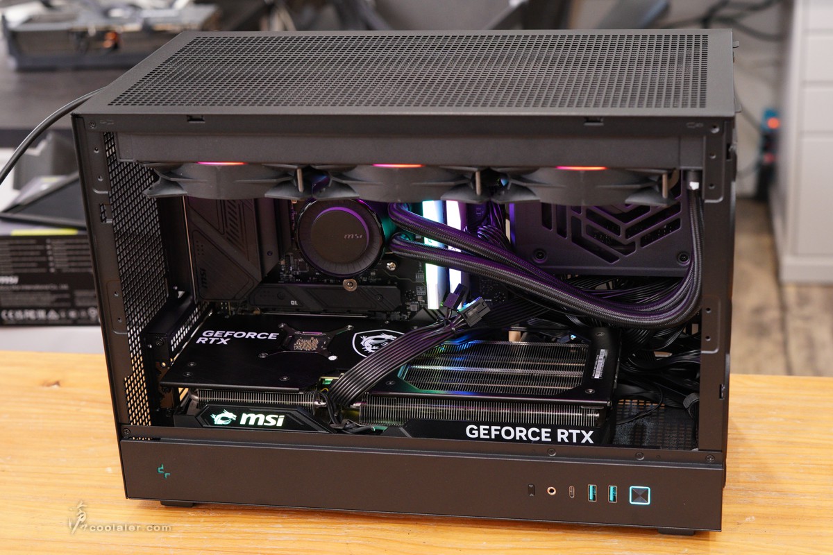

上方可以安裝 360 AIO 水冷

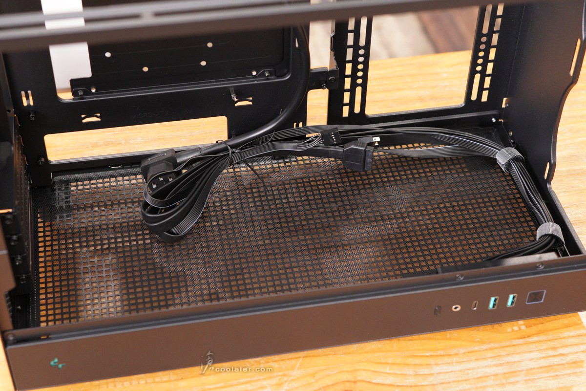

電源下方無疑就是線材,可以稍微整理一下,比較不會干涉到顯卡安裝。

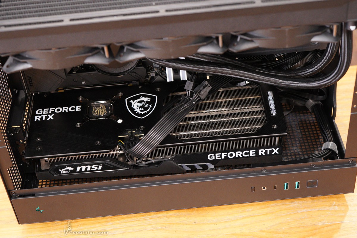

顯卡是不是安裝於第1槽,這得看主機板設計,如下圖這張 MSI B650M MORTAR WIFI 是在第2槽,所以顯卡就只能看到一半,如果在第2槽相對就只能安裝3.5槽厚度的顯卡。
顯卡長度可支援 413mm,如果前側安裝風扇則支援 388mm。
以體積來看,這樣的空間利用率應該算是相當高。
上方可以安裝 360 AIO 水冷
