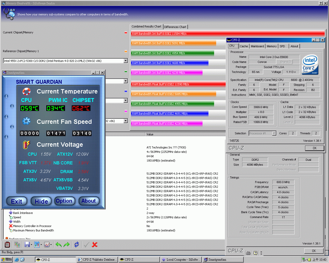

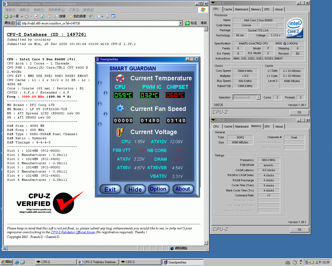

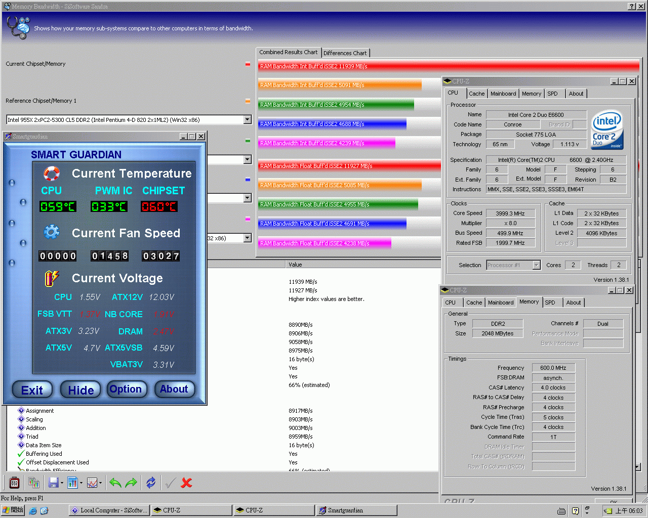

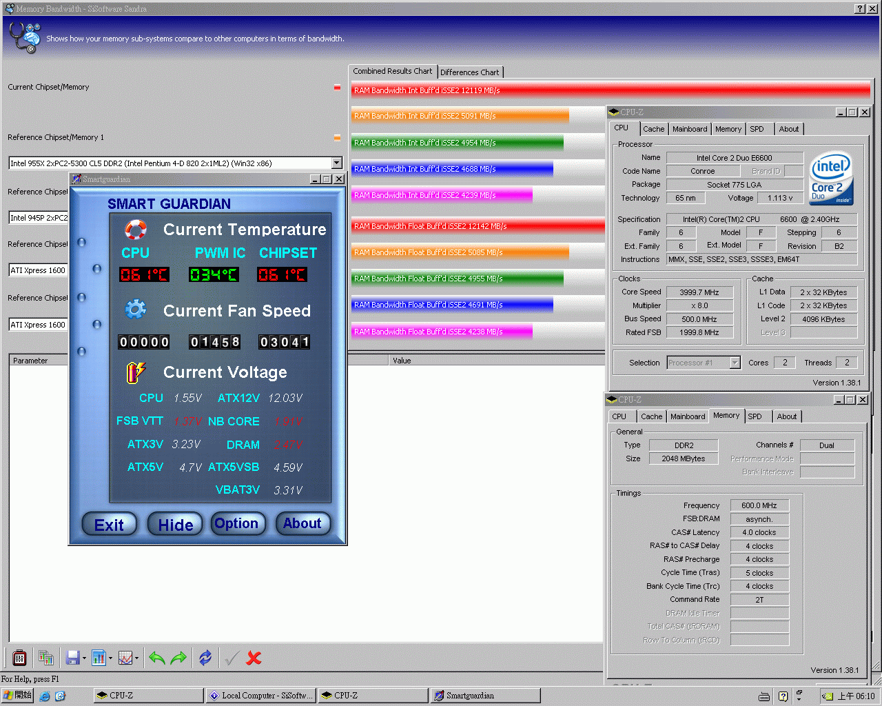

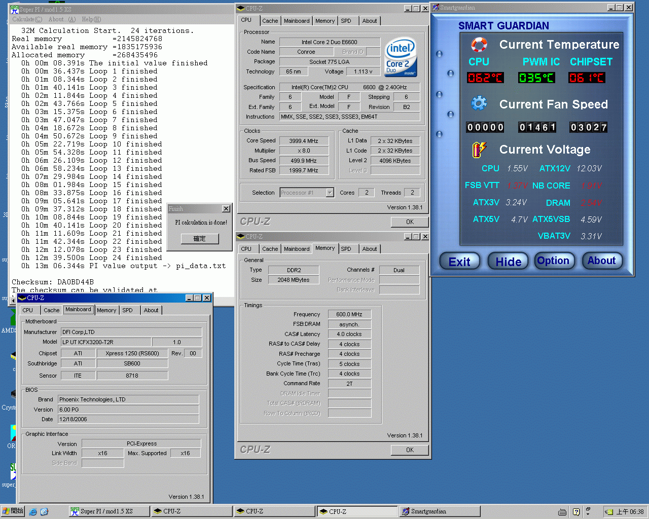

重新比較了一次DDRII 1200 2T與3T的頻寬,差距不大 3T 2T 但是3T的運作電壓可以低一些,跑SPI32M的效能似乎也不會較差
coolaler FANGBING LO (Robinson Lo) 已加入 9/17/03 訊息 53,115 互動分數 632 點數 113 位置 Taichung 網站 www.coolaler.com 12/25/06 #111 重新比較了一次DDRII 1200 2T與3T的頻寬,差距不大 3T 2T 但是3T的運作電壓可以低一些,跑SPI32M的效能似乎也不會較差

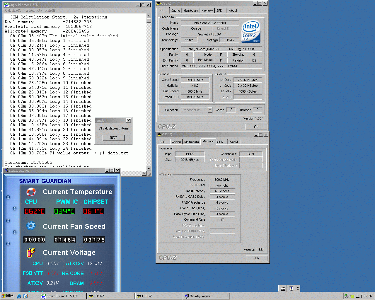

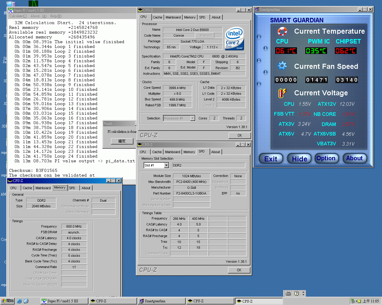

coolaler FANGBING LO (Robinson Lo) 已加入 9/17/03 訊息 53,115 互動分數 632 點數 113 位置 Taichung 網站 www.coolaler.com 12/25/06 #112 參數在做調整後的DDRII1200 4-4-4-5-4-2T又快了幾秒
ctsun Paradise in heaven 已加入 10/10/03 訊息 10,132 互動分數 0 點數 36 網站 www.coolaler.com 12/25/06 #113 老大....是1T還是3T壓?
coolaler FANGBING LO (Robinson Lo) 已加入 9/17/03 訊息 53,115 互動分數 632 點數 113 位置 Taichung 網站 www.coolaler.com 12/25/06 #114 ctsun 說: 老大....是1T還是3T壓? 按一下展開…… 3T會顯示1T,現在的DDRII1200 是3T
coolaler FANGBING LO (Robinson Lo) 已加入 9/17/03 訊息 53,115 互動分數 632 點數 113 位置 Taichung 網站 www.coolaler.com 12/25/06 #115 4GB DDRII 1200 -3T
coolaler FANGBING LO (Robinson Lo) 已加入 9/17/03 訊息 53,115 互動分數 632 點數 113 位置 Taichung 網站 www.coolaler.com 12/25/06 #116 RD600可以讓原本受限於外頻除頻限制的記憶體更容易上DDRII1000以上 BIOS中3T的選項,個人覺得不會比2T慢,卻能以更低的記憶體電壓運作
coolaler FANGBING LO (Robinson Lo) 已加入 9/17/03 訊息 53,115 互動分數 632 點數 113 位置 Taichung 網站 www.coolaler.com 12/25/06 #117 舉例一下3T的好處 這一對G.SKILL2GBGADDRII 800 ,原本只能DDRII1111 在RD600上選了3T,已經可以DDRII1200 4-4-4-5-4-3T VDIMM :2.57V
s837047 榮譽會員 已加入 12/23/05 訊息 2,419 互動分數 0 點數 0 年齡 45 12/25/06 #118 3T的加持下GSKILL 800 變身海盜船 1200 ;em28;
coolaler FANGBING LO (Robinson Lo) 已加入 9/17/03 訊息 53,115 互動分數 632 點數 113 位置 Taichung 網站 www.coolaler.com 12/25/06 #119 2.54v也ok
