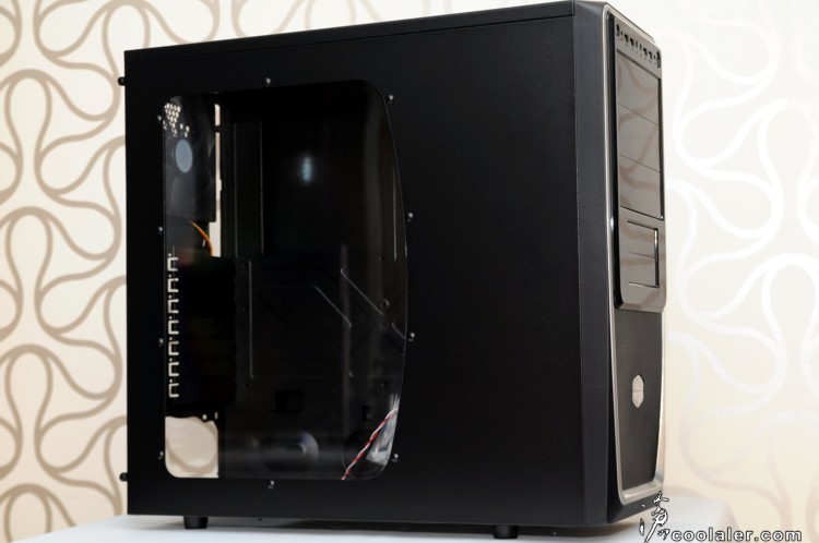

此次要為各位介紹的是Plus的版本。透窗的造型算是中規中矩,面積還算是頗大。

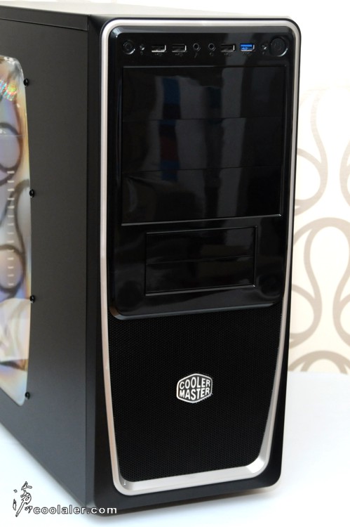

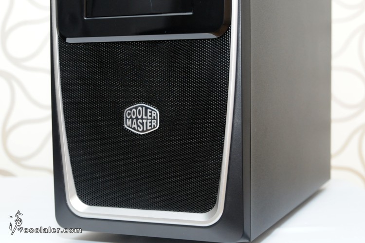

Elite 311的面板其實跟310挺像的,都有簡單素雅的邊框造型,擴充面板皆為鏡面材質,底部則有網孔設計。

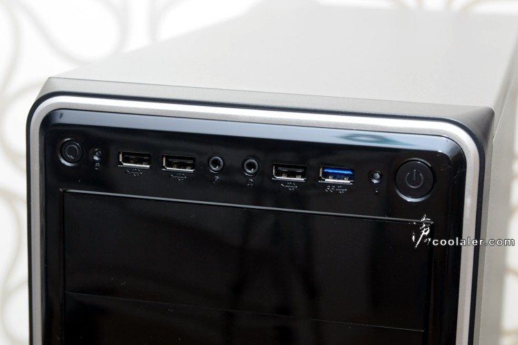

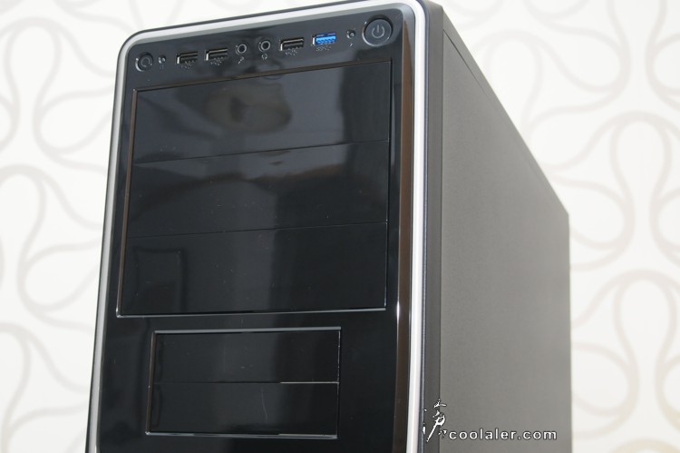

Elite 311 Plus 的IO部分,重置鍵、4個USB(1個USB 3.0)、耳麥孔、電源開關。一般版在這部份的USB介面只有兩個USB 2.0。
面板上有三個5.25以及二個3.5吋擴充介面。

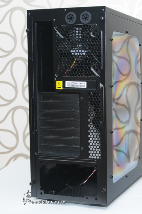

Elite 311 Plus的背部。

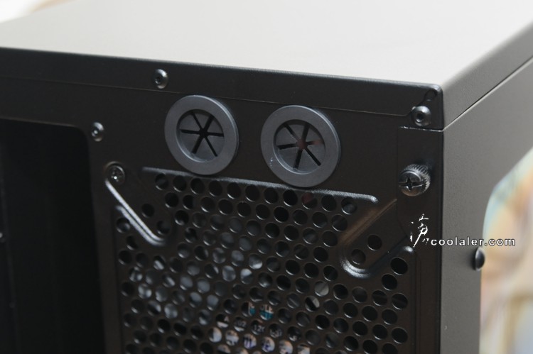

雖然是便宜入門版的機殼,但在背部的上方仍有預留兩個水冷孔。

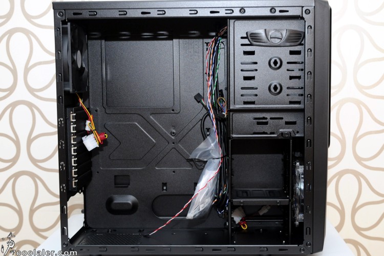

內部整體黑化。

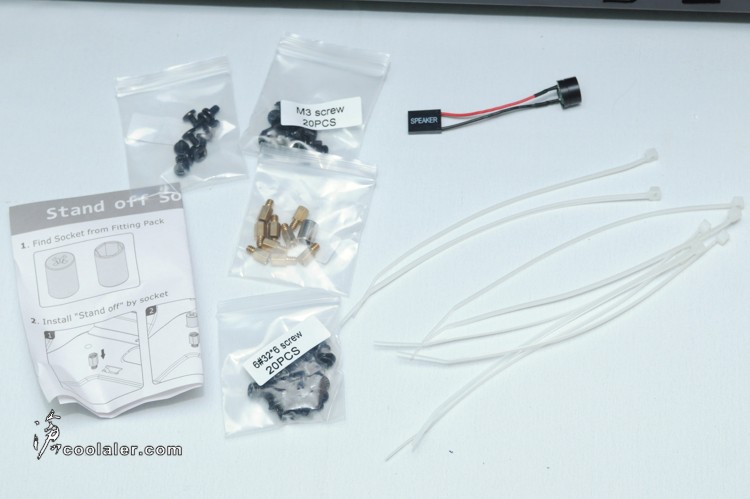

配件的部份。螺絲分門別類包裝,並貼心的附上數條的整線帶。
Elite 311 Plus的頂部並沒有任何開孔。

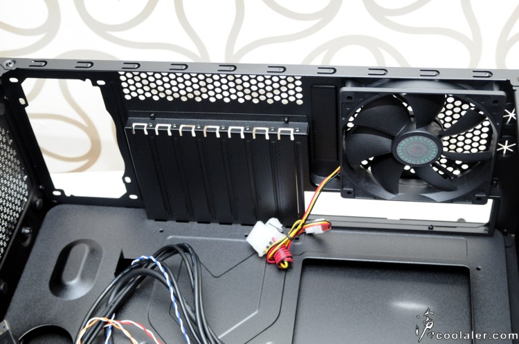

背部附有一顆12公分風扇。介面卡檔板的部份是一般無法重複使用的鐵片。

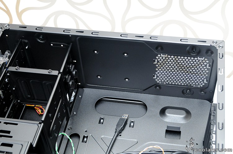

底部安裝電源的位置下方有開散熱網孔,中間的四個孔則是對應2.5吋硬碟,可安裝SSD。

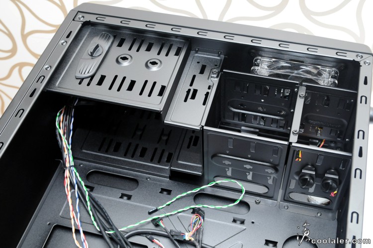

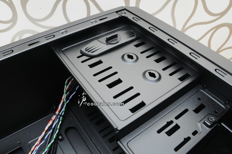

5.25吋可擴充的部份有三個,3.5吋則有二個外露以及五個隱藏。
5.25吋配有一個免螺絲卡榫固定器。

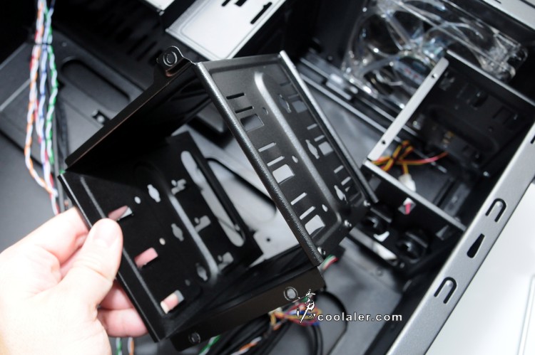

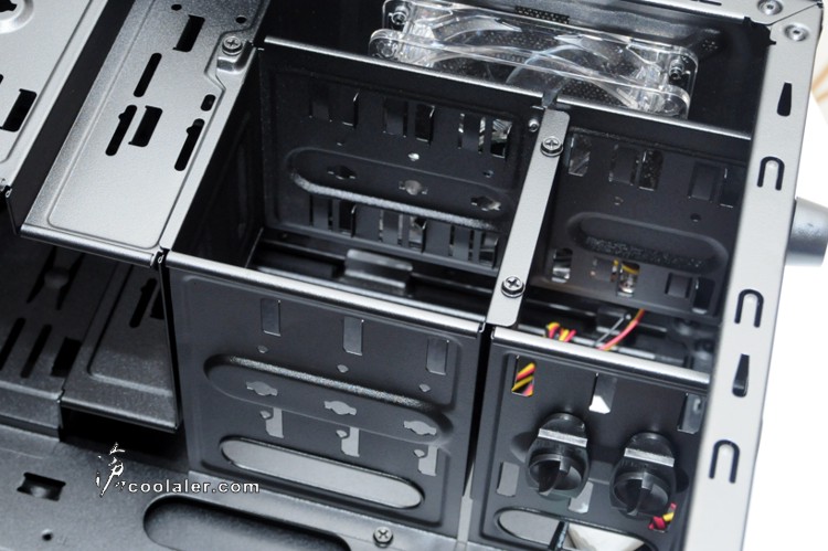

3.5吋硬碟安裝的部份有五個,其中兩個可以使用免螺絲卡榫固定,中間三個一組的部份是可以拆卸。
如果顯卡較長會卡到,你也可以選擇拆掉這個硬碟架。

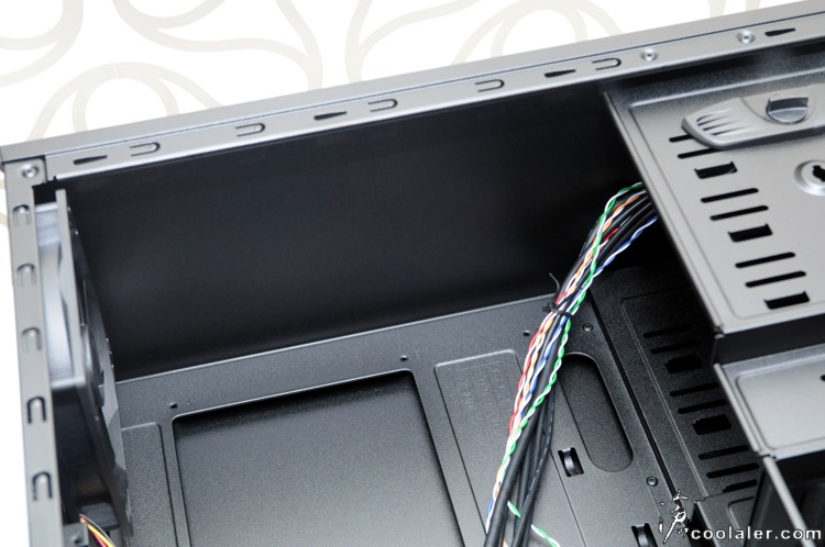

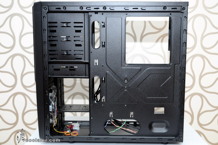

裝主機板的旁邊都有預留一些開孔,可走背線。

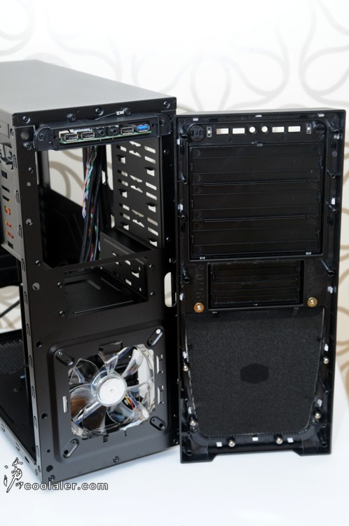

前面板可拆卸。
IO的部份並沒有連接到面板,拆卸時不會拉扯到訊號線。

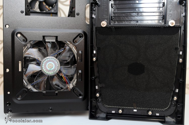

面板底部有一顆12公分風扇(藍光LED效果),對應的網孔內襯是一片濾棉。

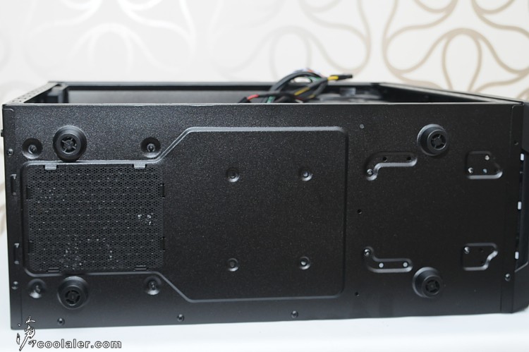

機殼底部。

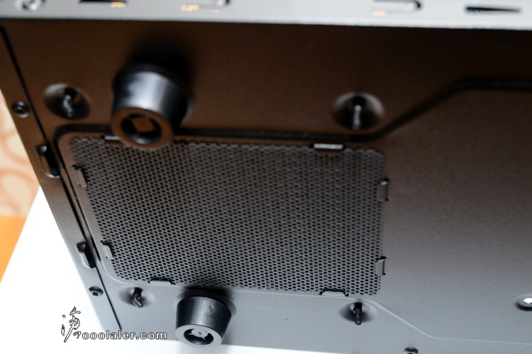

腳墊的部份有比較高一些,方便進氣。對應電源風扇的位置有一片可拆式濾網,方便清洗。

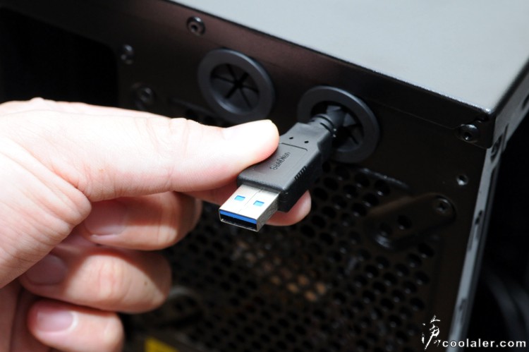

雖然Elite 311 Plus有一個USB 3.0不過是需從主板背部拉訊號。

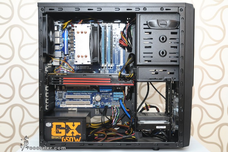

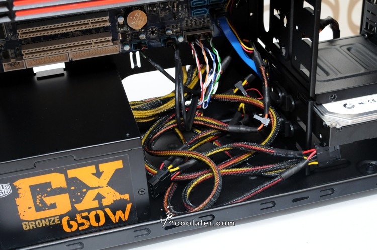

實際安裝,整體空間算是相當剛好,全部走背線也沒有太大的問題。
HD6970大顯卡下去右側剛好,幾乎沒有什麼空間。
底部就是拿來塞一些線材。

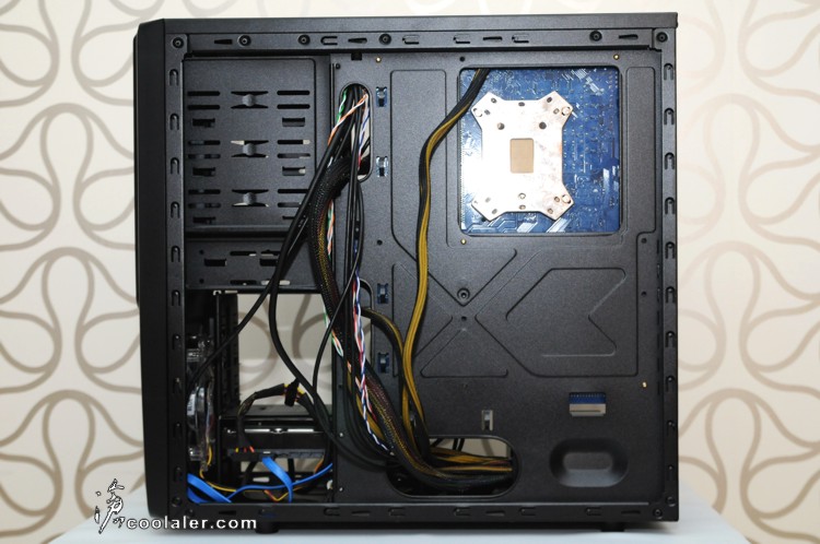

背部

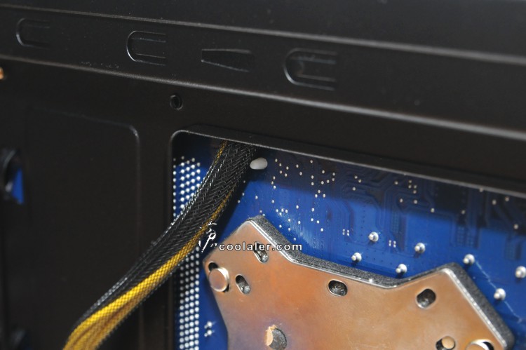

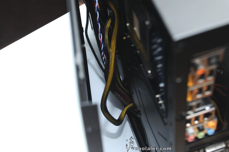

CPU供電的附近並沒有開孔,需從主機板下方穿過,所以一定得先把線拉出再固定主機板。
背部的線材最好整理一下,不然這麼雜亂很難把側板蓋上XD。

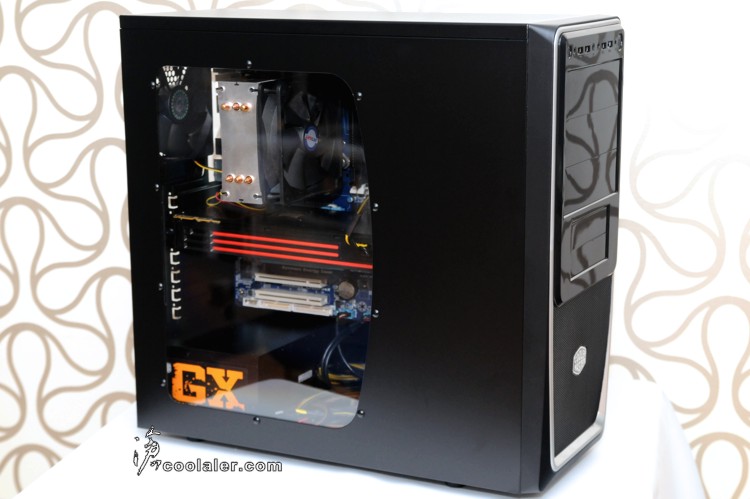

完成!那個GX字樣還真是有畫龍點睛的效果。

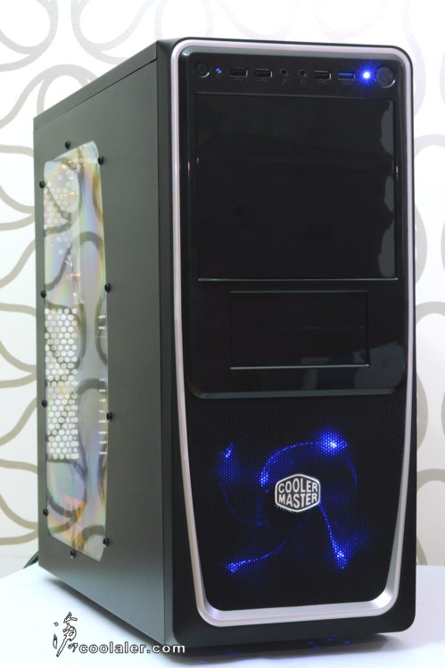

開機!面板底部的LED燈光還好不是很亮,就算是無法關閉也不會覺得它過於刺眼。

Cooler Master Elite 311 Plus外型算是中規中矩,只是面板的鏡面部分可能有點讓人卻步,容易留指痕或刮到很顯眼,不過應該也是有人很愛?散熱的部份前後有兩顆12公分風扇,對於入門或中階的平台是不會有太大的問題,要比較好的話就直接犧牲掉那個硬碟架吧XD。

Elite 311 Plus的背部。
內部整體黑化。
5.25吋配有一個免螺絲卡榫固定器。
前面板可拆卸。

背部
