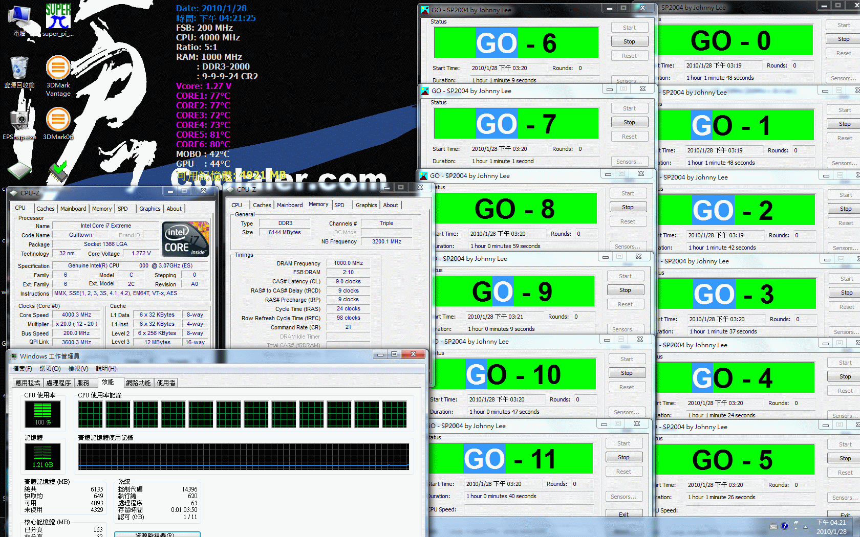

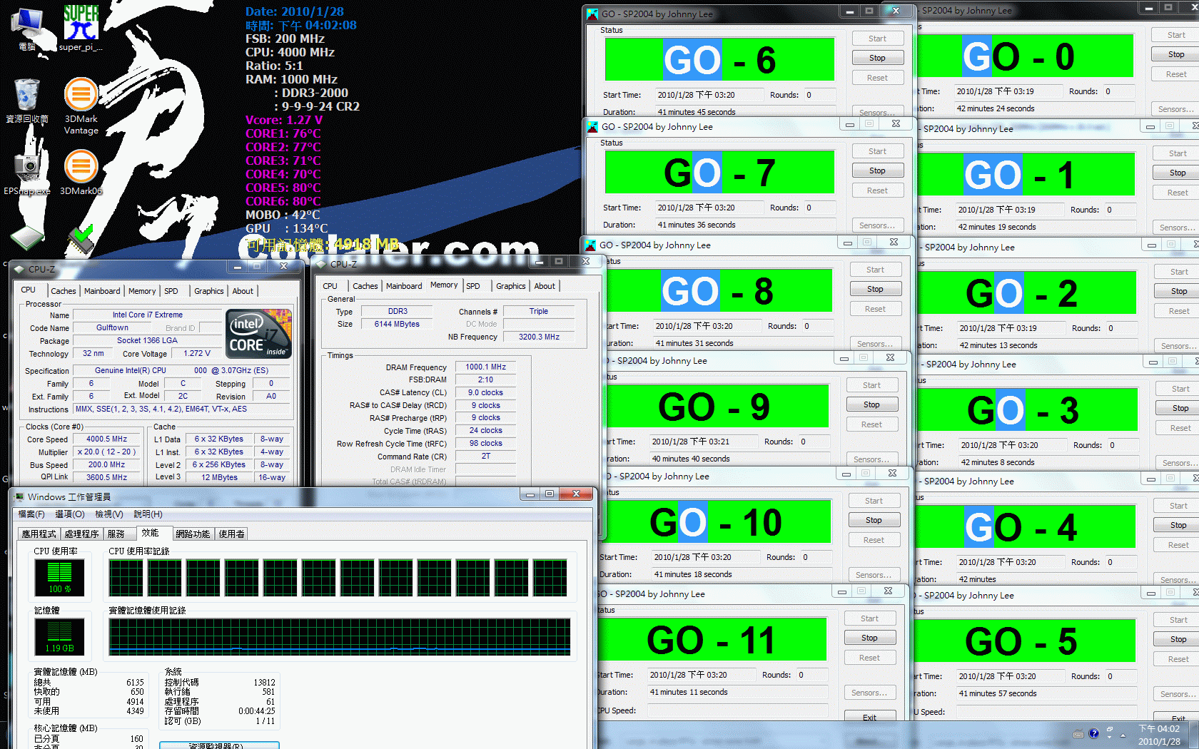

補一張用S1283C SP2004X12 Vcore:1.272V@4GHz 40mins過測的圖 同樣是71~80度
coolaler FANGBING LO (Robinson Lo) 已加入 9/17/03 訊息 53,220 互動分數 637 點數 113 位置 Taichung 網站 www.coolaler.com 1/28/10 #11 補一張用S1283C SP2004X12 Vcore:1.272V@4GHz 40mins過測的圖 同樣是71~80度
wayne711 高級會員 已加入 3/9/09 訊息 602 互動分數 0 點數 16 1/28/10 #12 這顆跟林董手上那顆鏽的很嚴重的HDT-1283是相同的嗎? 還是說有C就是進化板的XD?
coolaler FANGBING LO (Robinson Lo) 已加入 9/17/03 訊息 53,220 互動分數 637 點數 113 位置 Taichung 網站 www.coolaler.com 1/28/10 #13 wayne711 說: 這顆跟林董手上那顆鏽的很嚴重的HDT-1283是相同的嗎? 還是說有C就是進化板的XD? 按一下展開…… 這顆跟林董的是雙胞胎,都是手工製的唯2;em03;
coolaler FANGBING LO (Robinson Lo) 已加入 9/17/03 訊息 53,220 互動分數 637 點數 113 位置 Taichung 網站 www.coolaler.com 1/28/10 #14 1小時過測
