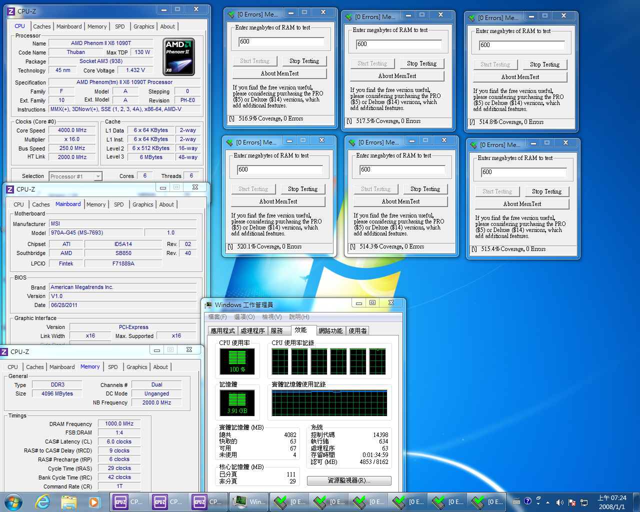

不想買APU!?那就來片MSI 970A-G45 AM3+主機板玩看看!!

500% 輕鬆過測 ;face0;

林董 你要報價一下 你的記憶體 多少小朋友拉 好多人流口水了
這組已經沒賣了吧...
當初AMD平臺專用的DDR3-2000 CL7那組
只是我發現在MSI新的9xx晶片上面.都可以跑到CL6 ;em03;

Q.Q 12800 XL比我跑的這組還高階耶...可是我上1600 CL8都OK喔
小弟上1600 還是一樣系統顯示8G但只有4G可用(系統也有重灌過 ,CPU風扇也有重裝過)
結果都一樣但切換回1333就顯示正常.
前陣子也寫信給MSI只回復我說已轉達給工程師...然後沒下落...XD==
Toppc
12/19/04
11,405
231
63
結果都一樣但切換回1333就顯示正常.
AMD比較不會像INTEL針腳歪掉就掉DIMM的問題~
跑1333正常.跑1600異常的話..通常都是副參數卡到...跟BIOS無關
舉TRTP這個值來說好了
在AMD平臺上除了推土機外..最大只到7
但是在INTEL上面卻到10
可是有些4G單條的..TRTP這個值要調成8才能穩跑...
這情況主機板RD再利害也沒辦法生出東西給你...
不過建議先把TRFC設成350(兩個都設)試看看
大多數人在AMD平臺都是這邊吃悶虧(尤其是4GX2)
P.S DDR3-1333是標準..只要超過這頻率.對主機板或記憶體來說
都算是超頻(就算你買的記憶體是DDR3-2133...那也算是超頻上去的記憶體)
像這種問題你去問板廠的客服或工程師...能回答你的.我想.....很難 ~"~
你去想像一個流程
你回報問題=>他們再回報到內部=>內部開始查問題..並且找出該組記憶體
如果剛好內部沒那組記憶體可以驗證=>買或借=>到OC工程師=>驗證=>
FAE=>客服=>你!!
就算真的有搞定...你應該也會等到昏倒吧 ^^"

2133應該是上不去的吧?
好想買一張來套我的550,
有支援開核嗎?好想玩...
Toppc
12/19/04
11,405
231
63
2133應該是上不去的吧?
好想買一張來套我的550,
有支援開核嗎?好想玩...
以AM3來說
AMD要上2133 大概就ASUS的990FX晶片組吧(970我是沒試過)
當然也得搭配E0版核心(就是六核系列)才有機會(CPU當然也得記憶體控制器夠強)
微星的話大概2100到底...
會只秀DDR3-2000的原因是因為手邊所有E0版都上得去
原本AM3用的開核跟選核功能都有保留 ^^

果然新板子就是好超 舊板子一整個落賽 真囧!
有空我抓張副參數詳細設定的圖給你啦 ^^
你再跟著設定看看嚕....
不過MSI 9xx晶片組的記憶體線路是有重新調整過沒錯(可以說全面翻新)
也確實能上更高(尤其是目前GSKILL展示的DDR3-2000 CL6插滿四根)
目前感覺是因為轉換UEFI的關係..有些變化不夠彈性罷了
