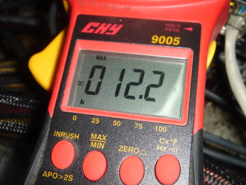

Toppc 榮譽會員 已加入 12/19/04 訊息 11,405 互動分數 231 點數 63 10/23/10 #43 電壓1.48V 超到4G 散熱器用HDT 1283搭配二代扣具 MSI 870A-FUZION POWER EDITION [YT]BQM8h9WRzug[/YT] 最後量得最高耗電為22.7A 也就是上到4G耗電也得吃到272瓦!!
Toppc 榮譽會員 已加入 12/19/04 訊息 11,405 互動分數 231 點數 63 10/23/10 #45 使用AMD自個家出的燒機軟體來測試穩定度!! 在超到4G時.....最高竟然只有146瓦
