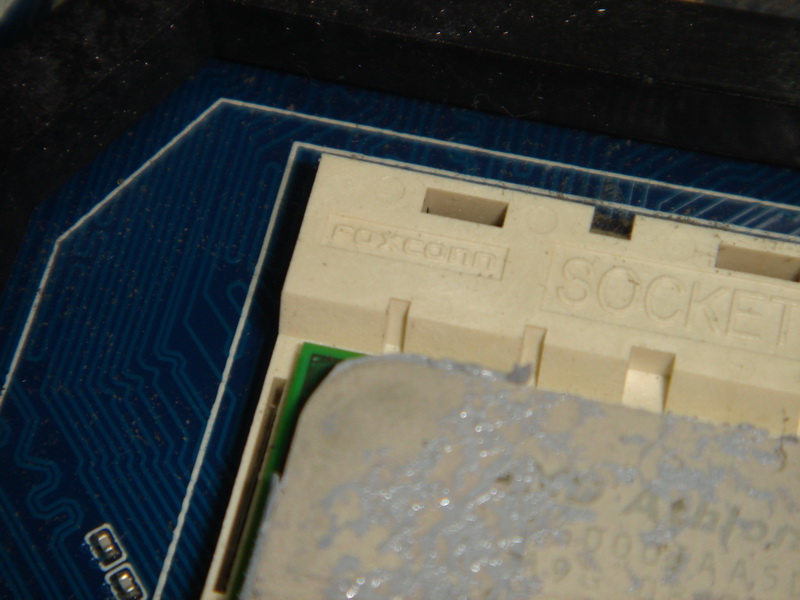

鴻海FOXCONN底座

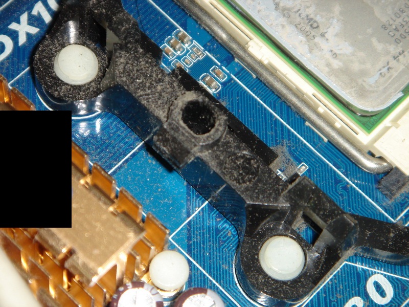

在CPU底座上會有這個小LOGO
另一辨識重點...塑膠背板 尤其採用卡榫固定

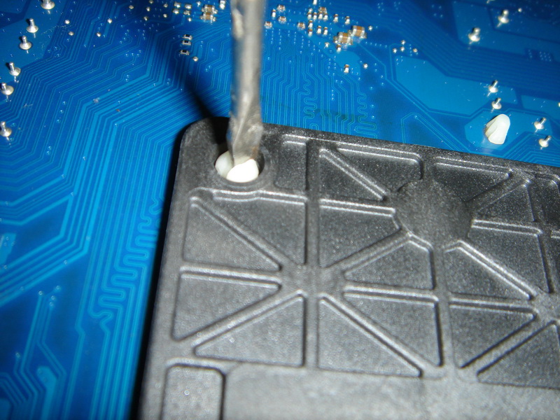

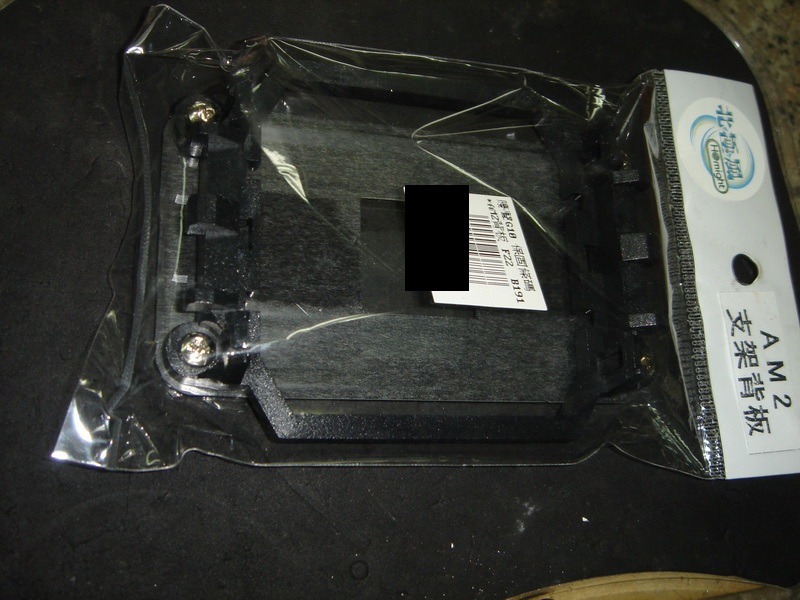

先將背板卸下
換上鐵製強化背板..不一定要如圖片所示.但是一定要有做溝槽做補強的鐵製背板

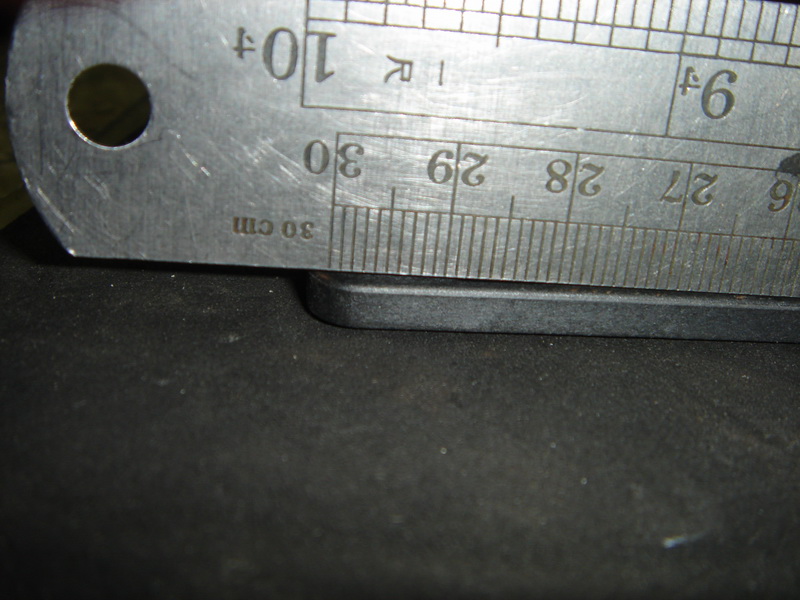

這是用鐵尺量給大家看的彎曲程度.幅度不大...不過翻過來看主機板背面其實可以很明顯看得出來

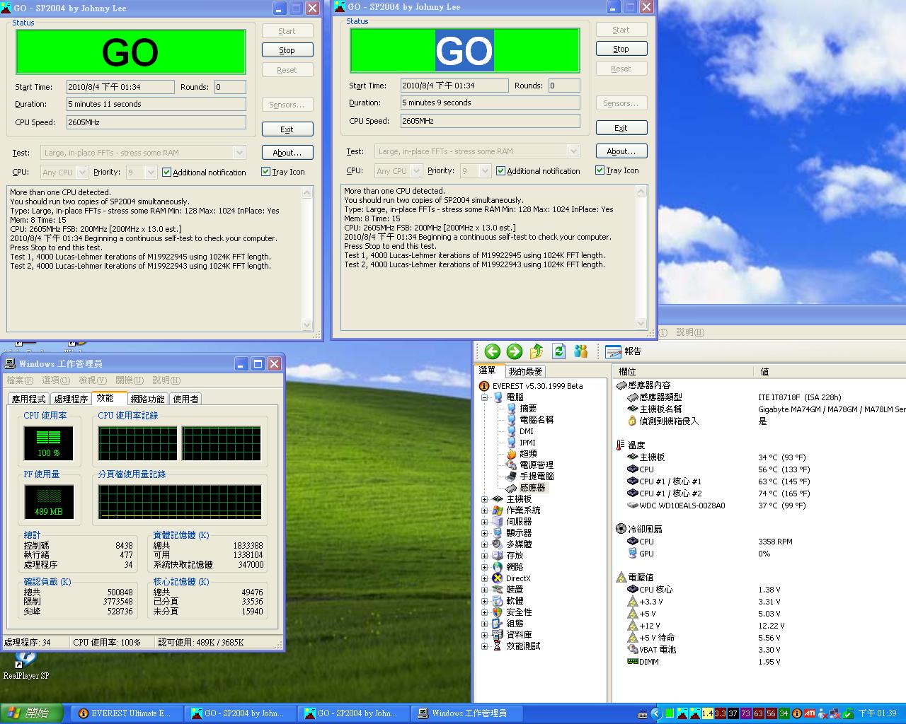

快速自我測試方法:

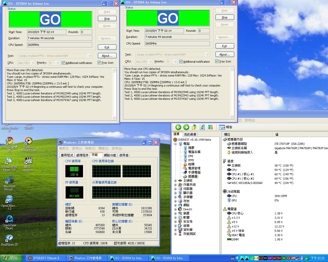

先找一套可以吃光所有核心使用率的燒機軟體
SP2004,EVEREST,HYPER PI等這類都OK
圖片是用SP2004當測試
左邊的SP2004 中間約兩分鐘時有先按停.請忽略之

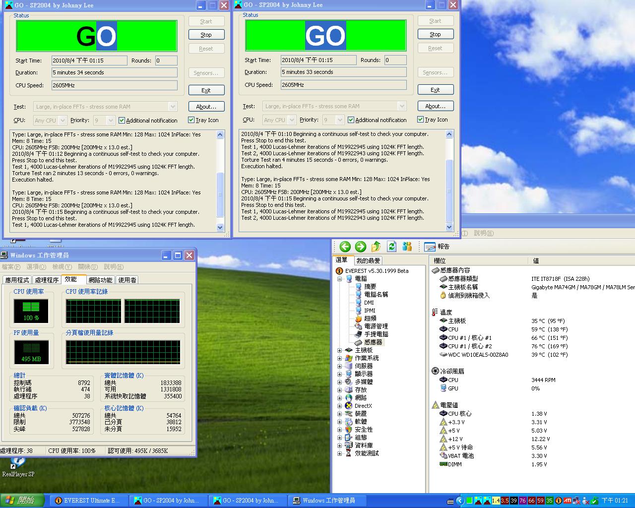

最好兩個核心都燒機 大約要到4~5分鐘左右核心就已經高達上百度接近斷電保護熄火的邊緣

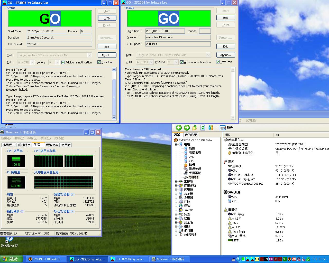

如何知道是背板造成的!?
很簡單..下圖為主機放倒..然後把扣具放開(就是散熱器用放的不扣緊)
溫度馬上大降至7x度
重塗散熱膏之後.一樣扣具不扣緊..溫度差異不大
換上鐵製背板後.....主機直立燒機.溫度不在往上狂飆!!
