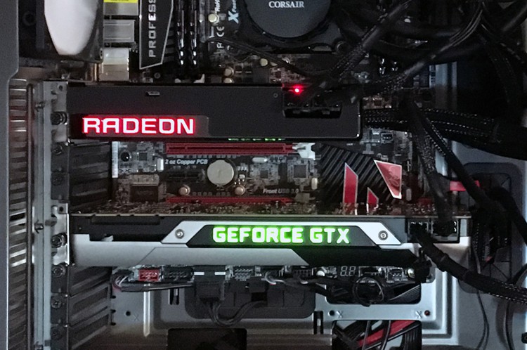

AMD+NVIDIA 顯卡混合使用並不是新聞,早前在 PhysX 的時候就有此應用,
不過那都不是正規且實用的混交,最近 DirectX 12 又將此話題帶上了檯面,
先前在 Ashes of the Singularity 遊戲上就有媒體實測過A+N,效能也有加成,
這次在 Ashes of the Singularity beta II 中似乎效果更為顯著。

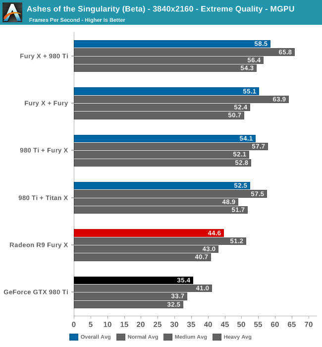

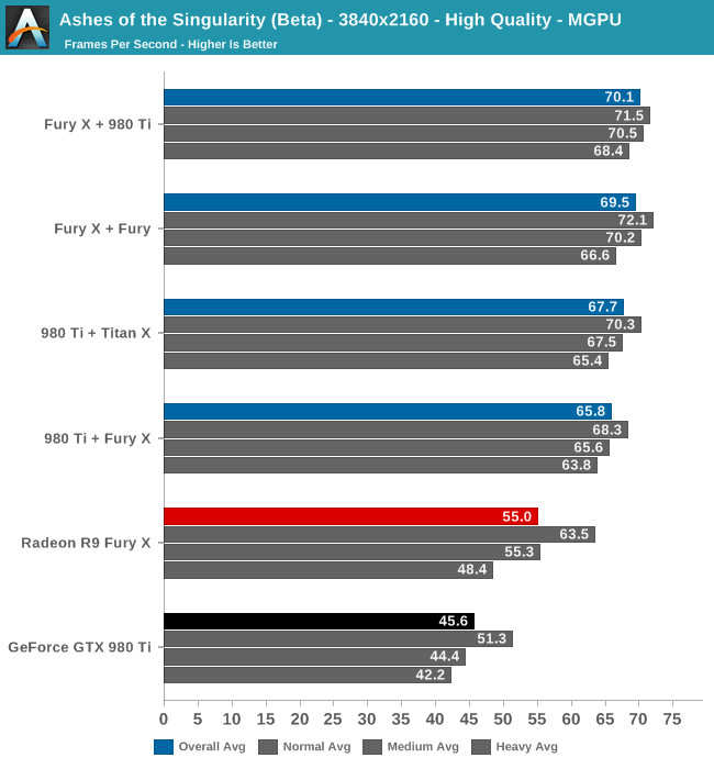

以下是 Anandtech 所測試的結果
3840x2160解析度,高畫質設定
3840x2160解析度,極高畫質設定

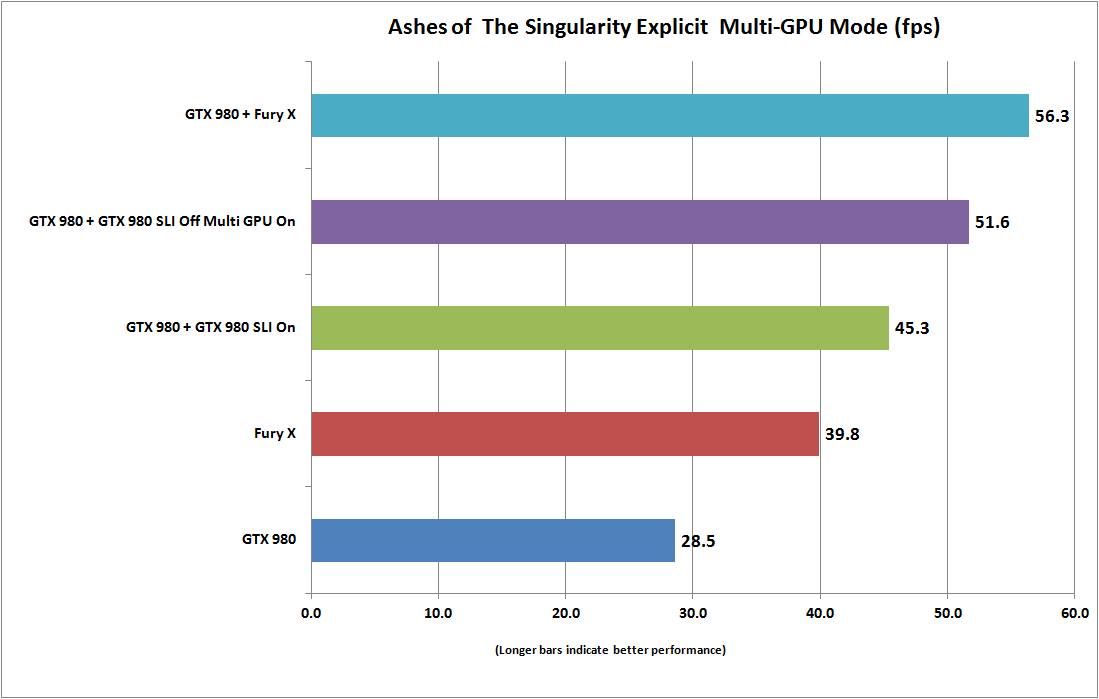

以下是 PCWorld 所測試的結果
可以看到混搭確實是有效能上的加成,上面 GTX 980 + Fury X 甚至比 GTX 980 SLI 還要高。
但這也要遊戲本身有支援 DirectX 12 中的 Explicit Multi-GPU 模式才行。

傻眼 980TI+TITAN X 跑輸 980TI+FURY X 有沒有搞錯阿??
這不是什麼很奇怪的事情阿,兩家握有的技術本來就不大一樣了,正所謂N有N強的地方A有A強的地方,兩方合作互補長短
這以後是玩家福音,用A+N來玩我還記得當初要這樣玩,不是要用破解就是要買特殊版(例:微星870A)那種有特殊晶片支援的
另外比較好玩的事,是980TI+FURY X跑的居然比反過來的FURY X+980TI還要低XD
我記得我有位很會玩電腦的同學說過是N家卡比較被動,A家的比較主動所以才會有這種狀況,當時並不是很懂?
但是實際狀況到底為何?有沒有專家來解答一下咧?
為什麼A(主卡)+N(次卡)會比N(主卡)+A(次卡)要來的強咧?
應該不是吧,會這樣應該是980TI比 FURY X 強 所以980TI當主卡分數比較高
