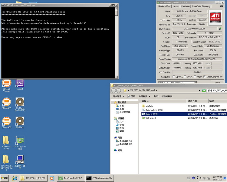

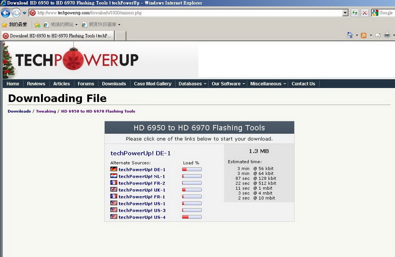

改法教學 !
先連到圖片中網址列的TWEAKUI裡面下載修改工具
解壓縮後..執行FLASH_TO_6970.BAT (直接點兩下)

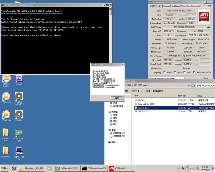

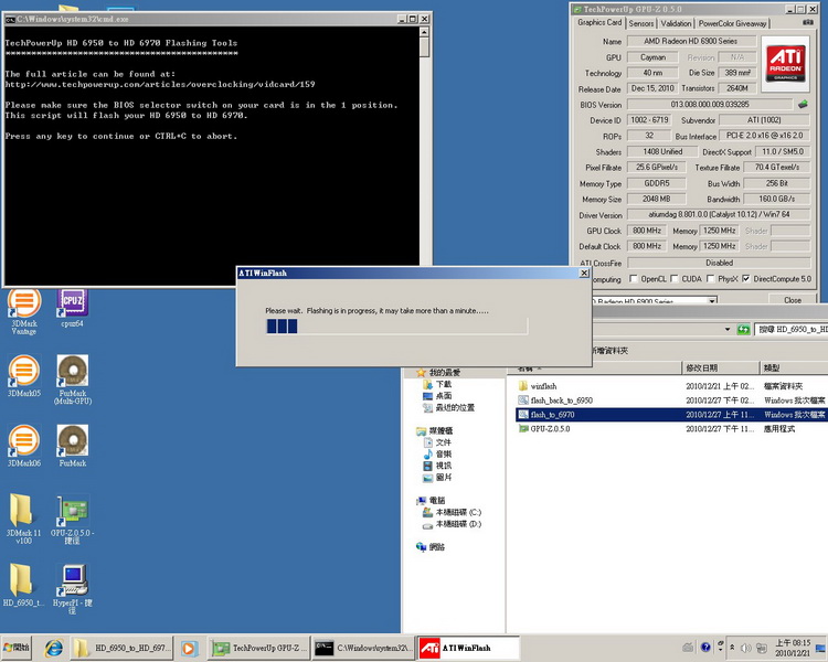

軟體會自動開始跑

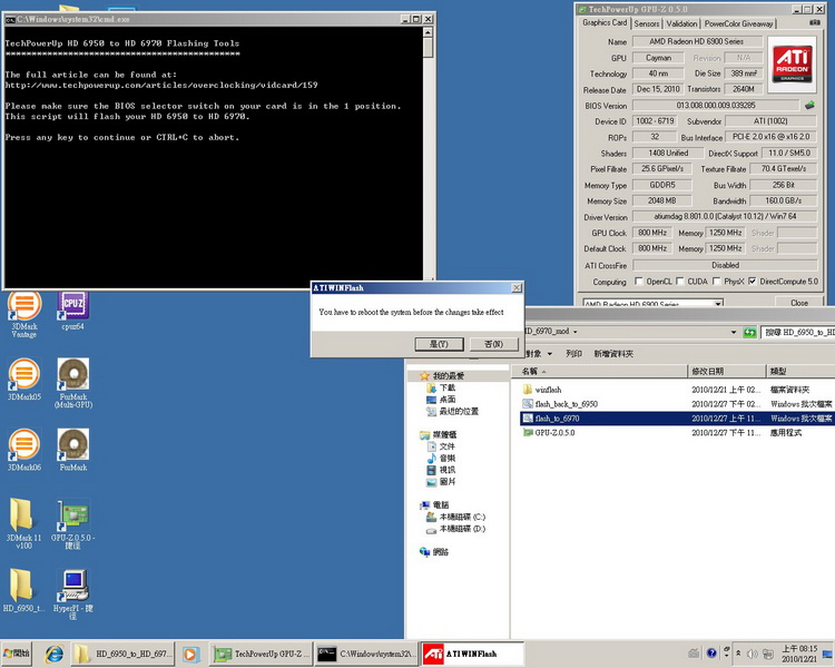

一直到出現這個提示
按下"是" 會自動重新開機!
重開機後就OK了~
