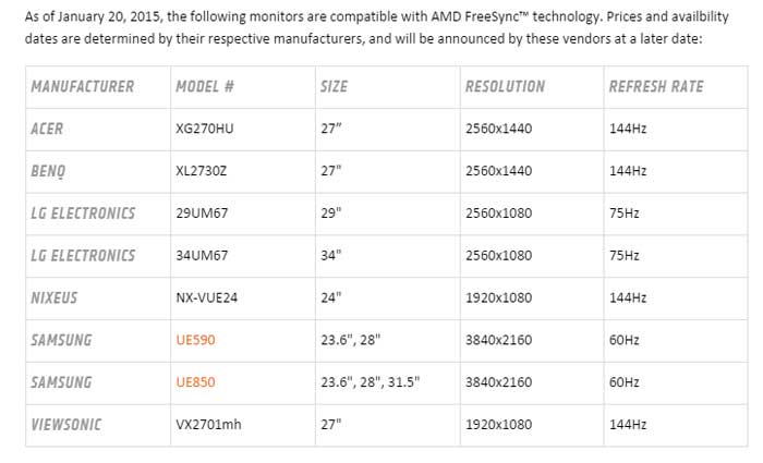

顯示器方面,Freesync技術至少得到了包括Samsung、BenQ、Acer、LG、Viewsonic、Nixeus在內的多家顯示器廠商的支持,還有ASUS這樣腳踩AMD、NVIDIA兩大陣營的廠商,截至今年1月底,至少有11款FreeSync顯示器發布或上市。

那張表漏掉 Iiyama
