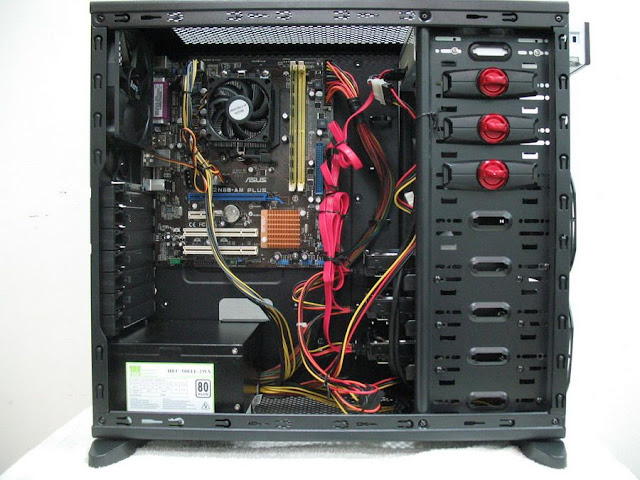

整線狀況..空間還算大..整完不會很擠.不會影響前後散熱對流~

CPU位置很空曠.直接讓後方12公分抽風帶走熱量..不過組這台這次散熱重點在下方3顆硬碟..前方已加裝2顆COUGAR 12公分9葉扇來散熱了
零件全部就定位.風扇火力展示狀況
全部安裝完成~散熱與升級空間還相當大

怎沒整線?
從側板洞洞就看到一條電源橫著過去
感覺蠻突兀的
