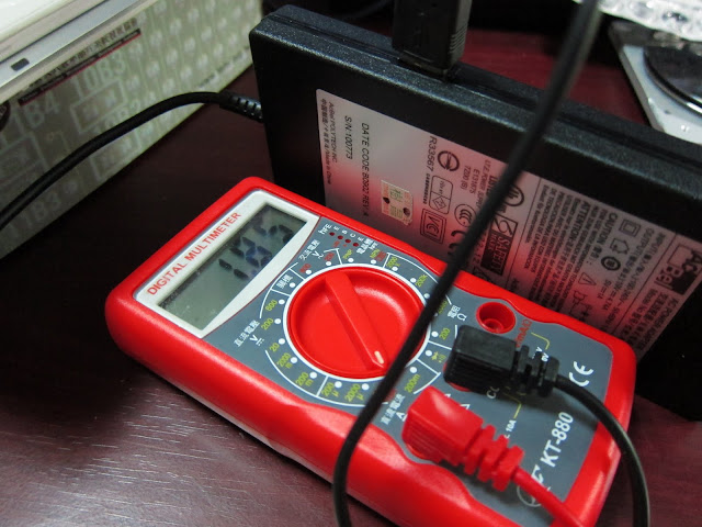

再來看看我自己買的充電器提供的電壓,
當作對照組XD
很標準的5.00V
電流最大達到1850mA
已經達到USB3.0 900mA的標準了XD
USB2.0規範在500mA,不過我的筆電才350mA太誇張了=ˇ=|||

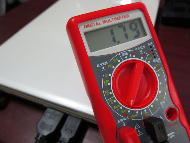

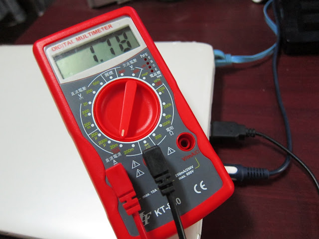

精彩的來了!!
原先測得350mA,現在測得1780mA!!
另一個測得1760mA,也比原先的350mA還要多了!!
