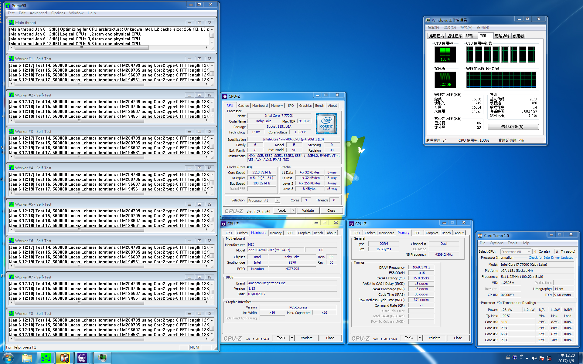

這張圖是4.5G時跑的溫度
先抓出散熱器能承受的電壓(電壓越高 溫度就越高)
但要預留點空間
一是 頻率上升後 溫度會再小幅上升
二是 memory頻率提高的話 會加SA/IO電壓 也會讓CPU溫度再熱一些
下圖可以看到 4.5G時..用PRIME 95 2.8x版本(含AVX指令集)
溫度大概在85~87之間

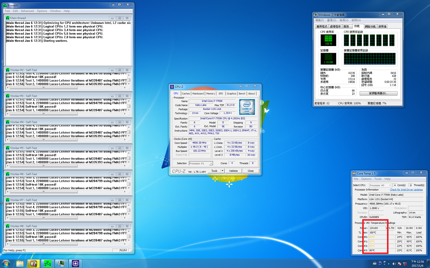

所有變數不變的情況下...直接拉到4.8G
各位可以發現.....溫度會小幅增加 但比例不會很大
再拉到4.9G
溫度又再往上提升

先來張PRIME 95 2.7X版本 不支援AVX指令集的燒機軟體
跟前面4.8G跑相比較
AVX支援下溫度為 92/90/86/78
AVX不啟動下溫度為78/76/63/67
溫差竟然差了1x度....
那再試看看4.9G
跟前面溫度相比...也是有1x度的溫差阿

直接上挑5.1G
輕鬆過測...溫度還有空間

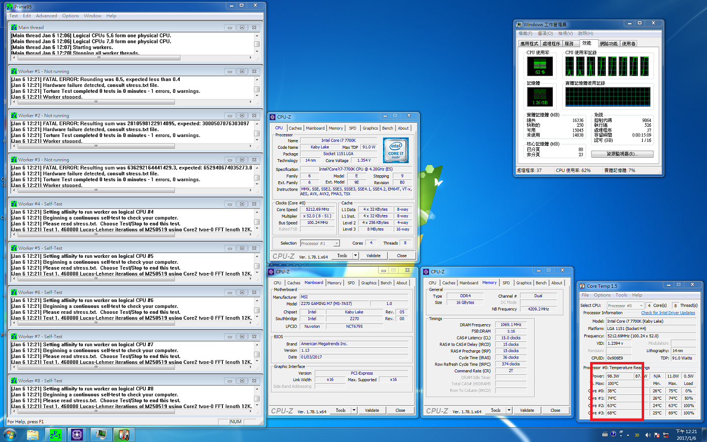

再上 5.2G
有核心撐不住了...
那5.2G能不能燒PRIME 95 no AVX ?
當然可以 電壓再補一下嚕...
