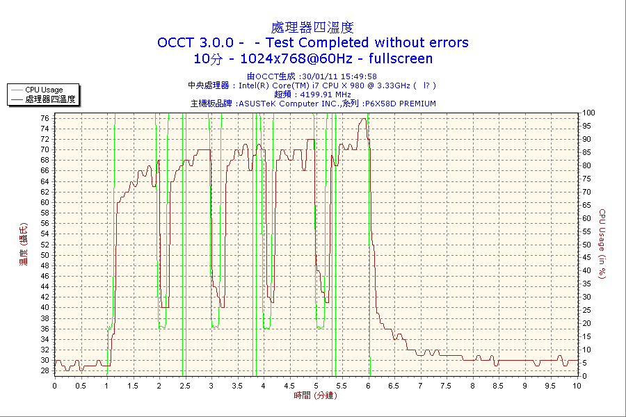

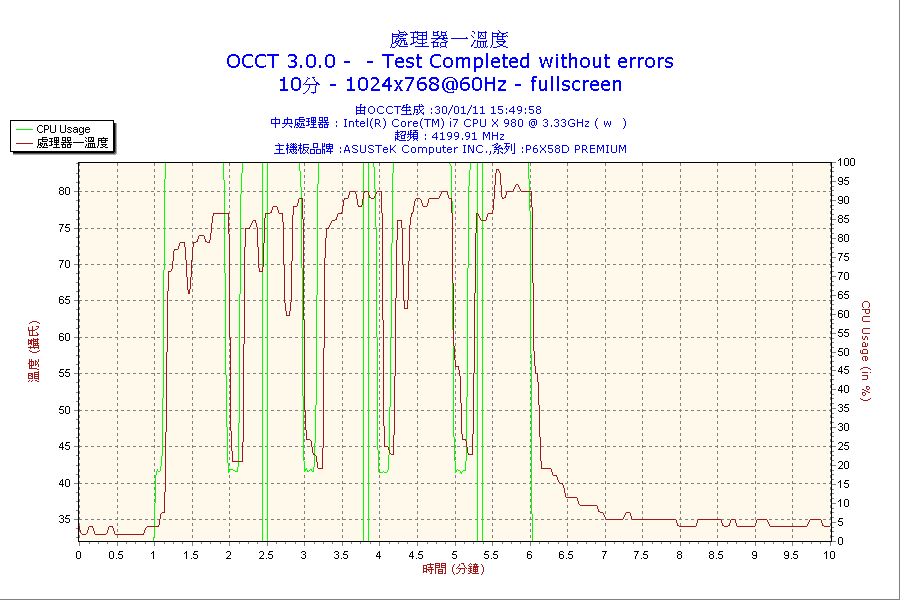

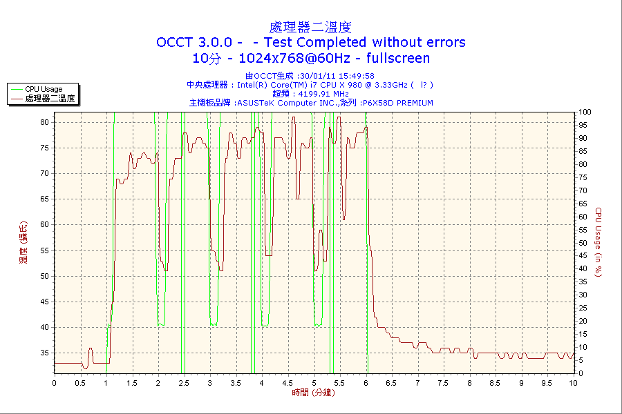

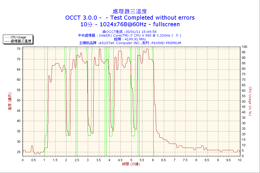

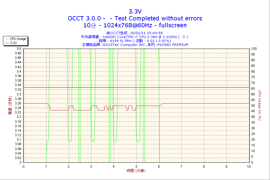

再來就是顯卡滿載下的FULL SCREEN 重載測試
測試平臺:
INTEL 980X OC 4.2G
ASUS P6X58D-E P
GSKILL DDR3-2400 CL8 6GB
WD 160G/SATA
HDT 海神搭配影隼2500轉PWM風扇
振華白金冰蝶550瓦
MSI N560GTX Ti TFII

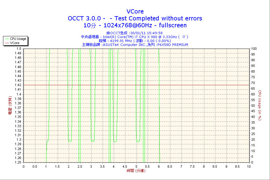

CPU溫度1~4 比對耗電狀態
CPU電壓
3.3V輸出狀態 抖幅來到千分之9上下

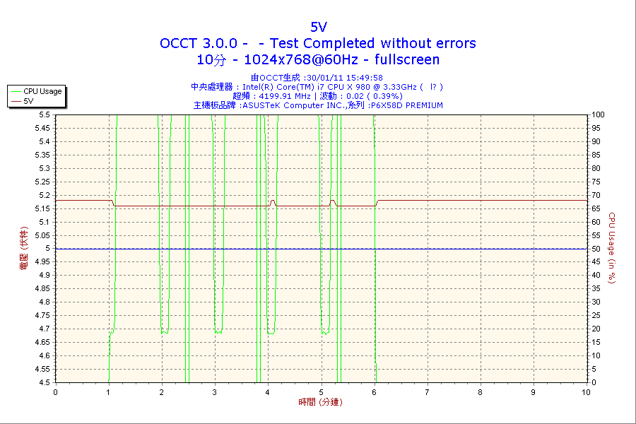

5V輸出狀態 同視窗模式 抖幅維持在千分之4不到

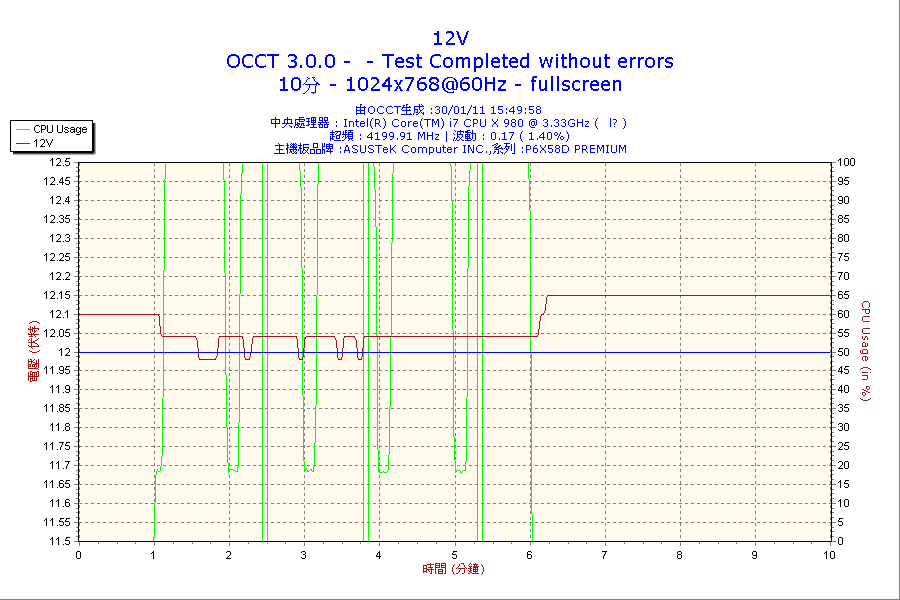

12V輸出狀態 抖幅略為增加到百分之1.4

其實在正常情況下... Power 一般都會照著 ATX 2.2 ~ 2.3 的規範來設計砲兒...
也就是 12V 雙路輸出甚至是多路輸出! (視瓦數而定!)
但就以白金冰碟來說,額定功耗是 550W ,PCB 理應設計雙路輸出即可,但所用的 PCB Layout 預留了四路輸出
應該就有可能是 1000W ~ 400W 都是用同一塊 PCB 下去改 BOM 生產的... 這在業界是很常見的成本品質控管的作法!
在則將四路輸出做成並連,變成單路輸出也是這陣子的主流喔!! 所以看到 12V 單路輸出反而是正常的設計喔!
怎麼說呢... 因為較早期的 12V 雙路或多路輸出的砲兒... 遇到一些使用雙 6 Pin 以上的顯示卡時,會有跳電的情況!
加上 SLI 及 ClossFire 的使用者越來越多... 分成多路 12V 因而限制住了電流輸出量,反到成為了需要大功電顯卡的阻礙!
印像中海盜 Corsair 的砲兒一開始就都是單路輸出... 後來帝海,海韻,全漢等等的砲兒就都慢慢出現12V單路輸出的設計了!
看來當時的海盜就已經聞到點端倪了! 這點不讓小弟我配服!!
對穩定度有沒有影響.... 就理論上來說12V 並連四路... 相對的遇到大功耗的機器,這四路也是分擔著四等份的電流輸出!
所以基本上是不會有任何"太大"的影響,加上似乎是全日系電解電容,穩定度應該還算可靠!! 固態電容部份就有待考驗了!
