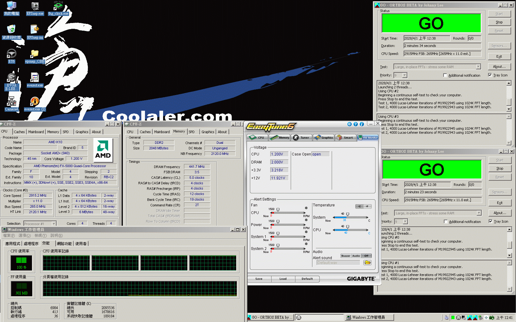

coolaler FANGBING LO (Robinson Lo) 已加入 9/17/03 訊息 53,154 互動分數 635 點數 113 位置 Taichung 網站 www.coolaler.com 11/4/09 #17 tower120 用放的 cpu電壓降到1.2v HT及NB全部超到底,電壓預設 CPU時脈2915MHz,燒機看看能多久

coolaler FANGBING LO (Robinson Lo) 已加入 9/17/03 訊息 53,154 互動分數 635 點數 113 位置 Taichung 網站 www.coolaler.com 11/4/09 #19 1 hour pass

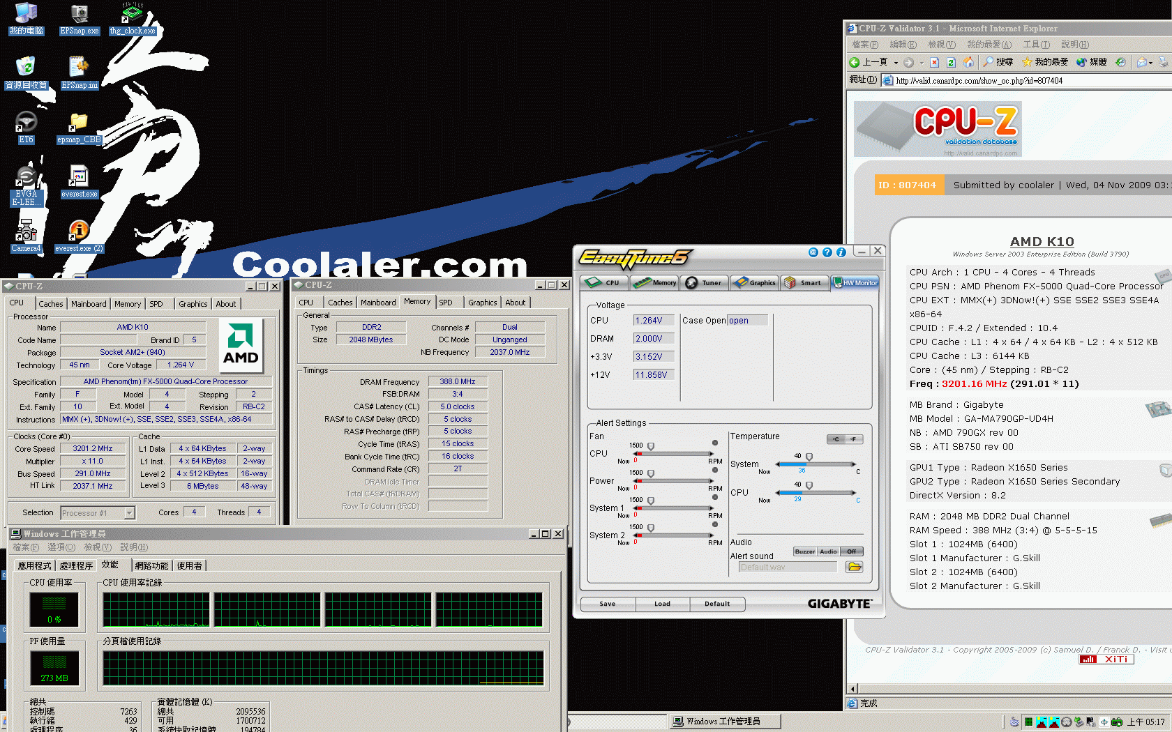

coolaler FANGBING LO (Robinson Lo) 已加入 9/17/03 訊息 53,154 互動分數 635 點數 113 位置 Taichung 網站 www.coolaler.com 11/4/09 #20 3200MHz
