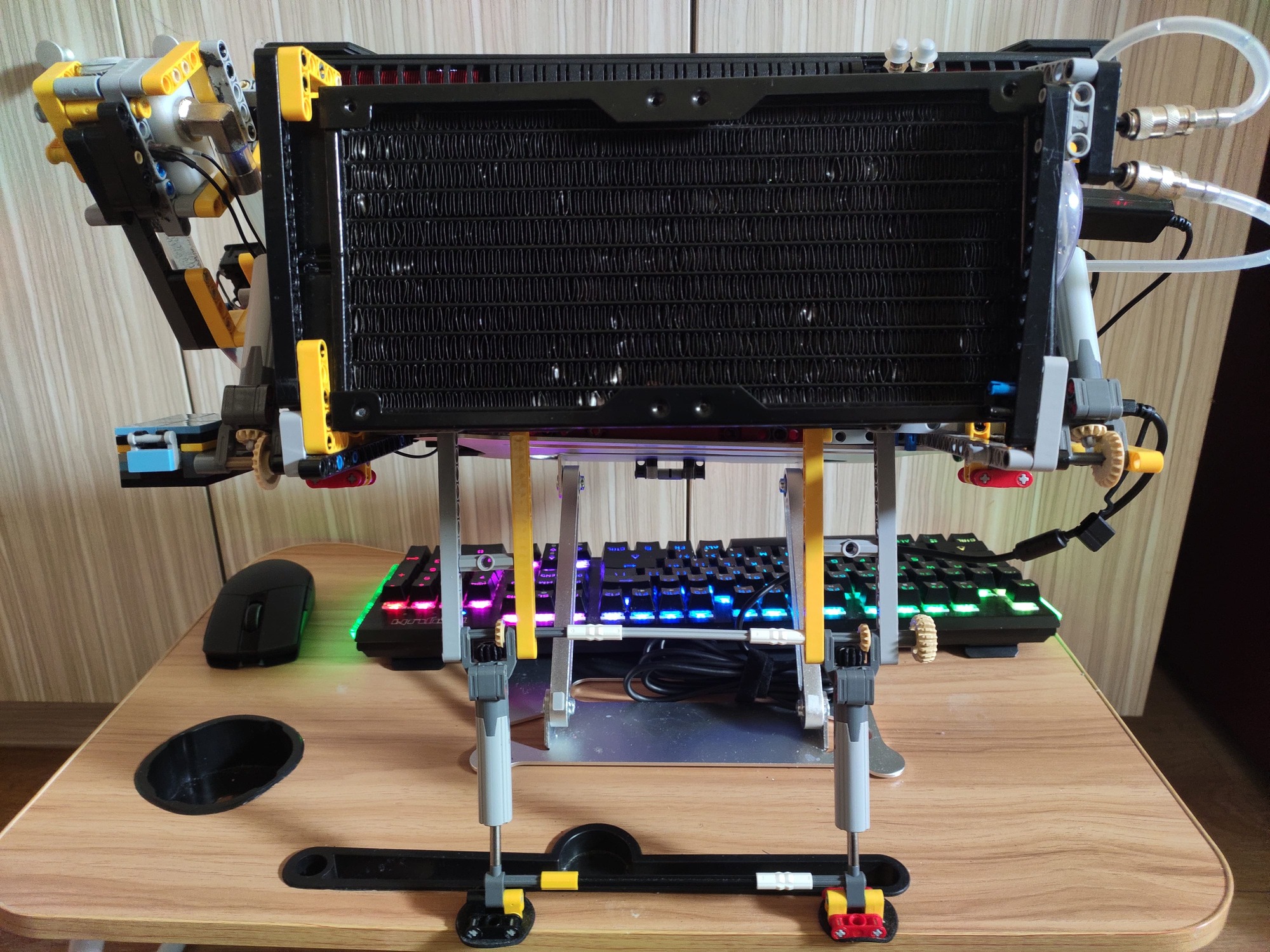

筆電雖然便攜 , 但一直存在著散熱的問題,尤其在跑一些3A大作,那種猶如飛機起飛的聲音,除非是戴上耳機,否則真的令人吃不消。
▼先放上完成照

▼早前在網上看過一些用積木製作的筆電架,家中剛好有沒用的積木,自己也試做了一個,除了顏色搭配外,看起來還不錯,然而筆電架對於降溫是有限的。

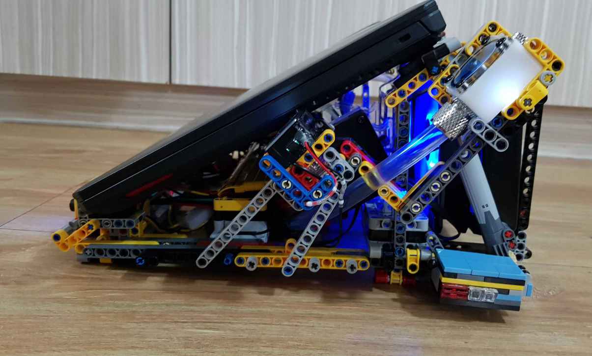

▼接著就是把水箱風扇跟水冷排塞進去筆電架上,接上水管,再加上水流計跟溫度計,之後加冷卻水,接著啟動……這次成功了。
檢視附件 12188
檢視附件 12189
測試結果:
室溫23度CPU溫度從原本的9X度降到6X度GPU溫度也從7x度降到4X度。耳朵也清淨多了,因為飛機不再起飛了,風扇轉速從原本的5XXX轉降到頂多3XXX轉

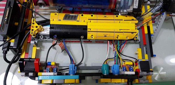

然而在進行測試時,發現水箱要立起或是水量要很少,但立起水箱,筆電架的空間不足,而水量少,水溫則容易升高,只好作罷。如各位有什麼好方法,給個建議,前提是不要去動原本的結構,因為那將會是個大工程。
▼放上一張裝好線路的照片,亂到不行。
檢視附件 12193
▼由於"一鍵抽水"目前卡關 , 我就把抽水泵電磁閥先行移除 , 然後把線路重整 , 接著做個"電箱蓋" , 把線路收在裡面。
檢視附件 12194

▼"水冷啟動按鈕" 由左依序為 : 風扇旋鈕 . 抽水泵 . 電磁閥 .溫度計及水流計的燈效,最後則 是水冷泵旋鈕
檢視附件 12195

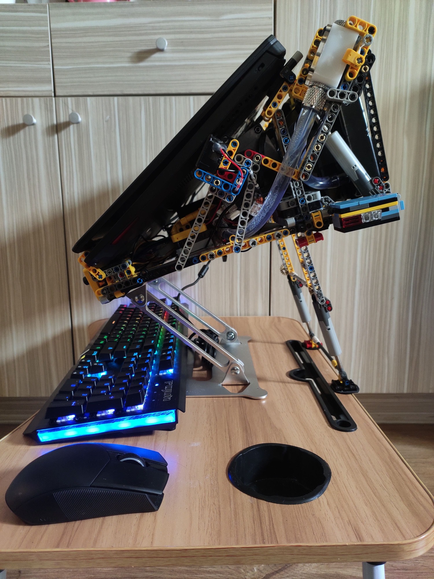

正面照 :
檢視附件 12197
右側照:
檢視附件 12198
左側照 :
檢視附件 12200
背後照 :
檢視附件 12201
檢視附件 12180
這樣就算改裝成水冷 ,筆電在脫離或攜帶上並不會因改裝水冷而造成什麼麻煩 , 而且原本的風冷也沒有破壞 , 往後在接頭處會改成"止水快接頭" , 這麼一來筆電要脫離水冷的時候 , 只要10~20秒就可以解決了。

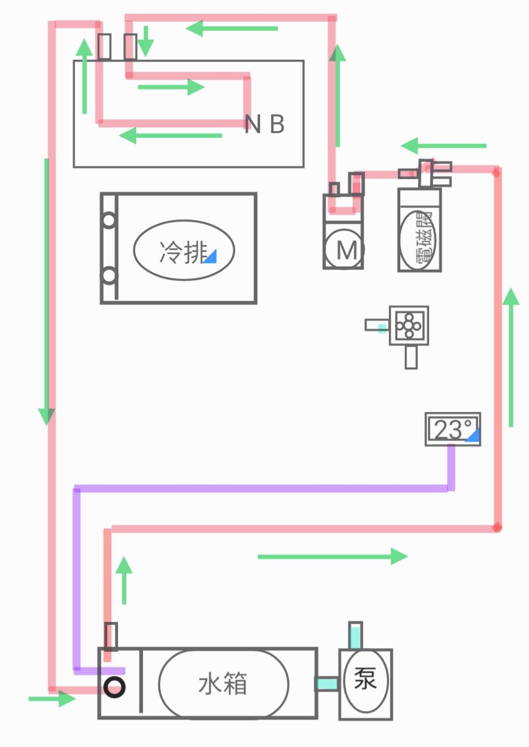

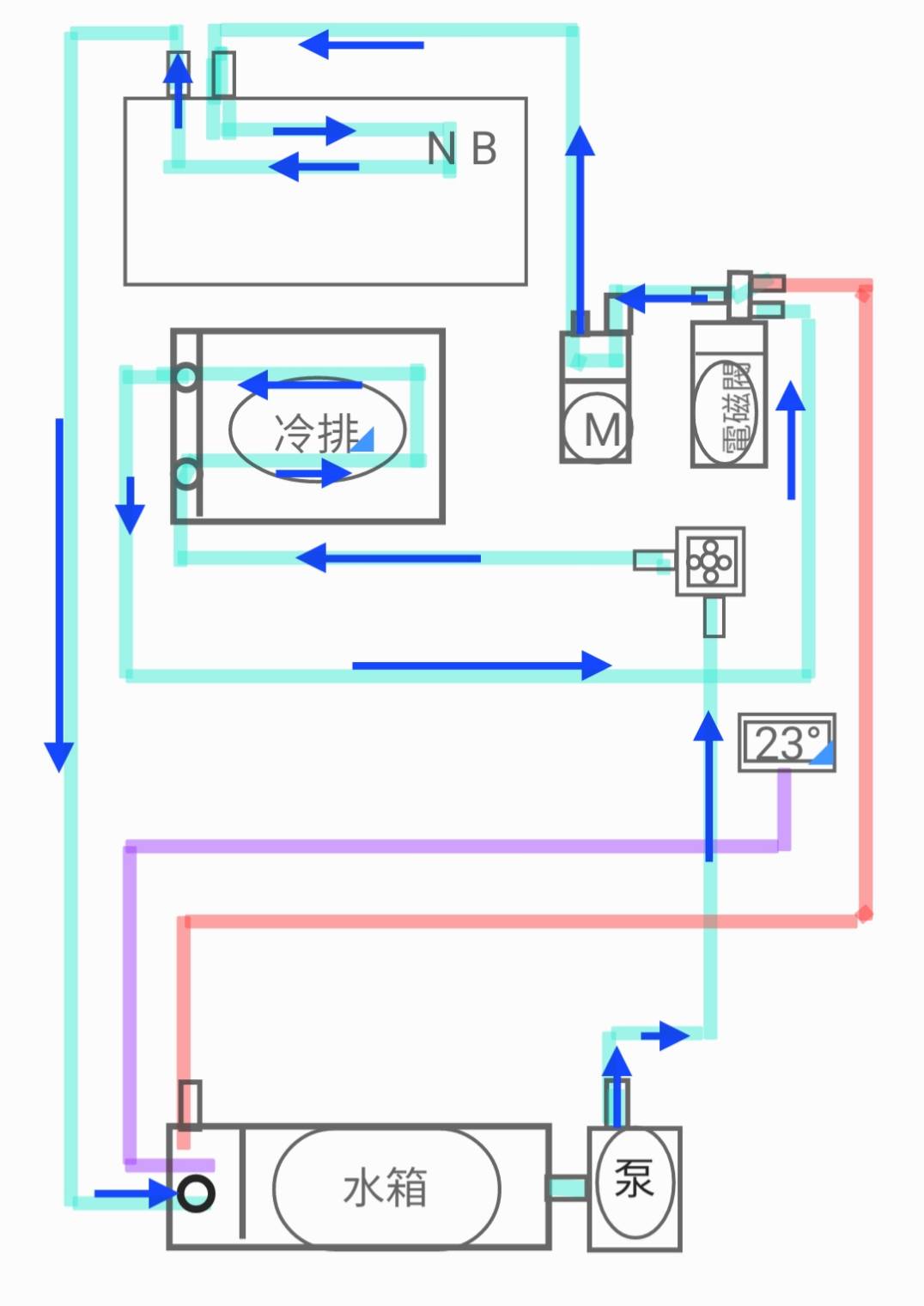

這幾天重新想好的配置圖...
▼這張是正常運作時的水路 :
▼這張是抽水時的水路 :(省略了一般水路的線,這樣看得比較清楚)
我利用電磁閥改變了水路,接著使用第二顆抽水泵,將管內水抽回水箱內....
接下來我將把"止水快接頭",及已拆掉的電磁閥跟抽水泵都一併裝上
之後就等有空閒時間再做更新......
210418 更新 :
終於把"止水快接頭"及已拆掉的電磁閥跟抽水泵, 照著水路圖裝好了,接著加入水冷液,
經過測試後,終於成功了!!
▼由於有些人好像看不太懂筆電改裝成這樣,是否會犧牲掉筆電的便攜性,所以就拍了個視頻,這樣就一目了然了

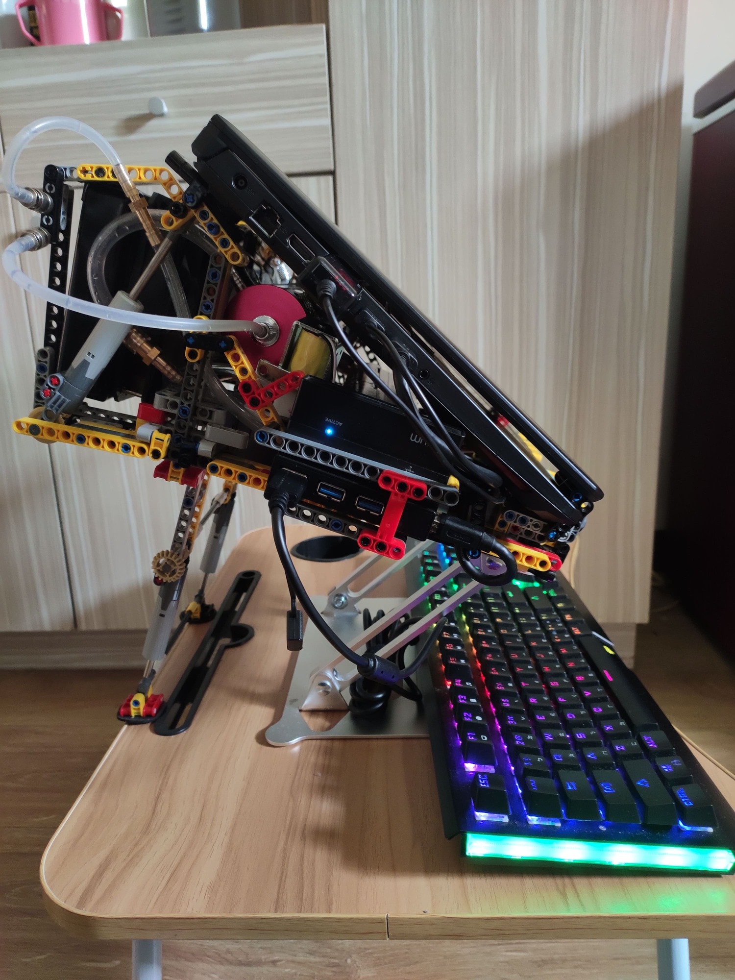

玩了幾天, 脖子突然"落枕".........
原因是筆電太矮,又加上長時間坐在那種"床上折疊小桌子" 前玩,看來筆電要架高一點了。
本來想說用積木架高,結果發現數量嚴重不足,就放棄了........

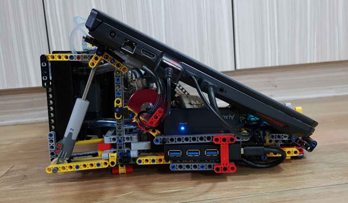

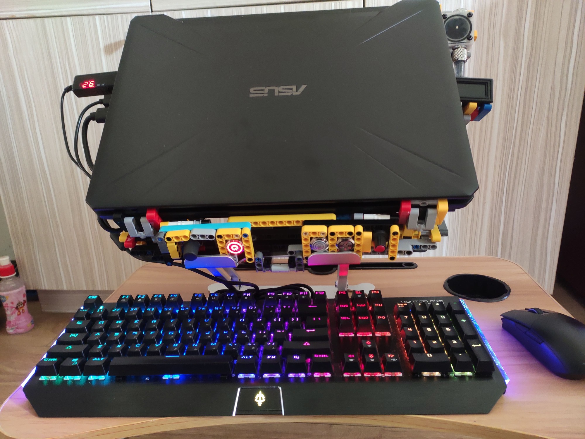

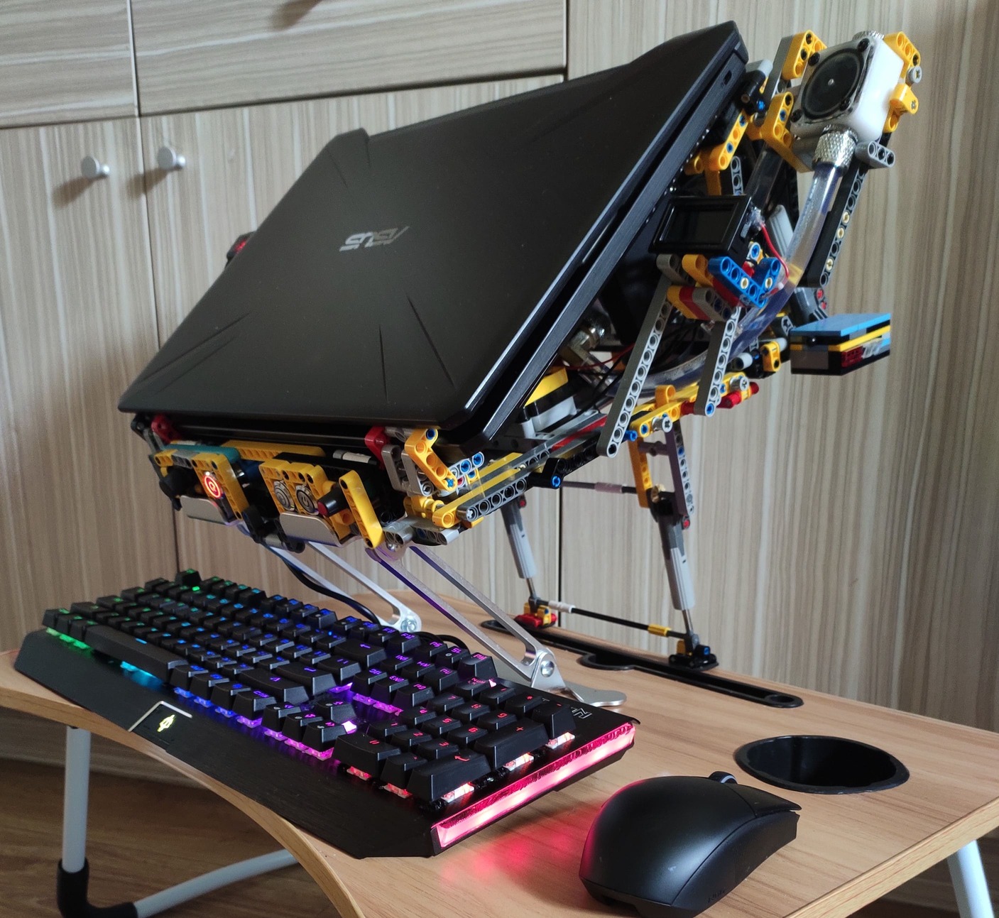

後來發現晾在一旁許久的"筆電架" (家裡小朋友既然拿來當"鋼彈的格納庫") ,想說把"積木水冷架" 整個裝到上面去,沒想到既然可以耶,隨後就稍微改裝一下,用積木把它固定在筆電架上,買了個鍵盤,這樣舒服多了.........
▼完成照 :
本來想追加"副屏幕", 初步構想已經好了,可惜礙於筆電電源已經被我榨乾了,所以就放棄了......(不知是否可以更換電源供應器,使電源夠充足?)
以上的筆電就改裝完成了!以後如有新的作品,再來跟大家分享,謝謝!
