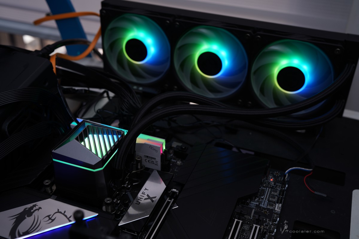

MSI CORELIQUID A15 360 風扇的部分已經預裝在水冷排上面,所以這部分也是簡化安裝。風扇有兩條連接線,一條為風扇電源另一條是燈效與風扇串接,並支援 MSI JAF 連接。水冷頭則也有兩條接線,燈效與水泵電源,燈效可以直接串至風扇上面即可。

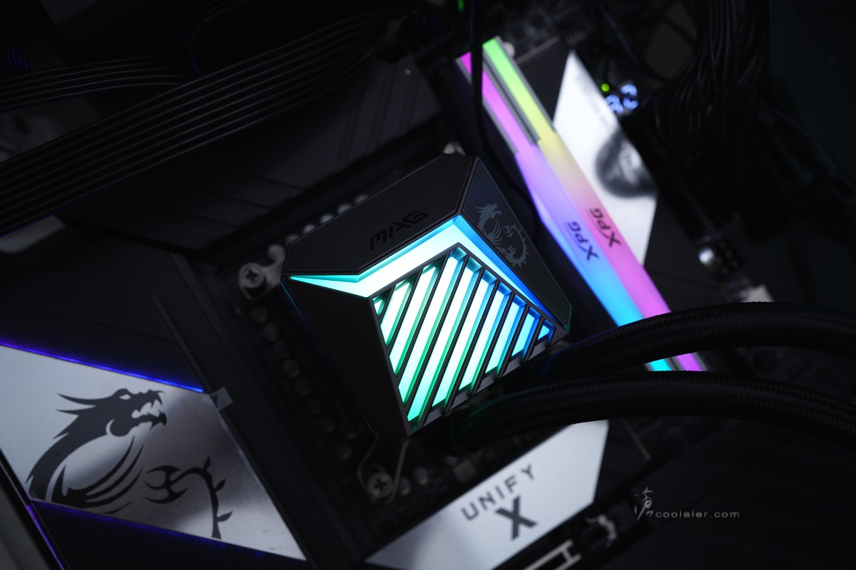

水冷頭有點高度,整體為鐵灰色,上面斜格柵鏤空設計,中間閃電狀溝槽,上方有 MAG 字樣,右側邊有龍紋圖案,這兩個區塊有髮絲紋處理。
中間閃電溝槽與下方格柵區塊有燈效顯示。
水冷頭是有點高度的設計。側邊上方半透明的環線也有燈效。
連接水管的部分可以旋轉調整角度配合水冷排位置。

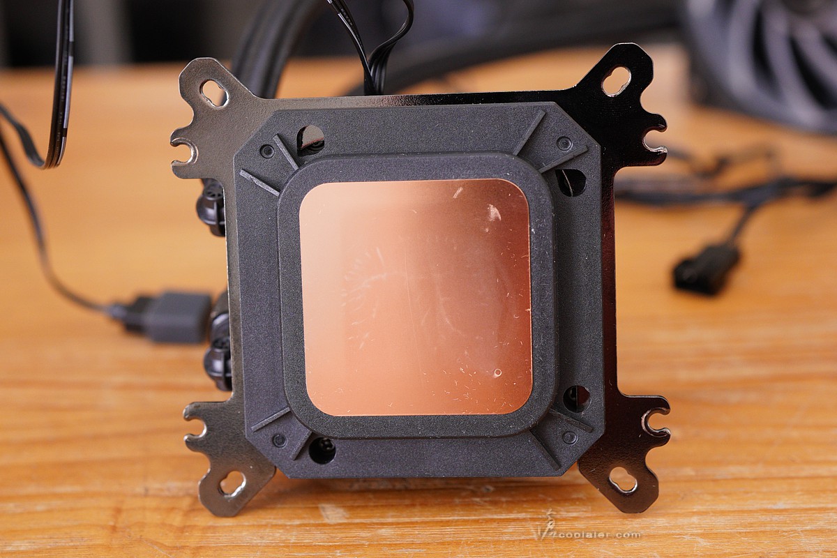

底部採用全覆式無螺絲銅底座,內側為 0.1mm 微水道設計,搭配內部高效率陶瓷軸承幫浦,可以有效並且安靜的帶走廢熱。
採用尼龍編織 EPDM 水冷管,有高柔韌性,可避免彎曲導致損壞。
預裝3顆 CycloBlade 9 風扇,在風扇之間採用短接線內部連接,所以外側除了連接線,在風扇之間是看不到線材,簡化安裝與理線。
採用混合扇葉設計,與現階段多數顯卡一樣,扇葉外緣相連接,提供更大的氣流與更高的風壓。另外在扇葉的部分採用半透明霧面處理,用於呈現燈效。

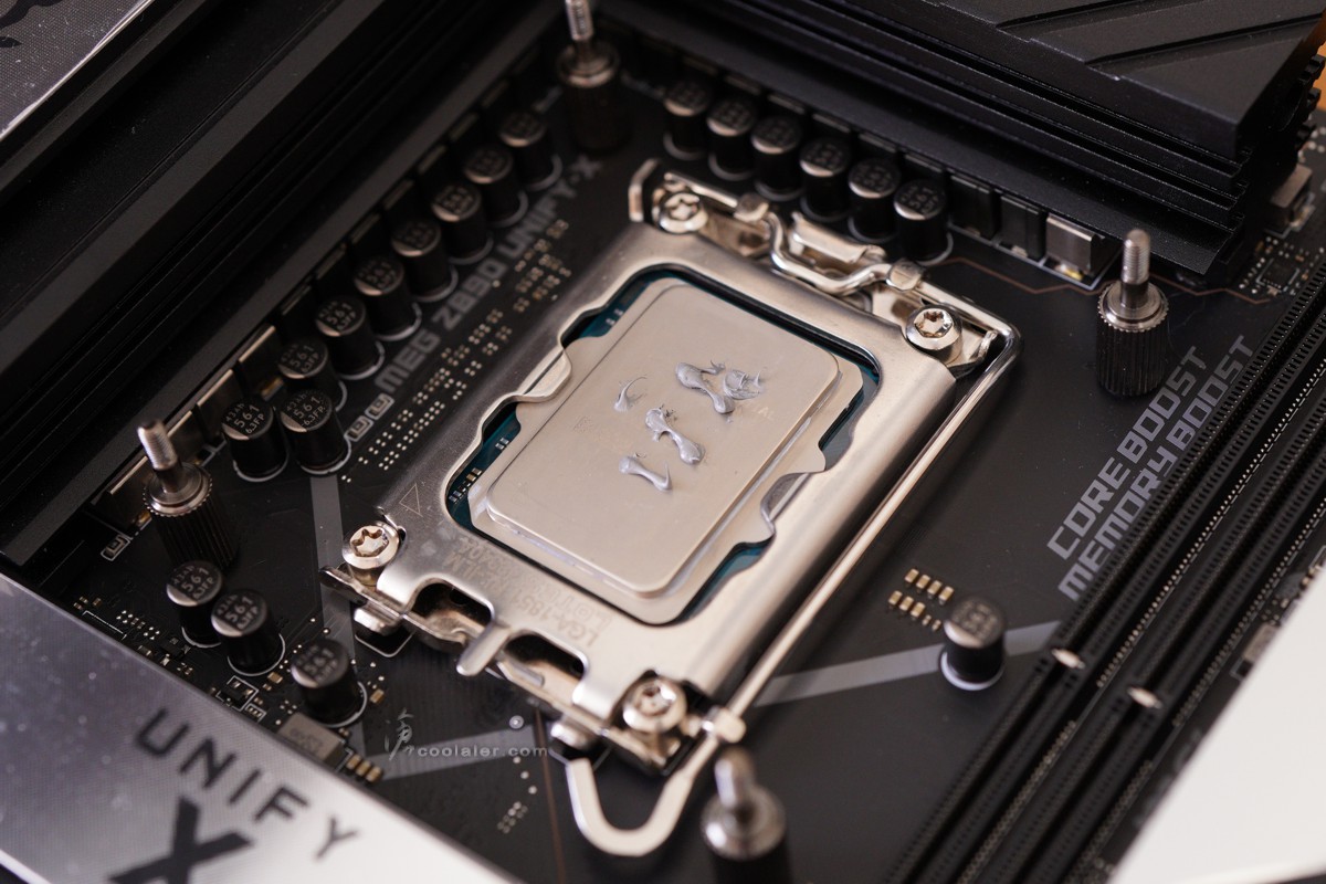

CPU 上面來點散熱膏。
套上水冷頭,選擇1或2的安裝點,上下是可以移動來最佳化熱點,如果你使用 Core Ultra 5 水冷頭就往下靠,固定點會在1的位置,如果使用 Core Ultra 7、9 則是往上靠,固定點在2的位置。

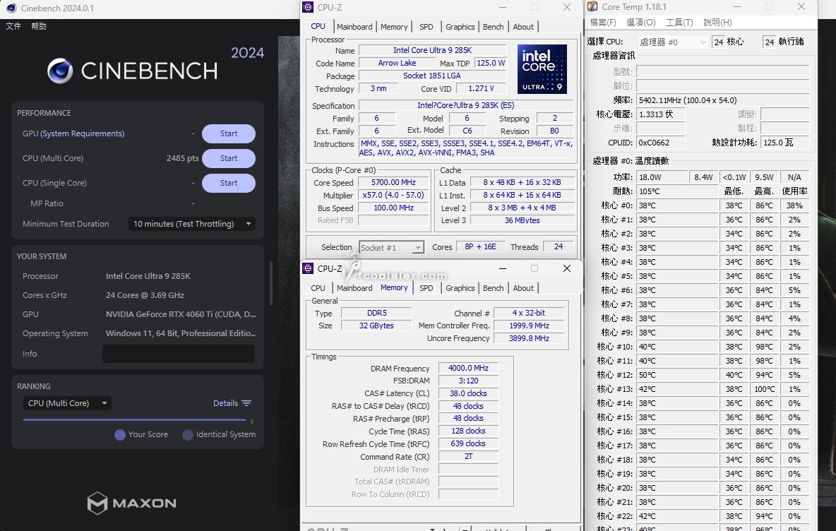

CINEBENCH 2024 10分鐘
偏移點 1
CPU Multi:2485 pts
大核心最高溫:84~86度
小核心最高溫:84~100度
偏移點 2
CPU Multi:2492 pts
大核心最高溫:82~86度
小核心最高溫:82~96度

Intel Core Ultra 9 285K 搭配 MSI MAG CORELIQUID A15 360 使用是沒甚麼問題,在 CINEBENCH R23、2024 都能達到既有效能,在2024燒機10分鐘測試,大核心最高溫是達到86度,小核心96度,整體溫度控制表現尚稱優異,未出現明顯的降頻現象。
而針對 LGA1851 平台的「偏移式扣具」設計,也確實有所別。不管是單趟短時間或是10分鐘燒機都有所差異性,單趟可能差比較多,明顯可見差2~4度,時間拉長10分鐘,最高溫則差不多,但若以個別核心來看還是有2~4度的差異性,證明其偏移設計是明顯有效的。
